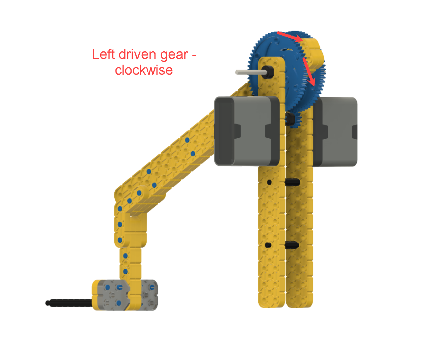

Cuando dos motores trabajan juntos, es muy importante que la dirección en la que gira cada motor no se peleen entre sí. La orientación de los motores entre sí determinará qué dirección tendrá que girar cada uno. Un brazo robótico típico con dos motores que trabajan juntos para levantar el brazo es un ejemplo de cómo funciona esto.
En este caso, el engranaje accionado unido al lado derecho del brazo deberá girar en sentido contrario a las agujas del reloj para que el brazo se levante. Dado que el engranaje de accionamiento debe girar en la dirección opuesta al engranaje accionado en el brazo, el motor derecho del brazo deberá girar el engranaje de accionamiento más pequeño en el sentido de las agujas del reloj. Esta Construcción 3D ofrece una visión detallada de dos motores que deben girar en direcciones opuestas para alimentar un brazo robótico.
Sin embargo, en el lado izquierdo del brazo, el engranaje accionado deberá girar en la dirección opuesta o en el sentido de las agujas del reloj. Esto también significa que el motor izquierdo tendrá que girar en sentido contrario a las agujas del reloj.
Diagrama de un brazo oscilante con las rotaciones opuestas de sus dos motores resaltadas. El texto dice Engranaje conducido a la izquierda, en el sentido de las
Como regla general, si los dos motores en un grupo de motores están uno frente al otro como en la aplicación con el brazo anterior, el giro de un motor en el grupo de motores deberá invertirse para que los motores no luchen entre sí. Esta Construcción 3D ofrece una visión detallada de dos motores que deben girar en direcciones opuestas.

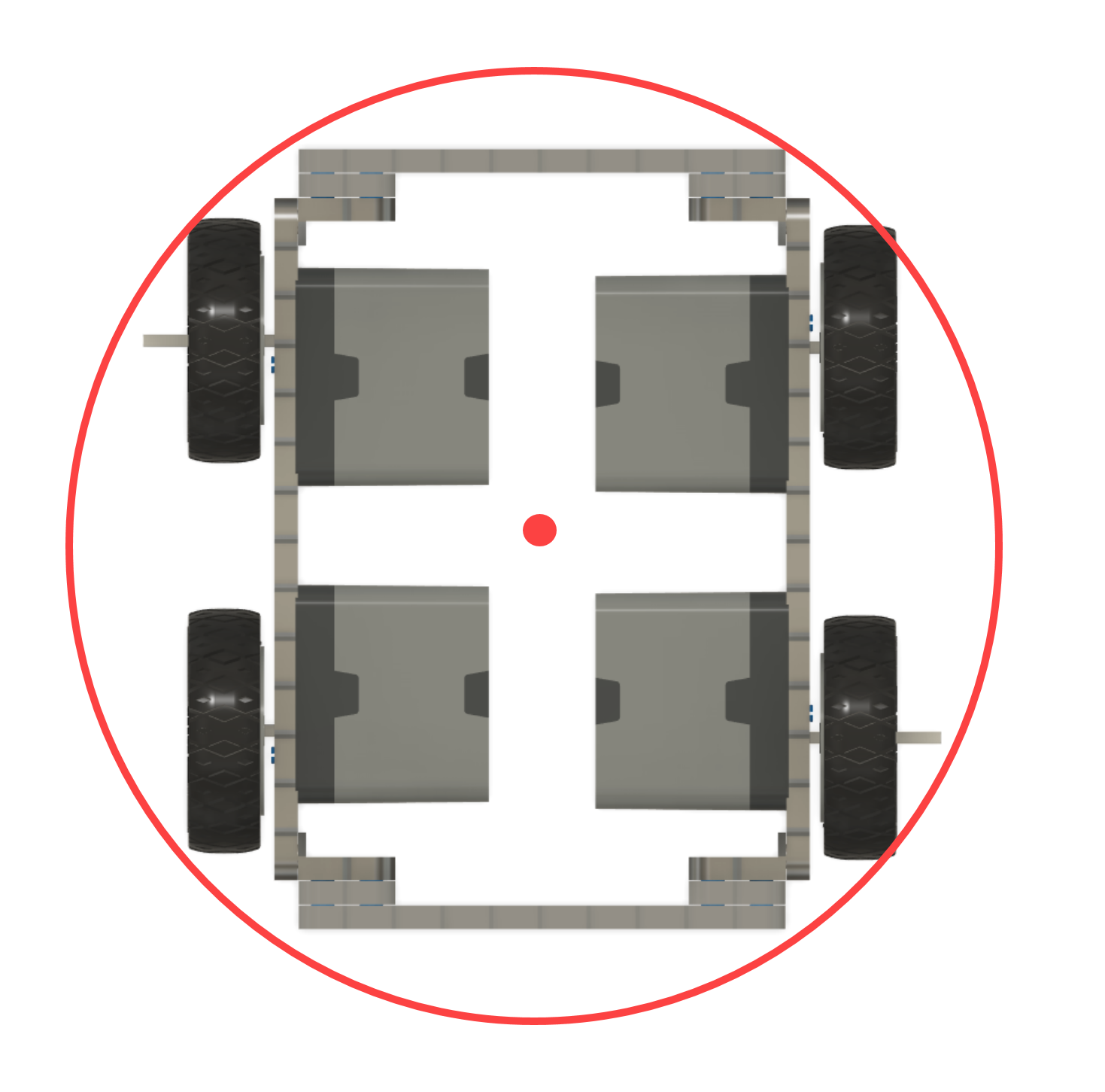

Vista de arriba hacia abajo de una construcción de transmisión de 4 motores con un círculo y un punto que representan su centro de rotación al realizar un giro de pivote. El centro de rotación está directamente en el centro de los 4 motores.VEXcode IQ Bloquea el proyecto que dice Cuando se inicia, gire LeftDriveMotors hacia adelante y luego gire RightDriveMotors hacia atrás.
Giros de pivote: este tipo de giro pivota en un punto central entre las ruedas motrices. Esto sucede cuando la rueda/ruedas motrices en un lado del robot se mueven en sentido inverso a la rueda/ruedas motrices en el otro lado del robot. Este tipo de giro es útil cuando el robot necesita girar en su lugar.

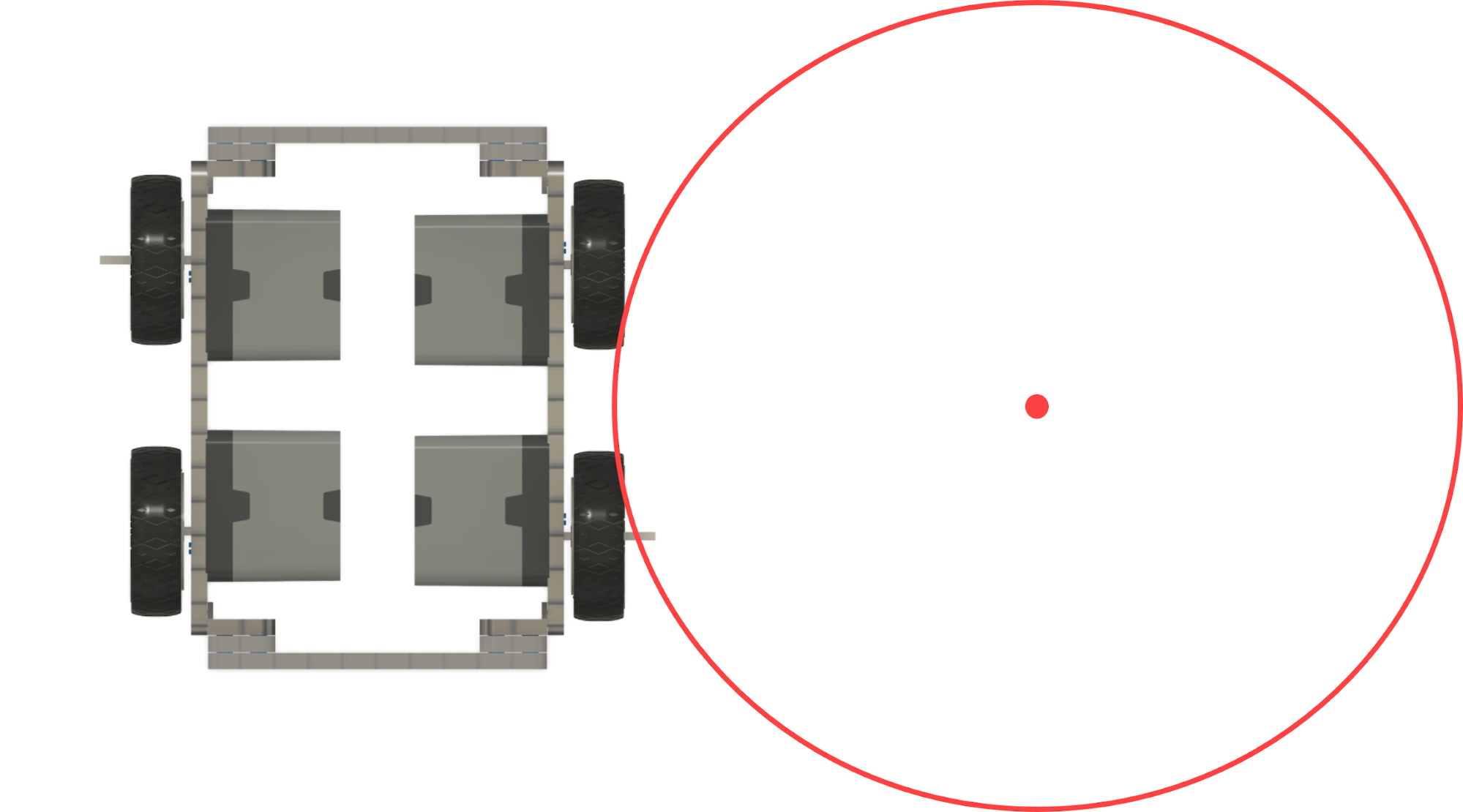

Vista de arriba hacia abajo de una construcción de transmisión de 4 motores con un círculo y un punto que representan su centro de rotación cuando se realiza un giro en arco. El centro de rotación está muy a la derecha del robot y no entre cualquier conjunto de motores.VEXcode IQ bloquea el proyecto que dice Cuando se inicia, configure la velocidad de LeftDriveMotors al 50% y luego configure la velocidad de RightDriveMotors al 25%. A continuación, gire LeftDriveMotors hacia adelante y luego gire RightDriveMotors hacia adelante.
Giros de arco: este tipo de giro tiene el punto de pivote ubicado fuera del tren motriz del robot. Esto sucede cuando la rueda/ruedas motrices en un lado del robot giran a una velocidad más rápida o más lenta que la rueda/ruedas motrices en el otro lado del robot. Este tipo de giro permite una distancia de viaje más corta cuando se navega alrededor de obstáculos.
