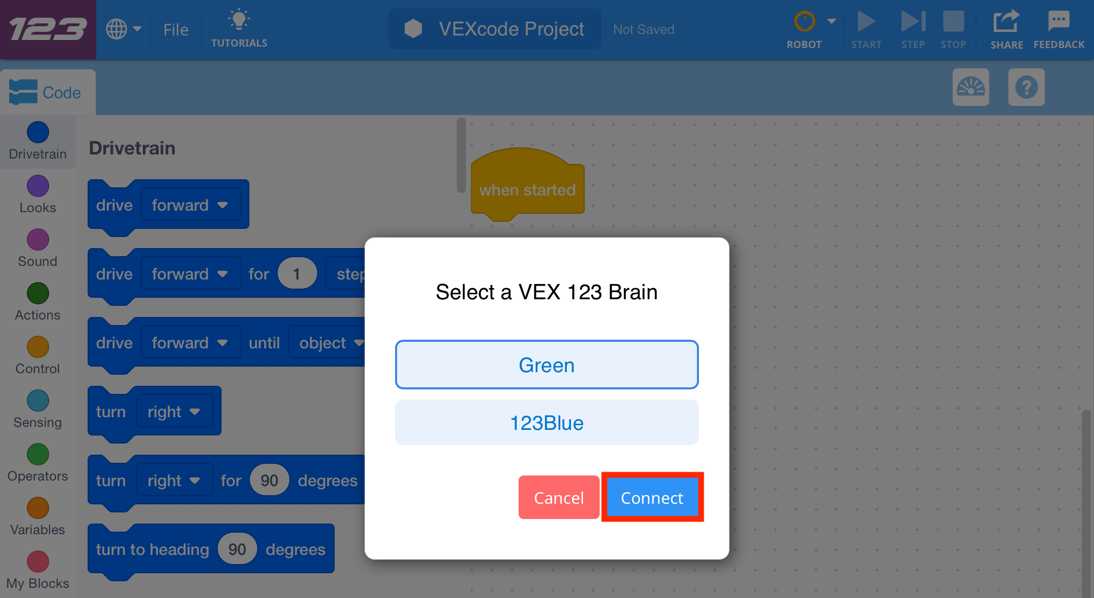

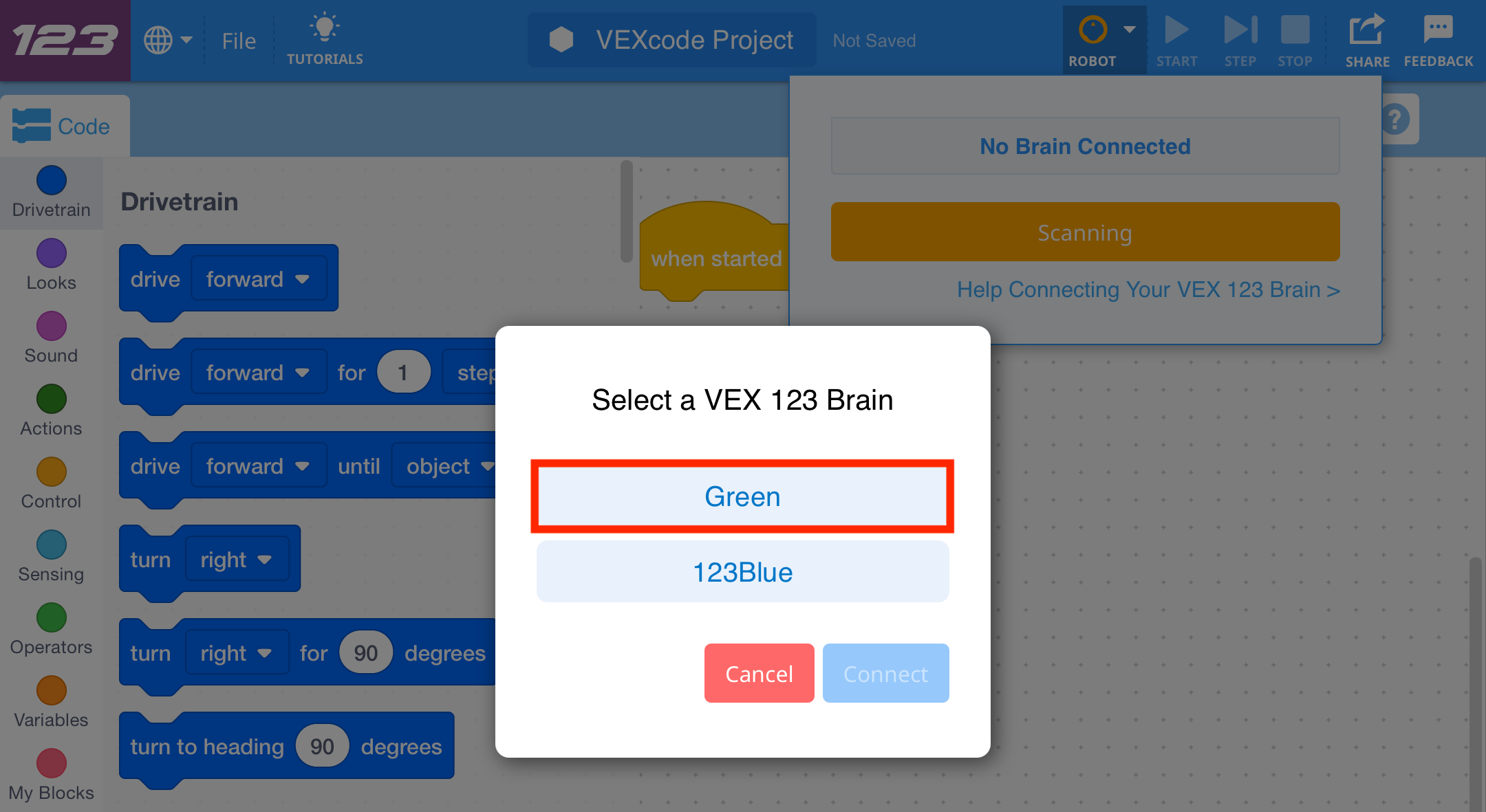

Aparecerá una lista de 123 robots disponibles. Seleccione el nombre del robot al que desea conectarse.
Una vez que se elija un robot, seleccione el botón "Conectar".
El icono del robot se volverá naranja y aparecerá el mensaje "Conectando a:" mientras el robot se está conectando.
