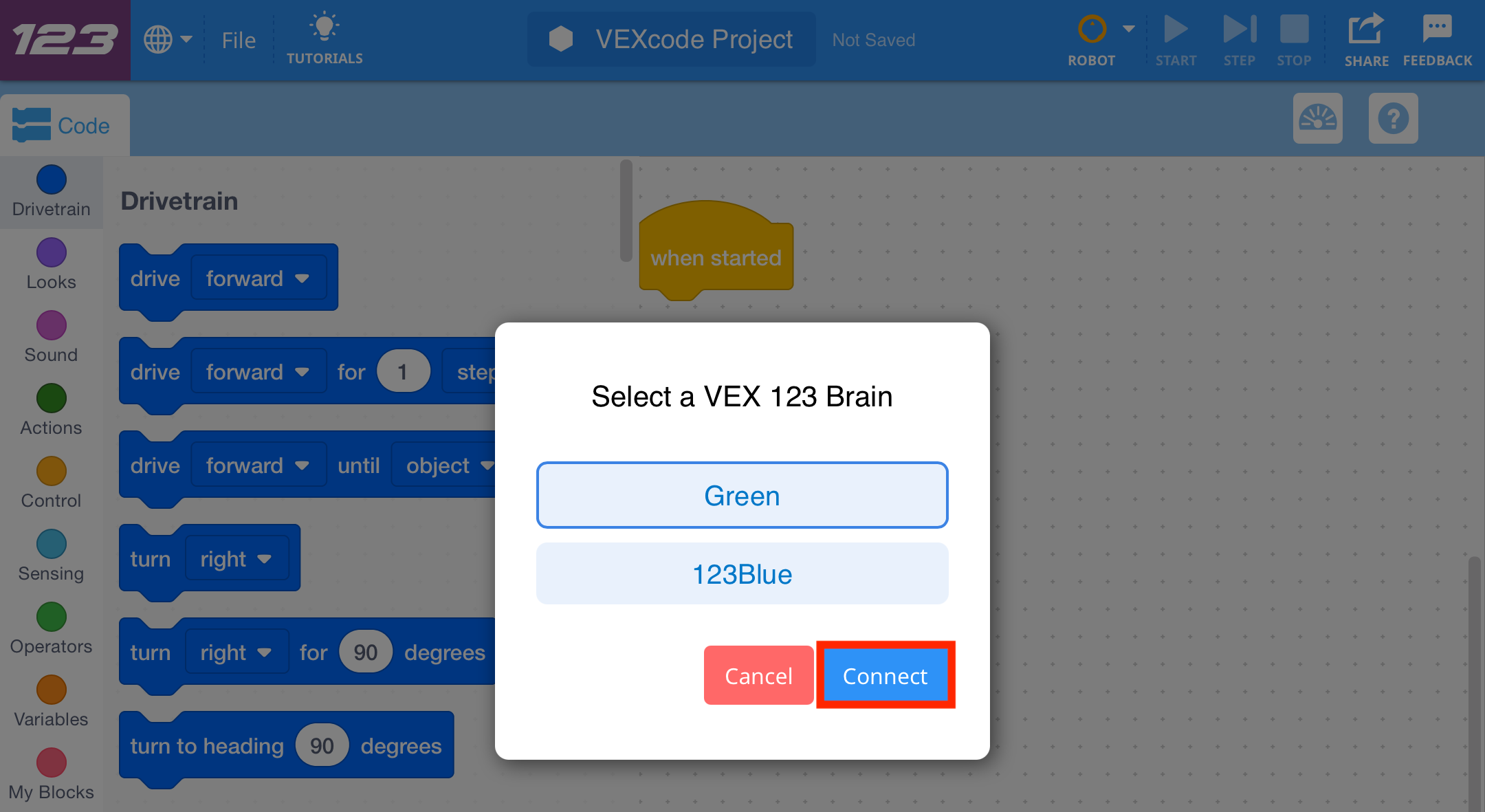

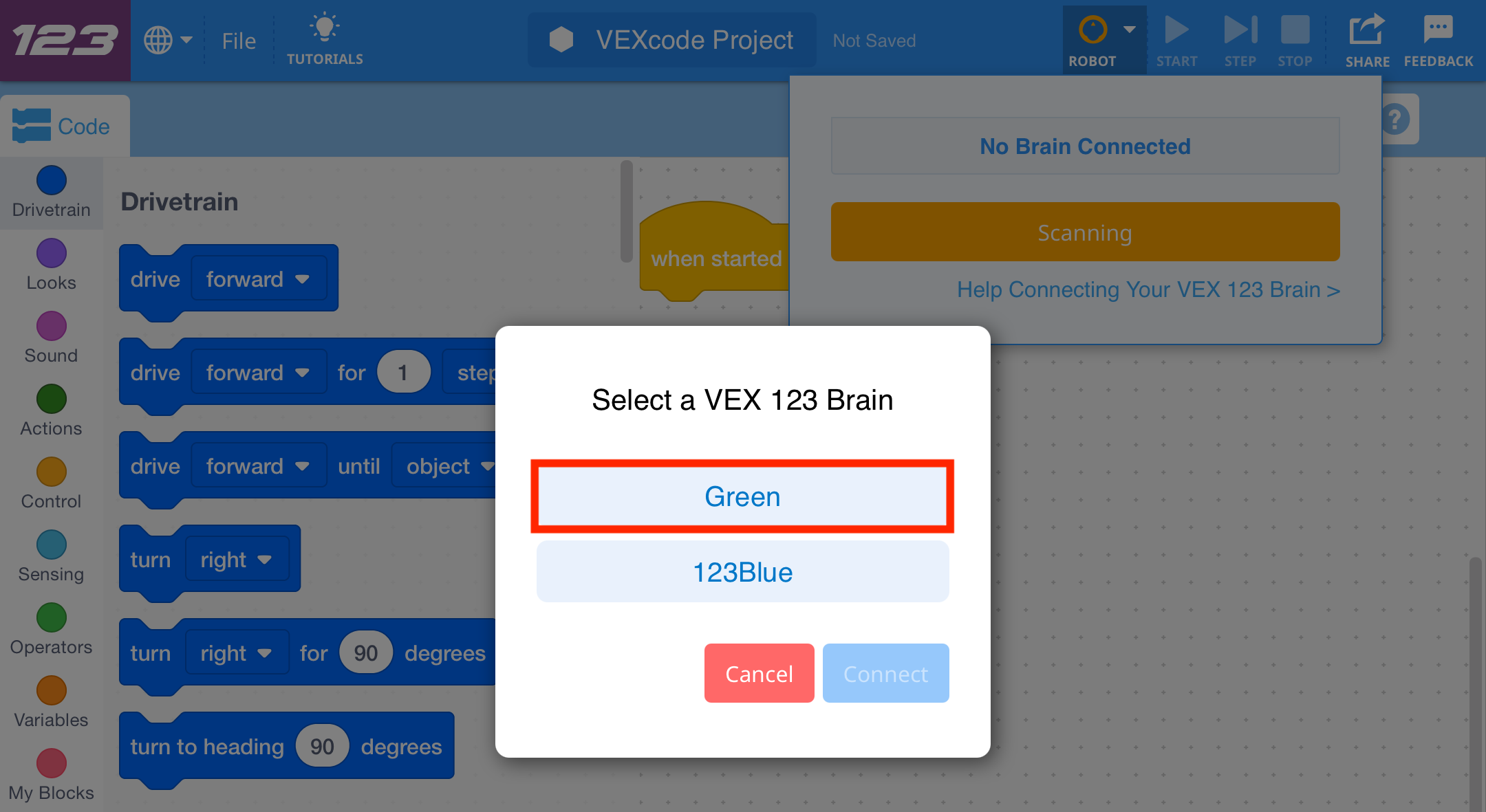

Aparecerá una lista de 123 robots disponibles. Seleccione el nombre del robot al que desea conectarse.
Una vez que se elija un robot, seleccione el botón "Conectar".
