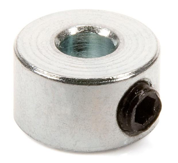

Pieza de collar del eje.
Asegúrese de que los ejes estén completamente insertados en el zócalo del eje del motor inteligente V5.
Debe haber un collar de eje ubicado en el eje opuesto al zócalo del motor y orientado para evitar que el eje se salga del zócalo del motor.
