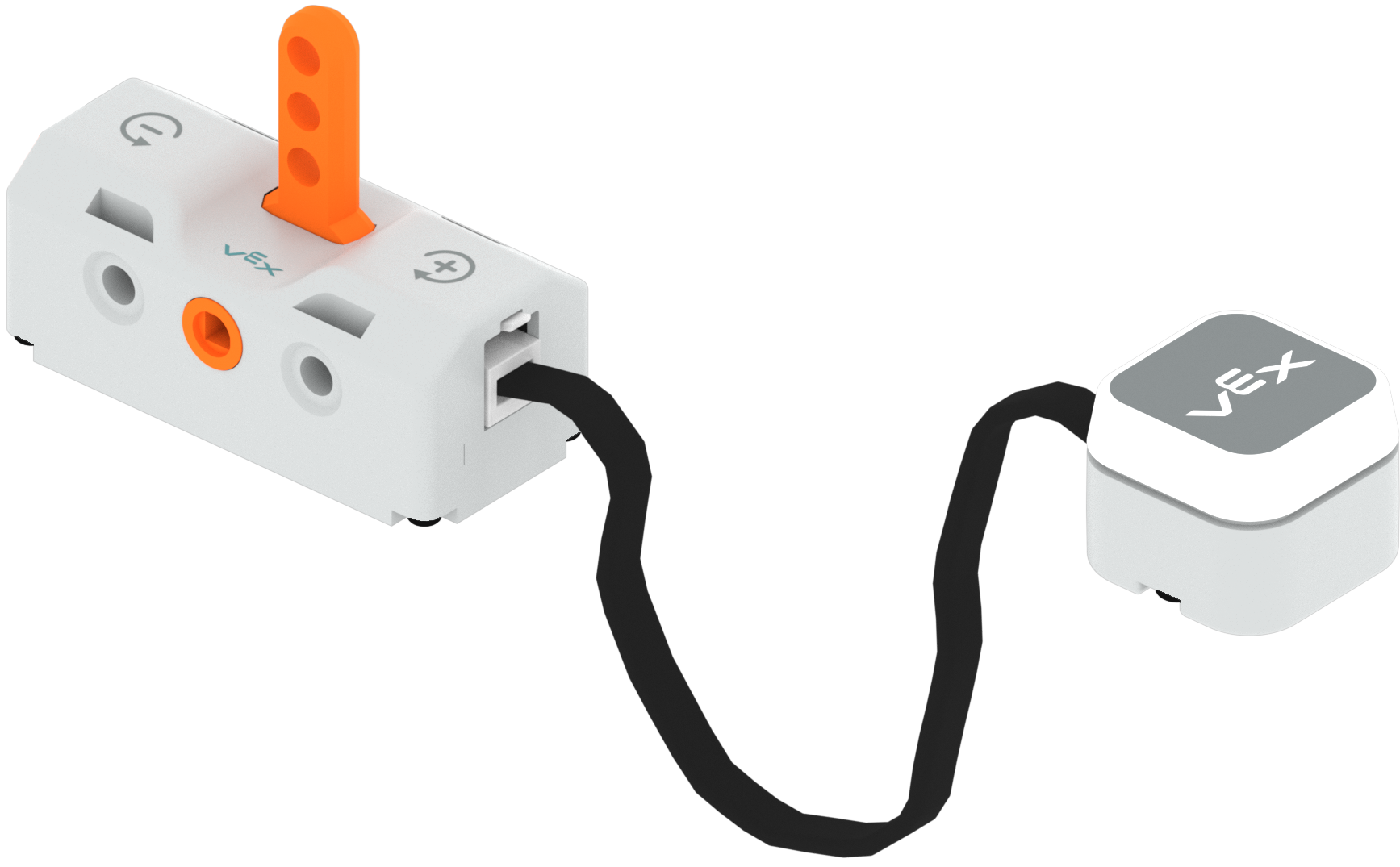

Utilice el interruptor con el parachoques LED
Parachoques LED con su cable enchufado al Smart Port del Switch.
Conecte el parachoques LED al interruptor insertando el cable del parachoques LED en el puerto inteligente del interruptor.
Esquema de dos piezas de Interruptor con Cables Parachoques LED enchufados a sus Puertos Inteligentes. A la izquierda, el cable del parachoques LED está completamente enchufado y hay una marca de verificación verde, mientras que a la derecha, el cable del parachoques LED solo está enchufado parcialmente y hay una X roja.
Asegúrese de que el cable del parachoques LED esté completamente insertado en el puerto inteligente del interruptor. Un sonido de "clic" asegurará que el cable esté completamente asentado en el puerto inteligente.
Diagrama de una pieza de interruptor con un cable de parachoques LED y un cable de batería enchufados en sus respectivos puertos.
Para controlar el parachoques LED con el interruptor, asegúrese de que el parachoques LED y la batería estén conectados al interruptor.
Hay tres configuraciones en el interruptor cuando se conecta al parachoques LED
Cambie la pieza con la palanca girada al ajuste hacia adelante marcado con un signo más. El parachoques LED conectado es verde brillante.
‘+’ : establece el color del parachoques LED en verde.
Pieza de conmutación con la palanca girada a una posición neutra y apuntando hacia arriba. El parachoques LED conectado está apagado.
Neutro: apaga el parachoques LED.
Cambie la pieza con la palanca girada al ajuste inverso marcado con un signo menos. El parachoques LED conectado es rojo brillante.
‘-’ : establece el color del parachoques LED en rojo.
