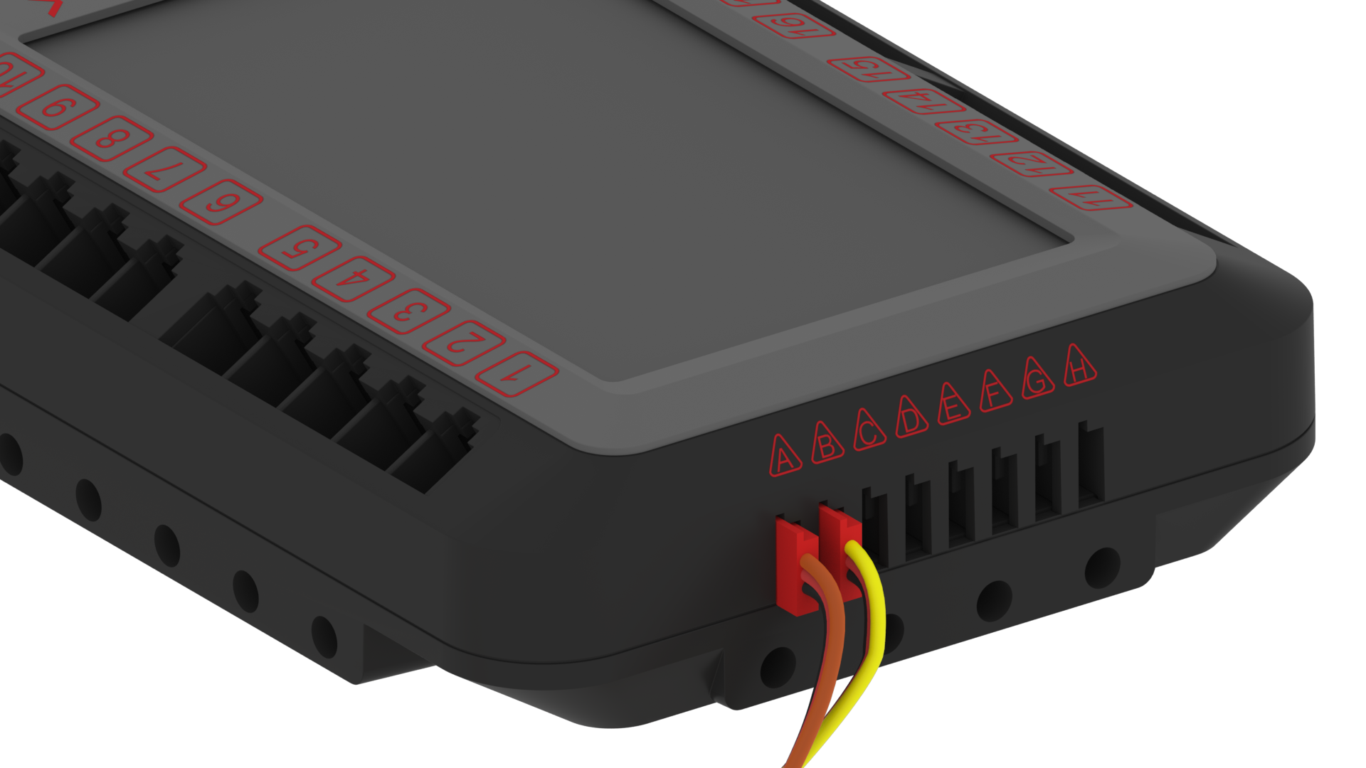

Para que el telémetro ultrasónico funcione con el V5 Brain, ambos cables del sensor deben insertarse completamente en los puertos de 3 hilos del V5 Brain. El cable de salida debe conectarse a un puerto de 3 hilos y el cable de entrada debe conectarse al siguiente puerto de 3 hilos consecutivo.
Por ejemplo, el cable (negro, rojo y naranja) etiquetado como "SALIDA" en el sensor podría conectarse al puerto A de 3 cables, y luego el cable (negro, rojo y amarillo) etiquetado como "ENTRADA" deberá conectarse al puerto B de 3 cables.Nota: solo funcionarán pares específicos de puertos (AB, CD, EF y GH).

Buscador de rango Dos puertos de 3 cables
Vista en ángulo del dispositivo de telémetro V5. V5 Cerebro con dos cables de 3 hilos conectados a sus puertos de 3 hilos, lo que indica que el dispositivo del telémetro utiliza dos puertos.
