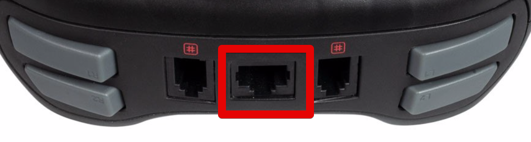

Conecte el cable Ethernet del sistema de control de campo al controlador V5.
Asegúrese de que el controlador y el cerebro estén apagados al enchufarlos.
NOTA: El cable Ethernet ya debe estar conectado al Match Controller. Si no es así, pídale ayuda a uno de los miembros del personal de la competencia.

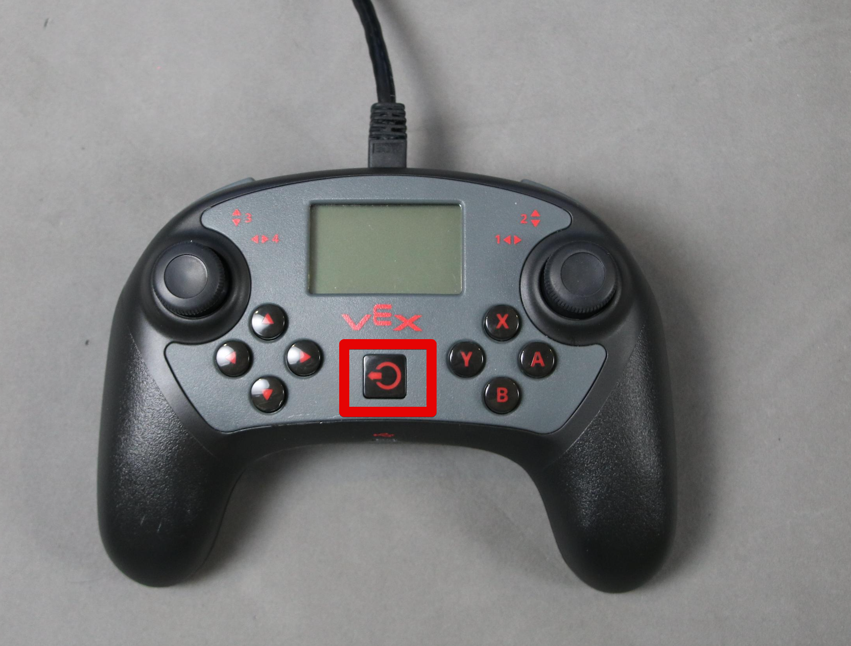

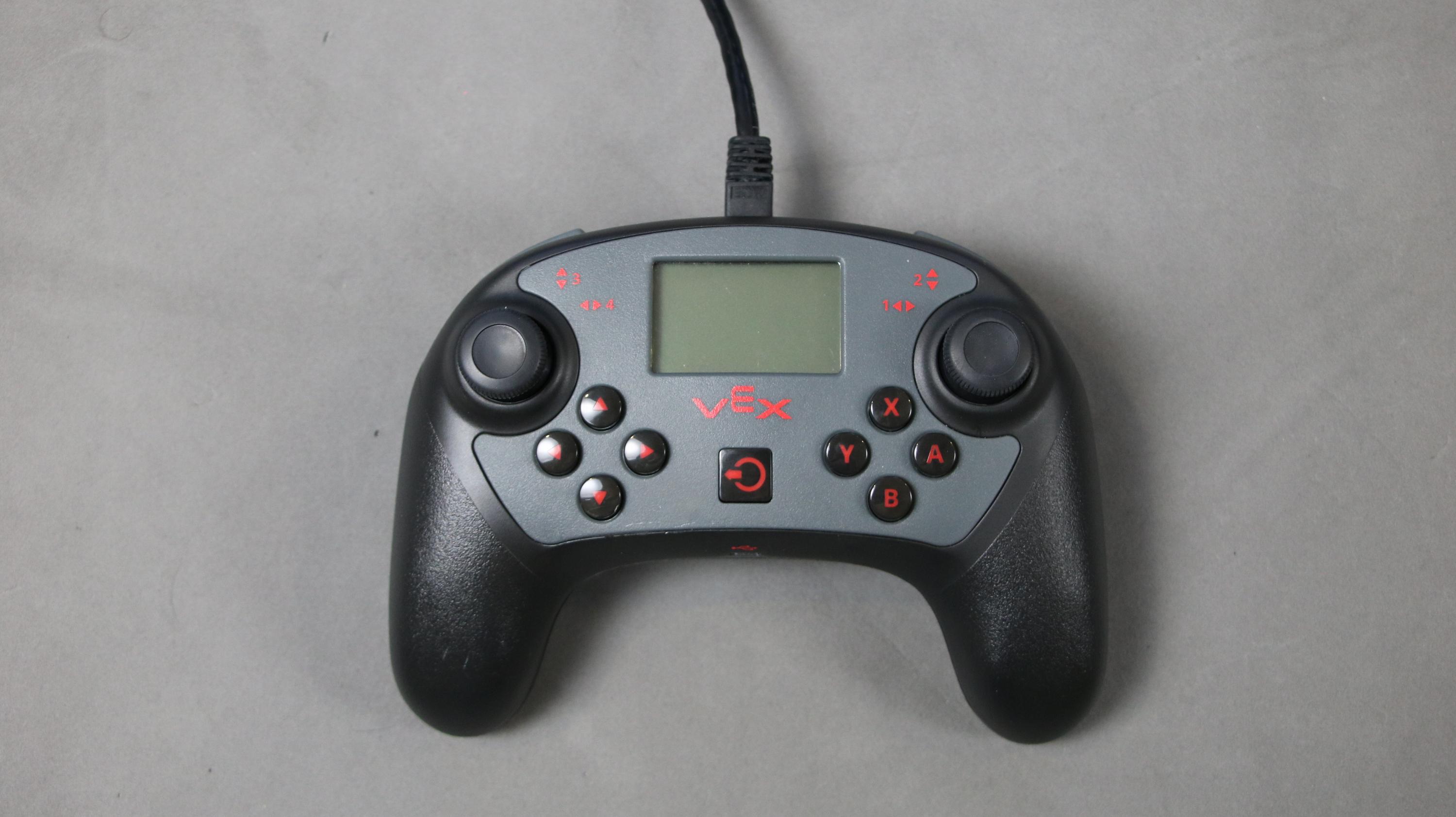

Encienda el controlador V5
Diagrama de un robot de competición V5 mostrando sus componentes y características de diseño, ilustrando la estructura y funcionalidad relevante para las competiciones de robótica.
Encienda el controlador V5 presionando el botón de encendido.

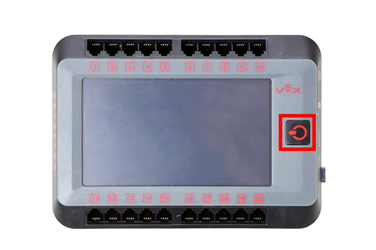

Encienda el cerebro del robot V5
Diagrama de un robot de competición V5 mostrando sus componentes y estructura, ilustrando el diseño y funcionalidad para competiciones de robótica.
Encienda el cerebro del robot V5 presionando el botón de encendido.

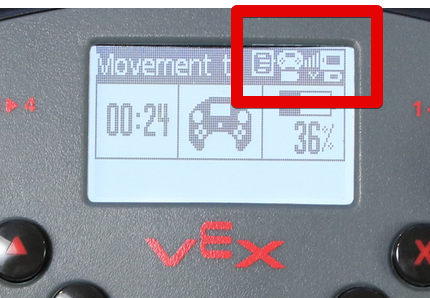

Permita que el controlador V5 y el robot establezcan una conexión inalámbrica
Diagrama que ilustra el diseño y las características de un robot de competición V5, mostrando los componentes y la estructura clave, relevantes para la descripción de la categoría V5 en el contexto de la robótica de competición.
El aspecto de la pantalla del controlador V5 antes de sincronizar con el cerebro V5.
Diagrama de un robot de competición V5 que muestra sus componentes y estructura, ilustrando las características clave relevantes para las competiciones de robótica.

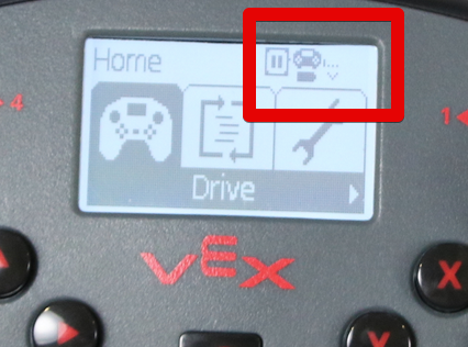

El icono de señal de radio se mostrará en la esquina superior derecha de la pantalla mientras se conectan el V5 Brain y el V5 Controller.
Una vez que el cerebro V5 y el controlador V5 estén conectados, el icono de señal de radio mostrará la intensidad de la señal en la esquina superior derecha de la pantalla.

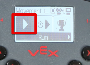

Iniciar el programa de la competencia
Un diagrama detallado de un robot de competición que muestra varios componentes y sus funciones, ilustrando los aspectos de diseño e ingeniería relevantes para la robótica de categoría V5.
NOTA: Si es necesario, lea el artículo Cómo ejecutar un programa de usuario a través del controlador V5 de esta biblioteca VEX.
NOTA: También se puede seleccionar un programa a través de la pantalla del Cerebro del Robot V5. Si es necesario, lea el artículo Cómo ejecutar un programa de usuario a través del Cerebro Robótico V5 de esta Biblioteca VEX.

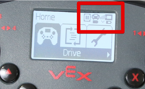

Información adicional: Indicadores de control de la competencia
Modo deshabilitado:
Aparecerá un icono de "pausa" cuando el sistema V5 esté actualmente en modo Deshabilitado.
Diagrama de un robot de competición VEX V5 que muestra sus componentes y ensamblaje, ilustrando las características clave y los elementos de diseño para la robótica competitiva.
Modo autónomo:
Aparecerá un icono de "código" cuando el sistema V5 esté actualmente en modo autónomo.
Diagrama que ilustra los componentes y el diseño de un robot de competición V5, mostrando varias partes y sus funciones dentro de la estructura del robot.
Modo de control del conductor:
Aparecerá un icono de "reproducir" cuando el sistema V5 esté actualmente en modo de control del conductor.

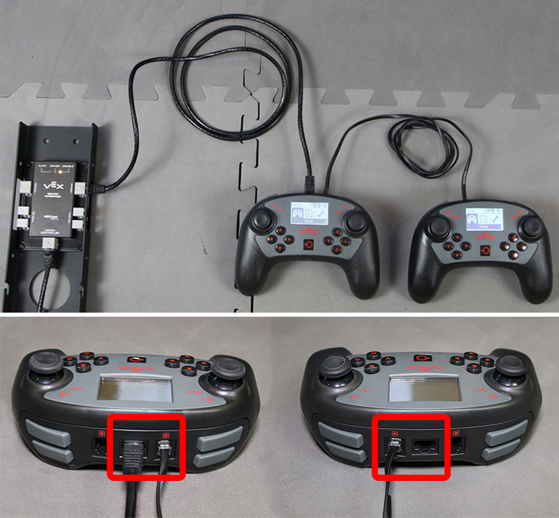

Opcional: utilizar varios controladores
Un diagrama detallado de un robot de competición V5 que muestra varios componentes y sus funciones, ilustrando el diseño y montaje para la robótica competitiva.

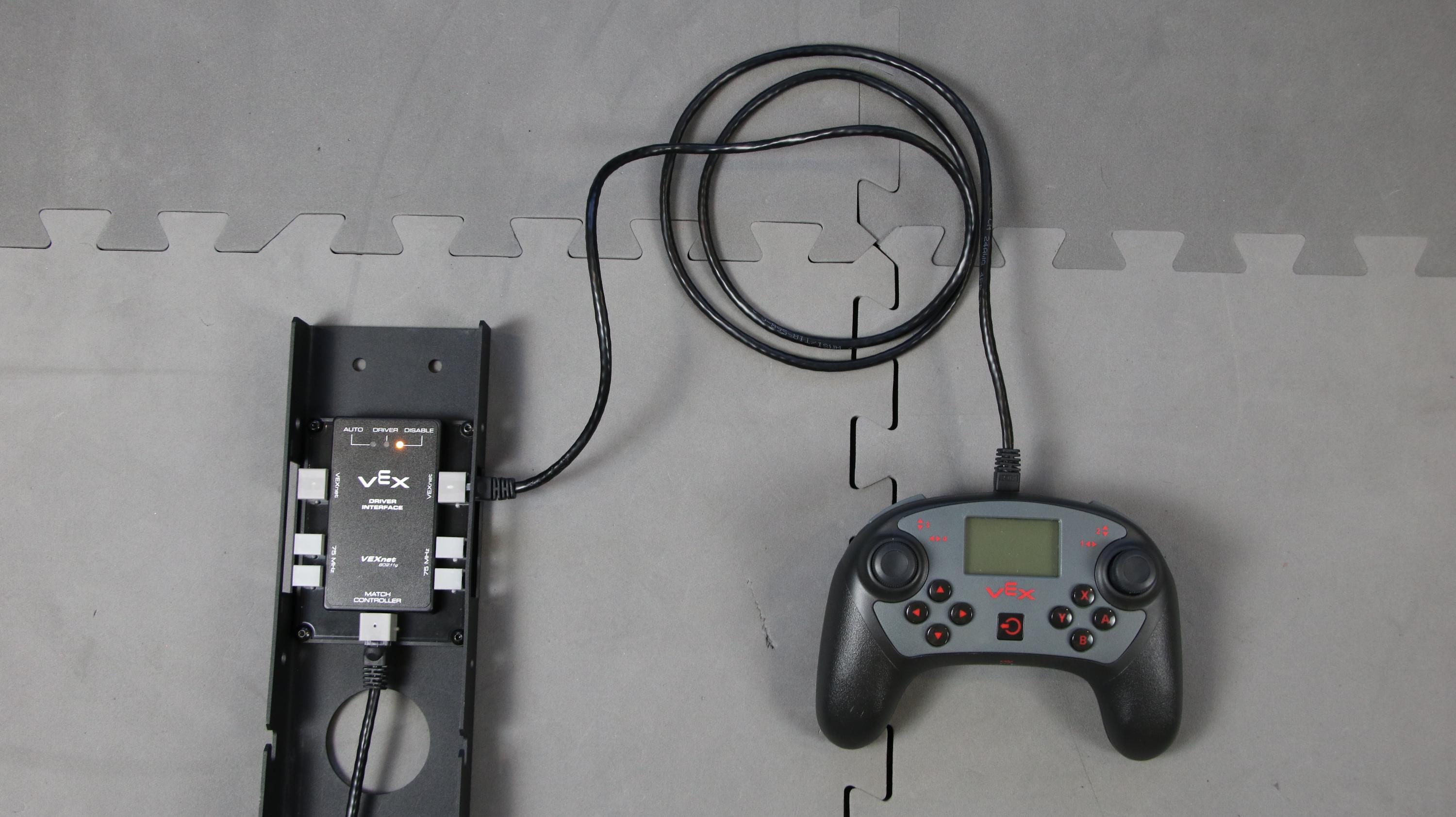

Enchufe el cable Ethernet de control de campo en el controlador primario (foto inferior).
Enchufe un extremo de un cable inteligente en el controlador principal (cualquiera de los puertos con el icono "#" funcionará).
Enchufe el otro extremo del cable inteligente en el controlador secundario (cualquiera de los puertos con el icono "#" funcionará).
Encienda el controlador V5 primario.
Encienda el controlador V5 secundario.
Encienda el cerebro V5.

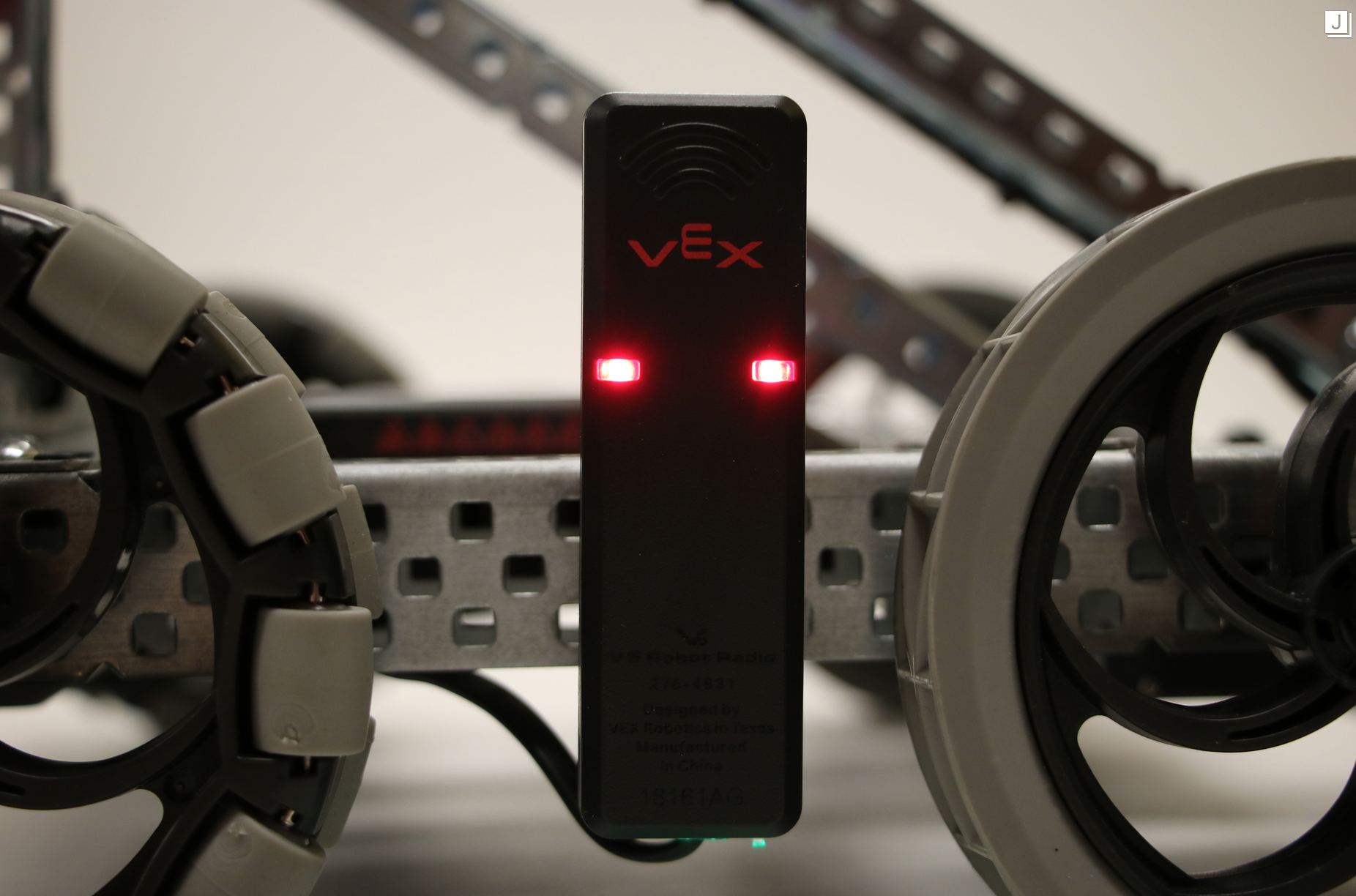

Observe el color de las luces LED de la radio V5 para recopilar información sobre el estado de su robot.
  • Un LED rojo sólido indica:
    • No hay conexión de radio entre el cerebro V5 y el controlador V5.
