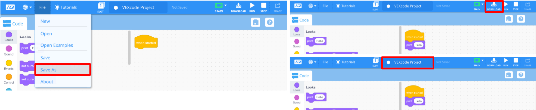

Puedes guardar tu proyecto en VEXcode IQ de diferentes maneras:
Barra de herramientas VEXcode IQ con el menú Archivo abierto y la opción Guardar resaltada. Guardar es la quinta opción en el menú, debajo de Nuevos proyectos de bloques, Nuevo proyecto de texto, Abrir y Ejemplos abiertos.
Opción 1: Seleccionar Guardar en el menú Archivo.
Barra de herramientas VEXcode IQ con el icono Descargar resaltado entre los iconos Cerebro y Ejecutar.
Opción 2: Descargar un nuevo proyecto.
Barra de herramientas VEXcode IQ con el campo de nombre del proyecto resaltado. A la derecha del nombre del proyecto, una etiqueta dice No guardado.
Opción 3:  Nombrar un nuevo proyecto seleccionando la ventana de nombre del proyecto.
Se abrió el menú desplegable VEXcode IQ Project Name donde se puede cambiar el nombre. El botón Guardar a continuación está resaltado.
A continuación, seleccione elbotón Guardar.

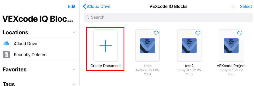

Guardar un proyecto
pantalla Guardar archivo de iPad con el botón Más resaltado.

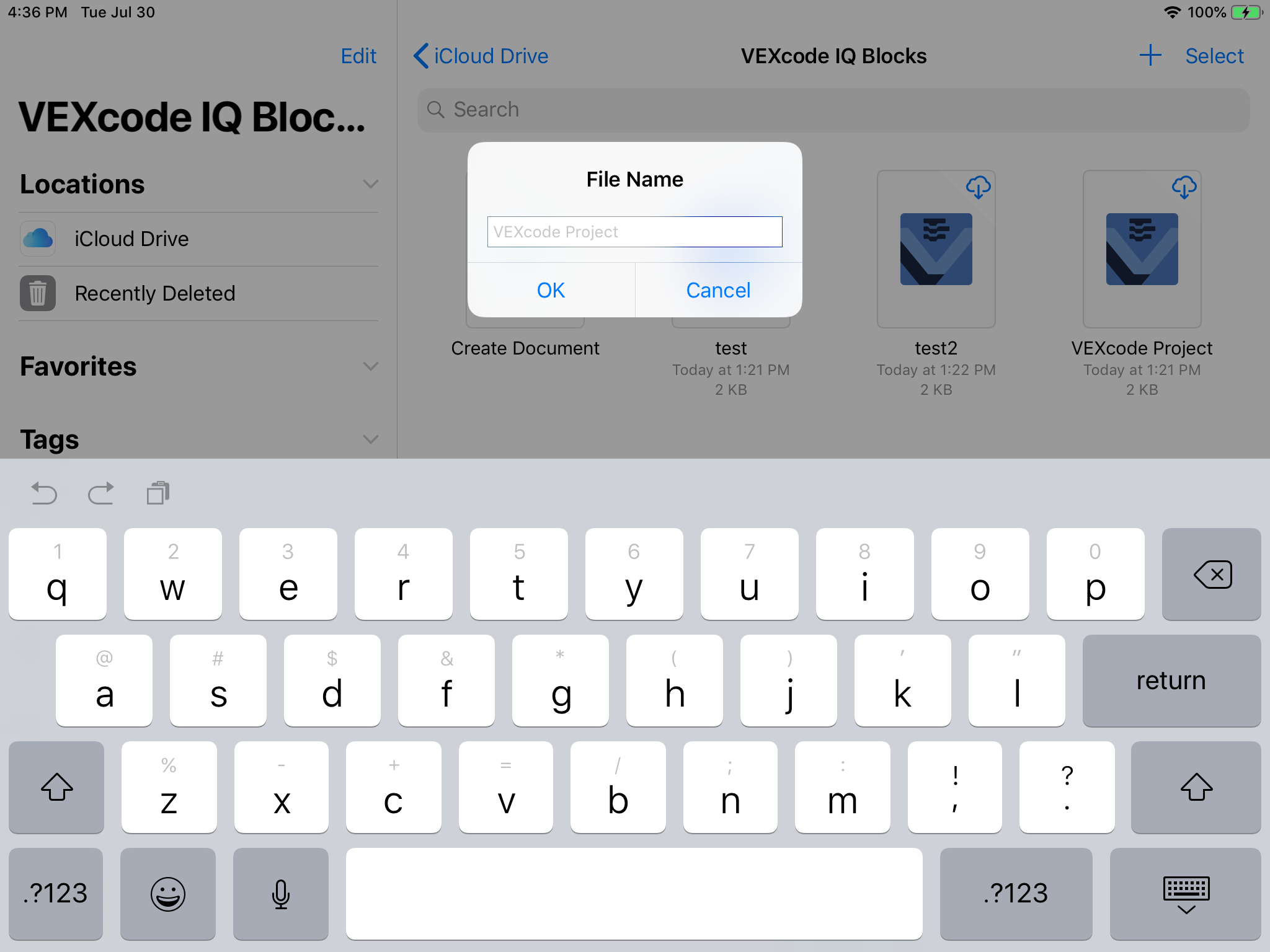

Elige una de las formas anteriores para guardar un nuevo proyecto, luego aparecerá la pantalla de guardar de tu iPad. Selecciona el botón +.
mensaje de nombre de archivo de iPad con un campo resaltado para ingresar el nombre del proyecto.
Use el teclado para nombrar su nuevo proyecto.

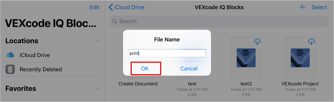

mensaje de nombre de archivo de iPad con el nombre del proyecto impreso hola escrito. El botón Aceptar se resalta a continuación.
Seleccione Aceptar después de nombrar el proyecto.

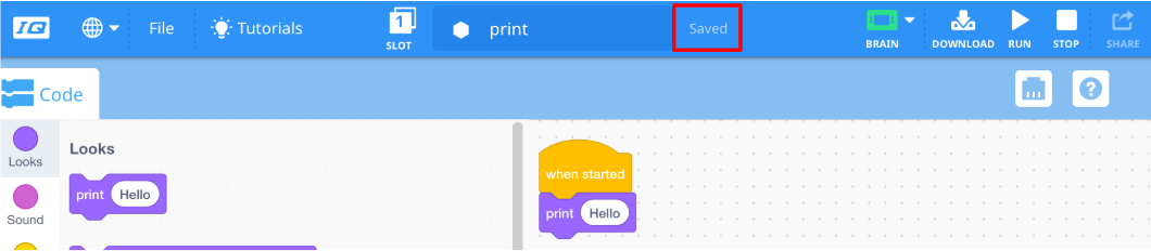

Barra de herramientas VEXcode IQ con el campo del nombre del proyecto resaltado y cambiado para imprimir hola.
El nombre del proyecto actualizado será visible en la ventana de nombre del proyecto.
Barra de herramientas VEXcode IQ con el campo de nombre del proyecto cambiado a print hello. La etiqueta de la derecha está resaltada y dice Guardado.
Una vez que se guarda un proyecto, VEXcode IQ guardará automáticamente todos los cambios en un proyecto.

Guardar una copia
Barra de herramientas VEXcode IQ con el menú Archivo abierto y la opción Guardar como resaltada. Guardar como es la sexta opción en el menú, debajo de Nuevo proyecto de bloques, Nuevo proyecto de texto, Abrir, Abrir ejemplos y Guardar.
También puede usar la opción Guardar como del menú Archivo para hacer una copia de un proyecto con un nombre diferente o en una ubicación diferente.
