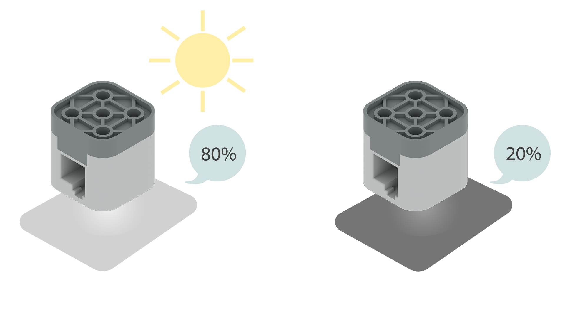

Diagrama de un sensor de color que detecta una superficie brillante e informa un valor del 80%, y luego detecta una superficie oscura e informa un valor del 20%.
Cuando está en modo de brillo, el sensor de color se utiliza para detectar la intensidad de toda la luz en el entorno del robot. Cuanta más luz llegue al sensor de color mientras está activo, mayor será el valor porcentual enviado al cerebro del robot.

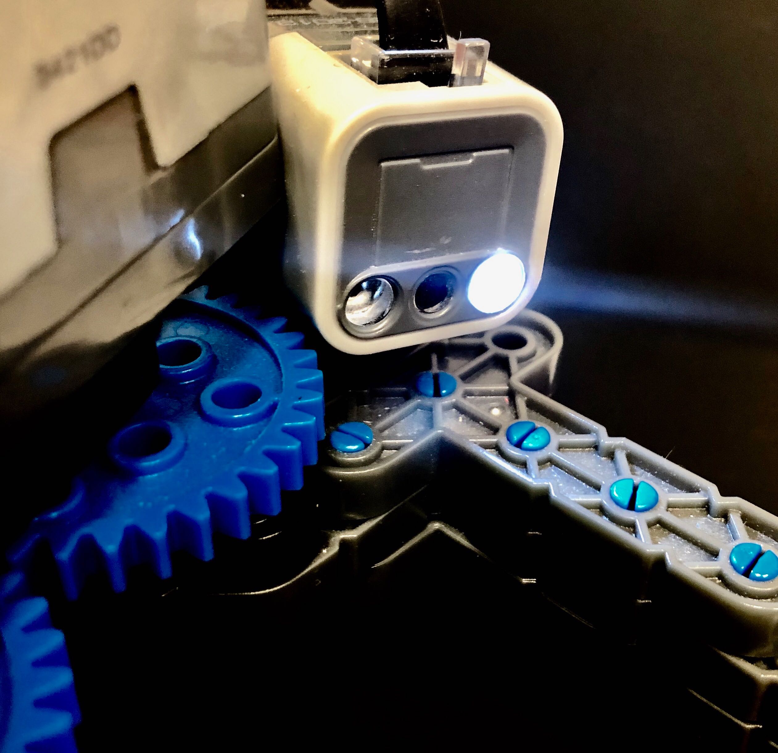

El sensor de color se muestra conectado a un robot en un entorno oscuro. La lámpara del sensor de color se enciende para iluminar su entorno.
Si el porcentaje de brillo detectado es bajo o poco fiable, la lámpara del sensor de color se puede encender o el porcentaje de brillo de la lámpara se puede aumentar utilizando la siguiente luz configurada para bloquear:

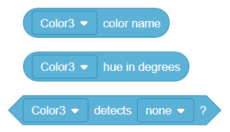

Tres bloques de sensor de color VEXcode IQ. El primero es Color del bloque que lee el nombre del color Color3. El segundo es un matiz de bloque que lee el matiz Color3 en grados. ¿El tercero es un bloque Color detecta que lee Color3 no detecta ninguno?
El sensor de color puede informar el color que ve como un valor de color o como un valor de tono.

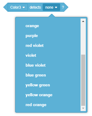

¿VEXcode IQ Color detecta el bloque que lee Color3 no detecta ninguno? El menú desplegable Color del bloque se abre para mostrar una lista de colores para que detecte. La lista dice naranja, púrpura, rojo violeta, violeta, azul violeta, azul verde, amarillo verde, amarillo naranja y rojo naranja.
Valores de color. Hay 14 colores listados que el sensor de color puede detectar. Los colores que faltan en la imagen del bloque son rojo, verde, azul, blanco y amarillo.

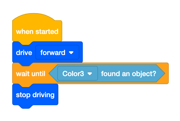

El <Found an object> bloque es un bloque reportero booleano que informa una condición como verdadera o falsa. Los bloques booleanos, como el <Found an object> bloque, encajan dentro de bloques con entradas hexagonales (de seis lados) para otros bloques.
El bloque <Found an object> booleano informa 'verdadero' si el 'verdadero' si el sensor de color detecta un objeto, y 'falso' si el sensor no lo hace. Para obtener más información sobre los bloques booleanos, visita la Ayuda o el artículo Formas y significado de los bloques.
VEXcode IQ bloquea el proyecto que utiliza un sensor de color para avanzar hasta que encuentre un objeto. El proyecto lee Cuando se inicia, avance, espere hasta que Color3 encuentre un objeto y luego deje de conducir.
En este ejemplo, el <Found an object> bloque se utiliza para detectar la proximidad junto con un bloque [Esperar hasta], para hacer que el robot avance hasta que se detecte un objeto.

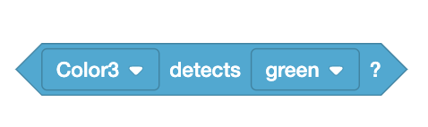

¿VEXcode IQ Color detecta bloque que lee Color3 detecta verde?
El <Color detects> bloque también es un bloque reportero booleano que informa una condición como verdadera o falsa. El <Color detects> bloque informa 'verdadero' si el 'verdadero' si el sensor de color detecta el color seleccionado y 'falso' si el sensor detecta cualquier otro color. Para obtener más información sobre los bloques booleanos, visita la Ayuda o el artículo Formas y significado de los bloques.

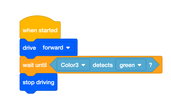

VEXcode IQ bloquea el proyecto que utiliza un sensor de color para avanzar hasta que detecte el color verde. El proyecto lee Cuando se inicia, avance, espere hasta que Color3 detecte verde y luego deje de conducir.
En este ejemplo, el <Color detects> bloque se utiliza junto con un bloque [Esperar hasta] para hacer que el robot avance hasta que el sensor de color detecte un objeto verde. El robot dejará de conducir. Esto se ilustra en el primer video de arriba.

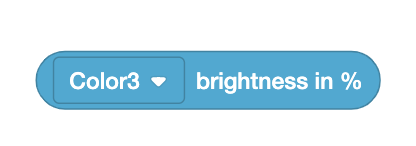

VEXcode IQ Brillo del bloque que lee el brillo de Color3 en %.
El bloque (Brillo de) informa la cantidad de luz detectada por el sensor de color. Es un bloque reportero utilizado dentro de otros bloques con espacios circulares.
El bloque (Brillo de) reporta un rango de 0% a 100%.
VEXcode IQ bloquea el proyecto que utiliza un sensor de color orientado hacia abajo para seguir una línea marcada. El proyecto lee Cuando comience, configure la luz Color3 en 25%. A continuación, si el brillo de Color3 en % es mayor que 25, gire el motor izquierdo hacia adelante 35 grados, de lo contrario gire el motor derecho hacia adelante 35 grados.
En este ejemplo, el bloque (Brillo de) se utiliza para que el robot detecte y siga una línea, como se muestra en el segundo video anterior.

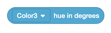

VEXcode IQ Hue de bloque que lee el tono Color3 en grados.
El bloque (Tono de) informa el tono del color detectado por el sensor de color. Es un bloque reportero utilizado dentro de otros bloques con espacios circulares.
El bloque (Brillo de) informa un rango de 0 a 360.

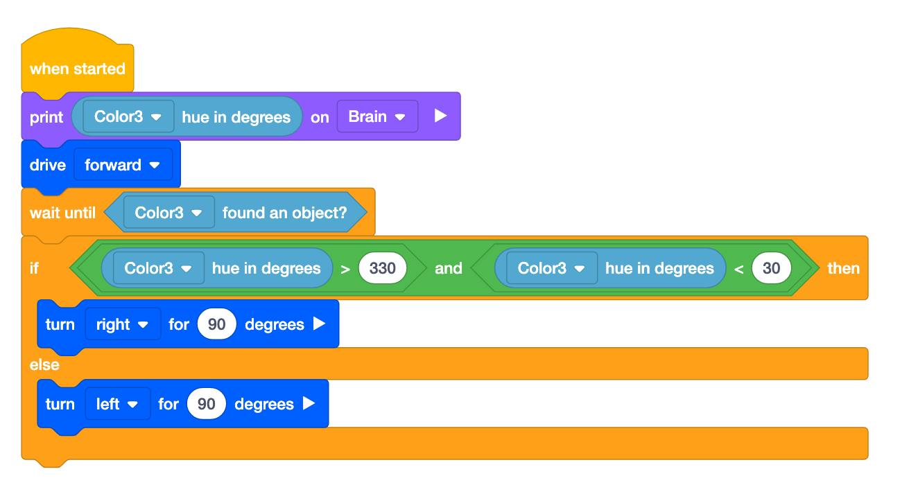

VEXcode IQ bloquea el proyecto que utiliza un sensor óptico para avanzar hasta que alcanza un objeto y luego gira a la derecha si está en rojo o a la izquierda si no lo está. El proyecto lee Cuando se inicie, imprima el tono de Color3 en grados en Brain, avance y luego espere hasta que Color3 encuentre un objeto. Si el tono Color3 en grados es mayor que 330 y el tono Color3 en grados es menor que 30, gire a la derecha 90 grados; de lo contrario, gire a la izquierda 90 grados.
En este ejemplo, el bloque (Tono de) se utiliza para que el robot compruebe un rango de valores de tono que corresponden al color rojo, y para girar a la derecha 90 grados si el sensor detecta esos valores. Si se detectan otros valores de tono, el robot girará a la izquierda 90 grados.
El (matiz de) bloque puede ser útil cuando es necesario que el robot detecte ciertos colores cuando las condiciones de luz ambiente pueden ser inconsistentes.

if color_3.hue() > 330 and color_3.hue() < 30:
    drivetrain.turn_for(RIGHT, 90, DEGREES)
else:
    drivetrain.turn_for(LEFT, 90, DEGREES)
En este ejemplo, el comando color.hue se utiliza para que el robot compruebe un rango de valores de tono que corresponden al color rojo, y para girar a la derecha 90 grados si esos valores son detectados por el sensor. Si se detectan otros valores de tono, el robot girará a la izquierda 90 grados.
El comando color.hue  puede ser útil cuando es necesario que el robot detecte ciertos colores cuando las condiciones de luz ambiente pueden ser inconsistentes.
