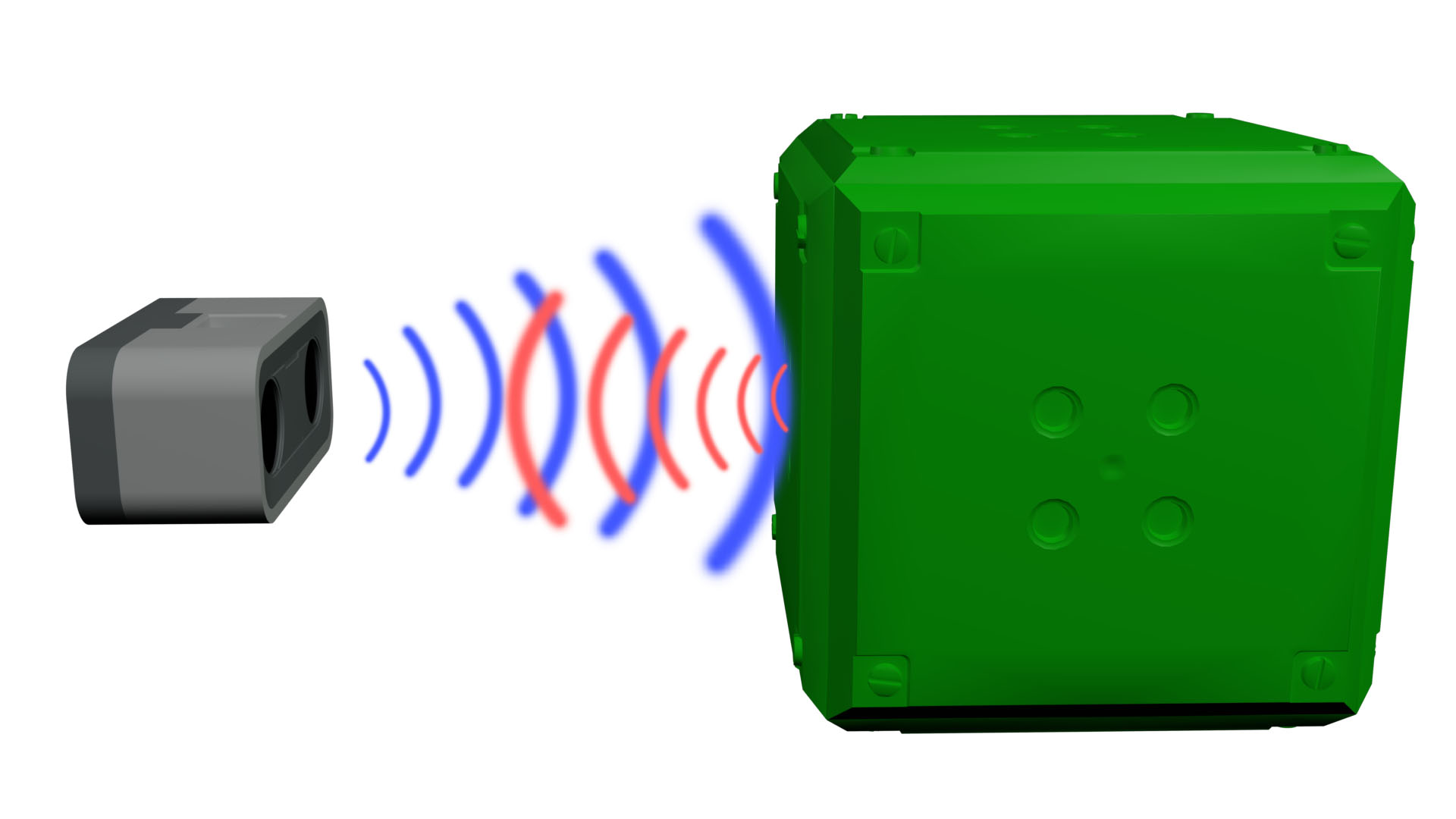

Cómo funciona el sensor de distancia: escuchar la distancia
Diagrama del sensor de distancia que envía ultrasonido para golpear un cubo verde y luego recibe el sonido reflejado.
El sensor de distancia utiliza los mismos principios que los dispositivos de sonar para medir el sonido. Envía un pequeño pulso de ultrasonido con su emisor en un lado del sensor, y luego multiplicado por el tiempo que tarda en escuchar el sonido que refleja el receptor en el otro lado del sensor. El sensor calcula la distancia en función del tiempo que tardó el pulso de sonido en realizar el viaje de ida y vuelta. El sensor de distancia hace un cálculo basado en la velocidad del sonido para decirle al cerebro del robot qué tan lejos está el objeto más cercano.
Si la superficie no es plana como una pared curva o una bola, la onda ultrasónica no rebota de todas las partes por igual o al mismo tiempo. La superficie más cercana lo suficientemente grande como para reflejar una cantidad detectable de la onda determina la distancia detectada del objeto.

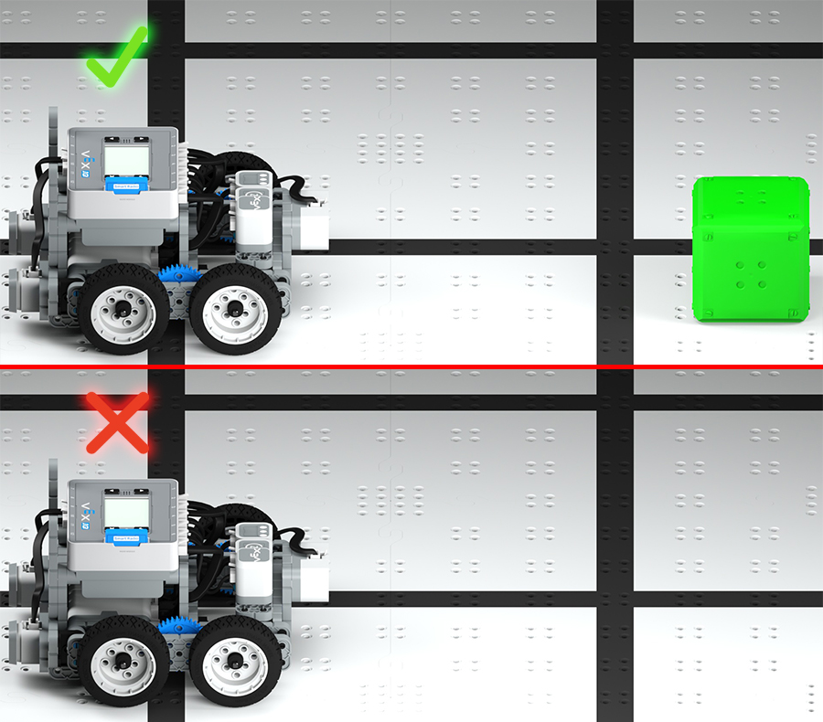

¿Objeto VEXcode IQ encontrado bloque que dice Distancia encontrada un objeto?
Dos diagramas. Arriba, el sensor de distancia apunta hacia un cubo verde cercano y está etiquetado con una marca de verificación. A continuación, el sensor de distancia no apunta a nada cercano y está etiquetado con un símbolo X.
Este sensor puede detectar si hay un objeto frente a él.

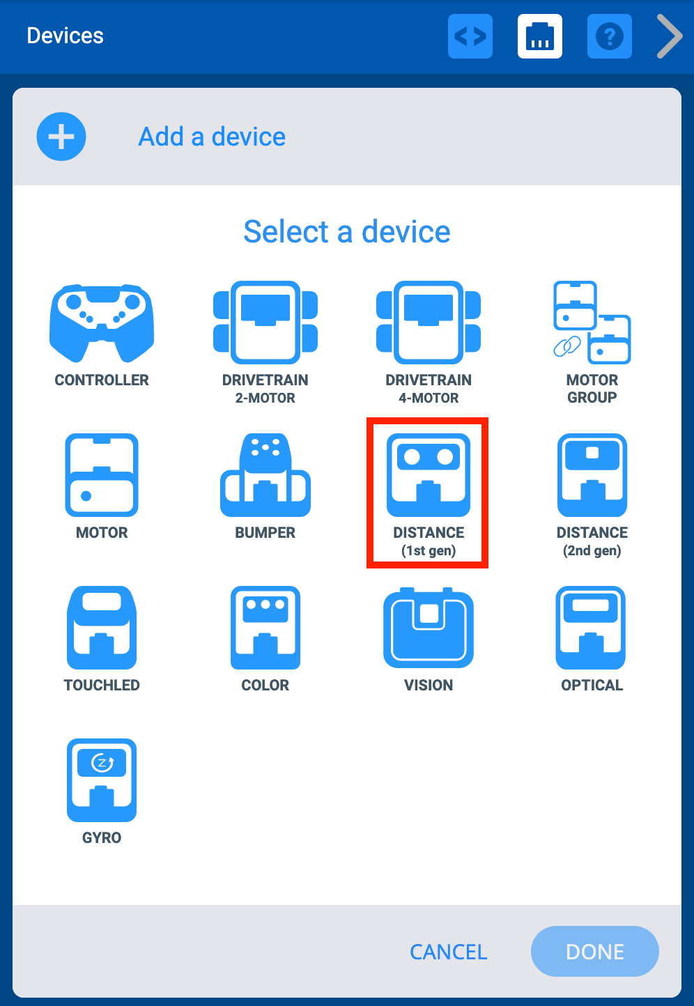

Adición del sensor de distancia como dispositivo en VEXcode IQ
Menú VEXcode IQ Devices después de que se haya seleccionado el botón Agregar un dispositivo. La opción Distancia (1ª generación) está resaltada.
Para codificar el sensor de distancia en VEXcode IQ, primero debe configurar el sensor de distancia. Consulta este artículo para obtener más información sobre la configuración de un sensor en VEXcode IQ.
Una vez configurado el sensor, aparecerán comandos en la Caja de Herramientas que podrás utilizar en tu proyecto.

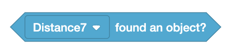

¿Objeto VEXcode IQ encontrado bloque que dice Distancia7 encontrado un objeto?
El <Object found> bloque es un bloque reportero booleano que informa una condición como verdadera o falsa. Los bloques booleanos, como el <Object found> bloque, encajan dentro de bloques con entradas hexagonales (de seis lados) para otros bloques.
El bloque <Object found> booleano informa 'verdadero' si el sensor detecta un objeto, y 'falso' si el sensor no lo hace. Para obtener más información sobre los bloques booleanos, visita la Ayuda o el artículo Formas y significado de los bloques.

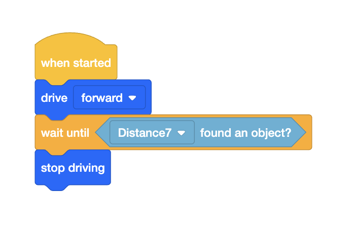

VEXcode IQ bloquea el proyecto que utiliza un sensor de distancia para avanzar hasta encontrar un objeto. El proyecto lee Cuando se inicia, avance, espere hasta que Distance7 encuentre un objeto y luego deje de conducir.
En este ejemplo, el <Object found> bloque se utiliza con un bloque [Esperar hasta] para hacer que el robot avance hasta que el sensor de distancia detecte un objeto. Cuando el sensor detecte un objeto, el robot dejará de conducir, como se muestra en la imagen de arriba.

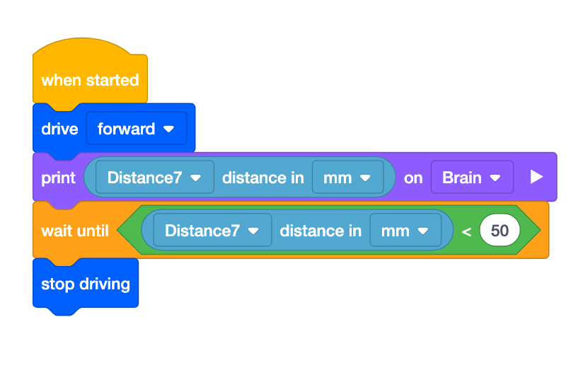

VEXcode IQ Distancia del bloque que lee Distancia7 distancia en mm.
El bloque (Distancia desde) informa la distancia del objeto más cercano al sensor de distancia. Informa un rango de 24 mm a 1000 mm, o de 1 pulgada a 40 pulgadas. El bloque (Distancia desde) es un bloque reportero que se utiliza dentro de bloques con espacios circulares.
VEXcode IQ bloquea el proyecto que utiliza un sensor de distancia para avanzar hasta que su distancia sea inferior a 50 mm. El proyecto lee Cuando se inicia, avance, imprima Distance7 distance en mm en Brain, espere hasta que Distance7 distance en mm sea inferior a 50 y luego deje de conducir.
En este ejemplo, el bloque (Distancia desde) se utiliza con un bloque [Imprimir] para mostrar en la pantalla del cerebro la distancia entre el sensor de distancia y un objeto. El bloque (Distancia desde) también se muestra dentro de un <Less than> bloque que está dentro de un {Wait until} bloque. Esto hará que el robot conduzca hasta que el sensor de distancia detecte un objeto a menos de 50 milímetros de distancia y luego deje de conducir. Esto se muestra en el primer video de arriba.
