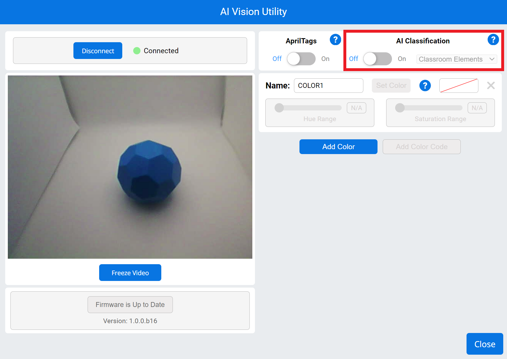

Se abrirá la utilidad AI Vision. Seleccione el interruptor debajo de Clasificación de IA para activar el Modo de detección de clasificación de IA.
Selección de clasificación de IA. Seleccione un modelo, objetos de clase, V5RC Push Back, V5RC High Stakes
Seleccione qué modelo de clasificación de IA utilizar.
Para obtener más información sobre qué clasificaciones de IA se incluyen en cada modelo, vaya a la sección "Modelos de clasificación de IA" en este artículo.

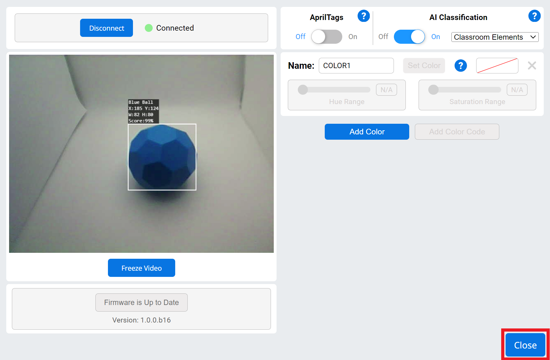

AI Vision Utility con una bola azul en el medio y la clasificación de IA está activada.  el botón Cerrar está resaltado.
Seleccione Cerrar para salir de AI Vision Utility.

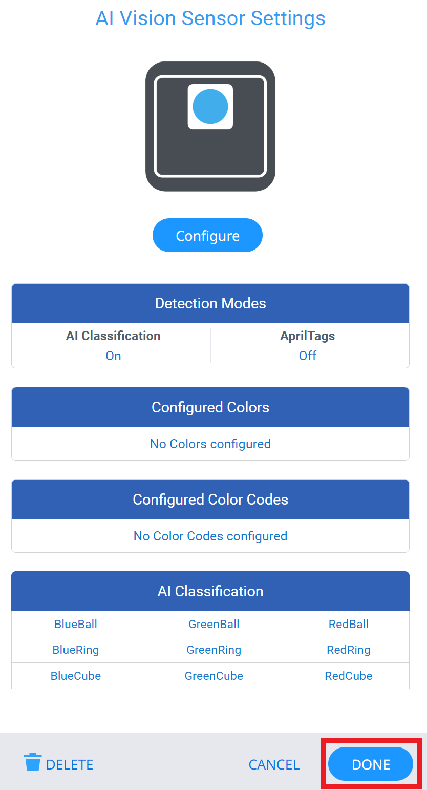

Menú Dispositivo de visión de IA, con la Clasificación de IA activada y el botón hecho en la parte inferior derecha resaltado.
Verá que el nuevo modo de detección de clasificación de IA se establece en activado y las clasificaciones de IA que se detectarán se agregan en la parte inferior del menú del dispositivo del sensor de visión de IA.
Seleccione Listo para guardar los cambios en la configuración del sensor de visión de IA.
