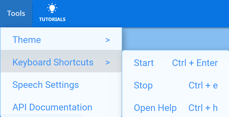

Iniciar y detener el proyecto
Una captura de pantalla de la interfaz VEXcode que muestra el menú 'Herramientas'. La opción "Atajos de teclado" está resaltada y el submenú muestra atajos para iniciar, detener y abrir la ayuda dentro de un proyecto.
Una vez que haya terminado de codificar su proyecto, puede usar atajos de teclado para activar el proyecto:
  • Ctrl + Enter iniciará el proyecto.
  • Ctrl + e detendrá un proyecto en ejecución.
  • Ctrl + h abrirá la documentación de ayuda para Bloques.
