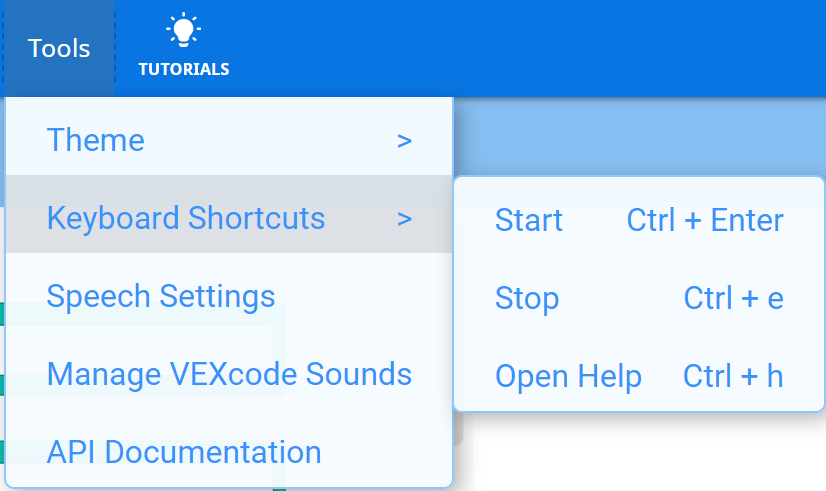

Iniciar y detener el proyecto
Diagrama que ilustra varios bloques V5 utilizados en tutoriales de robótica, mostrando sus conexiones y funciones con fines educativos.
Una vez que haya terminado de codificar su proyecto, puede usar atajos de teclado para activar el proyecto:
  • Ctrl + Enter iniciará el proyecto.
  • Ctrl + e detendrá un proyecto en ejecución.
  • Ctrl + h abrirá la documentación de ayuda para Bloques.
