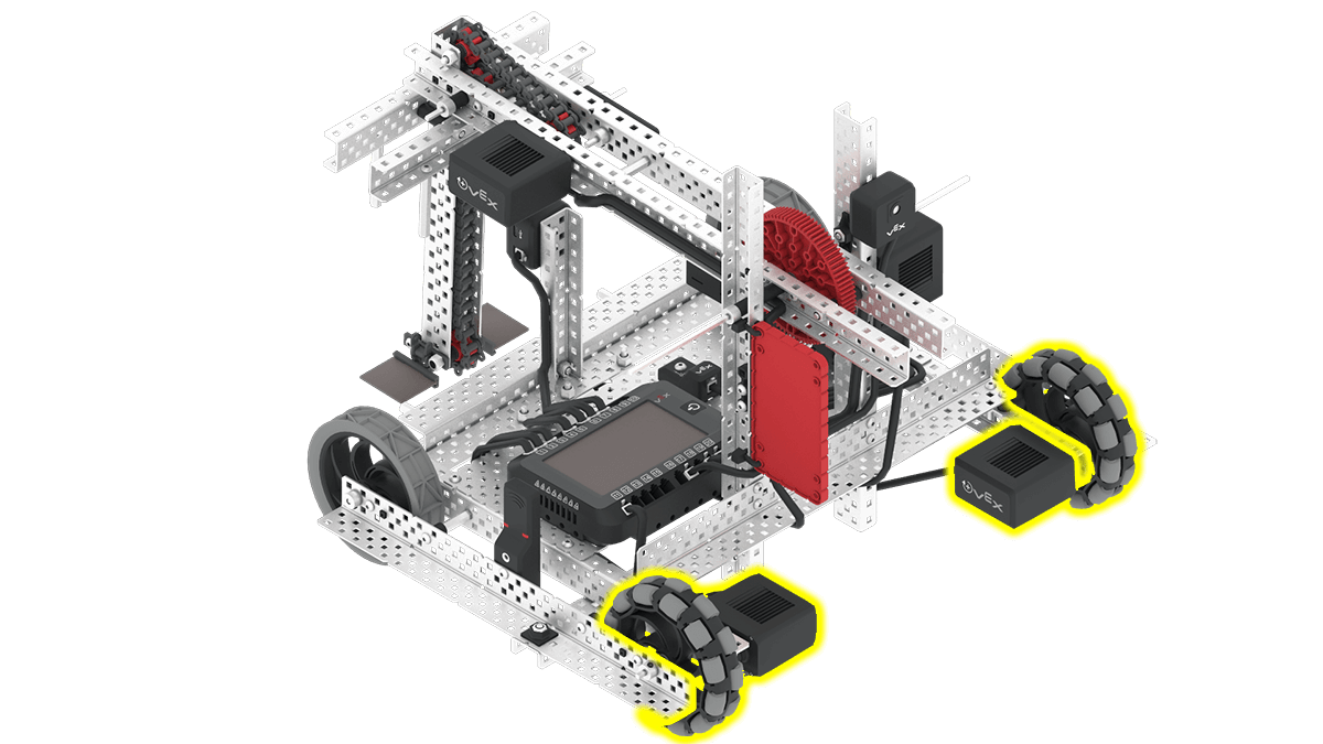

Vista de la construcción de Axel desde abajo para resaltar los 2 motores que alimentan sus 2 ruedas motrices omnidireccionales directamente.
Tren de transmisión directa de 2 motores
Axel tiene un tren motriz de cuatro ruedas y dos motores, lo que le permite maniobrar fácilmente alrededor del campo de altas apuestas.
El tren motriz funciona como un tren motriz de transmisión directa de dos ruedas, ya que el eje se extiende directamente desde el motor hasta las ruedas sin usar engranajes o un sistema de cadena y piñón.
Los dos motores alimentan las ruedas delanteras, lo que lo convierte en un robot de tracción delantera.
