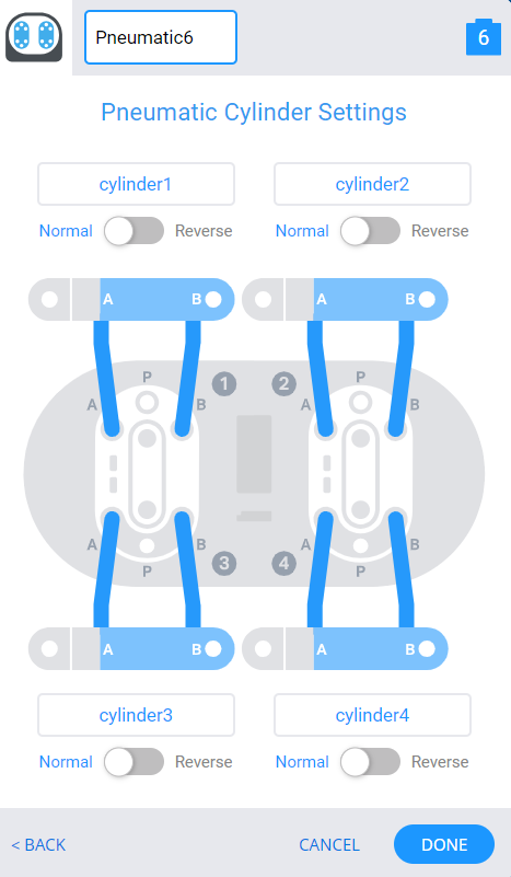

Se abrirá la ventana Configuración del cilindro neumático.
De forma predeterminada, los ajustes tienen los lados A y B de los cilindros conectados automáticamente a los lados A y B del solenoide neumático.
Diagrama que ilustra la configuración del robot para CTE (Educación Profesional y Técnica), mostrando varios componentes y sus conexiones para ayudar a comprender el proceso de configuración.
Desde la ventana Configuración del cilindro neumático, puede cambiar el nombre de la neumática y de los cilindros individuales.
Diagrama que ilustra la configuración del robot para CTE (Educación Profesional y Técnica) con componentes y conexiones etiquetados, proporcionando una guía visual para ensamblar y programar robots.
Puede seleccionar las opciones NormalInvertir para cambiar la configuración de los cilindros.
Diagrama que ilustra los ajustes de configuración del robot para CTE (Educación Profesional y Técnica), mostrando varios componentes y sus conexiones para un rendimiento óptimo.
Selecciona Listo.
