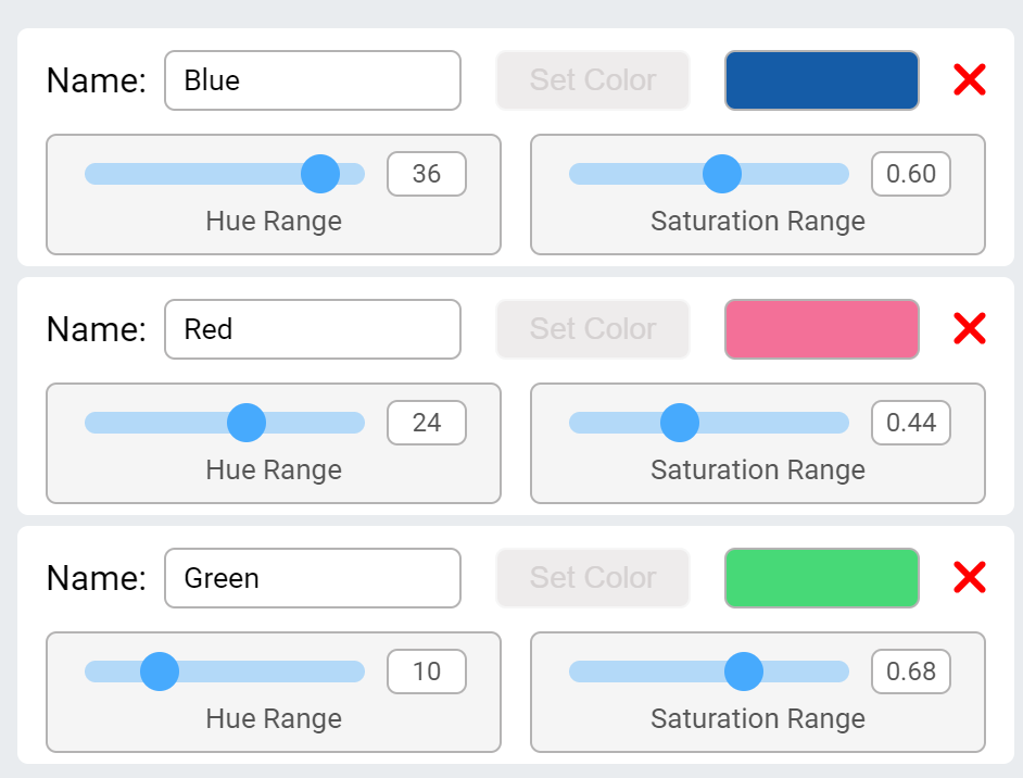

Al usar el comando take_snapshot, deberá crear una variable para almacenar la tupla que crea. Cualquier Firma Visual deberá configurarse antes de que pueda usarse como parámetro. Al usar la función, especifique el parámetro de firma como el nombre del sensor, doble guion bajo, seguido del nombre de la firma visual.utilidad exm.PNG
vision_objects = ai_vision_6.take_snapshot(ai_vision_6__Azul)
vision_objects = ai_vision_6.take_snapshot(ai_vision_6__Rojo)
vision_objects = ai_vision_6.take_snapshot(ai_vision_6__Verde)
Las opciones para su Firma Visual también se completarán automáticamente en VEXcode después de comenzar a escribir el comienzo de los paréntesis.
