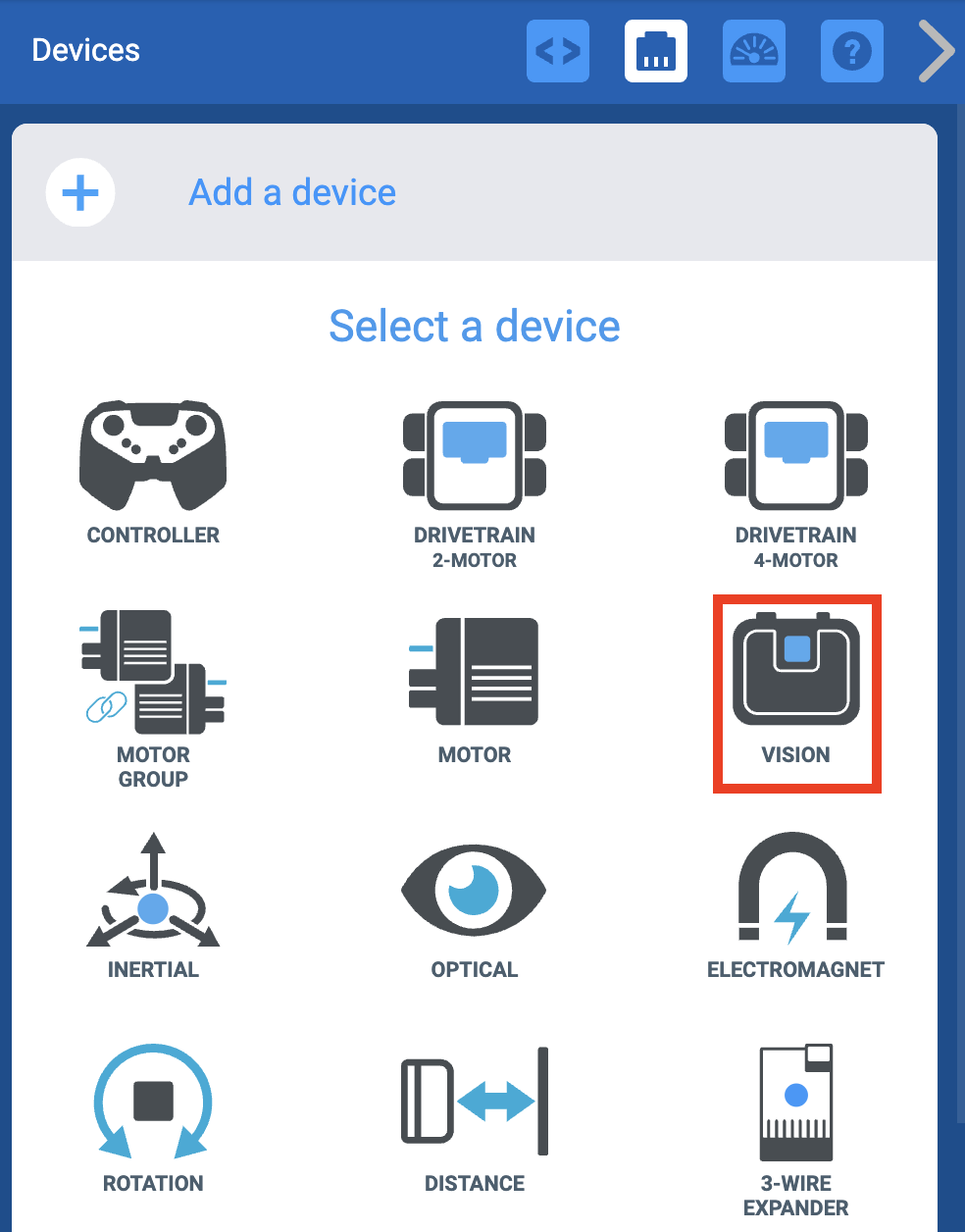

Menú VEXCODE EXP Dispositivos después de que se haya seleccionado el botón Agregar un dispositivo. La opción Visión está resaltada.
Seleccione el icono del sensor de visión.
