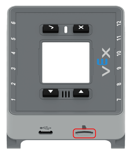

Antes de escribir los datos en un archivo en una tarjeta SD, inserte primero la tarjeta SD en la ranura para tarjetas SD del VEX Brain.
IQ (2ª generación) Brain se muestra con su ranura para tarjeta SD resaltada. La ranura de la tarjeta SD está en el lado del cerebro, a la derecha de su puerto USB-C.
Nota: Formatee la tarjeta SD en FAT32 para la escritura de datos. Recomendamos usar tarjetas SD de 32 GB o menos de tamaño.

Hasta este punto, hemos terminado el proyecto de registro de datos que recopila datos con el VEX IQ Brain (2º) y los guarda en un archivo CSV en la tarjeta SD. Además, hemos aprendido a leer el archivo CSV en la tarjeta SD utilizando Google Sheets e incluso a crear un gráfico para su posterior análisis. ¿Y ahora qué? Intentemos planificar experimentos más emocionantes utilizando el robot VEX para el registro de datos, para observar cómo los factores ambientales cambiantes afectan a varios tipos de datos y obtener una comprensión más profunda del mundo que nos rodea.
