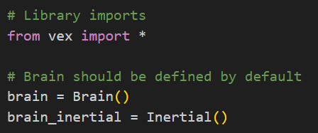

  • Al comienzo de este programa, tendremos que importar los módulos de Python para controlar VEX IQ Brain (2ª generación) y obtener los datos de él. Por lo tanto, comience agregando estas instrucciones al proyecto.
    # Importaciones
    de biblioteca de Vex import *
    # Brain debe definirse por defecto
    brain = Brain()
    brain_inertial = Inertial()

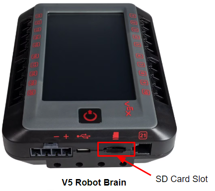

Antes de escribir los datos en un archivo en una tarjeta SD, inserte primero la tarjeta SD en la ranura para tarjetas SD del VEX Brain.
V5 Brain se muestra con su ranura para tarjeta SD resaltada. La ranura de la tarjeta SD está en el lado del cerebro, a la derecha de su puerto USB-C.
Nota: Formatee la tarjeta SD en FAT32 para la escritura de datos. Recomendamos usar tarjetas SD de 32 GB o menos de tamaño.

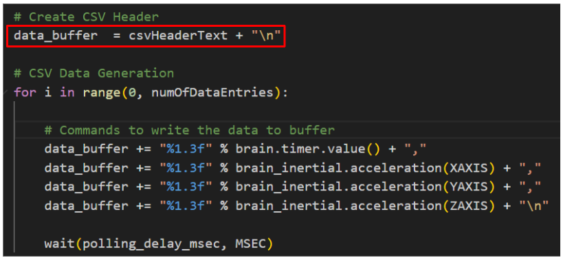

  • A continuación, agregue el texto del encabezado CSV a la cadena data_buffer antes del bucle for para la recopilación de datos.
    # Create CSV Header
    data_buffer = csvHeaderText + "\n"
    # Generación de datos CSV
    para i en el rango(0, numOfDataEntries):
        # Comandos para escribir los datos en el búfer
        data_buffer +=%1.3f" " % brain.timer.value () +\n" "
        data_buffer +=%1.3f" " % brain_inertial.acceleration (XAXIS) + ","
        data_buffer +=%1.3f" " % brain_inertial.acceleration (YAXIS) + ","
        data_buffer +=%1.3f" " % brain_inertial.acceleration (ZAXIS) + "\n"
        wait(polling_delay_msec, MSEC)

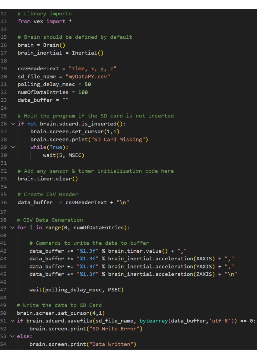

¡Felicidades! Hemos desarrollado un proyecto de registro de datos que recopila los datos de aceleración con el VEX IQ Brain (2ª generación) y los almacena en un archivo CSV en la tarjeta SD. A continuación, exploraremos cómo abrir el archivo CSV para el análisis de datos.
# Las importaciones
de la biblioteca de Vex import *
# Brain deben definirse por defecto
brain
= Brain() brain_inertial
= Inertial() csvHeaderText = "time, x, y, z"
sd_file_name = "myDataPY.csv"
polling_delay_msec = 50 numOfDataEntries = 100
data_buffer = ""
# Hold the program
if the SD card
    is not inserted
    if not brain.sdcard.is_inserted (): brain.screen.set_cursor (1,1) brain.screen.print ("SD Card Missing")
    while (True):
        wait (
5, MSEC)
# Add any sensor & timer initialization code here brain.timer.clear ()
# Create CSV Header
data_buffer = csvHeaderText +\n"%1.3f"
    # CSV Data Generation
for i in range (0 numOfDataEntries):      # Commands to write the
    data to buffer
    data_buffer +=%1.3f"% brain.timer.value () +", "
    data_buffer +%1.3f" % brain_inertial.acceleration (XAXIS) ","
    data_buffer +%1.3f"% brain_inertial.acceleration (YXA)," buffer +\n"
    +" brain_acceleration () + "%"
brain_acceleration (ZA) (Zecling
_MSEC) "
the polite_delay (4 mseccreen.screen.screen," (SD.sprint) (SD.screen.screen.sprint (SD.screen): ")" error
    : "(0, sarray.screen.screen.sprint (
SD.sprint)
