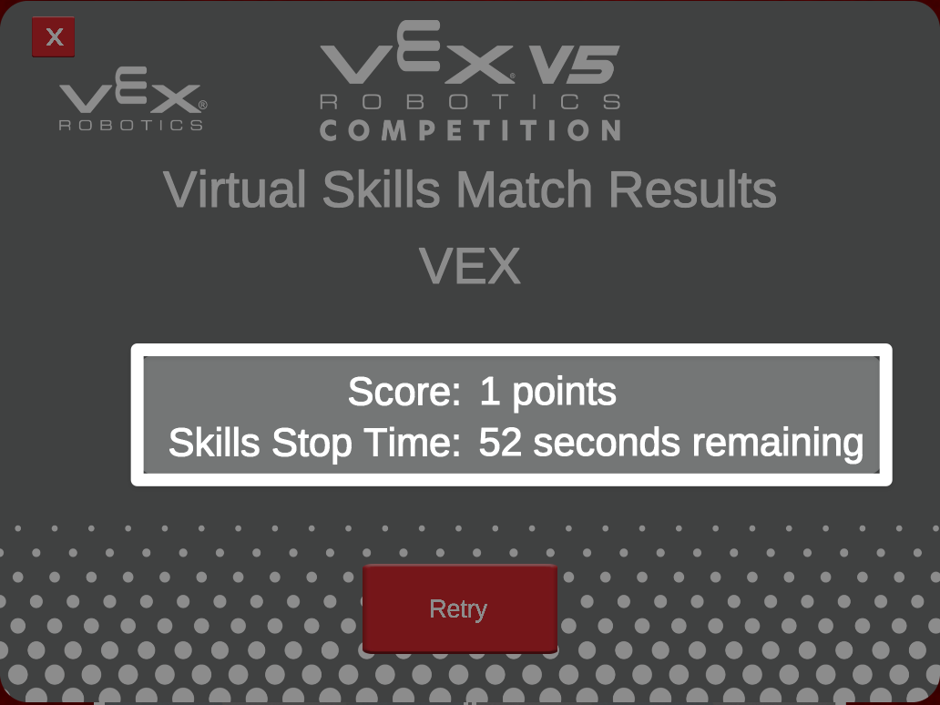

Όταν ένα έργο διακοπεί ή ο χρονοδιακόπτης φτάσει τα 0 δευτερόλεπτα, θα εμφανιστεί το παράθυρο Αποτελέσματα Αγώνα.
Αποτελέσματα εικονικού αγώνα δεξιοτήτων με επισημασμένο το σκορ και τον χρόνο λήξης δεξιοτήτων.
Θα εμφανιστεί η συνολική βαθμολογία για το έργο, μαζί με τον χρόνο που απομένει όταν σταμάτησε το έργο.

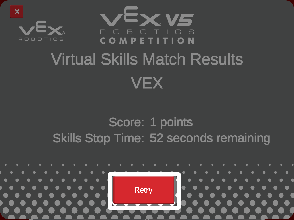

Αποτέλεσμα αντιστοίχισης εικονικών δεξιοτήτων με επισημασμένο το κουμπί επανάληψης.
Επιλέξτε το κουμπί Επανάληψηγια να επιστρέψετε στο Πεδίο και να μηδενίσετε το χρονόμετρο και το σκορ.

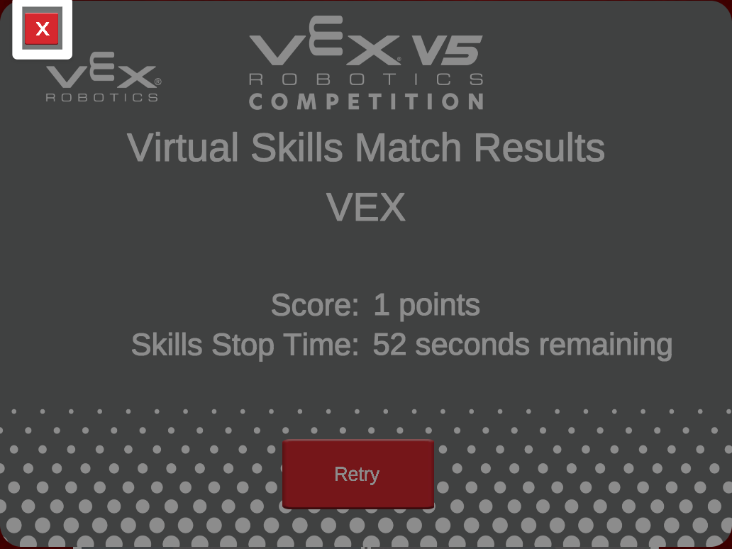

Αποτέλεσμα αγώνα εικονικών δεξιοτήτων με ένα X επισημασμένο επάνω αριστερά.
Επιλέξτε το X στην επάνω αριστερή γωνία για να κλείσετε το Παράθυρο Σκορ και να επιστρέψετε στο Πεδίο.
Αυτό δεν θα μηδενίσει το Πεδίο, το χρονόμετρο ή το σκορ. Θα επιστρέψει στο Πεδίο ακριβώς όπως ήταν τη στιγμή που σταμάτησε το έργο.
