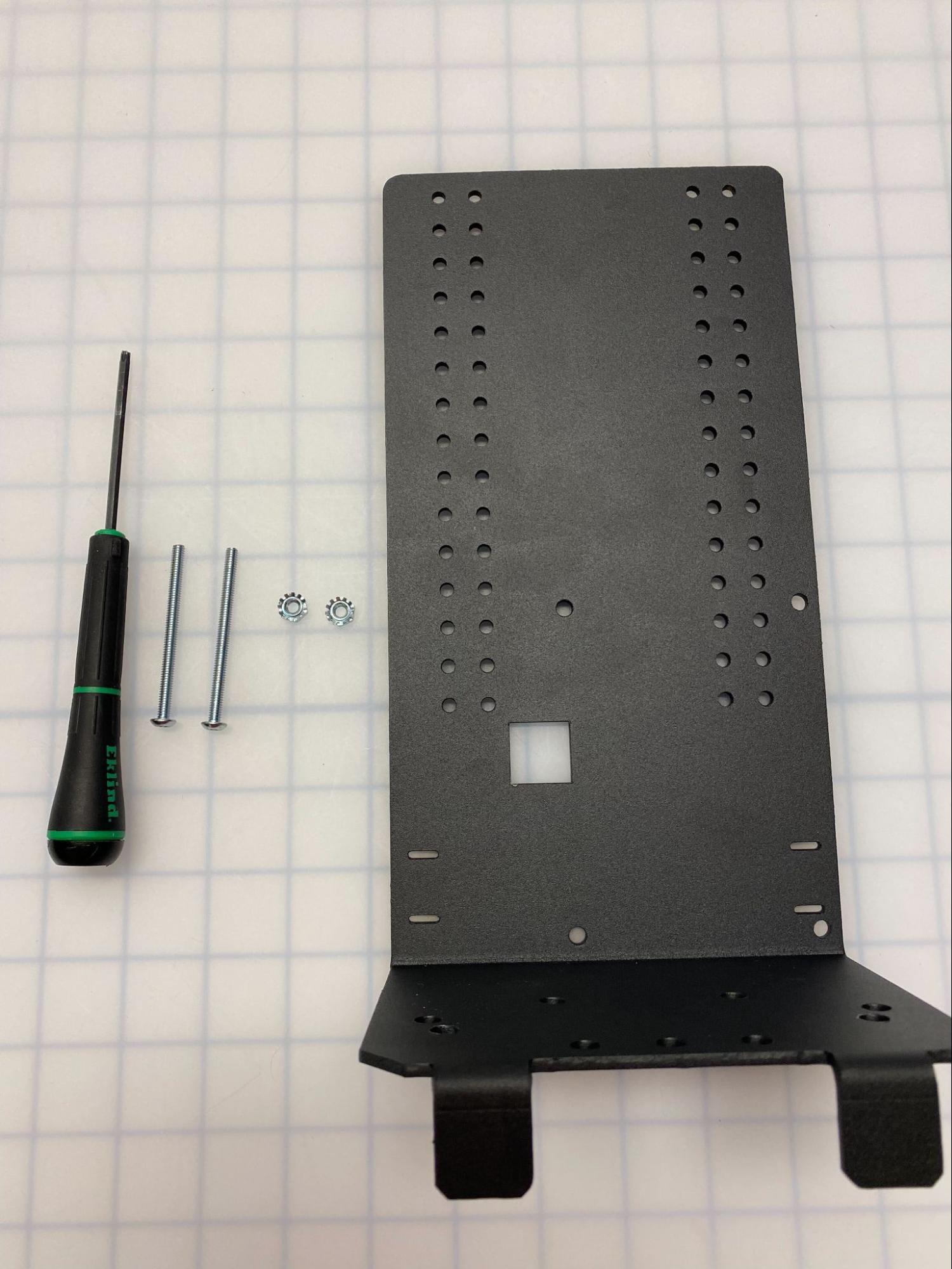

1. Stellen Sie die Hardware zur Montage des Ständers bereit.
Für die Montage des Feldmonitorständers an tragbarer Feldhardware ist Folgendes erforderlich:
  • Sternantriebsschraube 8-32 x 2,25 Zoll – Menge 2
  • Nylock-Muttern – Menge 2
  • T15-Schraubendreher

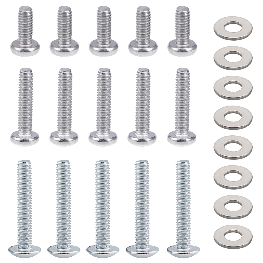

2. Sammeln Sie Hardware für die Montage eines Monitors.
Für die Montage des Monitors am Feldmonitorständer sind folgende Hardware erforderlich:
  • Standardisierte VESA-Monitor-Montagehardware
  • Schraube, M4 x 0,7 x 10 mm – 5 Stück
  • Schraube, M4 x 0,7 x 18 mm – 5 Stück
  • Schraube, M4 x 0,7 x 25 mm – 5 Stück
  • Abstandhalter – 8 Stück
  • Kreuzschlitzschraubendreher

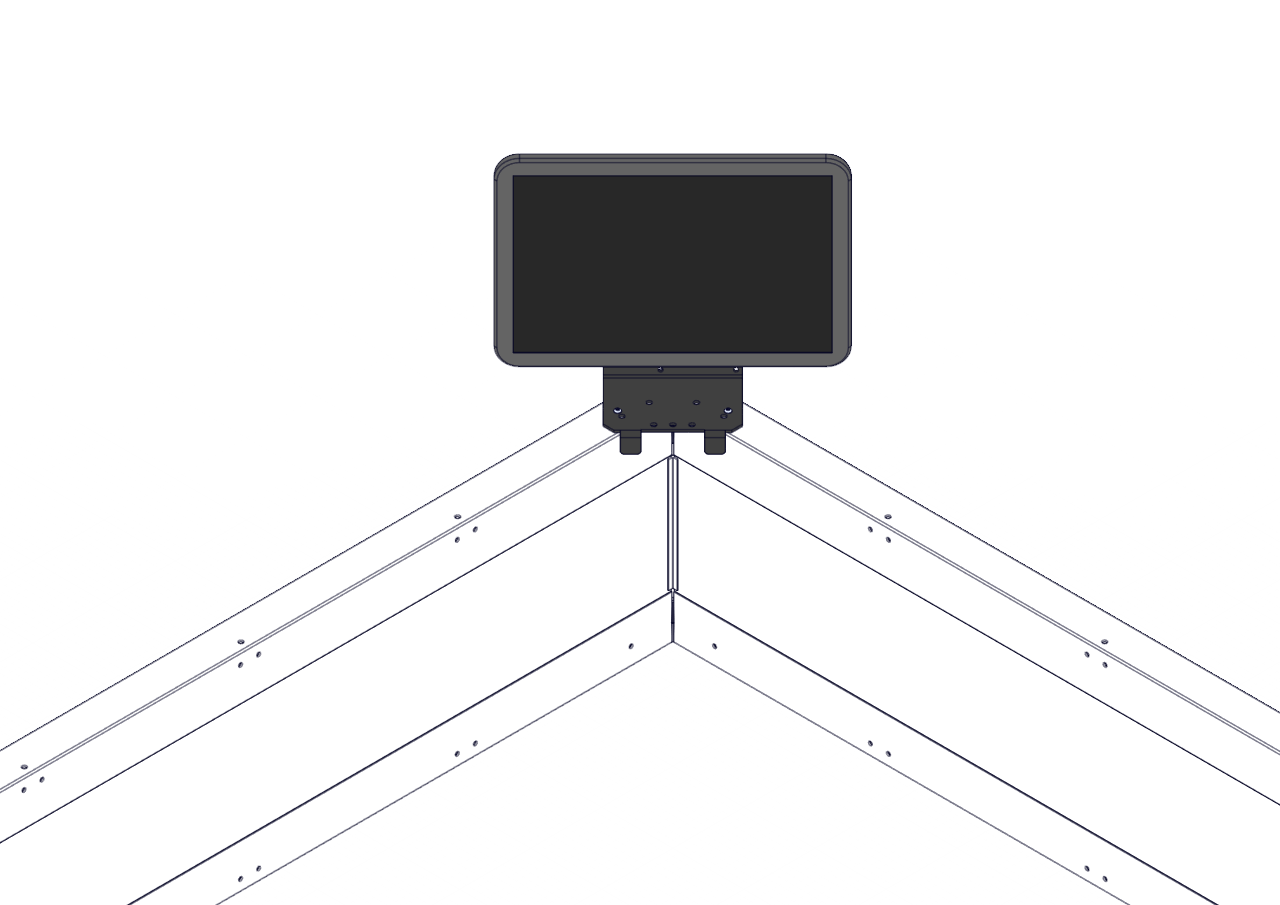

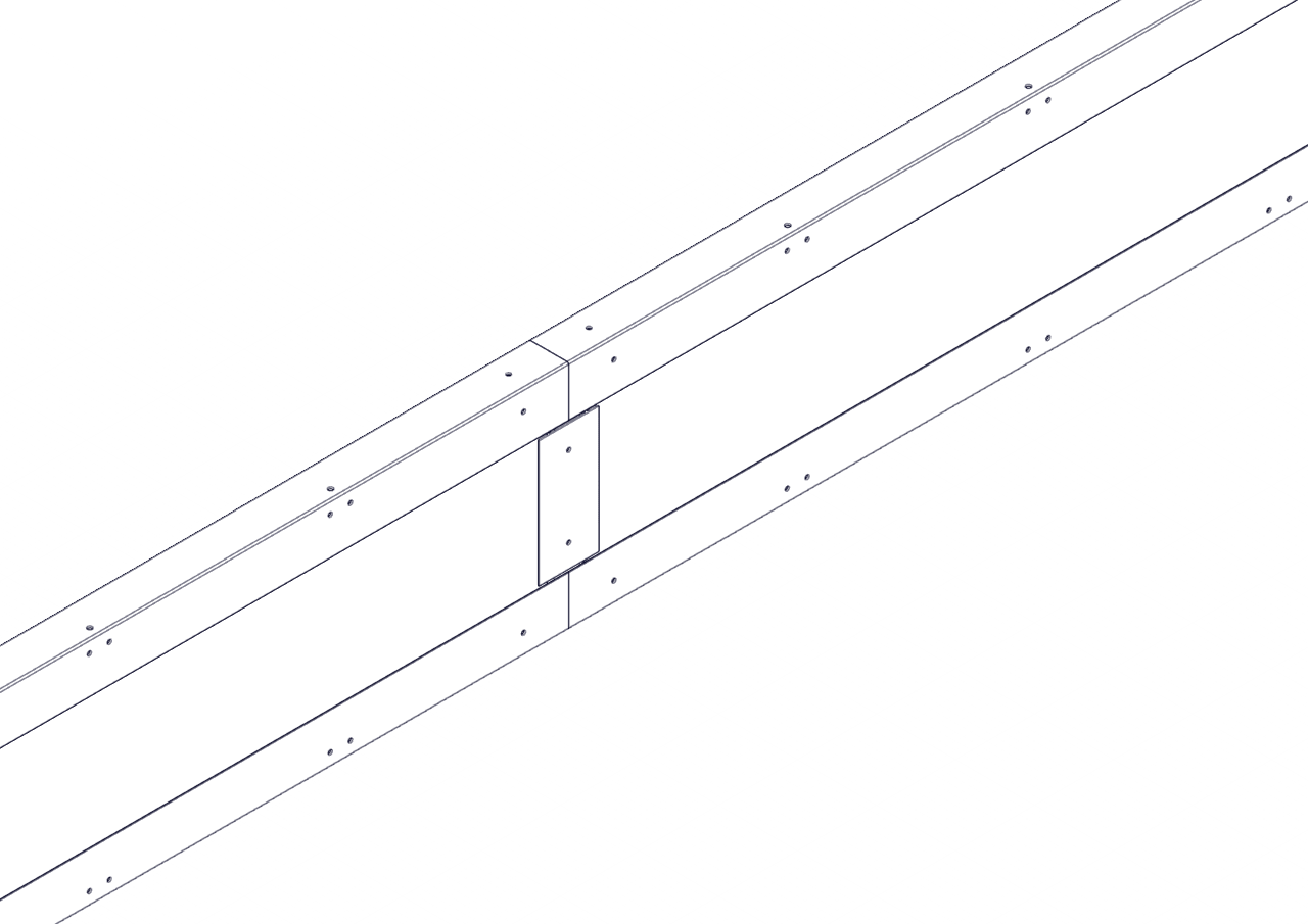

3. Bestimmen Sie einen Ort für die Befestigung des Feldmonitorständers
  • Der Feldmonitorständer kann mit einem T-Verbinder an jeder Ecke oder an jeder Kante befestigt werden.

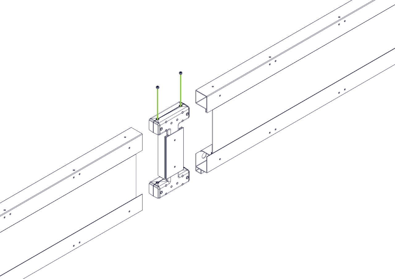

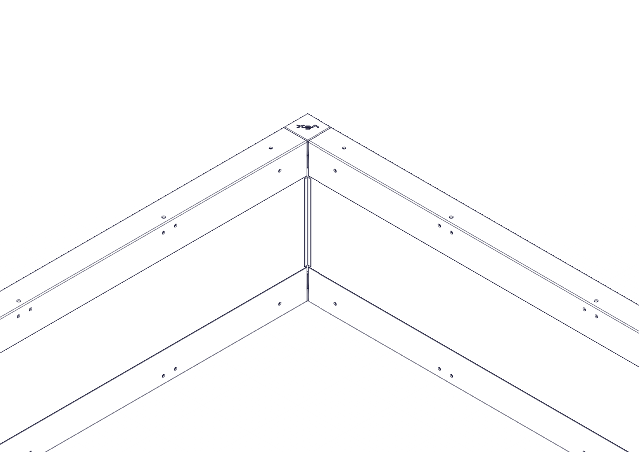

4. Sobald Sie sich für einen Standort entschieden haben, setzen Sie die Nylock-Muttern in die Mutterntaschen am Eckverbinder oder T-Verbinder ein.
  • Lösen Sie dazu die Profile von den Anschlüssen, um die Mutterntaschen freizulegen.
Diagramm, das den Montageprozess eines V5-Wettkampfroboters veranschaulicht und wichtige Komponenten und Verbindungen für eine optimale Leistung bei Roboterwettbewerben hervorhebt.
Hinweis: Stellen Sie sicher, dass die Nylock-Muttern in der richtigen Ausrichtung eingesetzt werden.

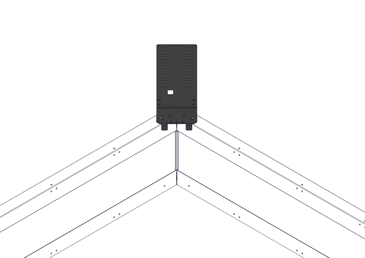

5. Verbinden Sie die Profile wieder mit dem Verbinder.
  • Stellen Sie sicher, dass die Muttern in den Mutterntaschen bleiben.

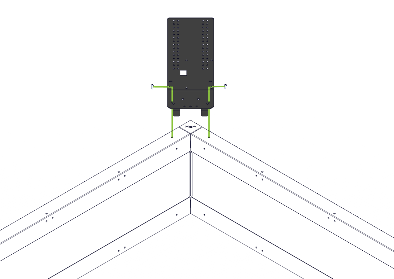

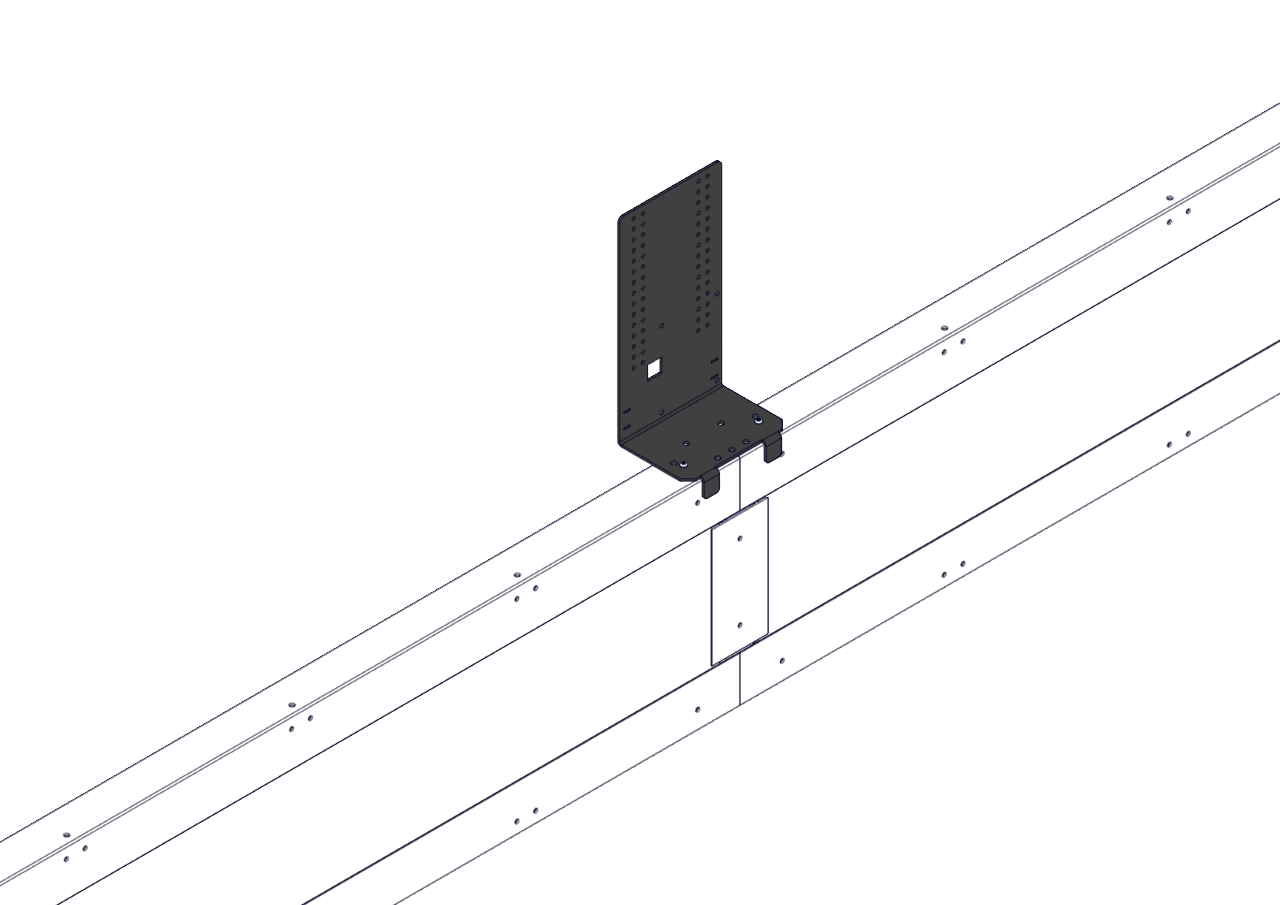

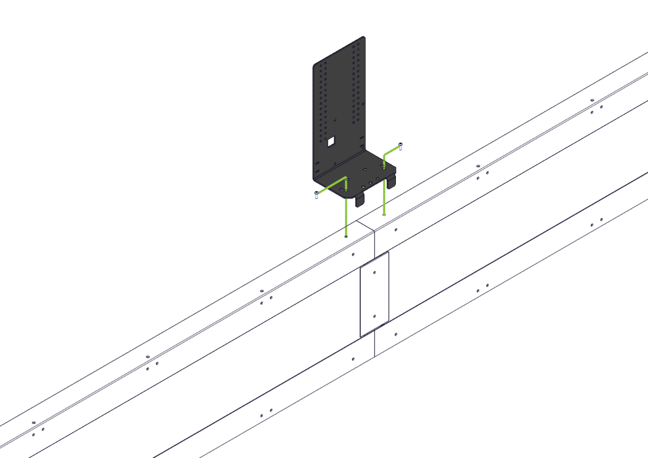

6. Platzieren Sie den Feldmonitorständer auf den Profilen.
  • Befestigen Sie den Ständer mit zwei Sternschrauben.
  • Stellen Sie sicher, dass die Schrauben fest angezogen sind und der Feldmonitorständer sicher ist.

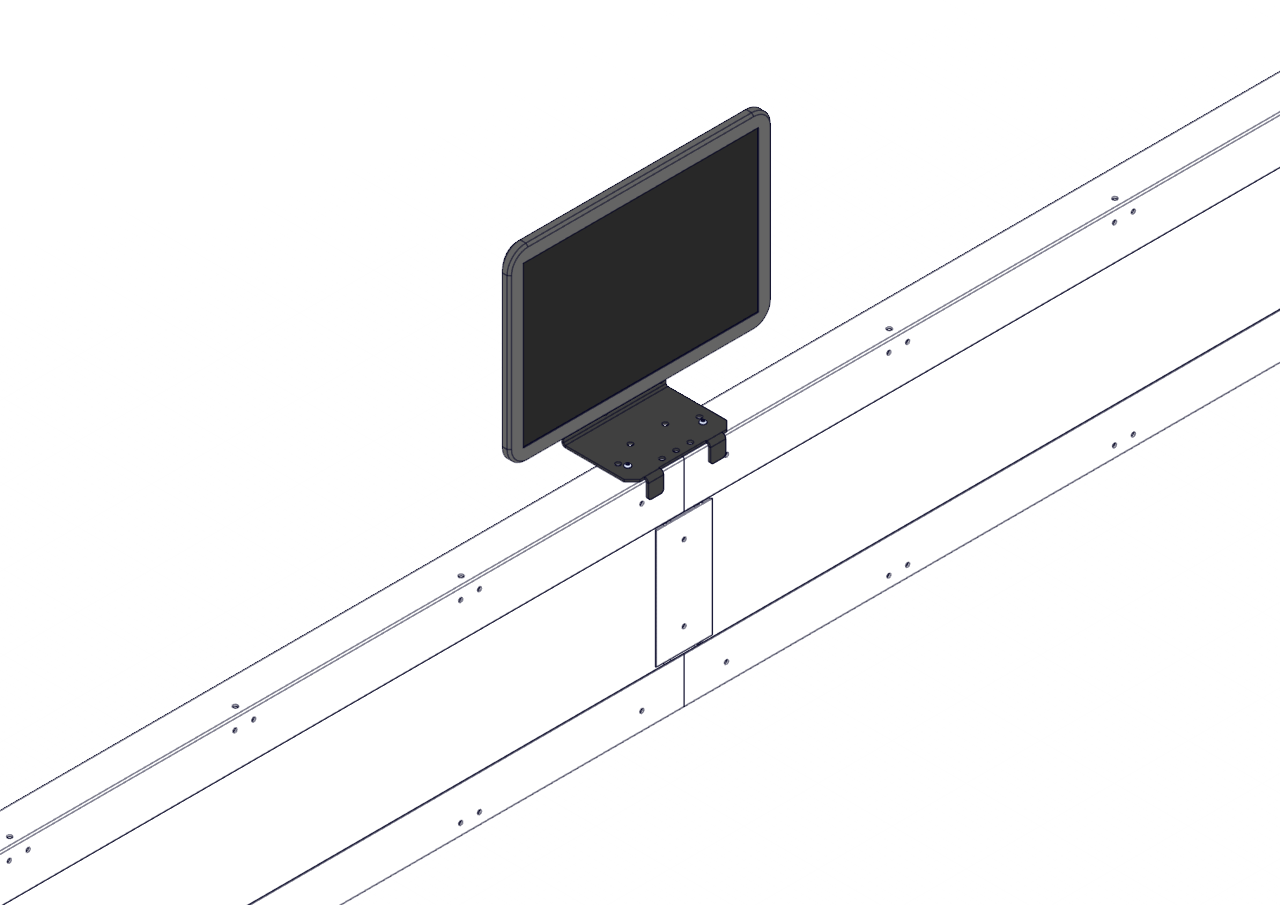

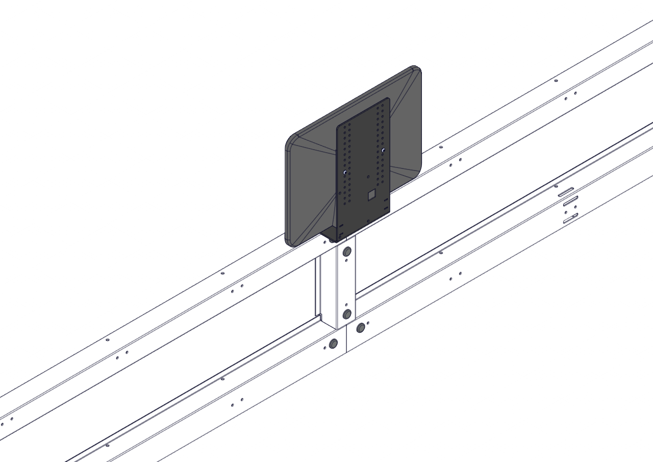

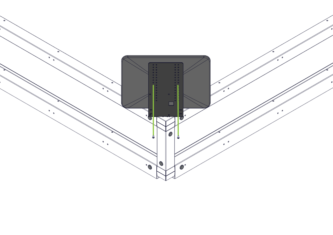

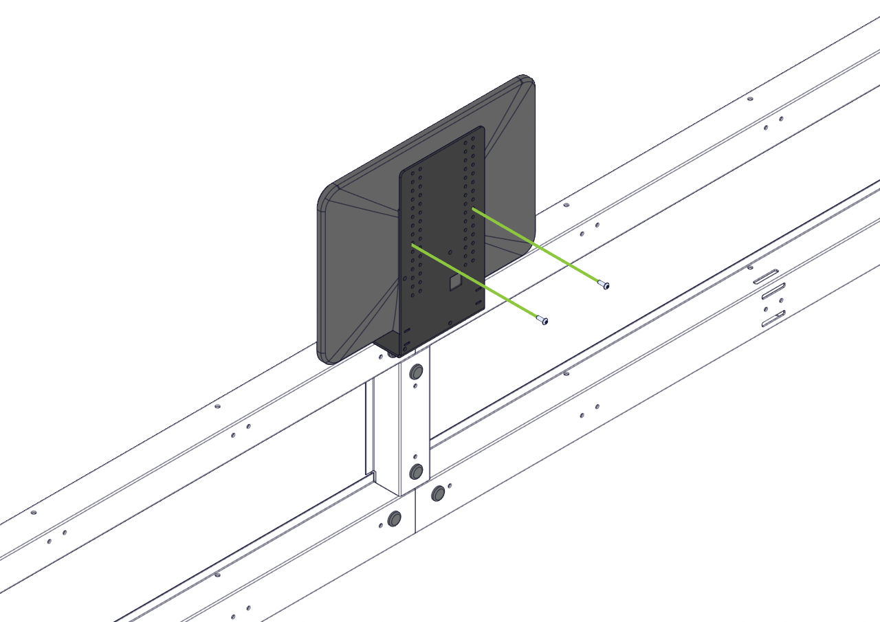

7. Befestigen Sie den Monitor mithilfe der standardisierten VESA-Monitormontagehardware am Feldmonitorständer.
  • Der Monitor sollte in das Feld gerichtet sein.
  • Sie können den Monitor an den Seiten des Feldes oder an den Ecken anbringen, wie in diesen Bildern gezeigt.
