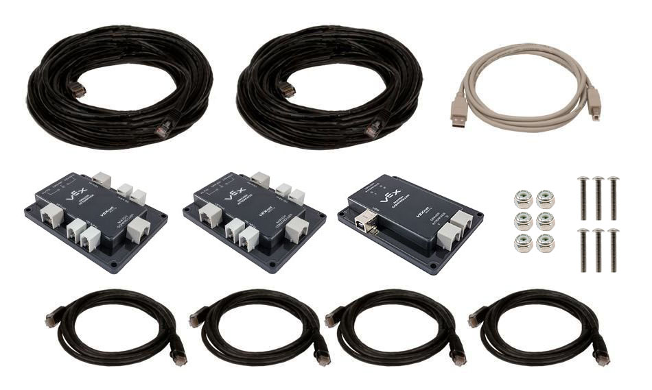

1. Sammeln Sie Hardware
  • Treiberschnittstelle – Menge 2
  • Match-Controller – Menge 1
  • Nylock-Muttern – Menge 6
  • 8-32 Schrauben mit einer Länge von 0,5 Zoll & Zoll – Menge 6
Diagramm, das den Montageprozess für einen Wettkampfroboter in der Kategorie V5 veranschaulicht und wichtige Komponenten und Verbindungen hervorhebt.

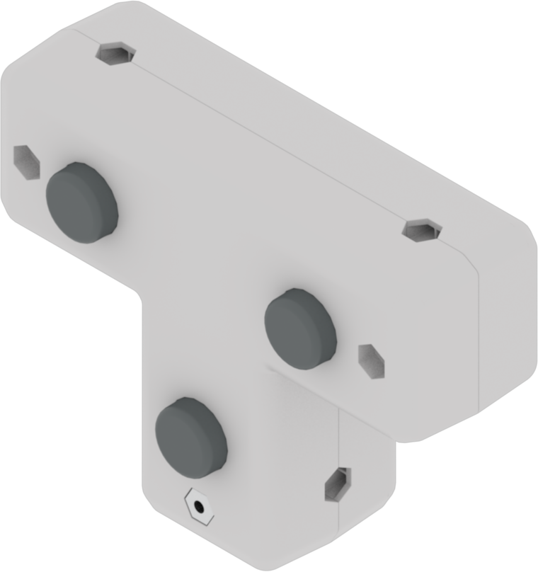

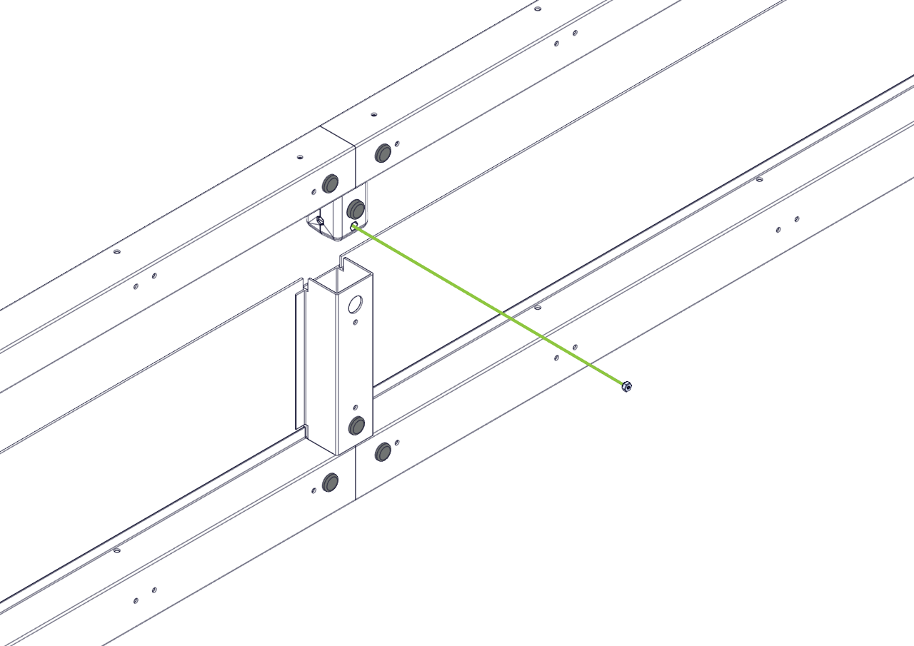

3. Lösen Sie das kurze Profil sowohl vom oberen als auch vom unteren T-Verbinder.
  • Setzen Sie die Nylock-Muttern in die Mutterntaschen der T-Verbindungsstücke ein.
  • Stecken Sie dann das Profil wieder auf die Anschlüsse.
V5 T-Verbinder mit Mutter, wird in Wettkampfrobotern zum Verbinden von Komponenten im VEX-Robotiksystem verwendet.
Hinweis:Stellen Sie sicher, dass die Nylock-Muttern in der richtigen Ausrichtung eingesetzt werden.

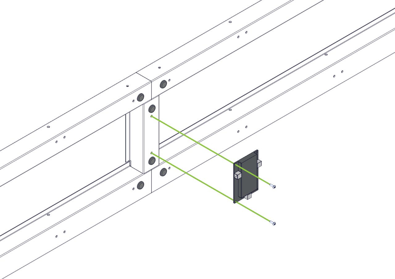

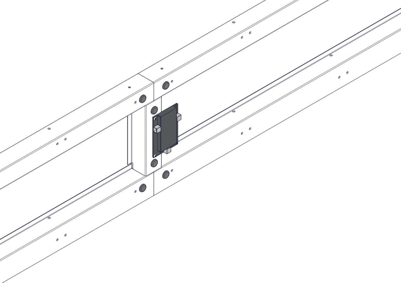

4. Befestigen Sie die Treiberschnittstelle mit zwei 8-32-Schrauben am kurzen Profil.
  • Stellen Sie sicher, dass die Schrauben fest angezogen sind und die Treiberschnittstelle sicher ist.

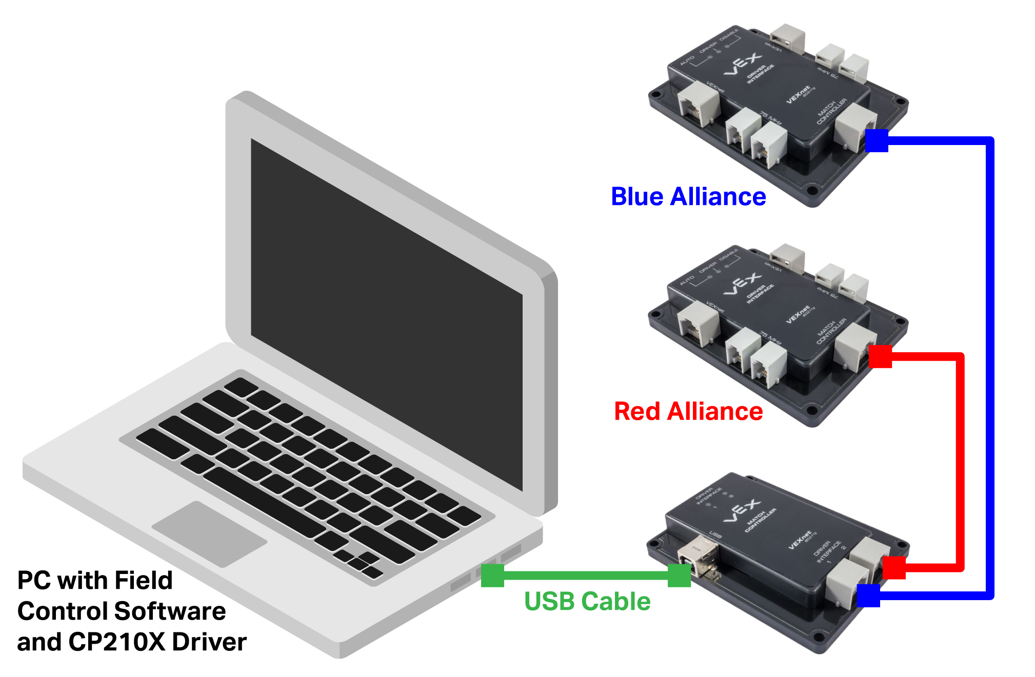

5. Bestimmen Sie den Ort, an dem der Match-Controller angebracht werden soll.
  • Suchen Sie den Standort, der dem Computer am nächsten liegt, der zur Steuerung der Spiele verwendet wird.
  • Montieren Sie den Match-Controller in der gleichen Ausrichtung wie in den Schritten oben
Diagramm eines VEX V5-Steuerungssystems mit tragbarem Feldaufbau, das Komponenten und Layout für Wettkampfroboter veranschaulicht und Konnektivität und Konfiguration für optimale Leistung bei Roboterwettbewerben vorführt.
6. Verdrahten Sie das Feld.
