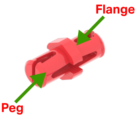

Diagramm eines roten Stiftteils mit Pfeilen, die auf den Flansch und die Stifte zeigen und diese kennzeichnen.
Die roten Pins sind die am häufigsten verwendeten Anschlüsse für das VEX GO-System. Diese Stifte haben zwei runde Stifte, die durch einen Flansch getrennt sind.

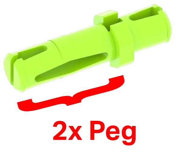

Diagramm eines grünen Stecknadelteils mit einem Etikett, das zeigt, dass einer seiner Stifte doppelt so lang ist wie der eines roten Stecknadels.
Grüne Pins sind den roten Pins sehr ähnlich. Allerdings hat eine Seite eines Green Pins einen Stift, der doppelt so lang ist wie ein Red Pin.

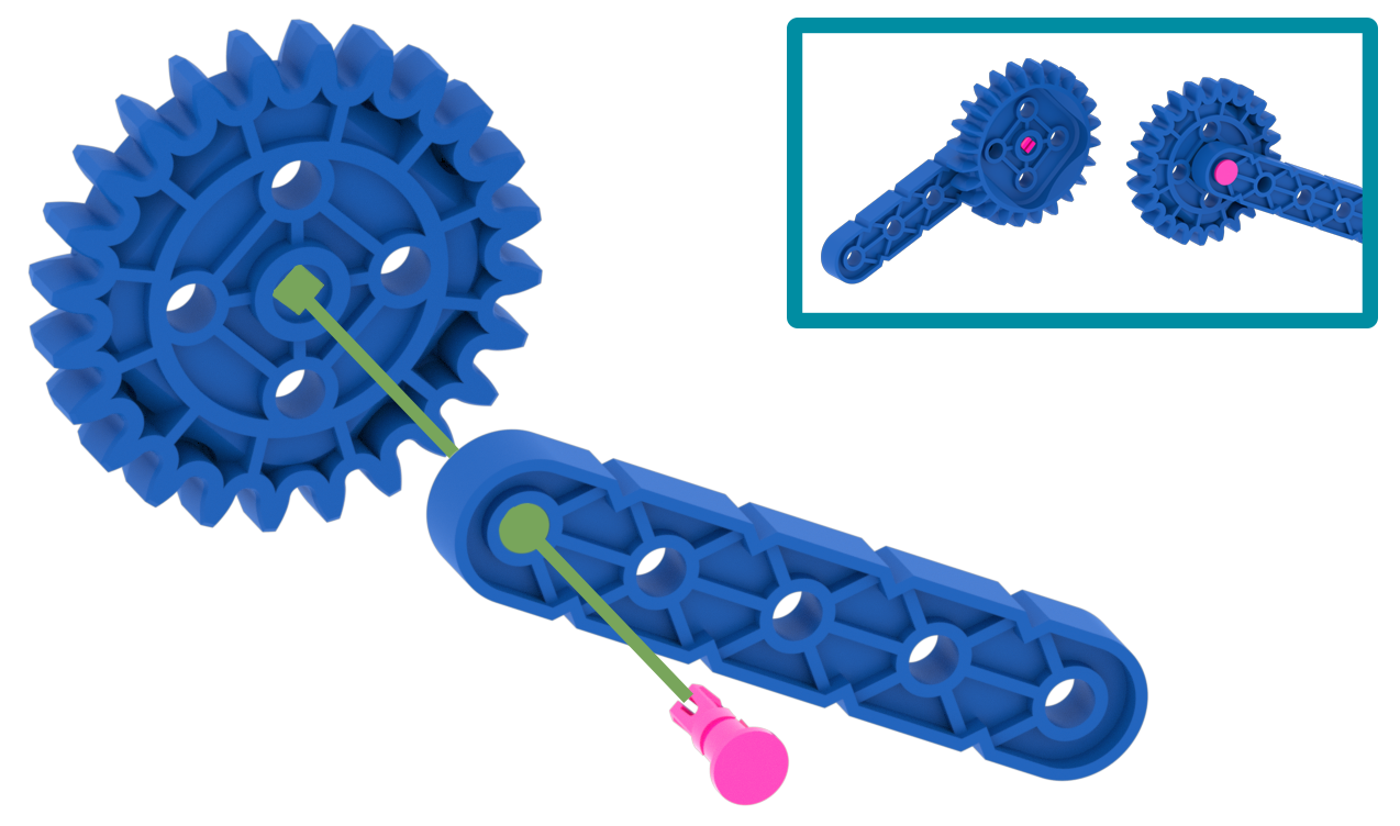

Diagramm eines rosa Stifts, der durch einen blauen Balken in das quadratische Loch eines blauen Rads eingeführt wird, wodurch er an seinem Platz gesichert wird, ohne seine Drehung einzuschränken.
Beispielsweise könnte ein Pink Pin durch einen Blue Beam gesteckt werden und seine Kappe verhindert, dass er durchdringt. Der runde Bereich des Pink Pin passt in das Loch des Blue Beam und der quadratische Stift passt in das quadratische Loch eines Blue Gear, sodass sich das Zahnrad frei drehen kann.

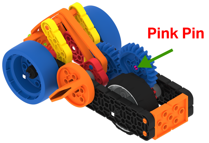

Diagramm eines VEX GO-Superauto-Baus mit dem rosa Stiftteil, das ein blaues Zahnrad sichert, das durch einen Pfeil markiert ist.
Im Supercar-Projekt ermöglicht der rosa Stift, dass sich das blaue Zahnrad frei dreht und die Kraft vom Gummiband auf das graue Rad überträgt.

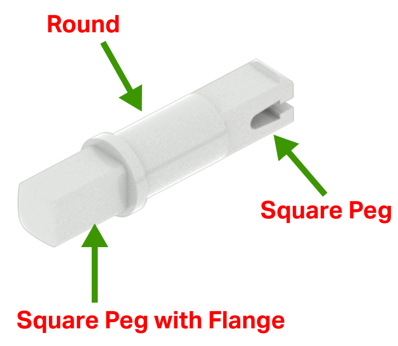

Diagramm eines grauen Stiftstücks mit Beschriftungen, die zeigen, dass es einen Abschnitt mit einem quadratischen Stift, einen Abschnitt mit einem runden Stift und dann einen Flansch vor einem weiteren Abschnitt mit einem quadratischen Stift hat.
Ein Grey Pin hat einen quadratischen Stift mit Flansch, dann einen runden Abschnitt und einen quadratischen Stift.

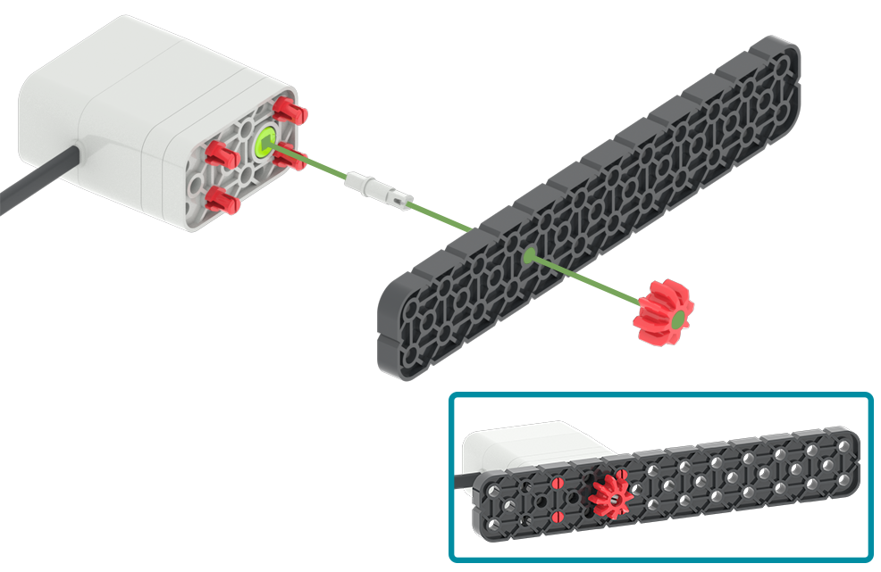

Diagramm eines grauen Stifts, der durch einen großen schwarzen Balken gesteckt wird, um ein rotes Zahnrad mit einem Motor zu verbinden, während der Motor das rote Zahnrad weiterhin drehen kann.
Die Eigenschaften des grauen Stifts ermöglichen es, ihn in einen Motor oder einen Knopf einzusetzen, wodurch der Stift in Drehung versetzt wird. Der graue Stift kann durch ein rundes Loch in einem Teil und dann in das quadratische Loch eines anderen Teils geführt werden.
Beispielsweise könnte der quadratische Zapfen eines Gray Pins mit Flansch in einen Motor und dann durch einen Black Large Beam eingesetzt werden. Auf der anderen Seite des schwarzen großen Balkens könnte ein rotes Zahnrad auf den quadratischen Stift des grauen Stifts gesteckt werden. Dadurch kann der Motor das rote Zahnrad drehen.
