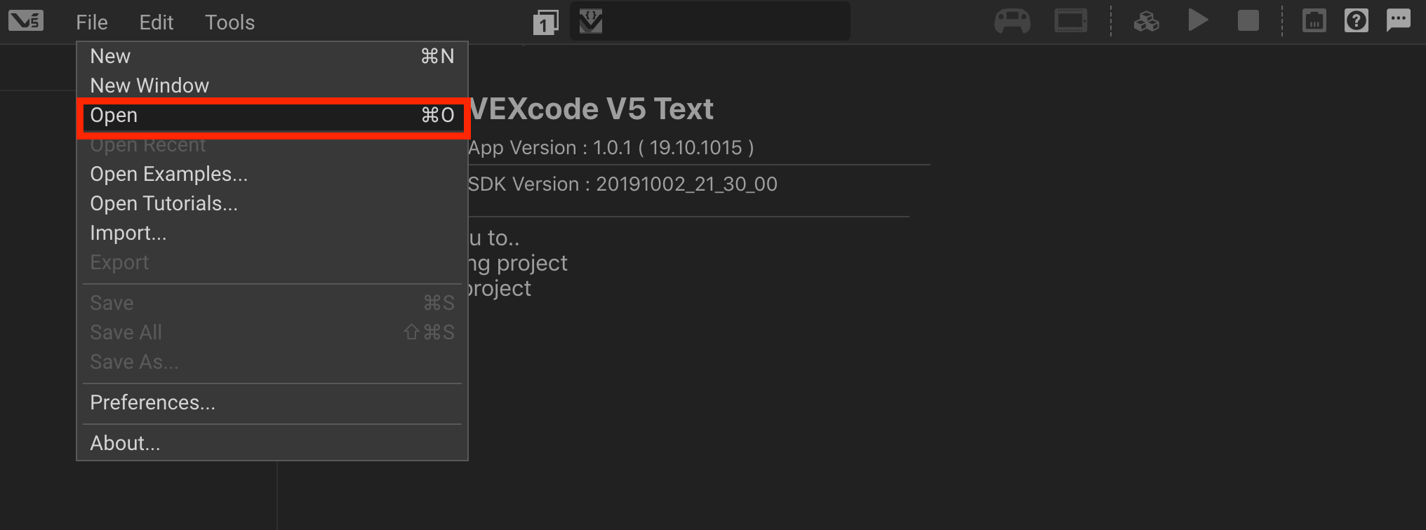

Konfigurieren des V5 Vision Sensors mit der Expertenroboterkonfiguration in VEXcode Pro V5
Projekt öffnen
Die Benutzeroberfläche von VEXcode Pro V5 ist geöffnet, das Menü „Datei“ ist aktiviert und die Option „Öffnen“ zum Öffnen eines Projekts ist hervorgehoben.

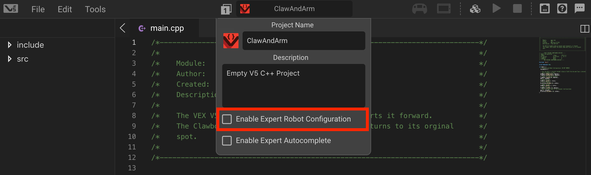

Experten-Roboterkonfiguration aktivieren
VEXcode Pro V5 Projekt-Einstellungsmenü mit hervorgehobener Option „Experten-Roboterkonfiguration aktivieren“.

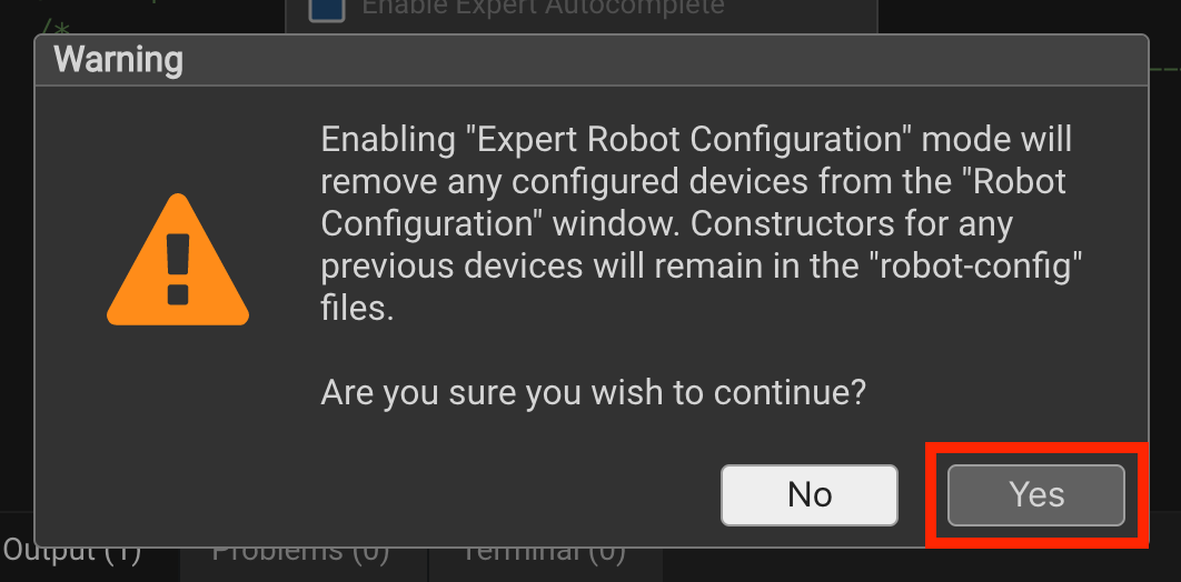

Nutzungsbedingungen für die Konfiguration von Expertenrobotern akzeptieren
Warnhinweis mit Erläuterungen zur Experten-Roboterkonfiguration; die Schaltfläche „Ja“ zur Bestätigung ist hervorgehoben.

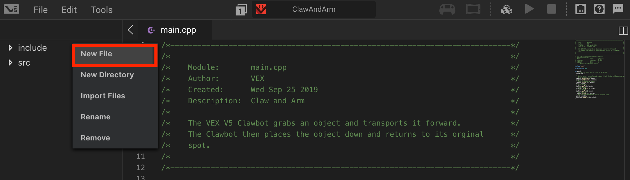

Neue Datei einbinden
VEXcode Pro V5-Benutzeroberfläche mit geöffnetem Kontextmenü für den Include-Ordner und hervorgehobener Option „Neue Datei“.
Klicken Sie mit der rechten Maustaste auf das Dropdown-Menü „Einschließen“ und wählen Sie „Neue Datei“.

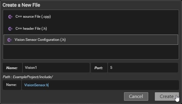

Konfigurationsdatei für den Vision-Sensor hinzufügen
Im Fenster „Neue Datei erstellen“ ist die Vision Sensor Configuration (.h) ausgewählt, die Felder für Name und Port sind ausgefüllt und die Schaltfläche „Erstellen“ ist hervorgehoben.
Wählen Sie die C++-Datei „Vision Sensor Configuration(.h)“ aus.
Ordnen Sie den Vision Sensor einem Port zu.
Benennen Sie die Datei [Name der Datei].h
Klicken Sie auf die Schaltfläche Erstellen.
HINWEIS: Der Dateiname MUSS die korrekte Erweiterung „.h“ enthalten, die Datei kann ohne diese nicht erstellt werden.

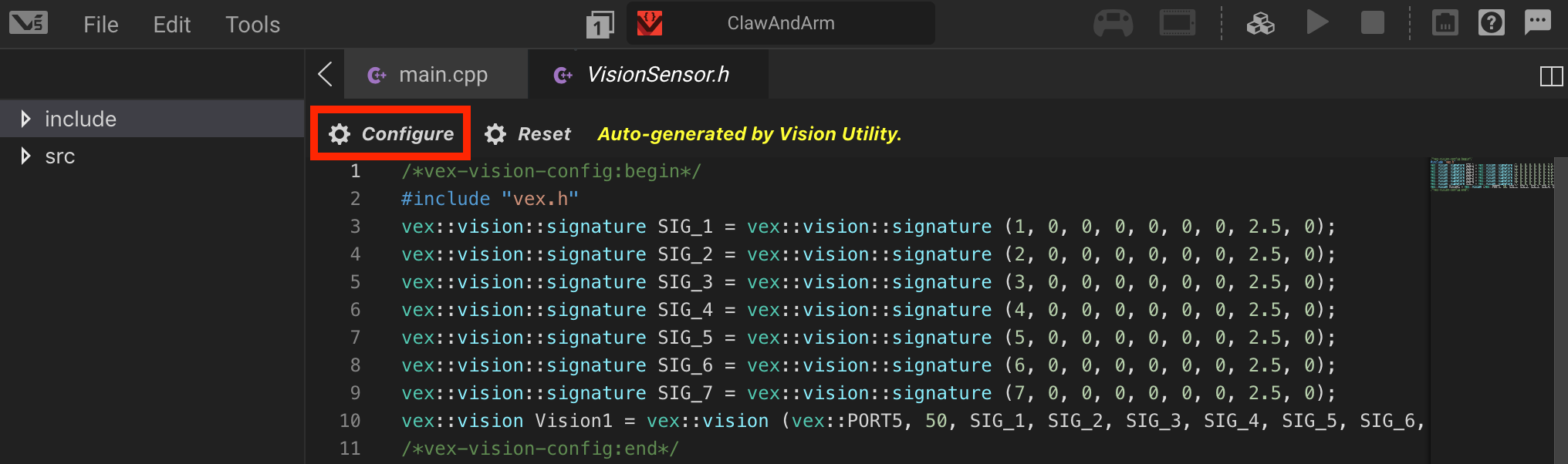

Starten Sie das Vision Utility
Der VEXcode Pro V5 Code-Editor zeigt die geöffnete Vision Sensor-Konfigurationsdatei mit hervorgehobener Schaltfläche „Konfigurieren“.
Klicken Sie auf die neu erstellte Vision-Sensor-Datei, um die Datei zu öffnen.
Klicken Sie auf die Schaltfläche „Konfigurieren“, um das Vision-Dienstprogramm zu starten.

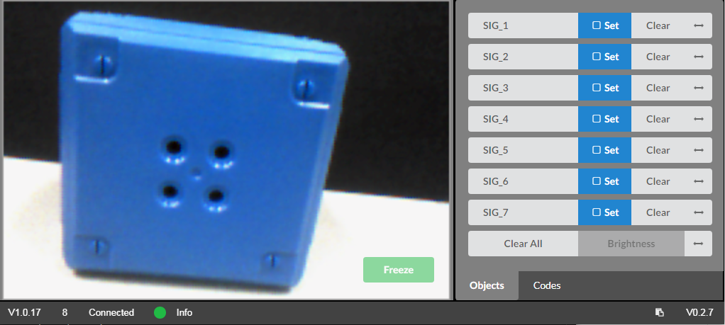

Ein Objekt in die Ansicht bringen
Das Vision Utility zeigt die Kameraansicht eines blauen Objekts mit verfügbarer Freeze-Taste und angezeigten Signatur-Steuerelementen.
Platzieren Sie ein Objekt so vor dem Vision-Sensor, dass es den größten Teil des Bildschirms einnimmt, und klicken Sie auf die Schaltfläche „Einfrieren“, um den Bildschirm zu sperren.

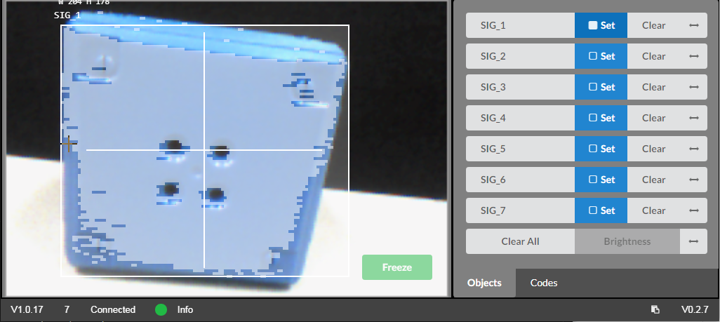

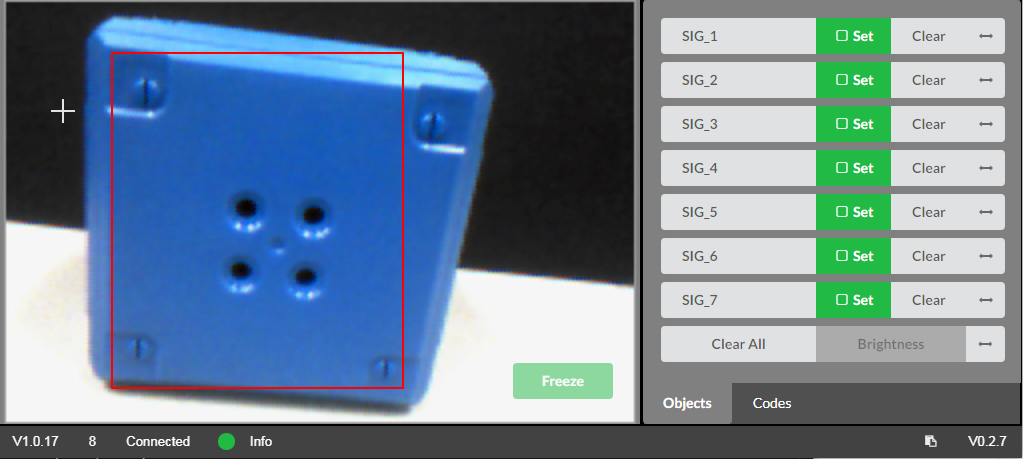

Wählen Sie die Farbe des Objekts aus.
Vision Utility zeigt einen Begrenzungsrahmen um ein blaues Objekt an.
Klicken Sie auf die zu verfolgende Farbe/das zu verfolgende Objekt und ziehen Sie einen Begrenzungsrahmen. Stellen Sie sicher, dass der Begrenzungsrahmen hauptsächlich die Farbe des Objekts und nicht wenig bis gar keinen Hintergrund enthält.
Weisen Sie die Farbe zu
Das Vision Utility zeigt einen um ein blaues Objekt gezeichneten Begrenzungsrahmen und den mit der Schaltfläche „Set“ ausgewählten Signaturbereich an.
Klicken Sie auf eines der sieben „Set“-Kontrollkästchen, um diese Farbe einem Signatur-Slot zuzuweisen.

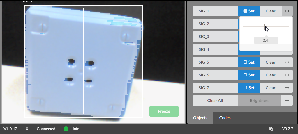

Kalibrieren Sie die Farbsignatur
Das Vision Utility zeigt den Schieberegler zur Farbsignaturkalibrierung an, der so angepasst wurde, dass er besser zum Objekt passt.
Klicken Sie auf das doppelseitige Pfeilsymbol rechts neben der Schaltfläche „Löschen“ und verwenden Sie den Schieberegler, um den Vision-Sensor so zu kalibrieren, dass er die Farbsignatur optimal erkennt. Um optimale Ergebnisse zu erzielen, ziehen Sie den Schieberegler, bis der größte Teil des farbigen Objekts hervorgehoben ist, während der Hintergrund und andere Objekte nicht hervorgehoben sind.

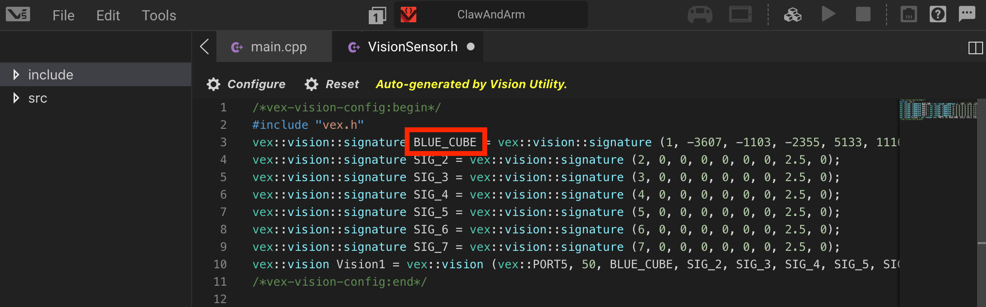

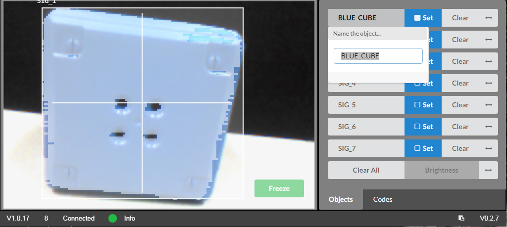

Benennen Sie die Unterschrift
Vision Utility zeigt die in BLUE_CUBE umbenannte Farbsignatur an.
Klicken Sie auf das Textfeld SIG_1, um die Farbsignatur umzubenennen.
Drücken Sie die Freeze-Taste noch einmal, damit der Vision Sensor die Verfolgung fortsetzen kann. Bewegen Sie das farbige Objekt in das Sichtfeld des Vision Sensors, um sicherzustellen, dass es verfolgt wird. Wenn die Verfolgung wie vorgesehen funktioniert, schließen Sie das Vision Utility.
Der VEXcode Pro V5 Code-Editor zeigt die Vision Sensor-Konfigurationsdatei mit der im Code definierten BLUE_CUBE-Signatur an.
Die Farbsignaturen können auch im Texteditor über die Vision Sensor-Konfigurationsdatei geändert werden.

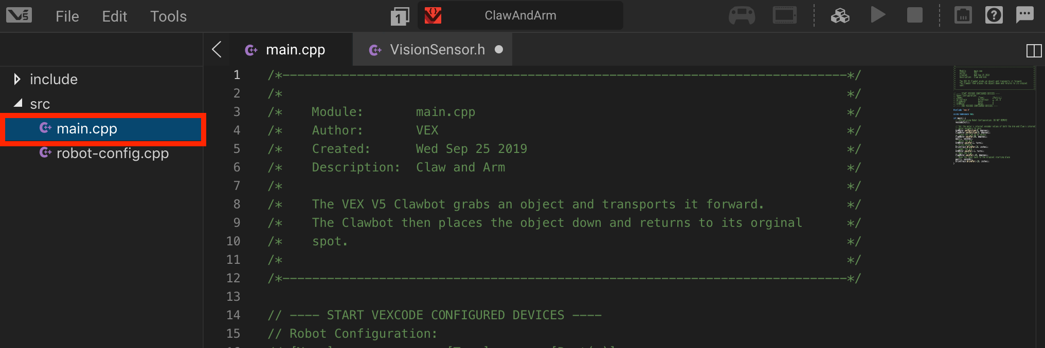

Öffne main.cpp
VEXcode Pro V5 Datei-Explorer mit hervorgehobener main.cpp-Datei im src-Ordner.
Klicken Sie auf main.ccp, um die Datei zu öffnen.

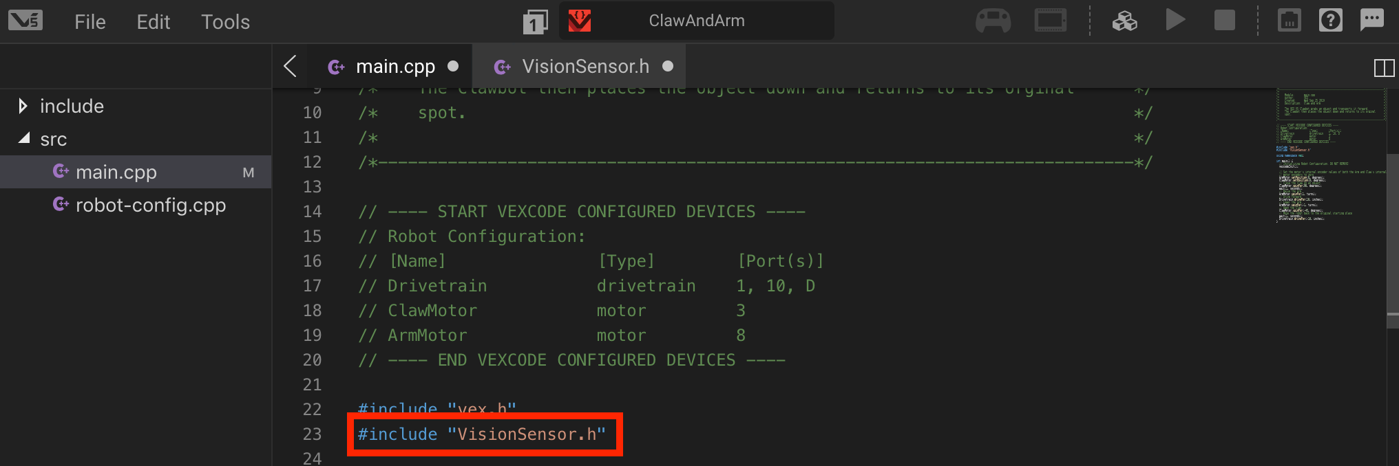

Ändern Sie main.cpp
Der VEXcode Pro V5 Code-Editor zeigt die main.cpp-Datei mit einer hinzugefügten Include-Anweisung für die Vision Sensor-Headerdatei. Die Zeile lautet #include VisionSensor.h.
Geben Sie Folgendes ein
#include "[Name der Vision Sensor-Datei].h".
