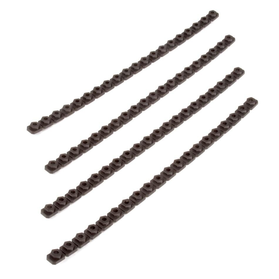

Mutterstangen sind Streifen aus Kunststoffmuttern ohne Gewinde, die es einer Schraube ermöglichen, Gewinde durch die Mutter zu schneiden.

Lagerbefestigungsnieten Nussriegel
Das innere Teil der Lager-Blindniete ist neben dem äußeren Teil der Lager-Blindniete abgebildet. Nussriegelstücke.

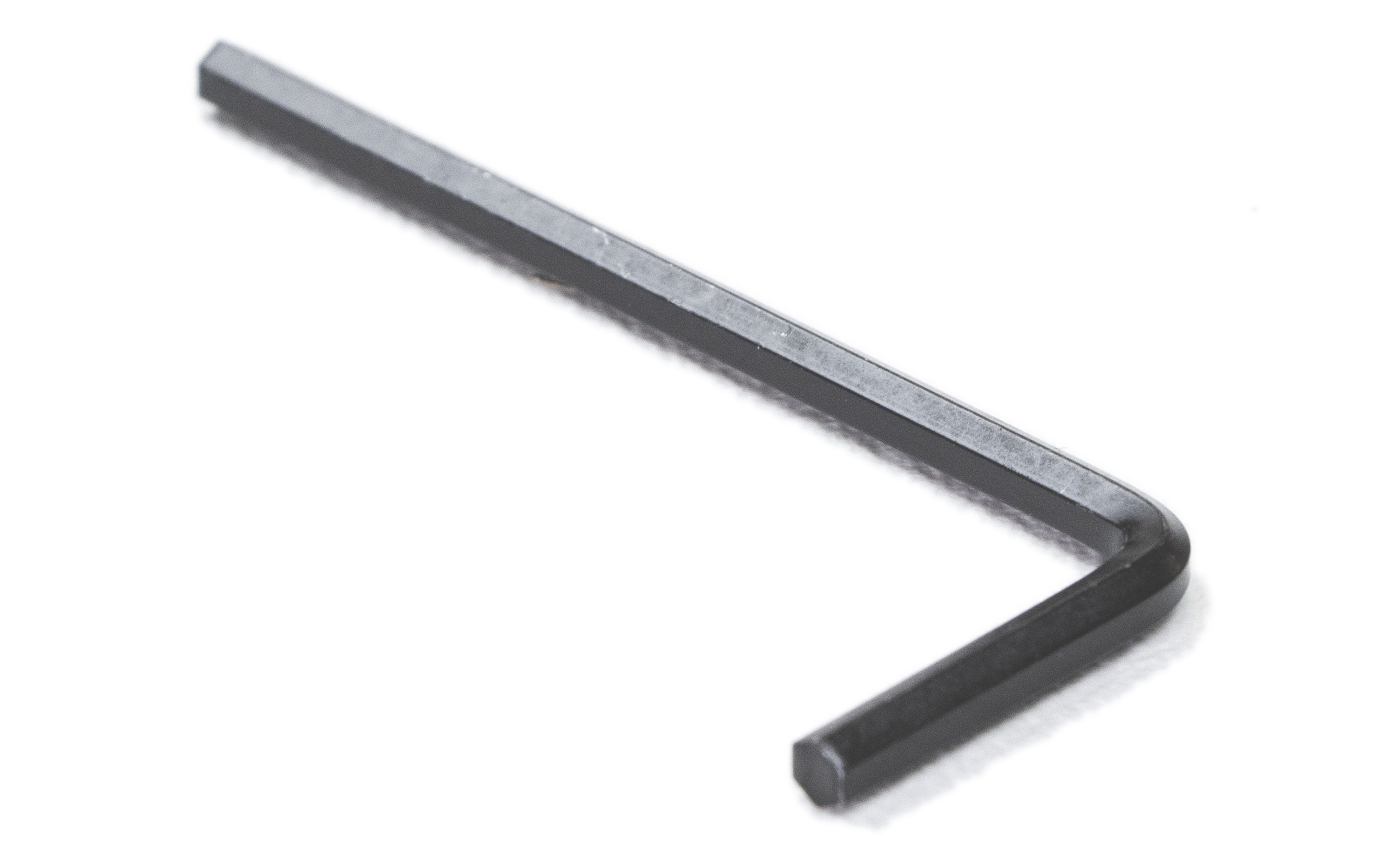

Schrauben sind in verschiedenen Längen von #8-32 x ¼ Zoll bis #8-32 x 2 Zoll erhältlich. Es gibt Feststellschrauben Nr. 8-32 x ¼ Zoll und Nr. 8-32 x ½ Zoll, bei denen ein Teil des Gewindes mit einer Nylonbeschichtung versehen ist, die ein Lösen verhindert. Die Schrauben sind mit zwei Kopftypen erhältlich: der Schraube Nr. 8-32, die mit einem 3/32-Zoll-Sechskantschlüssel angezogen wird, und der Sternschraube Nr. 8-32, die mit einem T15-Sternschlüssel oder einem T15-Sternschraubendreher angezogen wird. Der Sternkopf ist weniger anfällig für Abisolieren. Für Drehpunkte gibt es auch Schulterschrauben Nr. 8-32, die einen kurzen Abschnitt ohne Gewinde haben und dieser Bereich weniger Reibung für einen Drehpunkt erzeugt.

3/32-Zoll-Sechskantschlüssel T15 Sternantriebsschlüssel
3/32-Zoll-Sechskantschlüssel.
Nahaufnahme des Endes eines 3/32-Zoll-Sechskantschlüssels zur Veranschaulichung seiner sechseckigen Form.

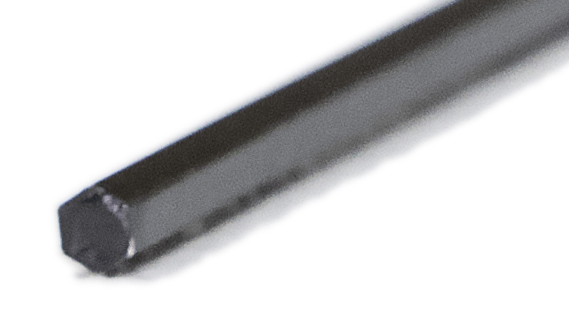

T15 Sternantrieb-Schlüsselwerkzeug.
Nahaufnahme des Endes eines T15-Sternantriebsschlüssels zur Veranschaulichung seiner Sternform.

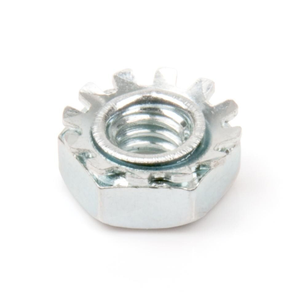

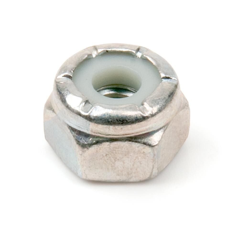

Muttern , die üblicherweise beim Zusammenbau eines Wettbewerbsroboters verwendet werden, sind die Keps-Muttern Nr. 8-32 und die Nylock-Muttern Nr. 8-32. Die Keps-Muttern Nr. 8-32 verfügen über einen Ring aus Metallzinken, der verhindert, dass sich die Mutter löst, wenn die Mutter festgezogen wird. Die Nylock-Muttern Nr. 8-32 haben einen Nyloneinsatz, in den eine Schraube ein Gewinde schneiden kann und der verhindert, dass sich die Mutter löst. Zum Festziehen der Nylock-Muttern ist ein Schraubenschlüssel erforderlich, da die Schraube ihr Gewinde in das Nylon schneiden muss. Die Nylock-Muttern eignen sich besser für Bereiche mit Vibrationen und sind für die Herstellung eines Drehpunkts mit einer Schraube unerlässlich, da die Mutter festgezogen bleibt, indem sie am Gewinde der Schraube arretiert, anstatt wie bei der Keps-Mutter auf die Metallstruktur zu drücken. Der Druck verhindert, dass sich der Drehpunkt leicht dreht.
Hält Nuss Nylonmutter
Keps Nut Stück. Nylonmutterstück.

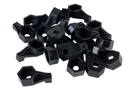

Sechskantmutter-Halterungen haben ein zentrales Loch, das so geformt ist, dass es sicher auf eine Sechskantmutter passt. Eine Schraube Nr. 8-32 kann ohne Schraubenschlüssel oder Zange festgezogen werden. Der 1-Pfosten-Sechskantmutter-Halter verfügt über einen quadratischen Kunststoffpfosten, der neben der für die Sechskantmutter verwendeten Schraube einen zweiten Verbindungspunkt bietet. Der 4-Pfosten-Sechskantmutterhalter verfügt über 4 Kunststoffpfosten und bietet 5 Verbindungspunkte. Der 4-Pfosten-Sechskantmutterhalter entspricht dem Lochmuster vieler VEX-Metallstrukturteile, jedoch nicht aller. Die Sechskantmutter-Halterungen eignen sich auch ideal für den Einsatz im Klassenzimmer, da sie eine schnellere Montage ermöglichen.
1-Pfosten-Sechskantmutter-Halterungen 4-Pfosten-Sechskantmutter-Halterungen
1-Pfosten-Sechskantmutter-Halterungsteile. 4-Pfosten-Sechskantmutter-Halterungsteile.
