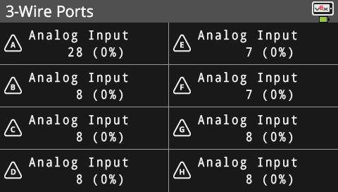

Sehen Sie sich die Werte an den 3-Draht-Ports an
Im Menü „3-Draht-Anschlüsse Info“ wird der Bildschirm „Gehirn“ angezeigt, der Informationen über angeschlossene 3-Draht-Geräte auflistet. Das Menü listet alle 8 der 3-Draht-Anschlüsse auf, die alphabetisch von A bis H beschriftet sind. In diesem Beispiel sind alle Anschlüsse auf Analogeingang eingestellt.
HINWEIS:Jeder 3-Draht-Port ist mit seinem Buchstaben innerhalb eines Dreiecks hervorgehoben.

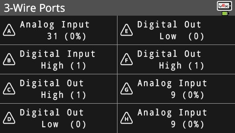

Ändern Sie die 3-Draht-Port-Einstellungen
Im Info-Menü „3-Draht-Anschlüsse“ wird der Bildschirm „Gehirn“ mit den angepassten Einstellungen für die 3-Draht-Anschlüsse angezeigt, wobei Beispiele für alle 4 Einstellungsoptionen dargestellt werden.
Um die 3-Draht-Porteinstellungen zu ändern, drücken Sie auf dem Bildschirm auf die entsprechende Portzelle.
Es gibt 4 Einstellungen: Analogeingang, Digitaleingang, Digitalausgang hoch, Digitalausgang niedrig.
  • Analogeingang: Das Gehirn zeigt den Analogwert des angeschlossenen Sensors an.
  • Digitaler Eingang: Das Gehirn zeigt den digitalen Wert des angeschlossenen Sensors an.
  • Digital Out High: Das Gehirn erzeugt ein "High"-Signal (1), das an das Gerät gesendet wird.
  • Digital Out Low: Das Gehirn erzeugt ein "niedriges" (0) Signal, das an das Gerät gesendet wird.
