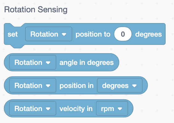

Rotační senzor
Snímek obrazovky rozhraní VEXcode VR představující programovací prostředí pro výzvu VRC Tipping Point (2021–2022) s možnostmi blokového kódování pro uživatele k vytvoření a testování kódu pro virtuálního robota.
Snímač otáčení může hlásit polohu otáčení, celkové otáčky a rychlost otáčení
Diagram znázorňující platformu VEXcode VR, předvádějící její bloková a textová kódovací rozhraní, navržená pro výuku konceptů kódování prostřednictvím virtuálního robota, relevantní pro soutěž VRC Tipping Point (2021–2022).
Hřídel, která otáčí vidlicovými motory na Moby, je umístěna přes rotační senzor. Tento senzor lze použít k měření polohy otáčení, celkových otáček a rychlosti otáčení vidlic při jejich zvedání a spouštění.
Diagram znázorňující rozvržení herního pole VRC Tipping Point pro sezónu 2021–2022 s určenými zónami, skórovacími oblastmi a body interakce robotů, navržený tak, aby lépe porozuměl struktuře soutěže ve VEXcode VR.
Poloha otáčení, když jsou vidlice zvednuté je 0,0 stupně (výchozí na začátku projektu).
Poloha otáčení, když jsou vidlice zcela spuštěné je 75,0 stupňů.
Poznámka: tyto hodnoty se liší od 1700 stupňů používaných v bloku [Spin ​​for] pro úplné snížení vidlic.
Další informace o rotačním senzoru V5:

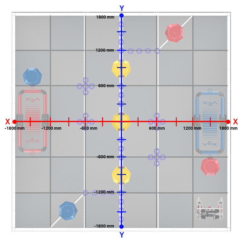

Pomocí GPS senzoru můžete Mobymu pomoci s navigací v poli jízdou na konkrétní místa s využitím vašich znalostí kartézského systému souřadnic.
Pomocí GPS senzoru může Moby jet podél osy X nebo Y, dokud hodnota senzoru nebude větší nebo menší než prahová hodnota. To umožňuje Moby řídit pomocí zpětné vazby senzoru namísto nastavených vzdáleností.
Diagram znázorňující rozložení herního pole VRC Tipping Point pro sezónu 2021–2022, znázorňující uspořádání herních prvků a zón relevantních pro programování VEXcode VR a výuku robotiky.
Znalost souřadnic herních prvků, jako jsou mobilní cíle, vám také může pomoci při plánování vašich projektů ve V5RC Tipping Point.
