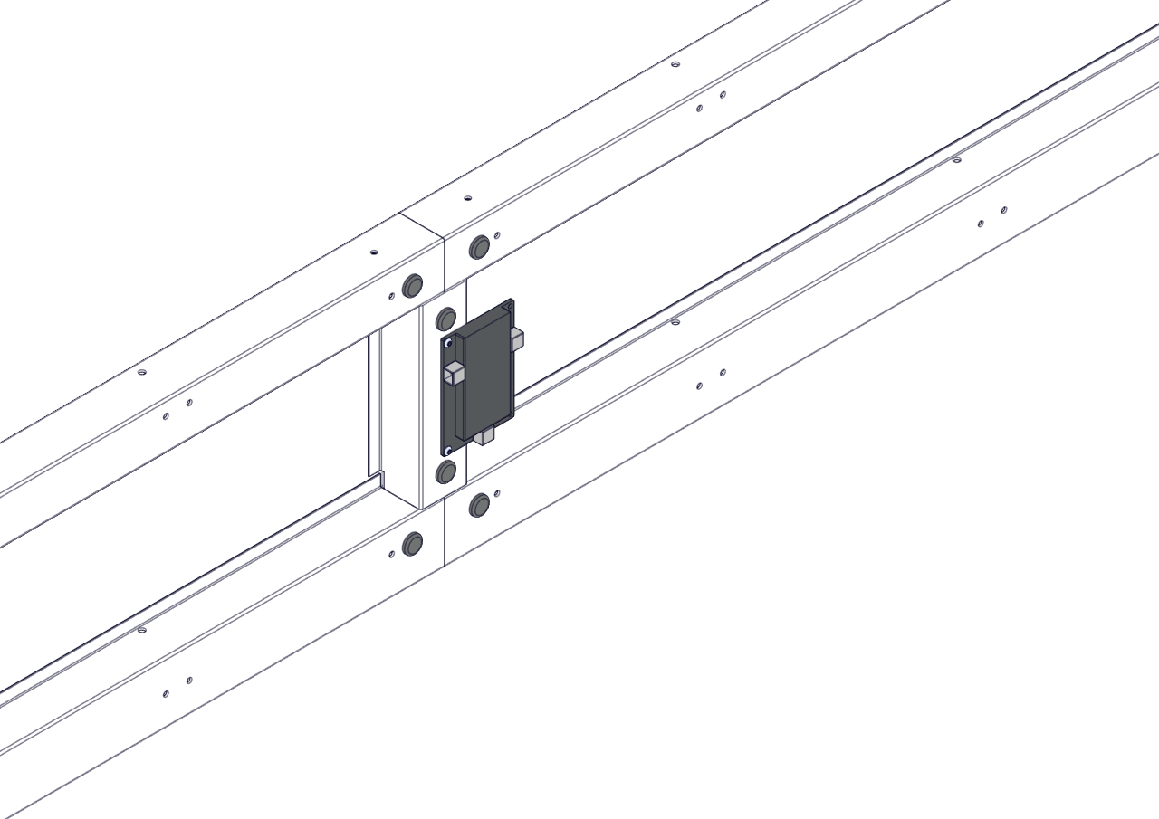

2. Určete umístění pro připojení rozhraní ovladače
  • Určete červené & modré stanice řidiče.
  • Rozhraní řidiče by měla být namontována v blízkosti stanovišť řidičů.
  • Rozhraní ovladače lze připojit k libovolné části T-konektoru pole.
Poznámka: Následující kroky (#3-5) lze použít k připojení tří řídicích systémů k poli.
Diagram znázorňující proces montáže soutěžního robota, zvýrazňující klíčové komponenty a jejich uspořádání, jako součást popisu kategorie V5.Vývojový diagram znázorňující kroky pro stavbu soutěžních robotů ve verzi V5, zdůrazňující klíčové komponenty a procesy zahrnuté ve fázích návrhu a konstrukce.

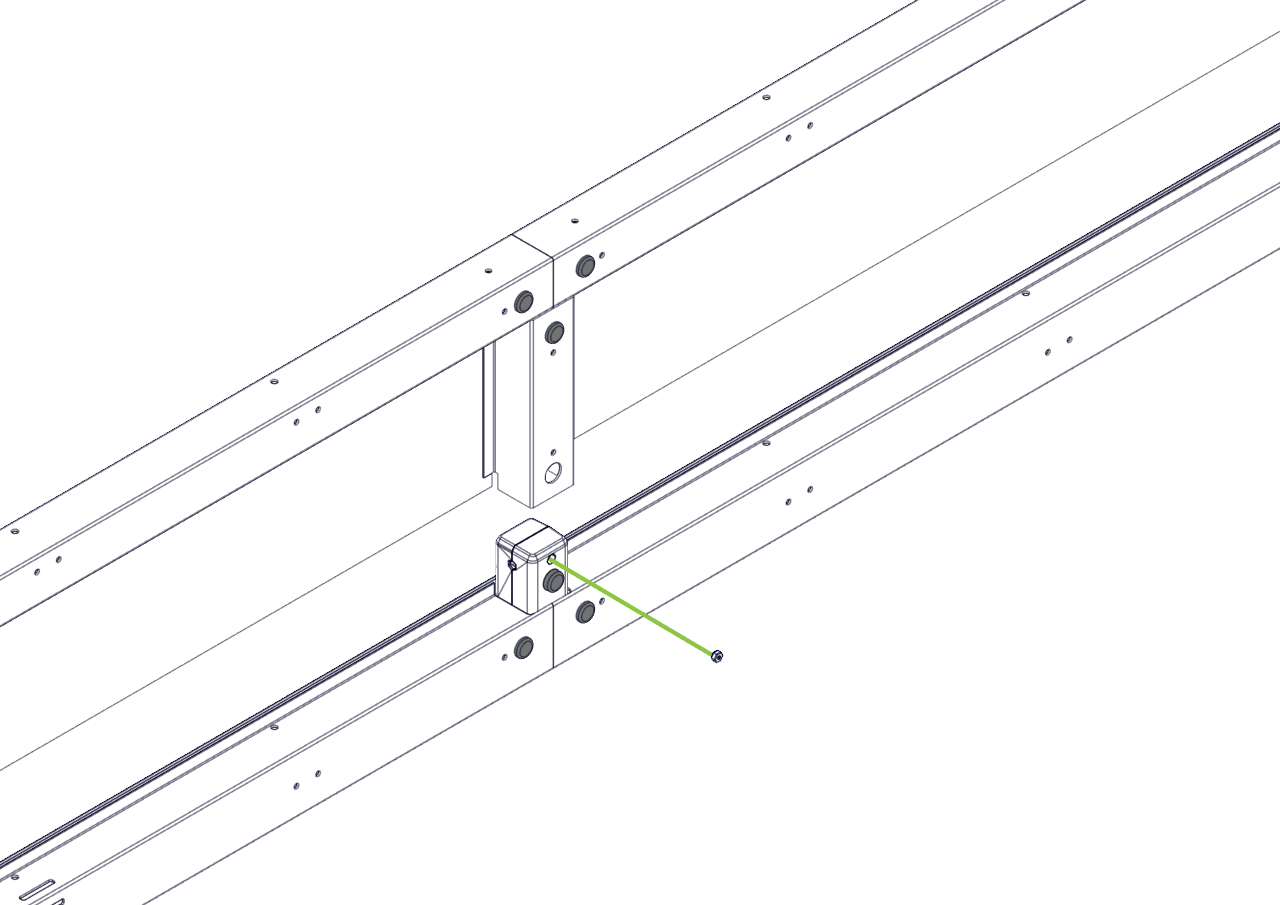

3. Uvolněte krátký výlisek z horního i spodního T-konektoru.
  • Vložte nylock matice do kapes pro matice v T-konektorech.
  • Poté výlisek znovu nasaďte na konektory.
V5 T-konektor s maticí, používaný v soutěžních robotech pro spojování komponent v robotickém systému VEX.
Poznámka:zajistěte, aby byly matice nylock vloženy ve správné orientaci.

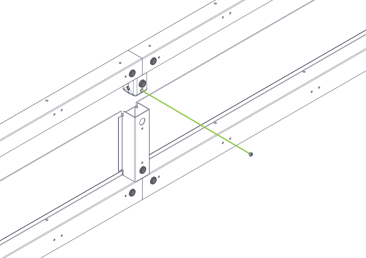

4. Připevněte rozhraní ovladače ke krátkému výlisku pomocí dvou šroubů 8-32.
  • Ujistěte se, že jsou šrouby zcela utaženy a rozhraní ovladače je bezpečné.
Diagram znázorňující proces montáže soutěžního robota v kategorii V5 se zvýrazněním klíčových součástí a spojení.

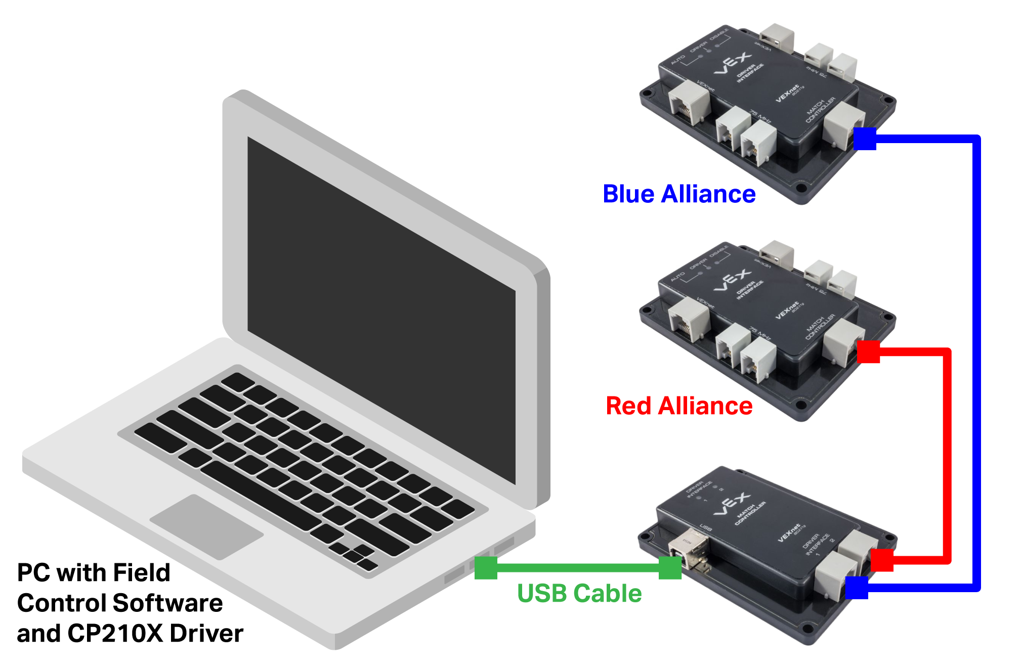

5. Určete místo pro připojení ovladače zápasu.
  • Najděte umístění nejblíže k počítači, které bude použito k ovládání zápasů.
  • Namontujte ovladač zápasu ve stejné orientaci jako ve výše uvedených krocích
Schéma řídicího systému VEX V5 s nastavením Portable Field, znázorňující komponenty a uspořádání pro soutěžní roboty, předvádějící konektivitu a konfiguraci pro optimální výkon v robotických soutěžích.
6. Zapojte pole.
