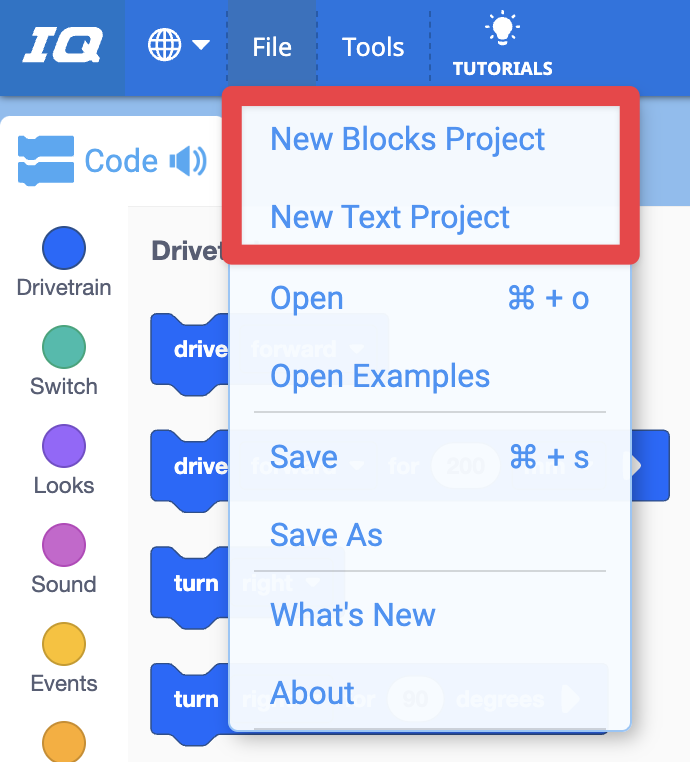

Vytvořit nový projekt
Panel nástrojů VEXcode IQ s otevřenou nabídkou Soubor a zvýrazněnými možnostmi Nový blokový projekt a Nový textový projekt. První dvě možnosti v nabídce jsou Nový blokový projekt a Nový textový projekt.
Po spuštění VEXcode IQ se otevře nový projekt. Nový projekt však lze otevřít také z nabídky Soubor.
Vyberte Nové bloky Projekt neboNový textový projekt z nabídky Soubor.

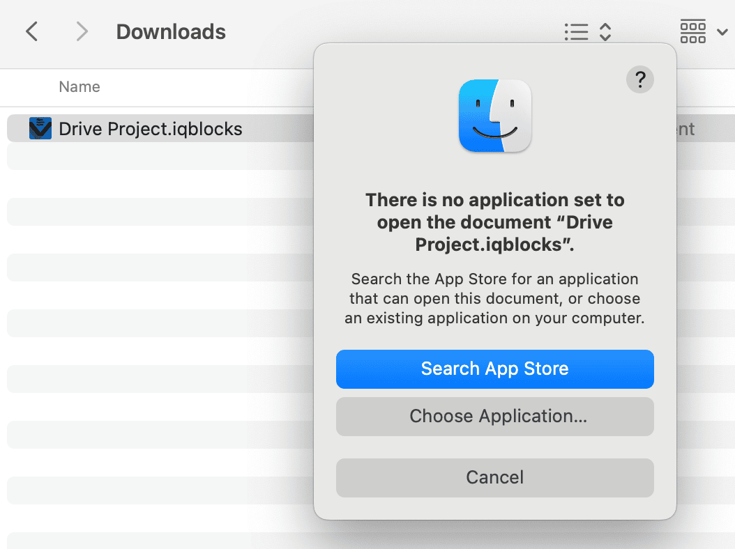

Běžný problém při otevírání/ukládání
Chyba při otevírání dokumentu v systému MacOS s textem „Není nastavena žádná aplikace pro otevření dokumentu Drive Project.iqblocks“. Vyhledejte v App Storu aplikaci, která dokáže tento dokument otevřít, nebo vyberte existující aplikaci v počítači. Níže jsou tři možnosti: Hledat v App Storu, Vybrat aplikaci a Zrušit.
Běžným problémem při používání souborů projektu VEXcode IQ (.iqblocks, .iqpython, nebo .iqcpp) je pokus o výběr souboru, který má být otevřen přímo operačním systémem.
Pokud se pokusíte otevřít soubor projektu VEXcode IQ (.iqblocks, .iqpython, nebo .iqcpp) dvojitým kliknutím na něj, zobrazí se chybová zpráva, jako je tato.
Nezapomeňte otevřít soubory projektu ve VEXcode IQ, jak je znázorněno v částiOtevřít existující projekttohoto článku.
