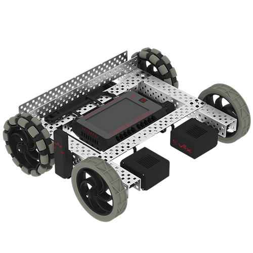

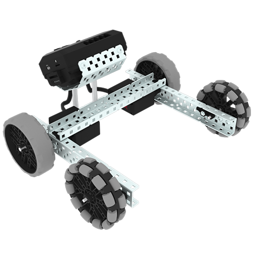

V této jednotce budete řídit BaseBota pomocí ovladače, vybírat kola a přidávat senzory, abyste mohli soutěžit v soutěži Team Freeze Tag! Zde naleznete jednotku Team Freeze Tag Unit.
Sestavení EXP Doporučená verze V5 Adaptace
BaseBot
Sestavení EXP BaseBota.
Speedbot
Sestavení V5 Speedbota.
  • Pro všechny aktivity se doporučuje používat pole 6' x 8' (~180 cm x 240 cm), aby roboti měli více místa pro navigaci.
  • Všechny aktivity využívající Buckyballs lze nahradit jinými kruhovými herními prvky nebo předměty ve třídě přibližně stejné velikosti (průměr 4 palce/10 cm).
  • Lekce 3: Startovací sady V5 se dodávají se dvěma typy kol (Všeobecná a 4" pojezdová kola). Použijte je v aktivitě Cvičení.
  • Lekce 4: Přidejte c-kanál do přední části robota, který vám pomůže s označováním. Nárazník lze namontovat na zadní stranu robota na c-kanál nad baterií.

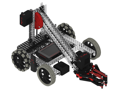

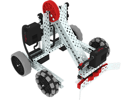

V této jednotce prozkoumáte, jak na svém robotovi vytvořit manipulátor, který dokáže jako robotický fotbalista uchopit, přihrát a vstřelit co nejvíce gólů v soutěži Robot Soccer! Viz Robot Fotbal Unit zde.
Clawbot
EXP sestavení Clawbota.
Clawbot
Sestavení V5 Clawbota.
  • Lekce 3: Pro cvičné a náročné aktivity se doporučuje používat 4' x 6' (~120 cm x 180 cm).
  • Pro robotickou fotbalovou soutěž se doporučuje použít pole o rozměrech 6' x 8' (~180 cm x 240 cm), aby měli roboti více prostoru pro navigaci.
