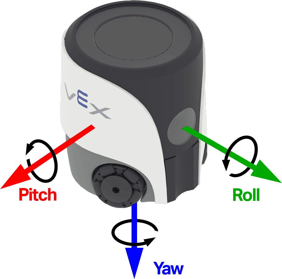

Orientace
Jak se robot pohybuje po poli nebo je pohybován ručně, může hlásit stupeň natočení podél různých os od –180 stupňů do +180 stupňů. Tomu se také říká orientace. Zde jsou zobrazeny tři osy pro orientaci.
Perspektivní pohled na robota se šipkami označujícími klopení, stoupání a stáčení kolem os x, y a z, vycházejících z robota. Naklánění je znázorněno šipkou kroužící kolem osy x a směřující z pravé strany robota; náklon je znázorněn šipkou kroužící kolem osy y a směřující z přední části robota; a stáčení je znázorněno šipkou kroužící kolem osy z a směřující ze spodní části robota.
Hloubka (červená šipka na obrázku) je jako když se váš robot dívá nahoru k obloze nebo dolů k zemi. Nakloněním nahoru se hodnota zvyšuje, zatímco nakloněním dolů se hodnota výšky tónu snižuje.
Roll (zelená šipka na obrázku) je jako když se váš robot naklání ze strany na stranu, podobně jako když nakláníte hlavu k jednomu nebo druhému rameni. Naklonění doprava hodnotu zvyšuje, zatímco naklonění doleva hodnotu kývání snižuje.
Stáčení o (modrá šipka na obrázku) je, jako když se váš robot točí dokola, natáčí doleva nebo doprava, stejně jako když zavrtíte hlavou na znak „ne“. Otáčení doprava hodnotu zvyšuje, zatímco otáčení doleva hodnotu stáčení snižuje.

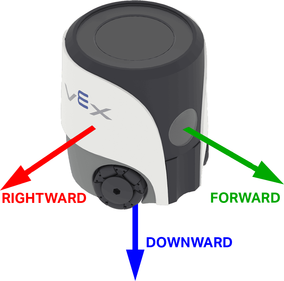

Akcelerace
Hodnoty zrychlení z robota ukazují rychlost změny v jednom ze zde zobrazených směrů.
Stejný obrázek jako předchozí, s osami označenými jako vpřed, vpravo a dolů, směřujícími příslušnými směry.
Vpravo označuje zrychlení vpravo nebo vlevo. Kladné hodnoty znamenají, že robot zrychluje doprava, záporné hodnoty znamenají, že zrychluje doleva.
Vpřed označuje zrychlení směrem dopředu nebo dozadu robota. Kladné hodnoty znamenají, že robot zrychluje vpřed, záporné hodnoty znamenají, že zrychluje vzad.
Směr dolů označuje zrychlení nahoru nebo dolů. Kladné hodnoty znamenají, že robot zrychluje směrem nahoru, záporné hodnoty znamenají, že zrychluje směrem dolů.
Když robot stojí na rovném povrchu, nepohybuje se nahoru ani dolů, ale gravitace na něj stále působí. V důsledku toho budou hodnoty zrychlení směrem dolů obvykle okolo -1 g (protože gravitace táhne dolů). Pokud robota zvednete nebo nakloníte, nebo pokud se pohybuje nahoru/dolů, tyto hodnoty se odpovídajícím způsobem změní. Sledováním těchto hodnot zrychlení můžete zjistit nejen to, zda váš robot zrychluje nebo zpomaluje, ale také kterým směrem se pohybuje nebo naklání.
