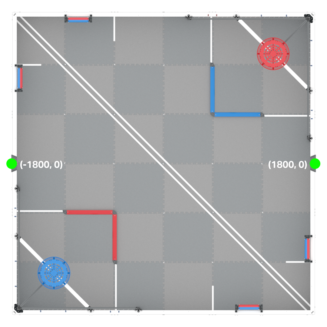

Pole ve VRC Spin Up ve VEXcode VR se pohybuje od přibližně -1800 mm do 1800 mm pro pozice X a Y. Počáteční místo Disco závisí na zvolené počáteční pozici.
Umístění středu nebo počátek (0,0) se nachází ve středu pole.
