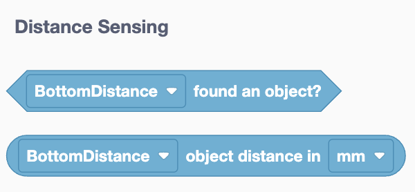

Snímač vzdálenosti
Na přední straně zařízení Virtual Disco je jeden senzor vzdálenosti Senzor vzdálenosti hlásí, zda se objekt nachází blízko senzoru, a také přibližnou vzdálenost od přední části senzoru k objektu v milimetrech nebo palcích.
Snímač vzdálenosti VEX V5.
Senzor vzdálenosti na přední straně Disca lze použít k určení, zda se disk nachází před sáním, nebo přibližně, jak daleko jsou disky na hřišti od senzoru.
Pro více informací o senzoru vzdálenosti V5 viz tento článek knihovny VEX.

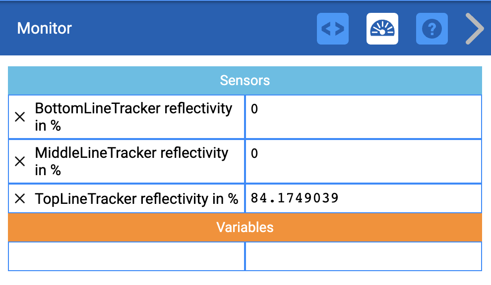

Sledovače linií jsou třívodičové senzory skládající se z infračervené LED diody a infračerveného světelného senzoru. Měří odrazivost povrchu. Při kódování sledovačů čar je důležité pochopit různé hodnoty odrazivosti, které budou hlášeny v závislosti na prostředí. Například pokud je v horní části sání aktuálně vložen disk, systém sledování horní linie bude hlásit vyšší hodnotu odrazivosti.

Chcete-li se dozvědět více o monitorování hodnot senzorů v projektu VEXcode VR (zobrazeném na obrázku), přečtěte si tento článek.

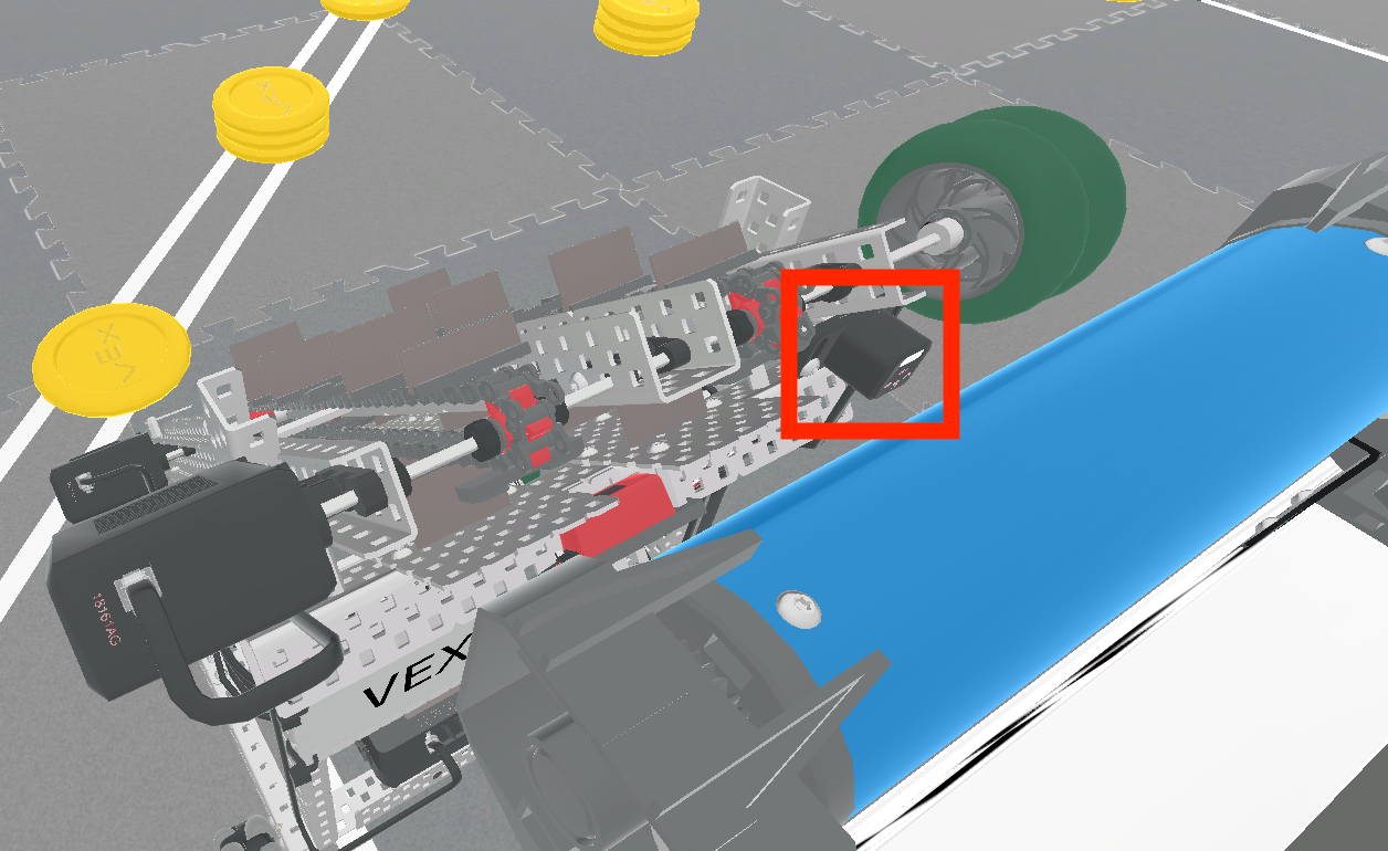

Optický senzor
Optický senzor VEX V5.

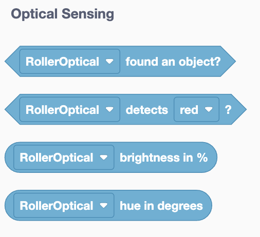

Optický senzor hlásízda se objekt nachází blízko senzoru, a pokud ano, jakou má barvu.
Optický senzor dokáže také hlásit jas a hodnotu odstínu objektu ve stupních.
Blokové kódovací prostředí VEXcode VR pro programování virtuálního robota ve V5RC Spin Up
Optický senzor se nachází v horní části Disca poblíž kol. Tento senzor je umístěn ve výšce válců a slouží k určení barvy každého válce.
