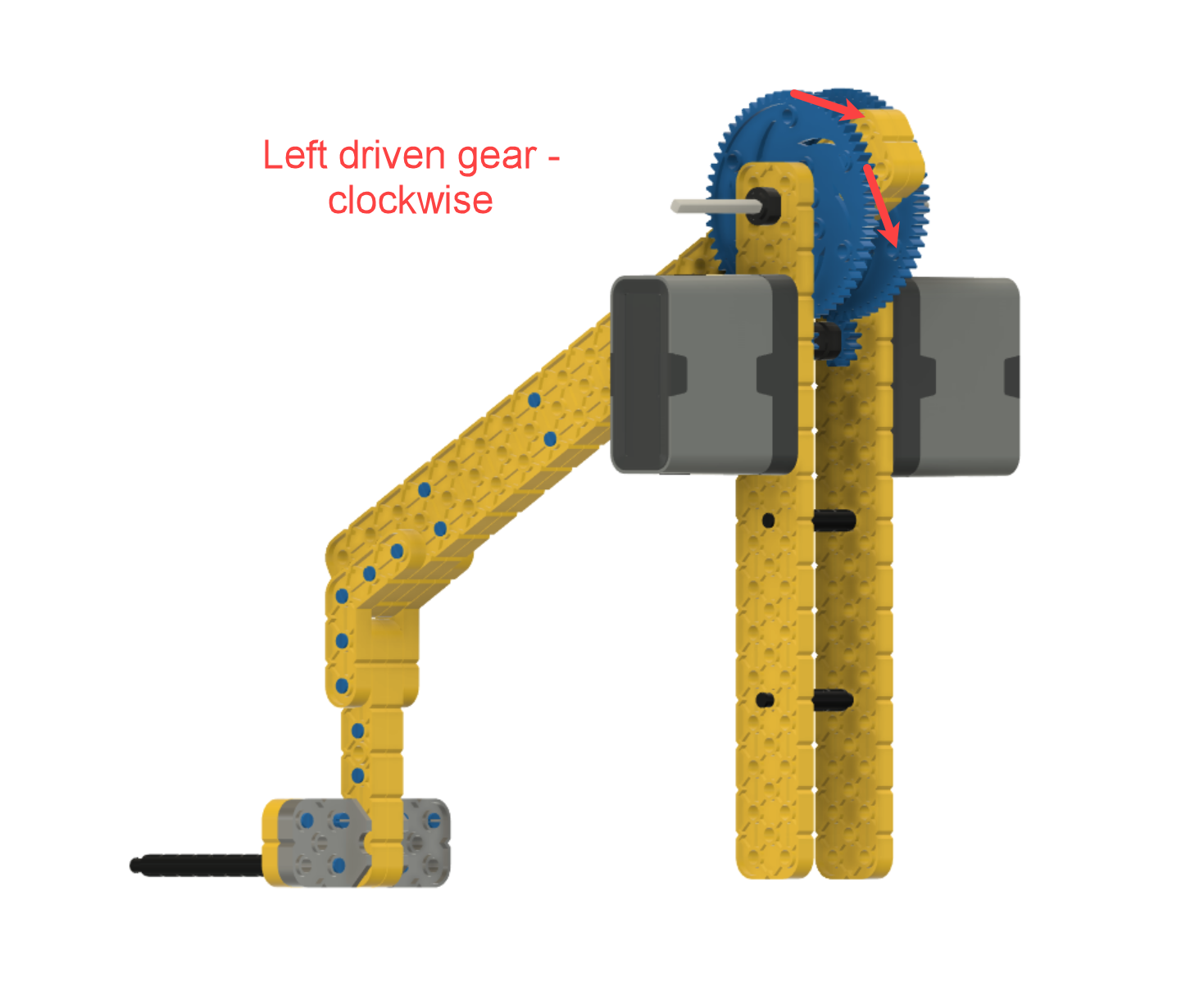

Když dva motory pracují společně, je velmi důležité, aby směr, kterým se každý motor otáčí, spolu navzájem neválčí. Orientace motorů vůči sobě určí, kterým směrem se bude muset každý otáčet. Typické rameno robota se dvěma motory spolupracujícími při zvedání ramene je příkladem toho, jak to funguje.
V tomto případě se hnané kolo připojené k pravé straně ramene bude muset otočit proti směru hodinových ručiček, aby se rameno zvedlo. Protože se hnací ozubené kolo musí otáčet v opačném směru než hnané ozubené kolo na rameni, pravý motor ramene bude muset otáčet menší hnací ozubené kolo ve směru hodinových ručiček. Tato 3D sestava nabízí detailní pohled na dva motory, které by se měly otáčet v opačných směrech a pohánět tak robotické rameno.
Na levé straně ramene se však hnané kolo bude muset otáčet v opačném směru nebo ve směru hodinových ručiček. To také znamená, že se levý motor bude muset otáčet v opačném směru proti směru hodinových ručiček.
Schéma kyvné vidlice se zvýrazněnými opačnými směry otáčení jejích dvou motorů. Text zní: Levý hnací pastorek, ve směru hodinových ručiček.
Obecným pravidlem je, že pokud jsou dva motory ve skupině motorů proti sobě, jako v aplikaci s ramenem nahoře, bude třeba obrátit rotaci jednoho motoru ve skupině motorů, aby se motory vzájemně nepotýkaly. Tato 3D sestava nabízí detailní pohled na dva motory, které by se měly otáčet v opačných směrech.
Pokud jsou motory otočeny stejným směrem, musí se oba motory ve skupině motorů otáčet stejným směrem. Tento princip je demonstrován v této 3D sestavě.

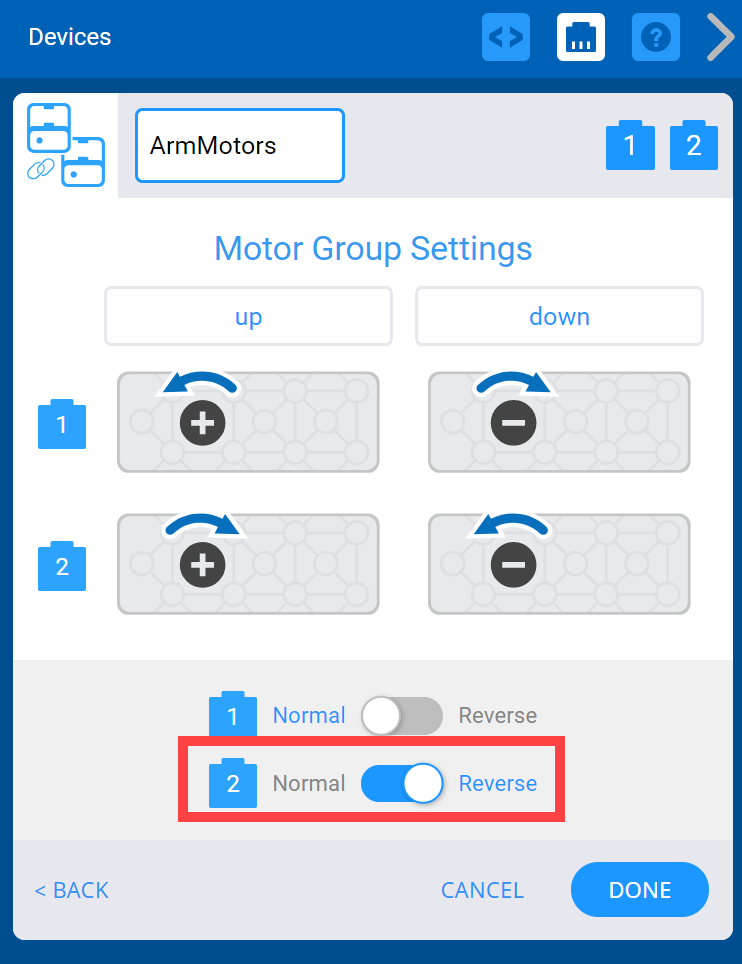

Při použití VEXcode IQ je velmi snadné obrátit motor v rámci skupiny motorů. To lze provést, když přidáváte skupinu motorů jako zařízení.
Nabídka Skupina motorů zařízení VEXcode IQ po výběru portů motorů. Existují možnosti pro změnu směru pohonu každého motoru a byla vybrána a zvýrazněna možnost obrátit směr otáčení druhého motoru.
Další informace o konfiguraci skupiny motorů ve VEXcode IQ v tomto článku z knihovny VEX.

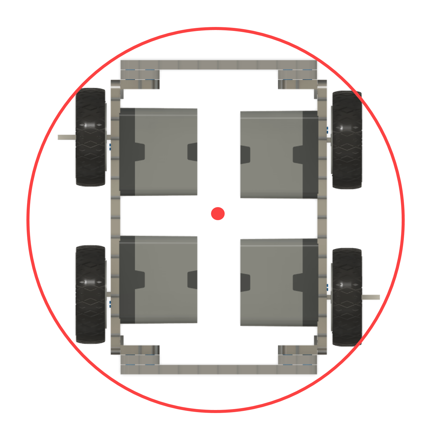

Pohled shora na konstrukci čtyřmotorového hnacího ústrojí s kružnicí a bodem, které představují jeho střed otáčení při provádění otočky. Střed otáčení je přímo uprostřed 4 motorů.Projekt VEXcode IQ Blocks, který zní: Po spuštění otočte levé motory pohonu dopředu a poté pravé motory pohonu dozadu.
Otočení: tento typ otáčení se otáčí ve středu mezi hnacími koly. K tomu dochází, když se hnací kolo/kola na jedné straně robota pohybují opačně než hnací kolo/kola na druhé straně robota. Tento typ otáčení je užitečný, když se robot potřebuje otočit na místě.

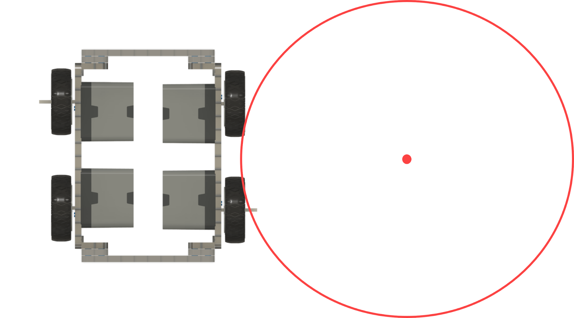

Pohled shora na konstrukci čtyřmotorového hnacího ústrojí s kružnicí a bodem, které představují jeho střed otáčení při provádění zatáčky s tažením. Střed otáčení je mezi motory vpravo, přímo naproti rotujícím motorům vlevo.Projekt VEXcode IQ Blocks, který se čte „Po spuštění otočte LeftDriveMotors dopředu“.
Tažné zatáčky: tento typ zatáčky má otočný bod na boku robota. K tomu dochází, když se hnací kolo/kola na jedné straně robota pohybují dopředu nebo dozadu a hnací kolo/kola na druhé straně robota se nepohybují. Tento typ tahu může být užitečný při seřazení s herní figurkou.
