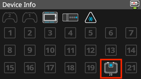

Chcete-li připojit snímač V5 Vision Sensor k mobilnímu zařízení, nejprve ověřte, zda je zapnutá Wifi na V5 Brain. Vyberte na ikoně 'Devices' na obrazovce Brain.
Ověřte, zda je k mozku připojen Vision Sensor. V tomto příkladu je Vision Sensor připojen k portu 20 na Brain.

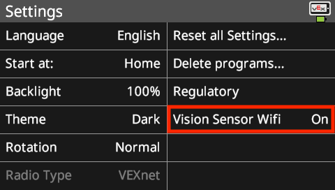

Ověřte, že je Wifi na Vision Sensor zapnuté. Přejděte na domovskou obrazovku a vyberte ikonu „Nastavení“.
Zobrazit „Vision Sensor Wifi“. Pokud je nastavení „Vypnuto“, zapněte jej stisknutím slova „Vypnuto“ na obrazovce Brain.
Ujistěte se, že „Vision Sensor Wifi“ nyní ukazuje, že Wifi je „Zapnuto“.

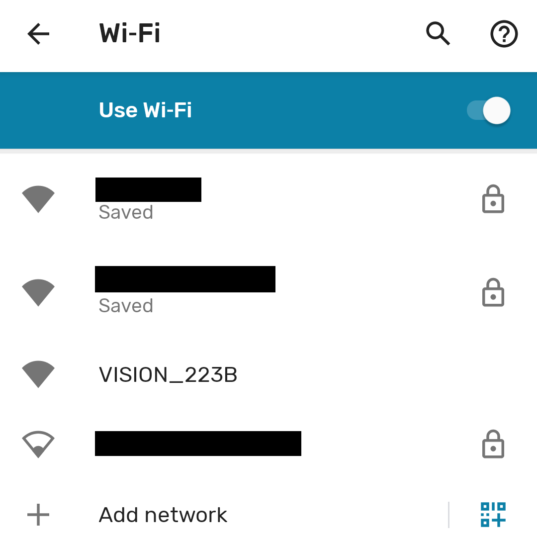

Na svém mobilním zařízení přejděte na stránku nastavení Wifi a ujistěte se, že vidíte možnost Vision Sensor. Název Vision Sensor se bude lišit, ale měl by začínat „VISION_“.

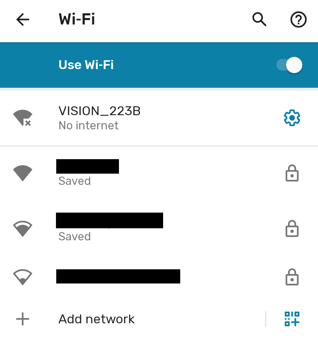

Vyberte název Vision Sensor a ověřte, že je Vision Sensor připojen k Wifi mobilního zařízení.

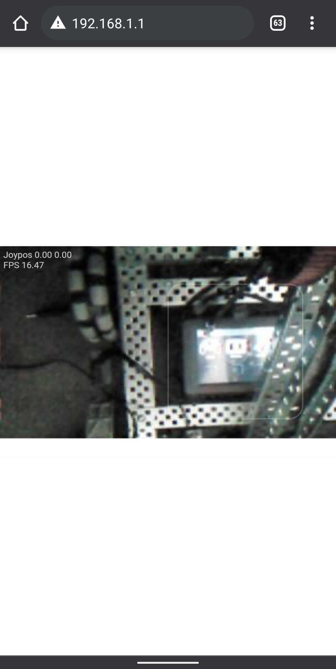

Na svém mobilním zařízení otevřete webový prohlížeč a zadejte 192.168.1.1.
Data kamery ze snímače Vision Sensor budou nyní viditelná na vašem mobilním zařízení.
