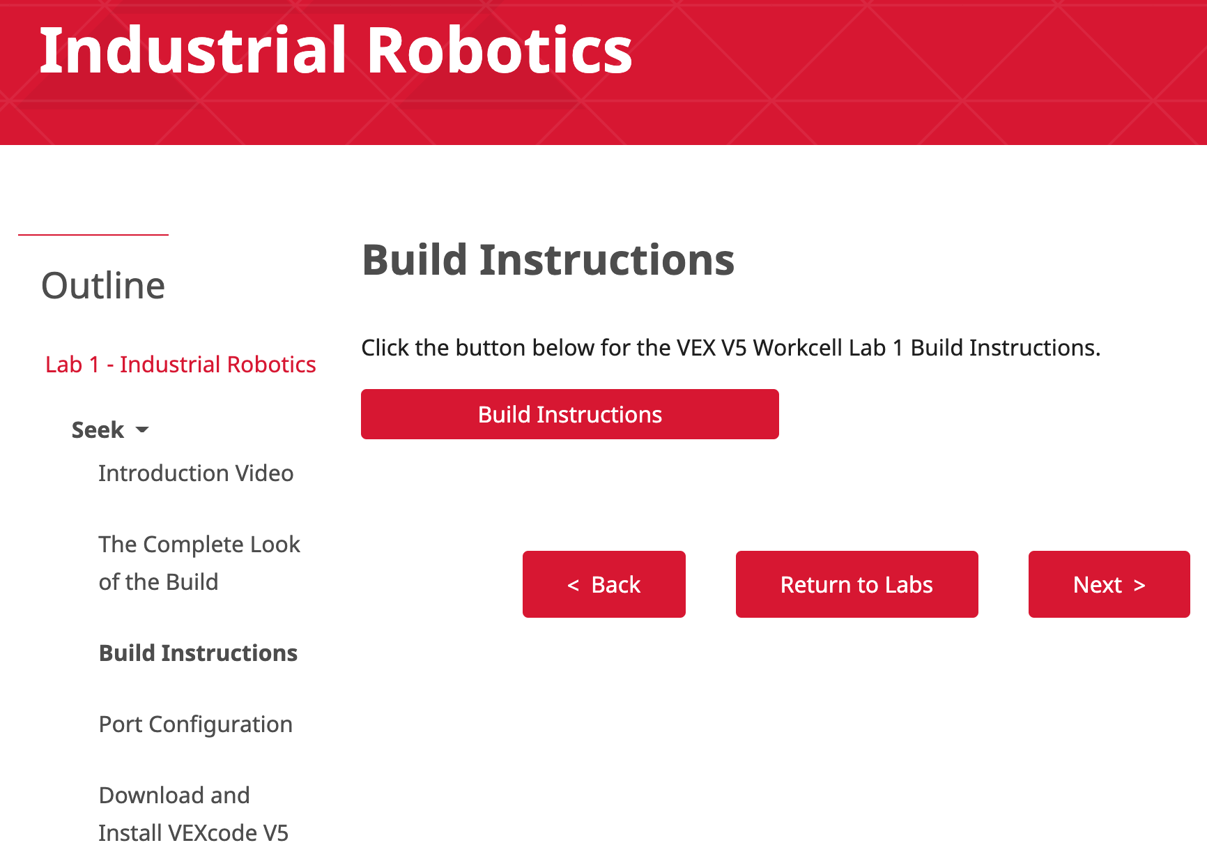

Stránka s pokyny k sestavení v laboratořích VEX Workcell STEM zobrazující jednotku průmyslové robotiky s postupem montáže.
Pokyny k sestavení, které najdete v části Seek v laboratořích V5 Workcell STEM Labs, poskytují seznamy dílů a podrobné ilustrace, které studentům pomohou při sestavování.

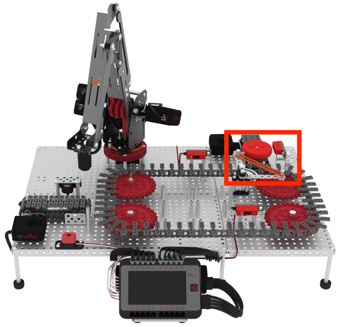

Struktura V5 se skládá ze všech plastových a kovových dílů, které se nacházejí na pracovní buňce V5, které tvoří platformu, držáky, držák štítků, rameno robota a konektory, které je všechny drží pohromadě.
Sestavení pracovní buňky VEX V5 se zvýrazněnými konstrukčními díly.

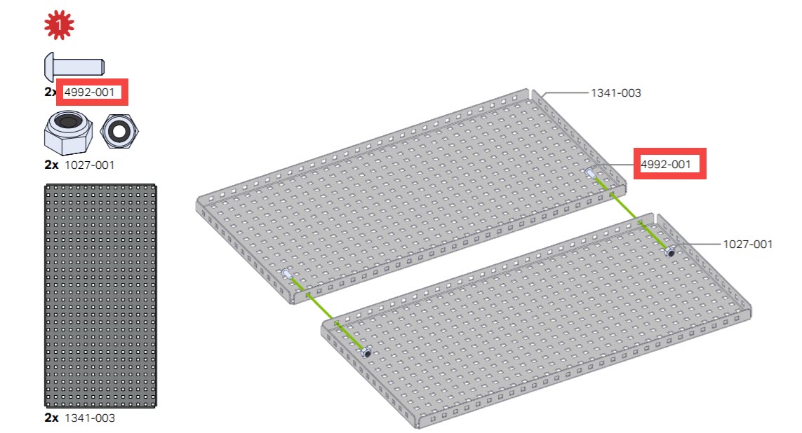

Příklad stránky s návodem k sestavení se zvýrazněnými čísly dílů pro konkrétní díly.
Stavební pokyny obsažené ve V5 Workcell STEM Labs obsahují čísla dílů na seznamu dílů a na podrobných ilustracích sestavy. To může pomoci zajistit, že stavitel při sestavování používá správné díly, a také poskytnout množství pro to, kolik určitého dílu je potřeba. Přispívá ke snadnému sestavení, abyste shromáždili všechny potřebné díly před zahájením kroku ve stavebních pokynech.

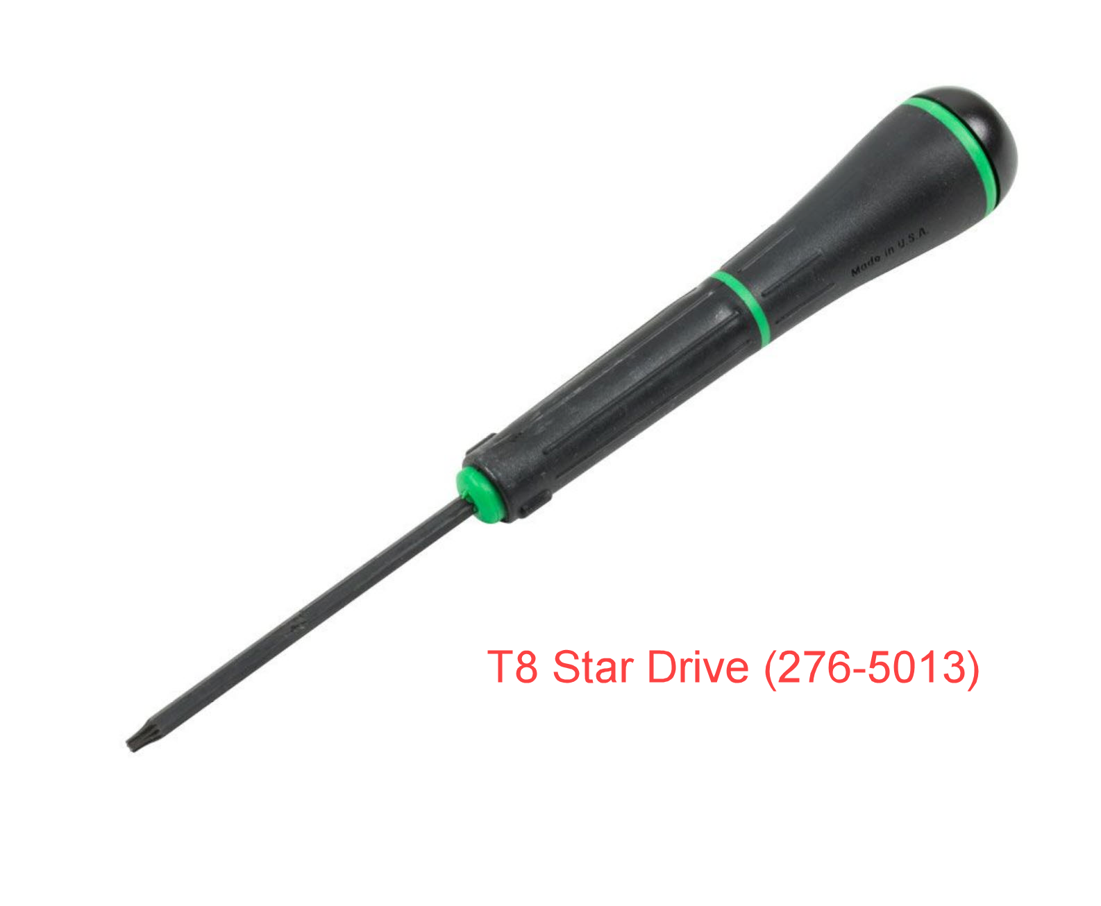

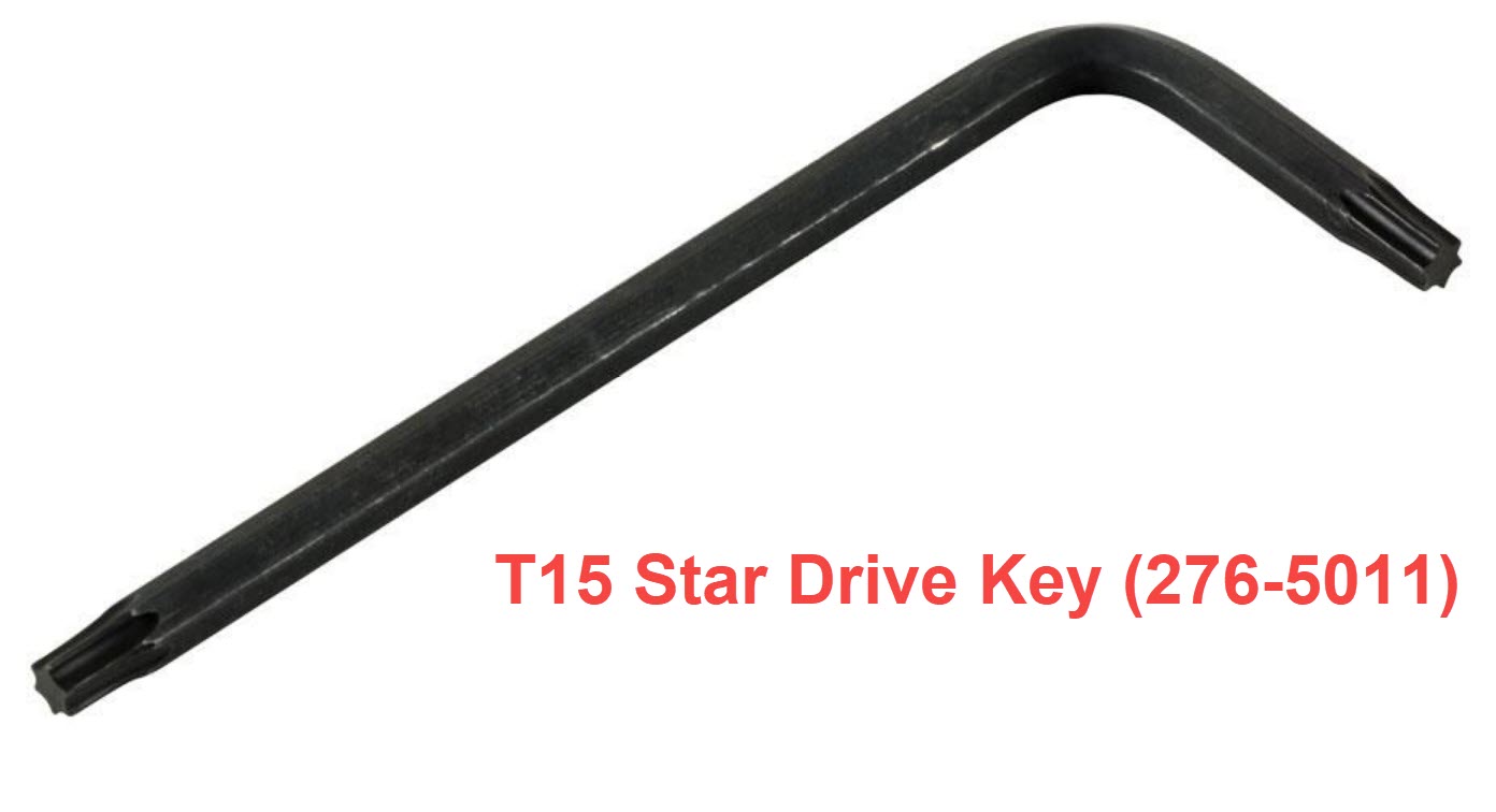

Nástroj pro hvězdicový klíč T15.Hvězdicový nástroj T8.
Nástroje VEX , které se používají k utahování spojovacích prvků, zahrnují klíče, klíče Star Drive a šroubováky Star Drive. Star Drive se dodávají ve dvou velikostech. T15 Star Drive je větší ze dvou a používá se se šrouby obsaženými v sadě V5 Workcell Kit. Pohon T8 Star je menší a používá se k utažení stavěcích šroubů v nákružcích hřídele.

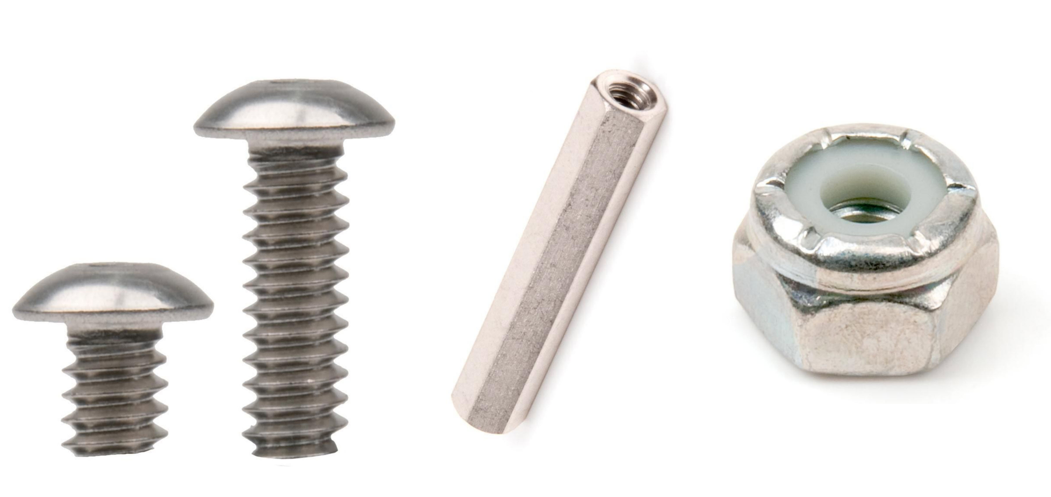

Šroub, distanční sloupek a matice jsou zobrazeny společně.
Šrouby, distanční sloupkya matice lze namontovat tak, aby je bylo možné spojit prsty. K utažení těchto spojovacích prvků je však třeba použít klíče a klíče Star drive. Použití upevňovacích prvků V5 vám poskytne více informací, které vám pomohou sestavit vaši stavbu.

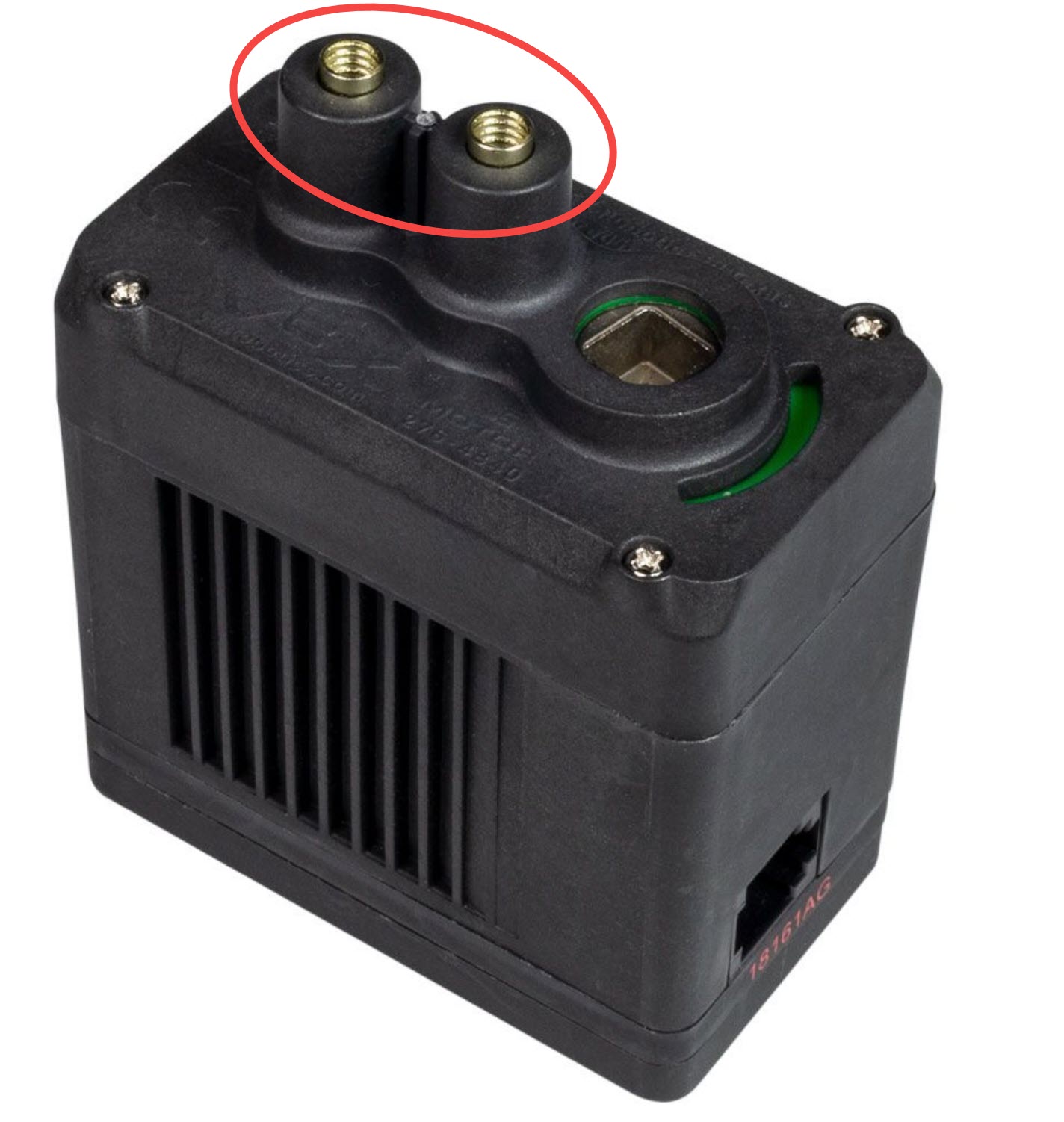

Dvě závitové vložky #8-32 jsou na motoru V5 Smart zvýrazněny.
Šrouby do motoru V5 Smart #8-32 Závitové vložkyneutahujte příliš. Mohlo by dojít k poškození vložek.
