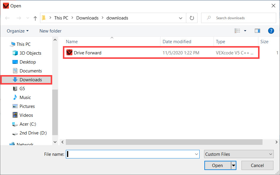

Nabídka Soubor zařízení Windows se zvýrazněnou možností Stahování v nabídce na levé straně. Projekt Drive Forward je zvýrazněn v hlavním okně napravo a označuje, který projekt je vybrán.
Otevře se nabídka Soubor vašeho zařízení. Vyberte Stahování nebo umístění, kam jste soubor uložili. Poté vyberte požadovaný soubor projektu C++.

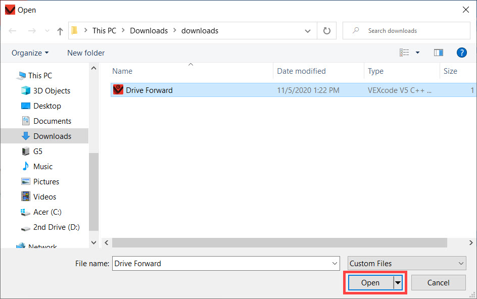

Poznámka: Projekty VEXcode V5 C++ budou mít rozšíření .v5cpp.
Nabídka Soubor zařízení Windows se zvýrazněným tlačítkem Otevřít v pravém dolním rohu označovala, co vybrat pro otevření projektu.
Vyberte Otevřít.

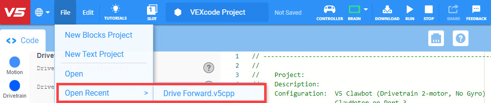

Z textového projektu C++ vyberte na panelu nástrojů Soubor.
Otevřená nabídka souborů VEXcode V5 s červeným zvýrazněním kolem otevřených příkladů. Otevřené příklady jsou čtvrtou položkou v nabídce, pod Projekty nových bloků, Nový textový projekt a Otevřít.
V rozevírací nabídce vyberte Otevřít příklady.
