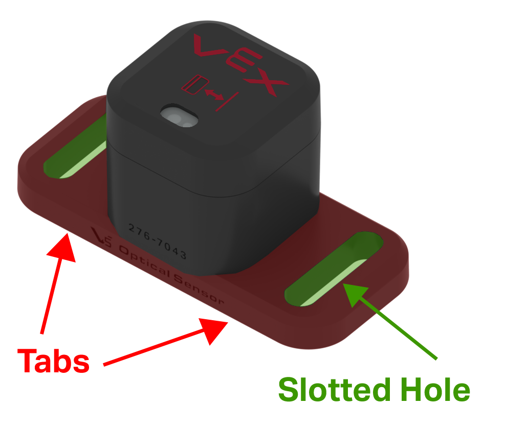

Pouzdro tohoto senzoru má dva montážní výstupky se štěrbinovými otvory, které poskytují flexibilitu při montáži senzoru na robota.
Na přední straně senzoru je malé okénko, kam je laserový paprsek vysílán a poté přijímán za účelem měření vzdálenosti.
Šířka senzoru vzdálenosti V5 umožňuje jeho vnoření do kusu kanálu C.
Poznámka: Pro tento nástavec je třeba použít 1/4 palcový distanční sloupek (275 - 1013) nebo 8 milimetrový (mm) plastový distanční vložku (276-2019), aby byl zajištěn volný prostor pro V5 Smart Port .

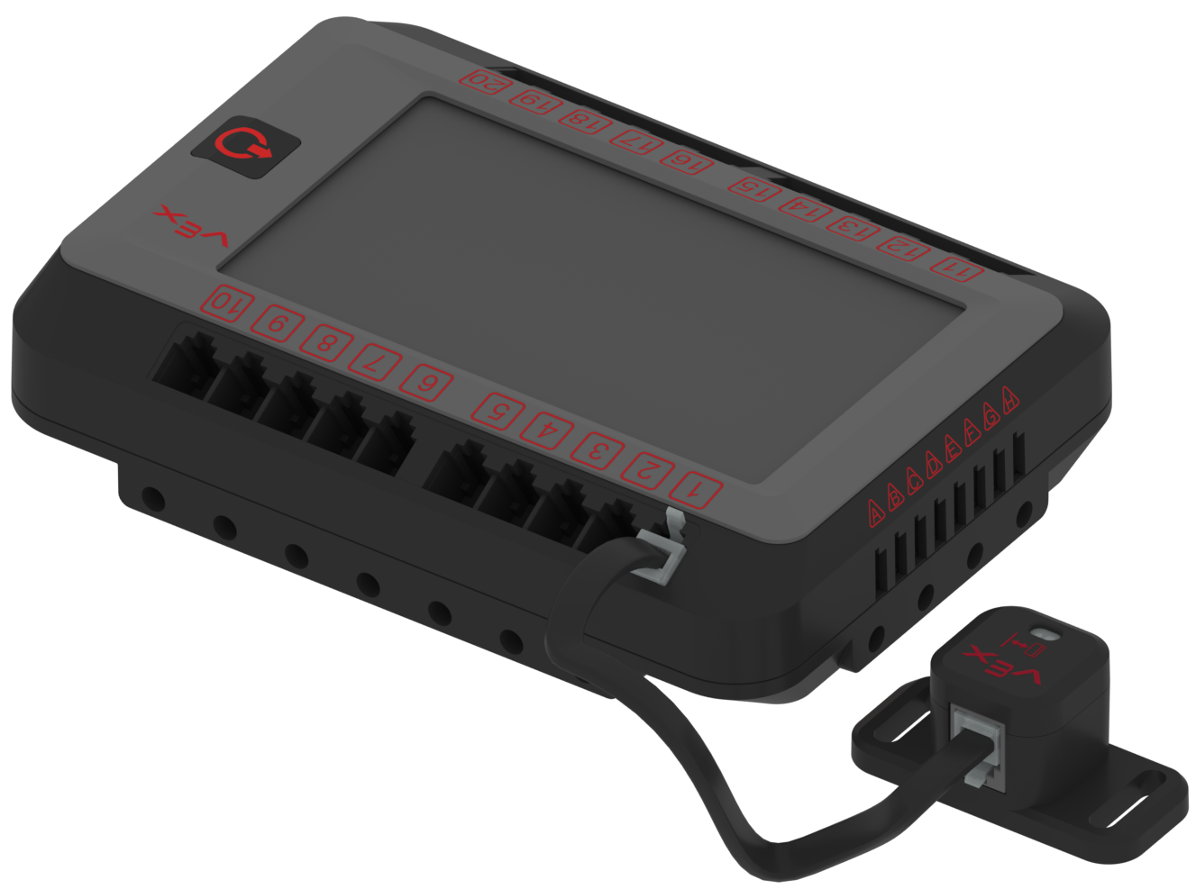

Aby byl senzor vzdálenosti funkční s V5 Robot Brain, musí být V5 Smart Port senzoru a Smart Port V5 Robot Brain propojeny pomocí V5 Smart Cable. Snímač vzdálenosti bude fungovat s kterýmkoli z 21 inteligentních portů na robotickém mozku V5. Při připojování kabelu V5 Smart Cable k portům se ujistěte, že je konektor kabelu zcela zasunut do portu a zajišťovací jazýček konektoru je zcela zajištěn.

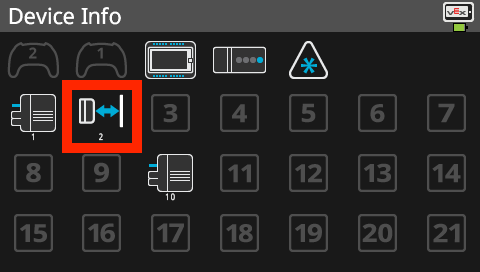

  • Čtení hodnot senzoru vzdálenosti: Je užitečné použít obrazovku Informace o zařízení na V5 Robot Brain, abyste viděli hodnoty, které vrací senzor vzdálenosti. To lze provést pomocí senzoru připojeného k mozku:
    Odstraňte V5 Brain Magnetic Screen Protector, zapněte Brain a klepněte na ikonu Zařízení.
    Dotkněte se ikony Snímač vzdálenosti na obrazovce Informace o zařízení.
    Umístěte předmět před snímač vzdálenosti nebo otočte snímač ke stěně a sledujte jeho měření. Zobrazený rozsah a jednotky, mm nebo palce, lze změnit dotykem obrazovky.

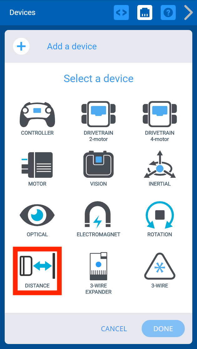

Kdykoli je senzor používán s programovacím jazykem, musí být v tomto jazyce nakonfigurován. S VEXcode V5 a VEXcode Pro V5je toho dosaženo pomocí funkce 'Přidat zařízení'. Abychom to uvedli jako příklad, následující kroky přidají senzor vzdálenosti jako zařízení v rámci VEXcode V5.
Vyberte ikonu Zařízení.
Vyberte možnost Přidat zařízení.
Vyberte 'DISTANCE'.
Vyberte Smart Port, do kterého je zapojen snímač vzdálenosti na robotickém mozku V5.
Jakmile je port vybrán, vyberte 'HOTOVO'.
Poznámka: Existuje možnost změnit název senzoru vzdálenosti v textovém okně z Distance1 na jiný název.

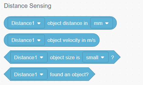

Jakmile bude senzor vzdálenosti přidán do vašeho uživatelského programu, bude k dispozici nová sada příkazů senzoru.

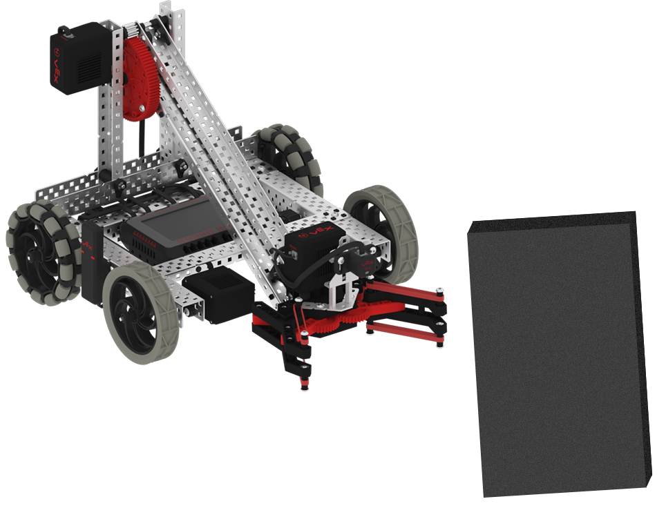

Nalezen předmět. Tato funkce umožňuje vašemu robotu detekovat objekt, když se dostane do dosahu senzoru vzdálenosti. Zábavnou výzvou ve třídě by bylo umístit před senzor předměty s různou odrazivostí, jako je blok černé pěnové pryže nebo lesklá kulička z hliníkové fólie, abyste zjistili, zda má povrch předmětu nějaký vliv na jeho detekci.
