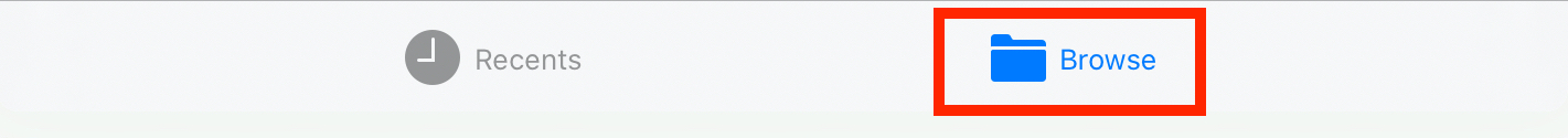

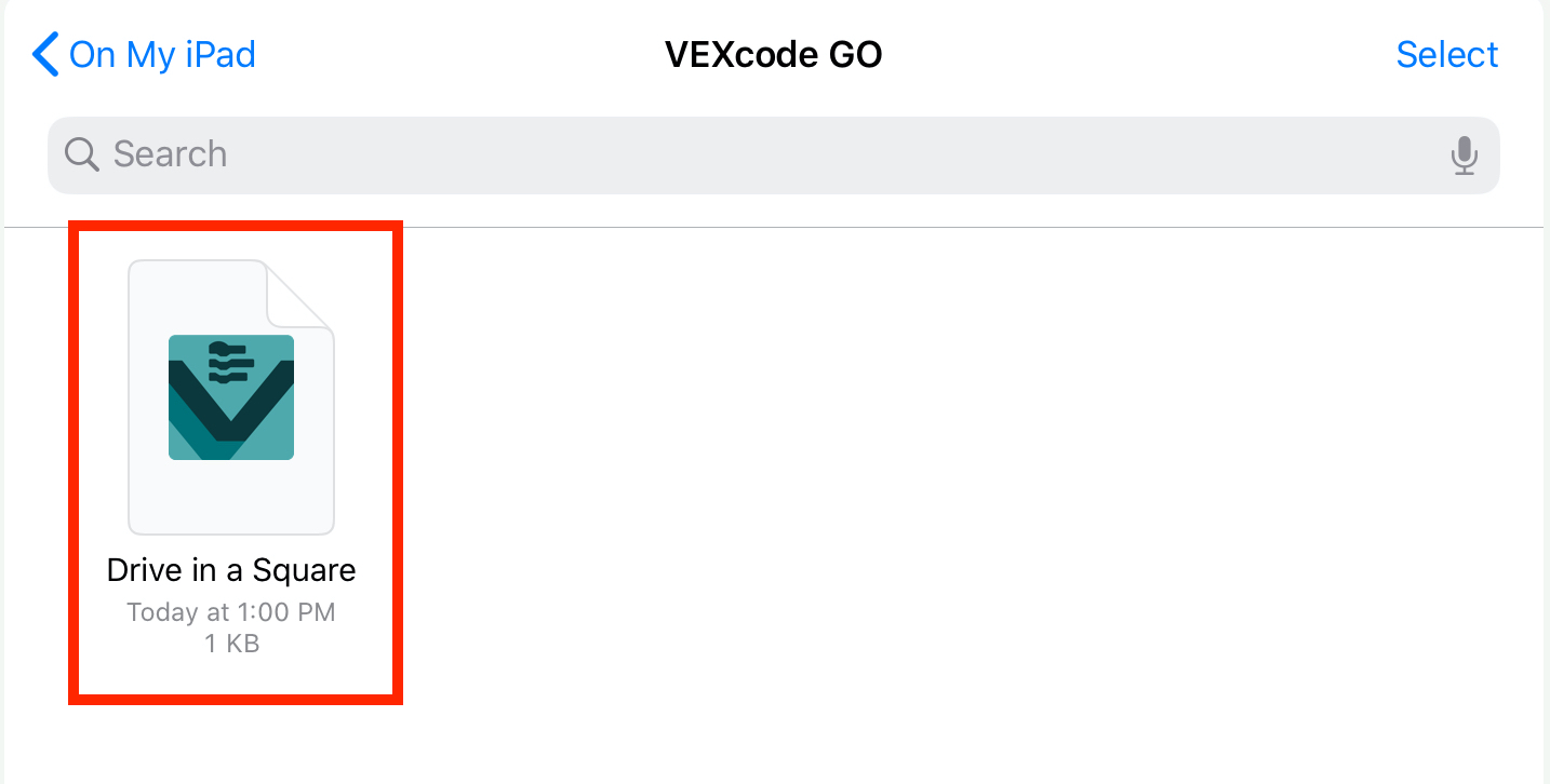

Dříve uložený projekt VEXcode GO je viditelný ze souborů zařízení a je zvýrazněn.
Použijte rozhraní zařízení k navigaci a otevření vašeho stávajícího projektu.

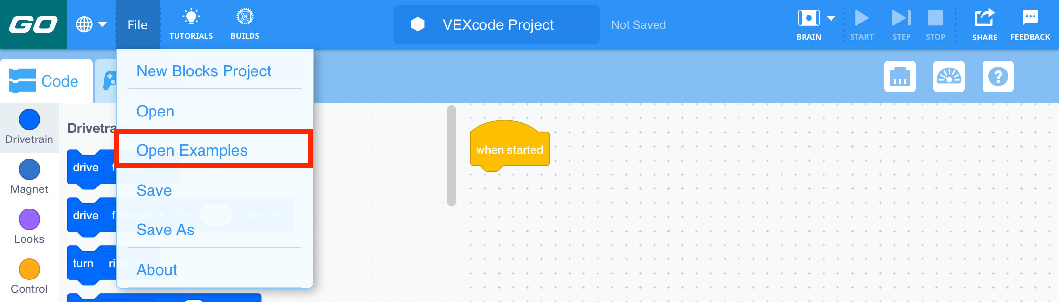

Panel nástrojů VEXcode GO s otevřenou nabídkou Soubor a zvýrazněnou možností Otevřít příklady. Otevřít příklady je třetí možnost v nabídce pod položkou Projekt nových bloků a Otevřít.
VyberteOtevřít příklady z nabídky Soubor.

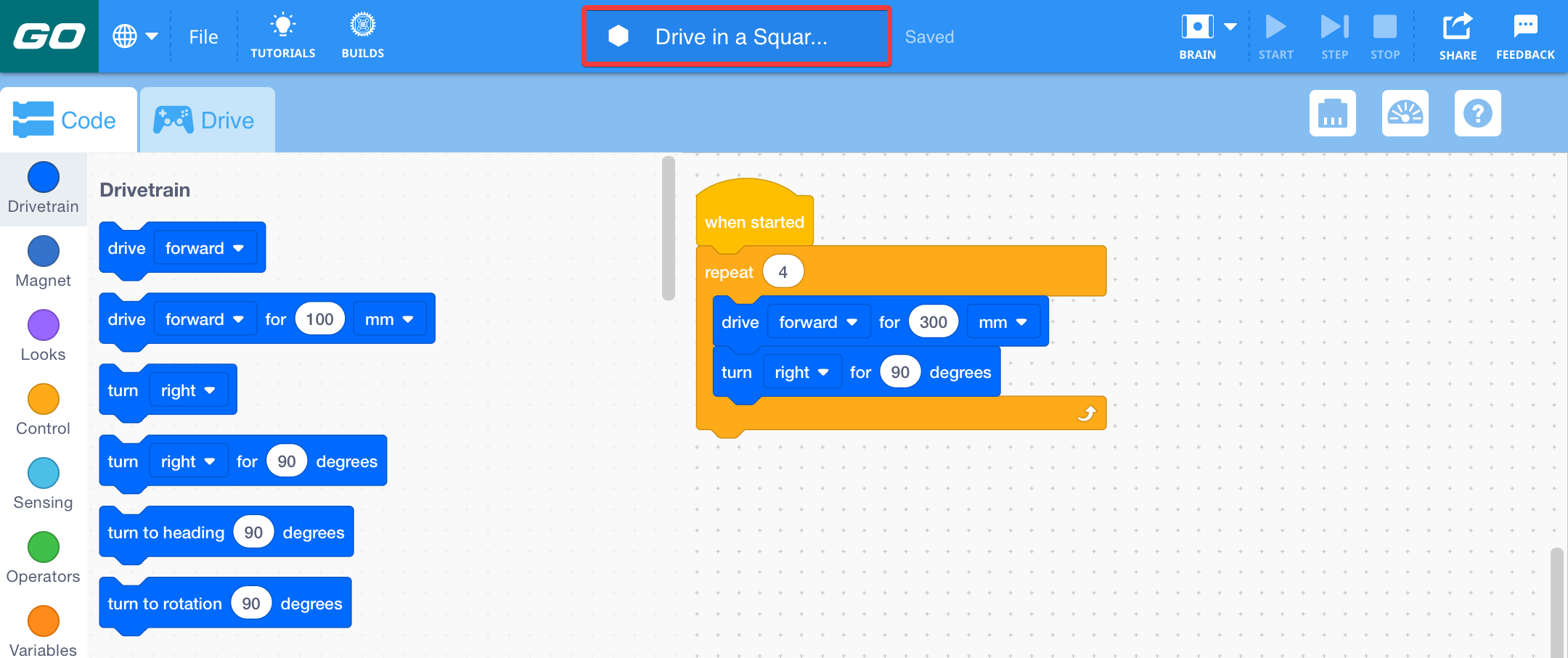

Panel nástrojů VEXcode GO se zvýrazněným polem názvu projektu. Napravo od názvu projektu je na štítku nápis Neuloženo.
Možnost 2: Pojmenování nového projektu výběrem okna s názvem projektu.
Otevře se nabídka Název projektu VEXcode GO, kde lze název změnit. Níže je zvýrazněno tlačítko Uložit.
Do textového pole zadejte nový název a vyberteUložit.

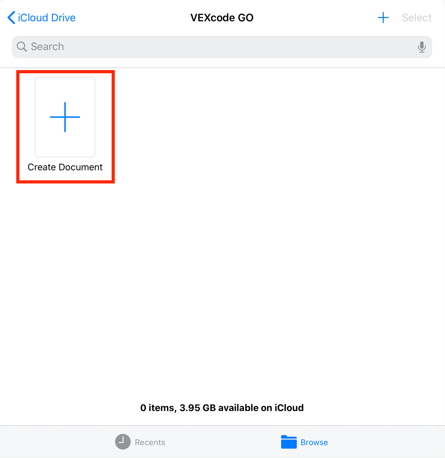

Nabídka Uložit jako na iPadu s umístěním nastaveným na složku Stažené soubory a zvýrazněným tlačítkem Vytvořit dokument.
Vyberte jeden z výše uvedených způsobů uložení nového projektu, poté se otevře dialogové okno Uložit jako. Přejděte na místo, kam chcete projekt uložit, a vyberte tlačítko+ Vytvořit dokument .

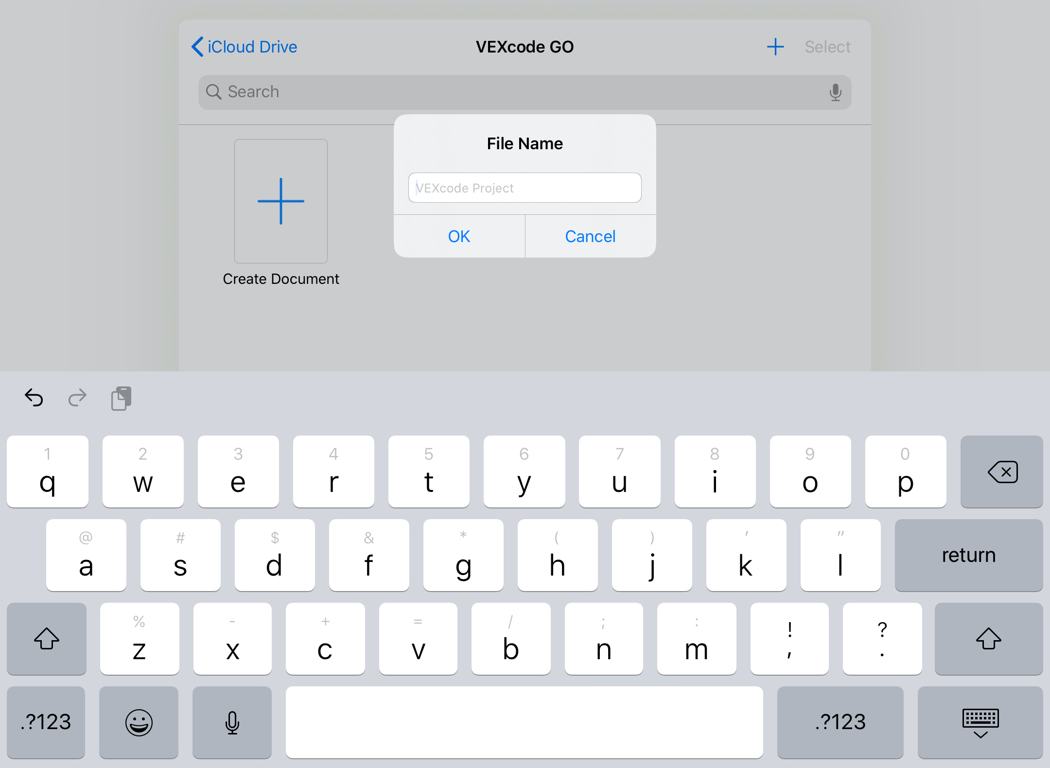

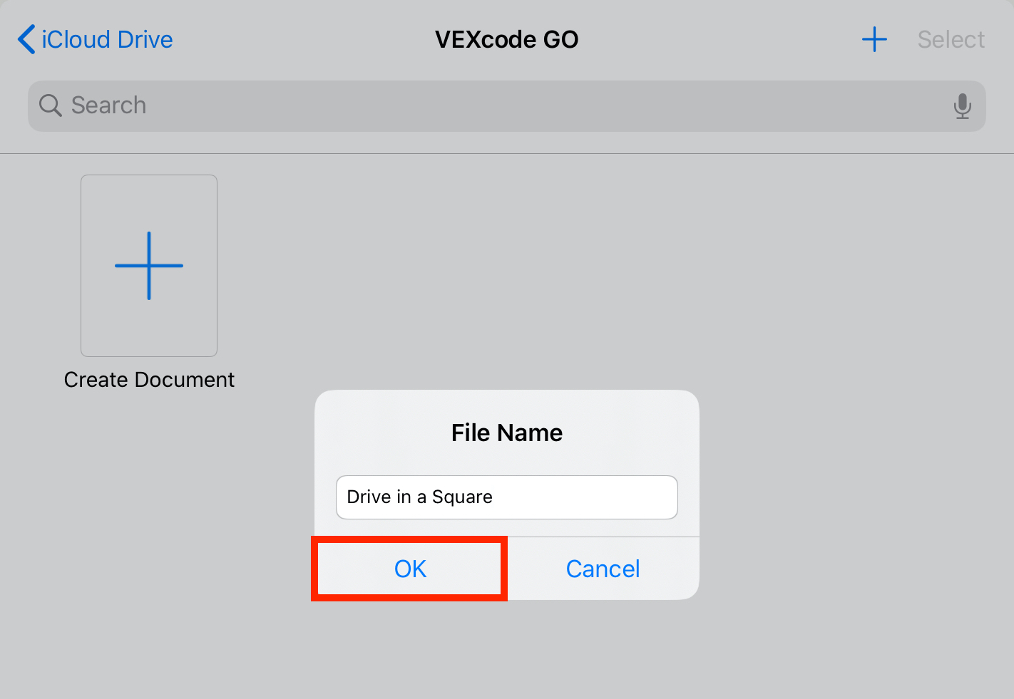

Nabídka Uložit jako iPadu s výzvou Název souboru. Do výzvy byl zadán název Forest Quest a níže je zvýrazněno tlačítko OK.
Do textového pole zadejte název projektu a vyberteOK.

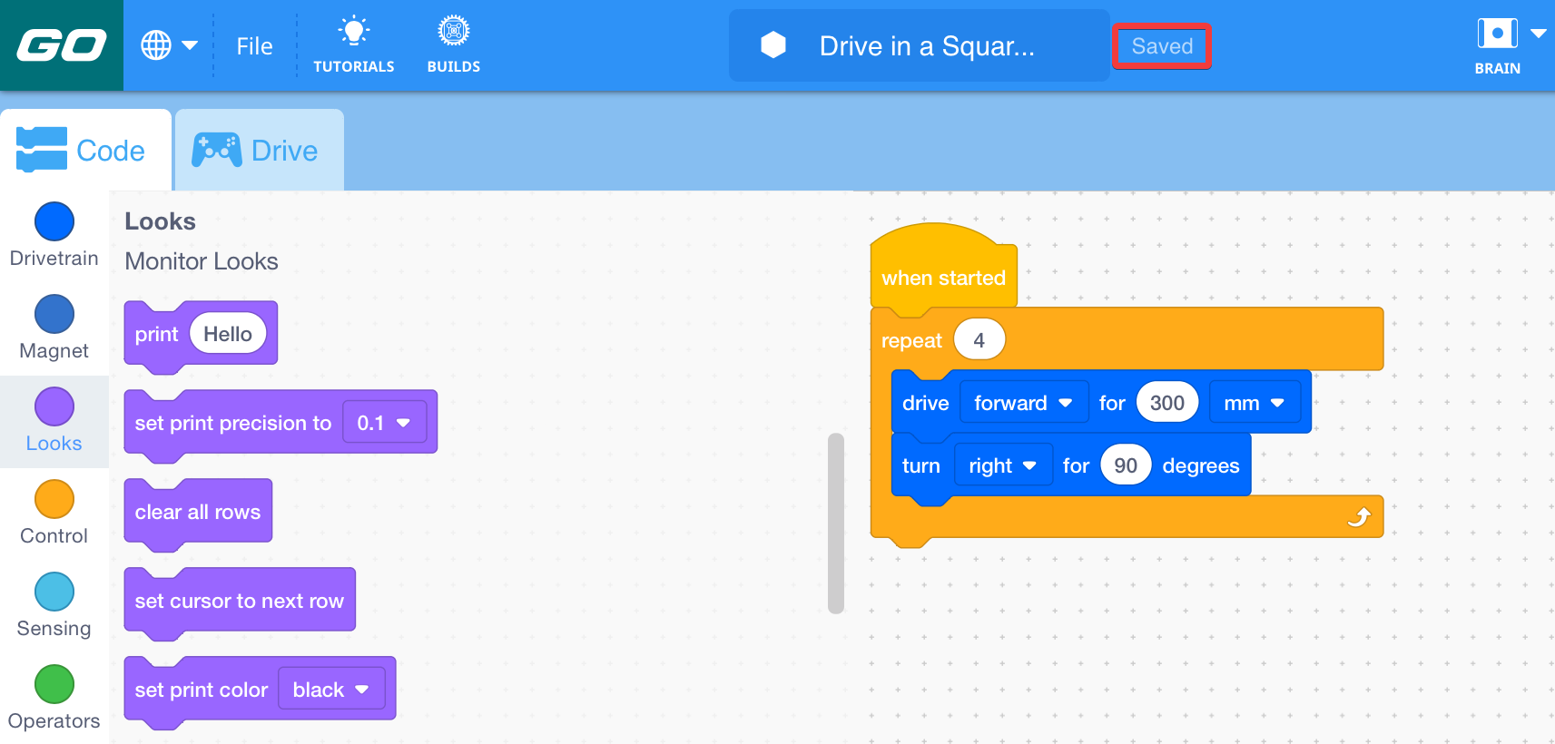

Panel nástrojů VEXcode GO s polem názvu projektu změněným na Forest Quest. Štítek napravo je zvýrazněn a zní Uloženo.
Jakmile je projekt uložen, VEXcode GO automaticky uloží všechny změny v projektu.

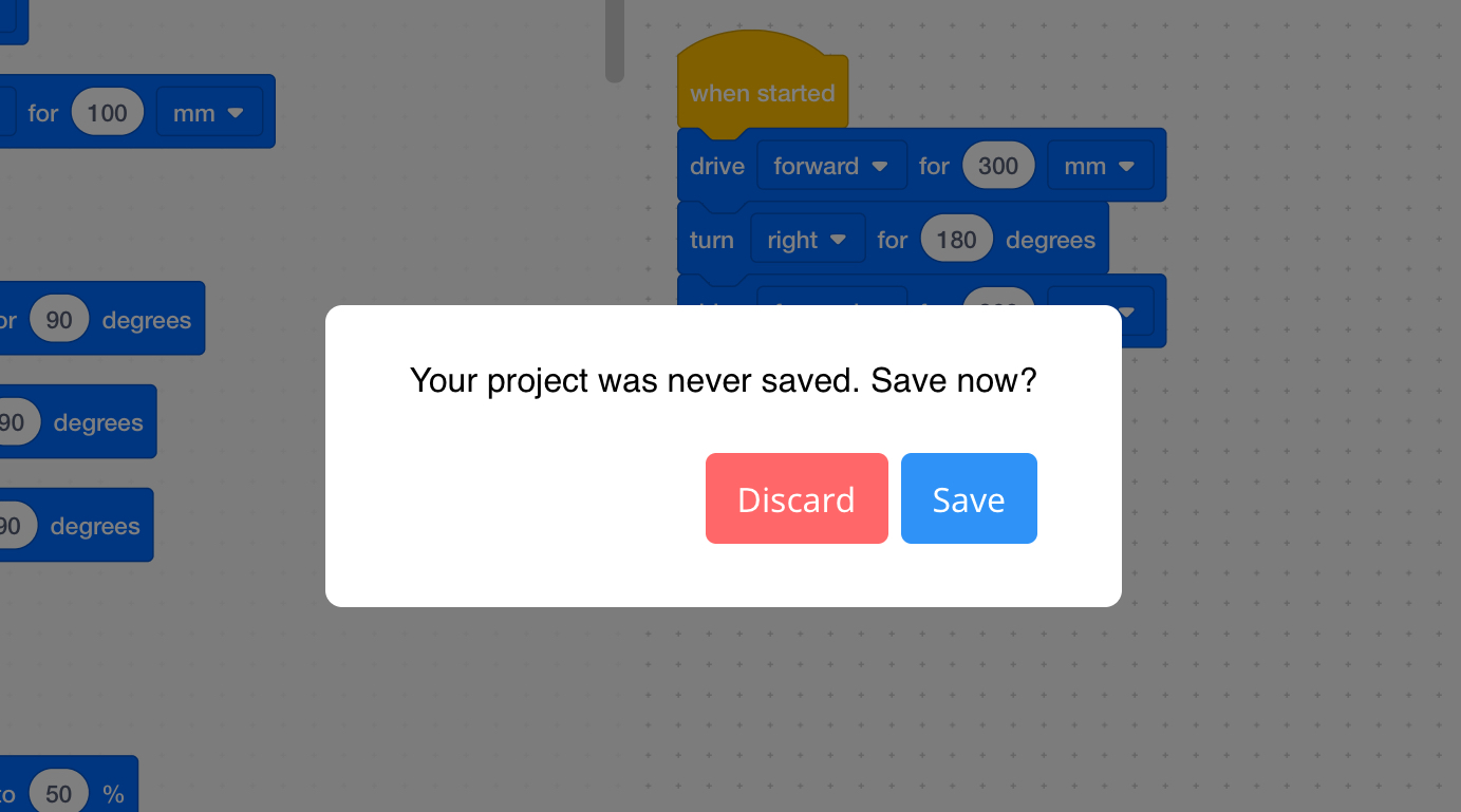

Výzva k neuloženému projektu VEXcode GO, která zní Váš projekt nebyl nikdy uložen. Uložit nyní?
Poznámka: Kdykoli existuje neuložený projekt, VEXcode GO vyzve uživatele k uložení své práce, pokud se uživatel pokusí:
  • Zavřete VEXcode GO
  • Vytvořte nový projekt
  • Otevřete jiný projekt

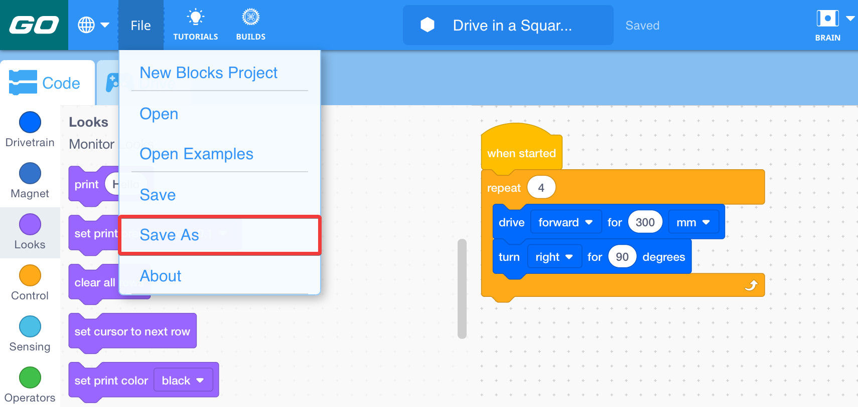

Panel nástrojů VEXcode GO s otevřenou nabídkou Soubor a zvýrazněnou možností Uložit jako. Uložit jako je pátá možnost v nabídce pod položkou Projekt nových bloků, Otevřít, Otevřít příklady a Uložit.
Můžete také použít možnost Uložit jako z nabídky Soubor a vytvořit kopii projektu pod jiným názvem nebo v jiném umístění.
