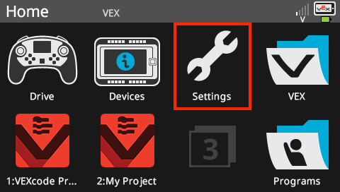

Obrazovka Brain se zobrazí v nabídce Domů se zvýrazněnou možností Nastavení.
Vyberte „Nastavení“ na obrazovce robotického mozku V5 a zkontrolujte typ rádia. Aby bylo připojení úspěšné, musí být typ rádia nastaven na Bluetooth.

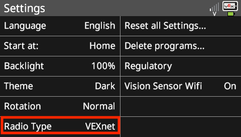

Obrazovka Brain se zobrazí v nabídce Nastavení se zvýrazněnou možností Typ rádia.
Otevře se dialogové okno Nastavení. Hledejte typ rádia v levém dolním rohu. Pokud je typ rádia nastaven na VEXnet, přepněte jej na Bluetooth stisknutím oblasti Typ rádia.

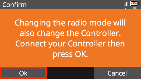

Zobrazí se obrazovka Brain s výzvou, která zní: Změna režimu rádia změní také ovladač. Připojte ovladač a stiskněte OK. Dole jsou dvě tlačítka s nápisy OK a Storno.
Zobrazí se výzva k potvrzení změny typu rádia. Zvolte 'OK' pro potvrzení změny.

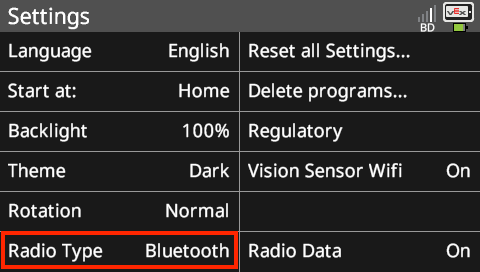

Ujistěte se, že typ rádia zobrazuje, že je nyní připojeno přes Bluetooth.

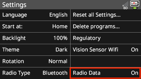

Obrazovka Brain se zobrazí v nabídce Nastavení se zvýrazněnou možností Rádiová data.
Ujistěte se, že jsou rádiová data nastavena na „Zapnuto“.

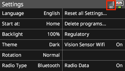

Ikona připojení na obrazovce Brain je zvýrazněna a v tomto příkladu má popisek s nápisem BD.
Zkontrolujte ikonu připojení. Jakmile je typ rádia nastaven na Bluetooth a rádiová data jsou zapnuta, na ikoně připojení se zobrazí „BD“.

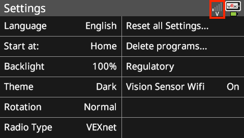

Ikona připojení na obrazovce Brain je zvýrazněna a v tomto příkladu má popisek s nápisem V.
Poznámka: Pokud je typ rádia nastaven na VEXnet, ikona připojení zobrazí „V“.

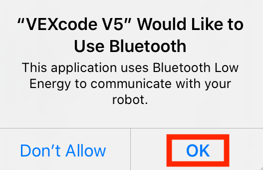

Výzva zařízení s nápisem VEXcode V5 Chtěl bych používat Bluetooth. Tato aplikace používá ke komunikaci s robotem Bluetooth Low Energy. Dole jsou dvě tlačítka, jedno s nápisem Nepovolit a druhé s nápisem OK, tlačítko OK je zvýrazněné.
Při spouštění VEXcode V5 se může zobrazit výzva k ověření použití Bluetooth. Vyberte možnost OK.
Poznámka: Pokud se vám nezobrazí výzva k povolení Bluetooth, zkontrolujte nastavení Bluetooth na vašem zařízení a ujistěte se, že je zapnuto.

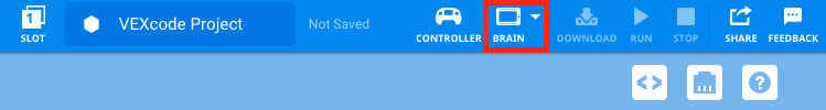

Panel nástrojů VEXcode V5 se zvýrazněnou ikonou mozku mezi ikonami ovladače a stahování.

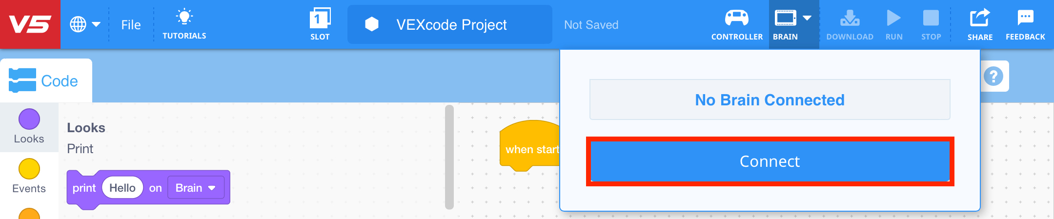

Vyberte ikonu 'Mozek' na liště Toolbar.
VEXcode V5 s otevřenou rozbalovací nabídkou Brain a zvýrazněným tlačítkem Connect.

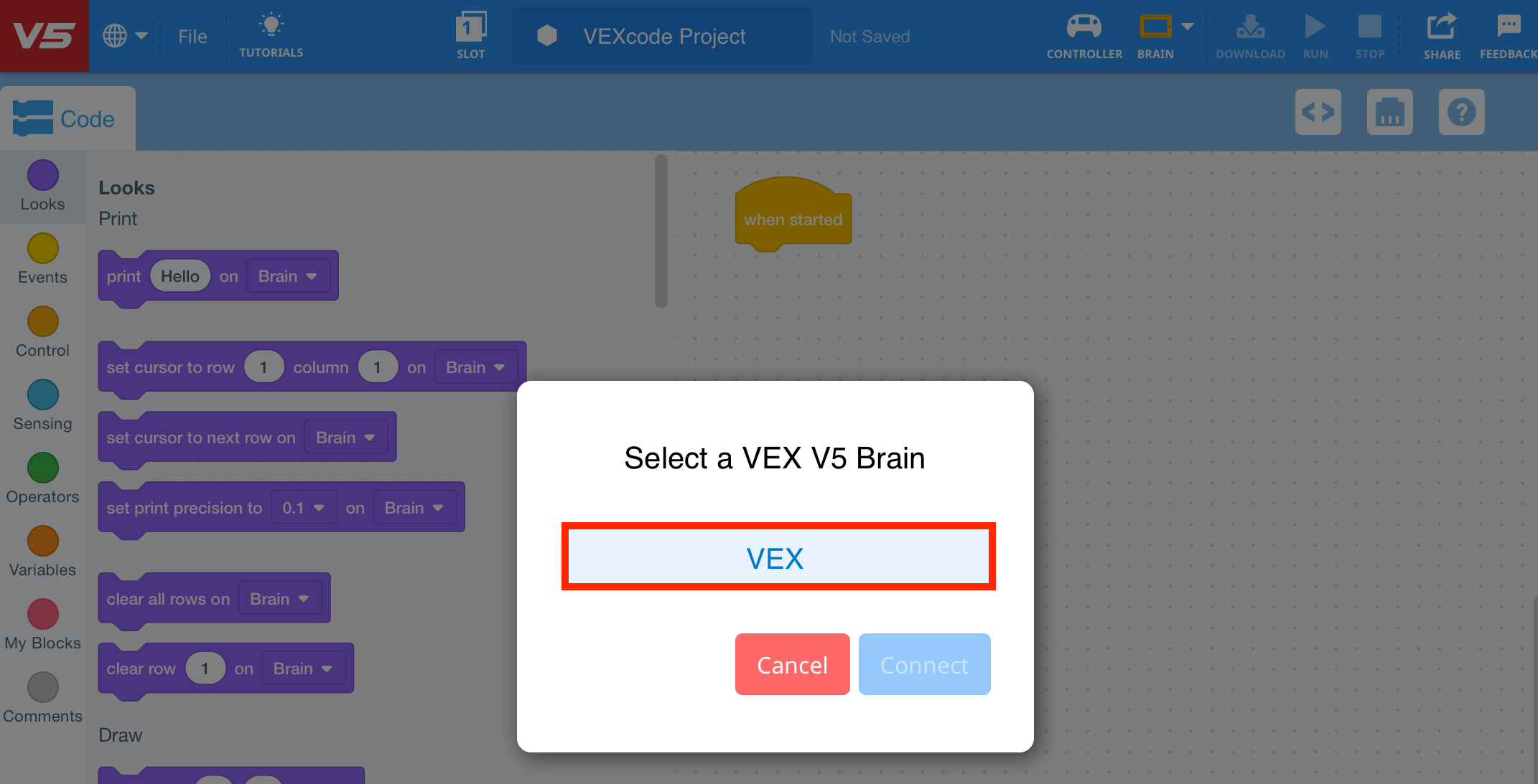

Zobrazí se seznam dostupných robotických mozků V5. Vyberte název mozku, ke kterému se chcete připojit.

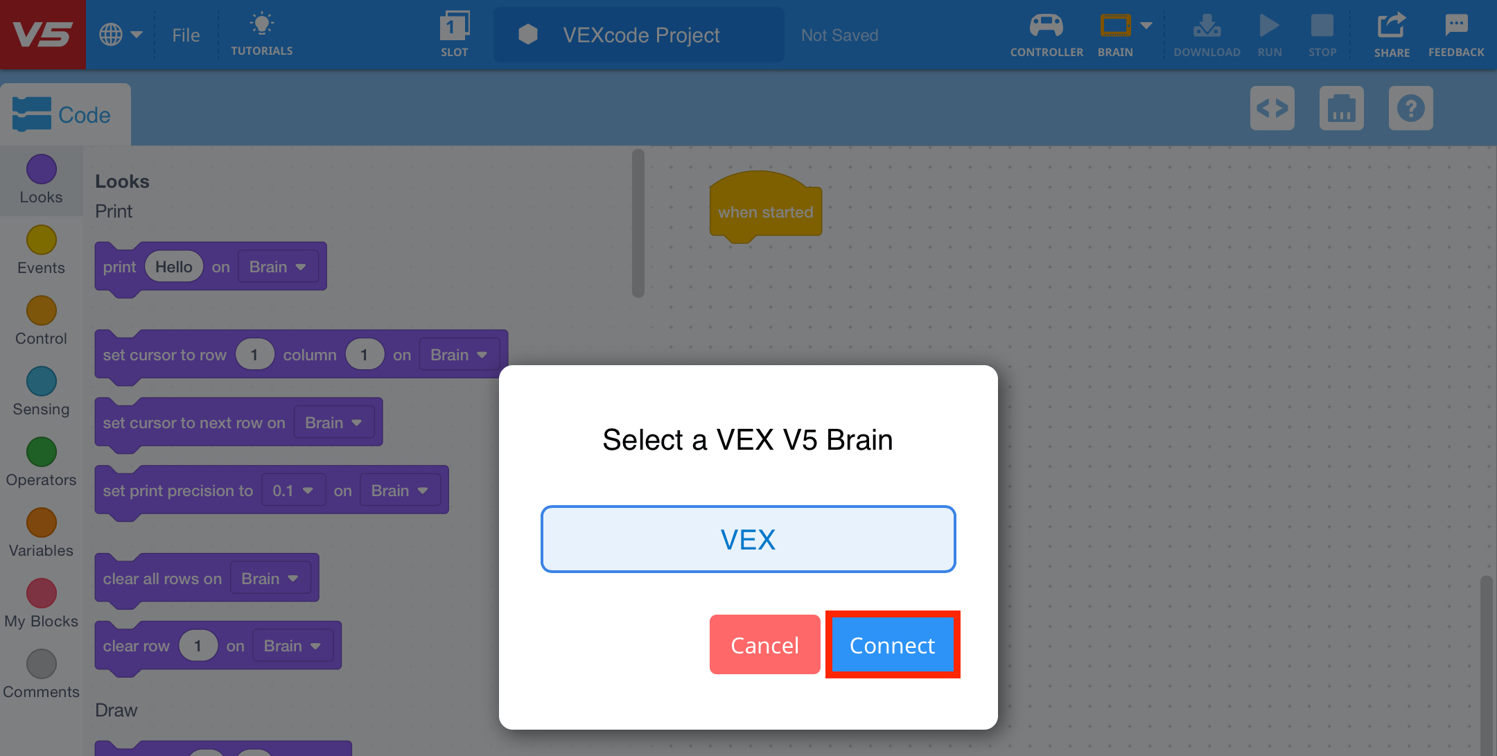

VEXcode V5 Vyberte výzvu VEX V5 Brain, která obsahuje seznam V5 Brains, ke kterým se chcete připojit. V tomto příkladu je uveden pouze jeden mozek a ten je zvýrazněn.
Jakmile je vybrán mozek, vyberte možnost Připojit.
VEXcode V5 Vyberte výzvu VEX V5 Brain, která obsahuje seznam V5 Brains, ke kterým se chcete připojit. Mozek byl vybrán a tlačítko Připojit níže je zvýrazněno.

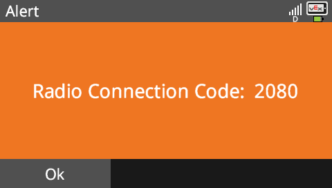

Zobrazte kód rádiového připojení, který se zobrazí na obrazovce Brain.
Obrazovka mozku se zobrazuje s oranžovým pozadím a textem s kódem rádiového spojení 2080. Dole je tlačítko OK.

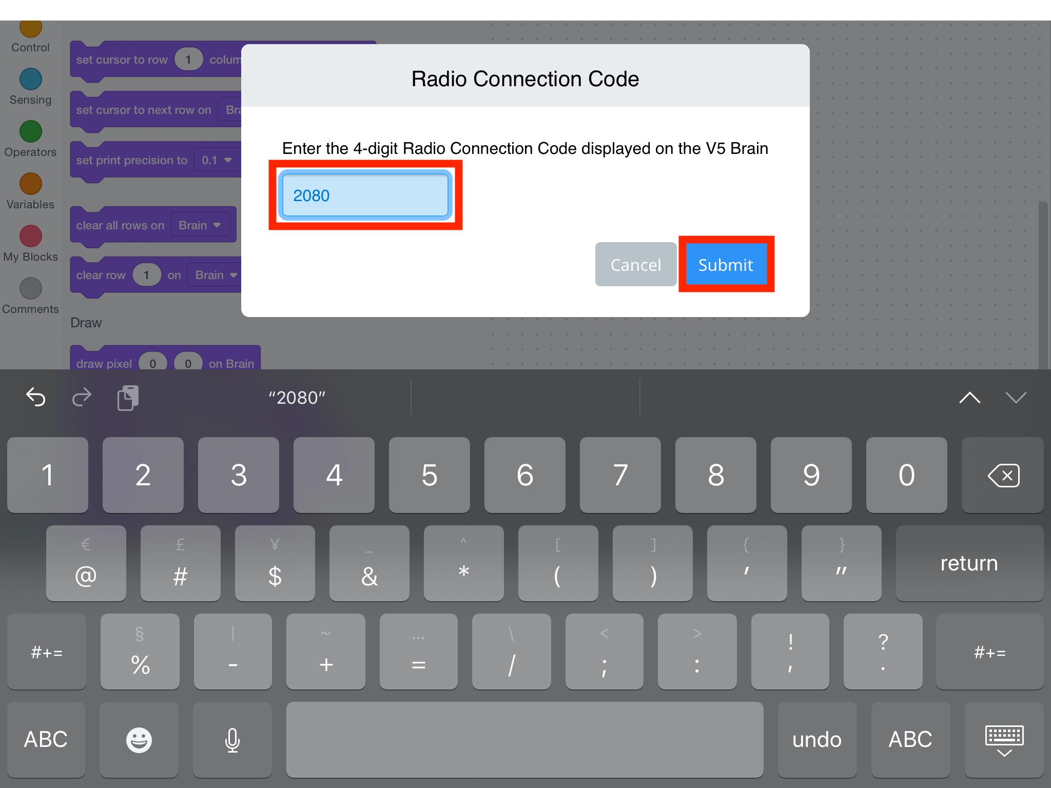

Zadejte kód rádiového připojení z obrazovky mozku V5 a poté vyberte 'Odeslat'.
Výzva VEXcode V5 Radio Connection Code s textem Zadejte 4místný kód rádiového připojení zobrazený na V5 Brain. Níže je pole pro zadání kódu a dvě tlačítka s nápisy Zrušit a Odeslat. Kód 2080 byl zadán do pole a tlačítko Odeslat je zvýrazněno.

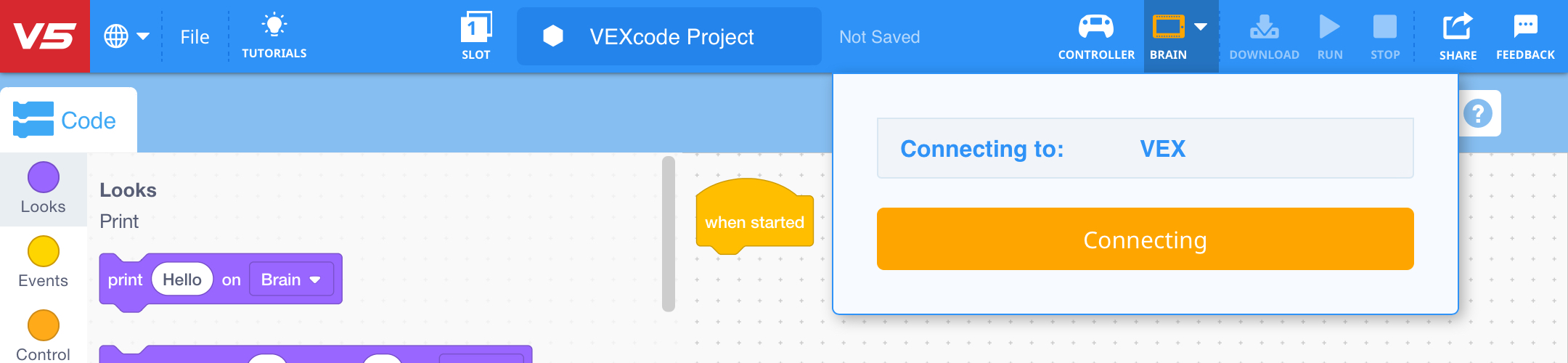

Ikona Brain se změní na oranžovou a během připojování Brain se objeví zpráva 'Connecting to:'.
VEXcode V5 s otevřenou rozbalovací nabídkou Brain během připojování Brainu. Název mozku se zobrazí v nabídce a ikona mozku na panelu nástrojů je oranžově zbarvená.

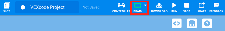

Jakmile je Brain připojen, ikona zezelená.
Panel nástrojů VEXcode V5 se zvýrazněnou zelenou ikonou mozku, která indikuje, že je mozek připojen.

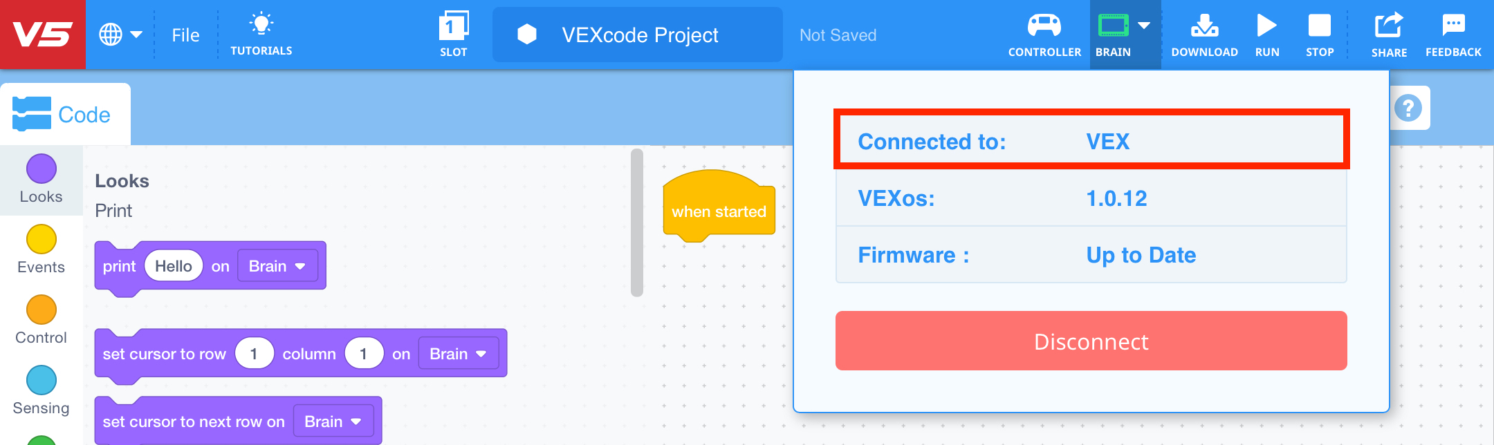

Zpráva v okně bude říkat „Připojeno k:“ a bude uveden název V5 Brain, který je připojen k zařízení.
VEXcode V5 s rozbalovací nabídkou Brain otevřenou po připojení Brainu. Název mozku v nabídce je zvýrazněn a ikona mozku na panelu nástrojů je zbarvena zeleně.
