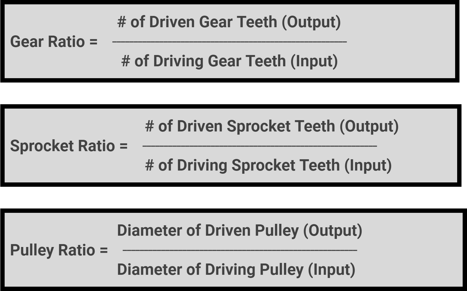

Tři rovnice pro nalezení převodových poměrů pro ozubená kola, řetězová kola a řemenice definované na vstupech a výstupech. Vstup se nazývá řídicí strana a výstup se nazývá řízená strana. První rovnice zní: Převodový poměr se rovná počtu zubů hnaného kola dělenému počtem zubů hnacího kola. Druhá rovnice zní: Poměr ozubeného kola se rovná počtu hnaných zubů ozubeného kola dělenému počtem hnacích zubů ozubeného kola. Třetí rovnice zní: Převodový poměr kladky se rovná průměru hnané kladky dělenému průměrem hnací kladky.
Množství těchto vztahů lze vypočítat poměrem výstup/vstup. Tohle je:
  • Počet zubů výstupního kola / počet zubů vstupního kola udává momentový převodový poměr.
  • Počet zubů výstupního řetězového kolečka / počet zubů vstupního řetězového kolečka udává poměr momentového řetězového kolečka.
  • Průměr výstupní řemenice / průměr vstupní řemenice udává poměr točivých řemenic.

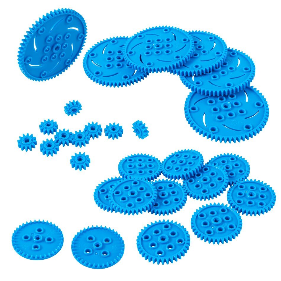

Plastová ozubená kolečka VEX mají pět různých velikostí ozubených koleček (8 zubů, 16 zubů, 24 zubů, 32 zubů, 40 zubů), které lze kombinovat. Plastové kladky VEX mají čtyři dostupné velikosti (10 mm, 20 mm, 30 mm, 40 mm).

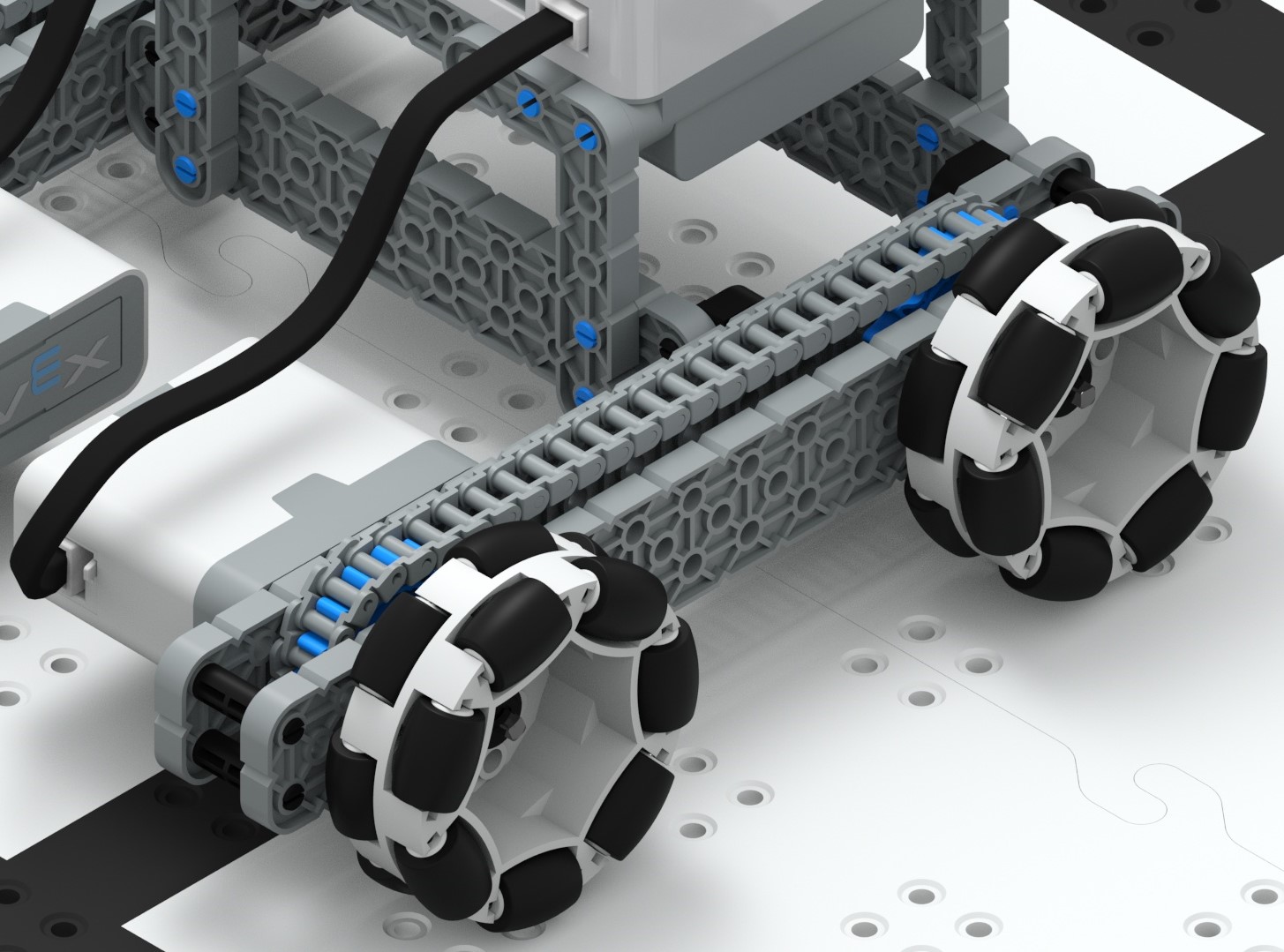

  • Hnací ústrojí může pohánět obě kola na jedné straně přímým pohonem jednoho kola pomocí inteligentního motoru a pohánět druhé kolo jejich spojením pomocí řetězových kol a řetězu 1:1.

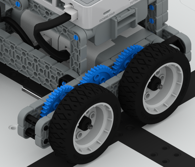

  • Hnací ústrojí může mít 3 rychlostní stupně (nebo jakékoli jiné liché číslo) v sérii a mít kolo připojené k prvnímu převodovému stupni a kolo připojené k poslednímu převodovému stupni. Pokud jsou všechna ozubená kola stejně velká, může motor pohánět kterékoli z ozubených kol.
Při používání převodů v hnacím ústrojí je důležité mít mezi koly lichý počet převodových stupňů. Je to proto, že když jedno ozubené kolo pohání druhé, otáčejí se v opačných směrech. Sudý počet ozubených kol mezi koly způsobí, že se obě kola budou otáčet proti sobě, jak je znázorněno v této animaci.

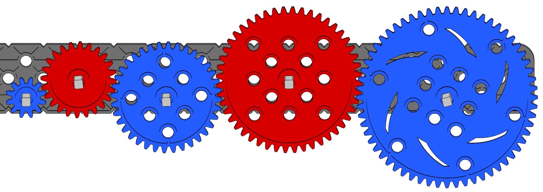

Schéma série propojených ozubených kol, přičemž každé ozubené kolo je použito v postupném pořadí. Počet zubů ozubeného kola je 12, 24, 36, 48 a poté 60.
Míchání "primárních" ozubených kol 12/36/60 zubů s "sekundárními" ozubenými koly 24/48

  • Ozubená kola musí být vzájemně vyrovnána v přímce. (Vyznačená výjimka: smíchat „primární“ ozubená kola 12/36/50 zubů se „sekundárními“ ozubenými koly 24/48. Sekundární ozubená kola musí být buď posunuta o polovinu stoupání, nebo je třeba použít další střední otvor v 1x nosníku sudé délky).

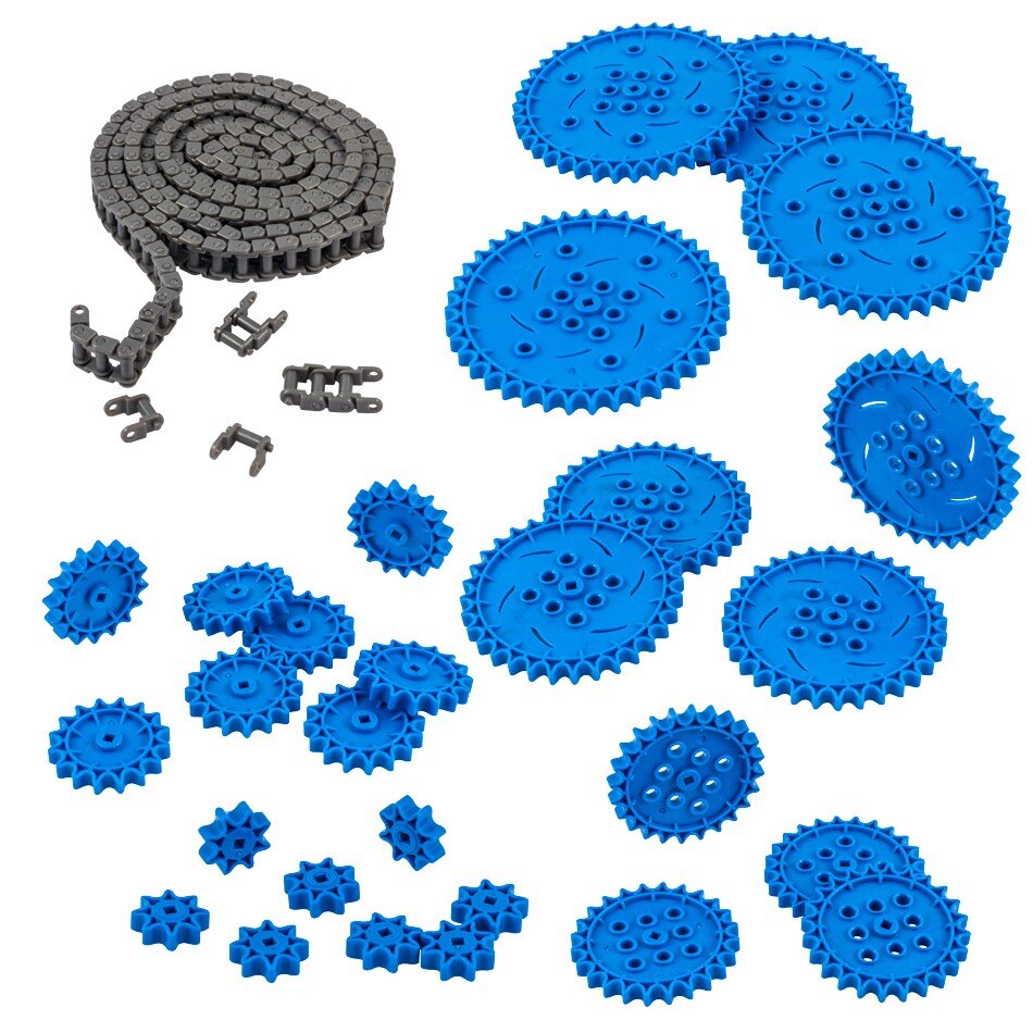

ozubených kol: Dobrou volbou jsou také ozubená kola. Jejich hřídele lze oddělit v libovolném počtu různých vzdáleností rozteče, protože řetěz je složen z jednotlivých zaklapávacích článků, které lze sestavit do vlastních délek. Hnací řetězové kolo by mělo mít kolem sebe omotané nejméně 120o řetězu, jinak může řetěz přeskakovat zuby na řetězovém kole. Řetězová kola lze také spojit dohromady s Tank Tread. Vstupní a výstupní ozubené kolo se budou vždy otáčet stejným směrem, jak je znázorněno v této animaci.
