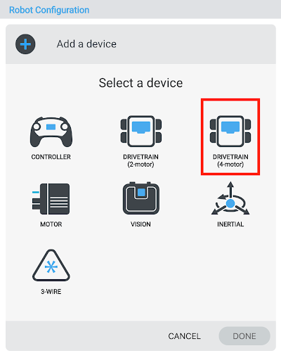

Vyberte „Přidat zařízení“.
Schéma konfigurace hnacího ústrojí robota VEX V5 s nastavením 4 motorů, ilustrující uspořádání a připojení motorů pro optimální výkon v robotických aplikacích.
Vyberte „Drivetrain 4-Motor“.

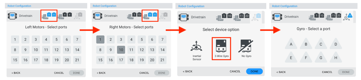

Schéma znázorňující konfiguraci robota V5, obsahující označené součásti a připojení pro optimální nastavení, použité v kontextu popisu kategorie V5.

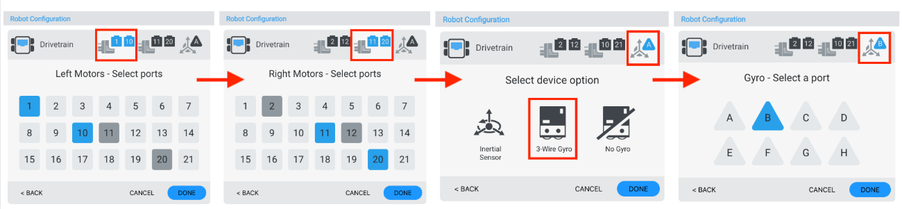

Vyberte, ke kterým portům jsou na VEX V5 Brain připojeny levé motory, pravé motory a gyroskopický senzor. Porty, které jsou již nakonfigurovány pro jiná zařízení, nebudou dostupné.
Poznámka: Gyro senzor je připojen k 3-Wire portu, nikoli Smart Port.

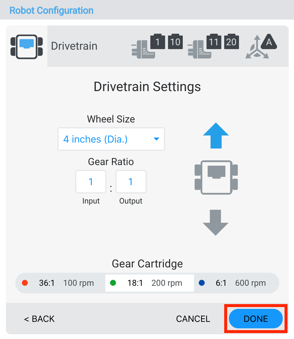

Tlačítko označené 'Hotovo' v rozhraní konfigurace robota V5 označující dokončení procesu výběru.
Jakmile je hnací ústrojí nakonfigurováno, vyberte „Hotovo“ pro odeslání zařízení do konfigurace nebo „Zrušit“ pro návrat zpět do okna Konfigurace robota.
Poznámka: Výběrem možnosti „Zrušit“ vrátíte zpět všechny změny, které jste na zařízení provedli, a nebude součástí konfigurace.

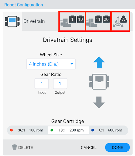

Změna čísel portů hnacího ústrojí
Snímek obrazovky nastavení konfigurace robota ve verzi V5, zobrazující různé nastavitelné parametry a možnosti pro optimalizaci výkonu robota.
Číslo portu pro levé motory nebo pravé motory v hnacím ústrojí můžete změnit výběrem ikony zástrčky zařízení v pravém horním rohu okna Nastavení hnacího ústrojí.
Diagram znázorňující možnosti konfigurace pro robota V5, zvýrazňující klíčové komponenty a jejich uspořádání v systému, relevantní pro sekci Popis kategorie V5 na Robot Config.
Vyberte jiný port v okně Výběr portu a číslo portu se změní na modrou. Poté vyberte „Hotovo“ pro odeslání změny.

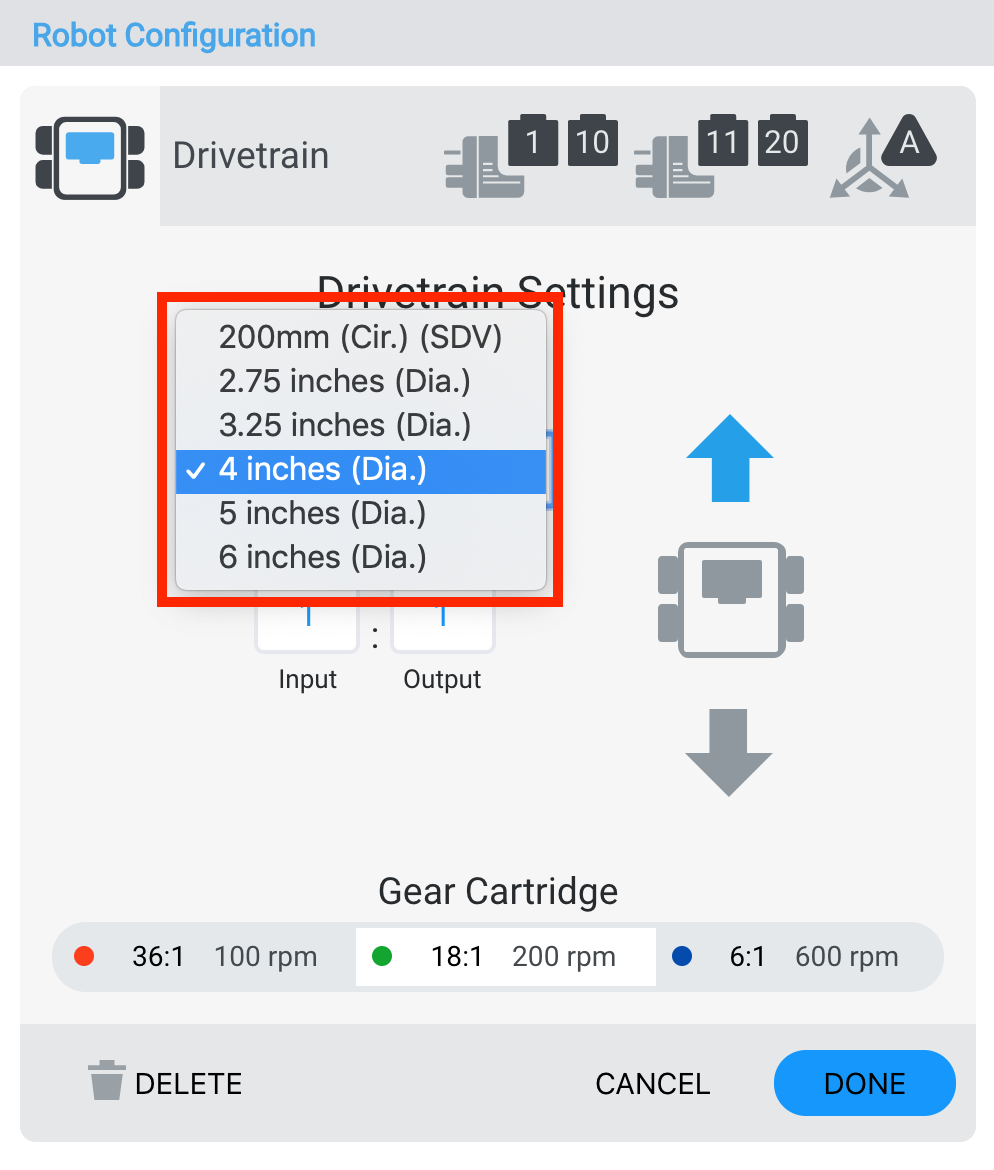

Změna velikosti kol hnacího ústrojí
Diagram znázorňující proces ukládání a změny konfigurace kola pro roboty V5, zdůrazňující kroky potřebné k úpravě nastavení robota pro optimální výkon.
Velikost kol pro hnací ústrojí můžete změnit výběrem rozbalovací nabídky pod „Velikost kol“.

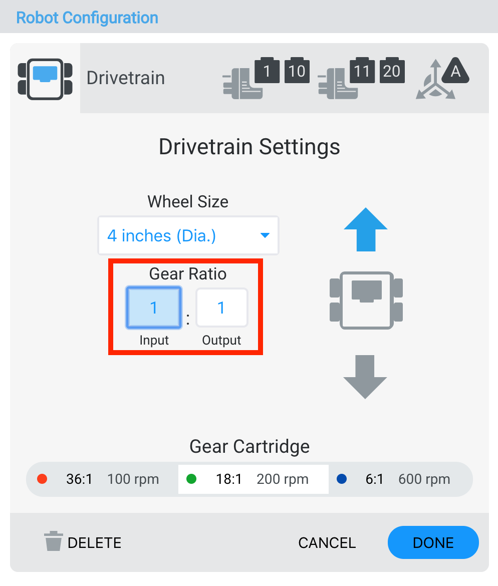

Změna převodového poměru hnacího ústrojí
Diagram znázorňující převodové poměry pro konfigurace robota V5, ukazující různé kombinace převodů a jejich vliv na rychlost a točivý moment robota.
Převodový poměr pro hnací ústrojí můžete změnit zadáním hodnot do polí „Input“ a „Output“.

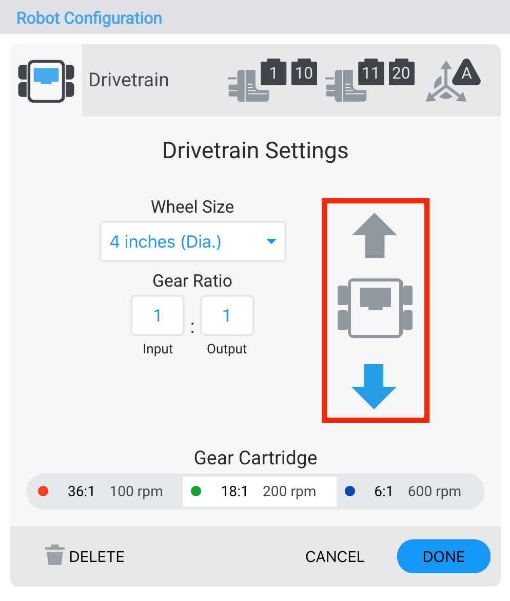

Zpětný chod hnacího ústrojí
Schéma konfigurace robota VEX V5 zobrazující mechanismus zpětného pohonu, ilustrující nastavení a připojení pro optimální výkon v robotických aplikacích.
Okno Nastavení hnacího ústrojí také umožňuje obrácení směru hnacího ústrojí.

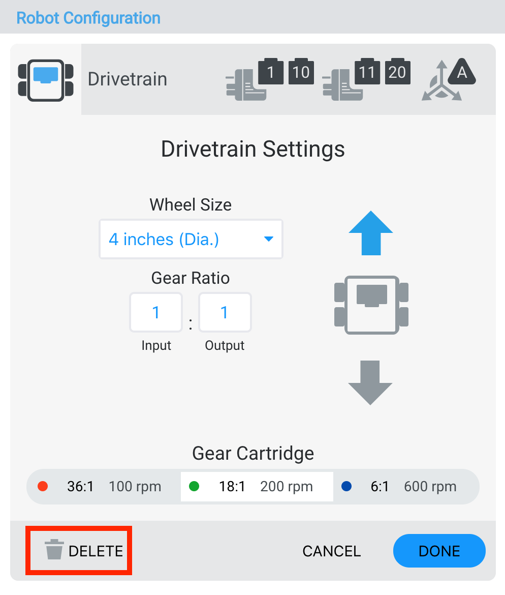

Smazání hnacího ústrojí
Snímek obrazovky konfiguračního rozhraní robota VEX V5, který zobrazuje různá nastavení a možnosti nastavení robota, včetně konfigurací motoru a vstupů senzorů.
Hnací ústrojí lze také odstranit výběrem možnosti „Smazat“ ve spodní části okna.

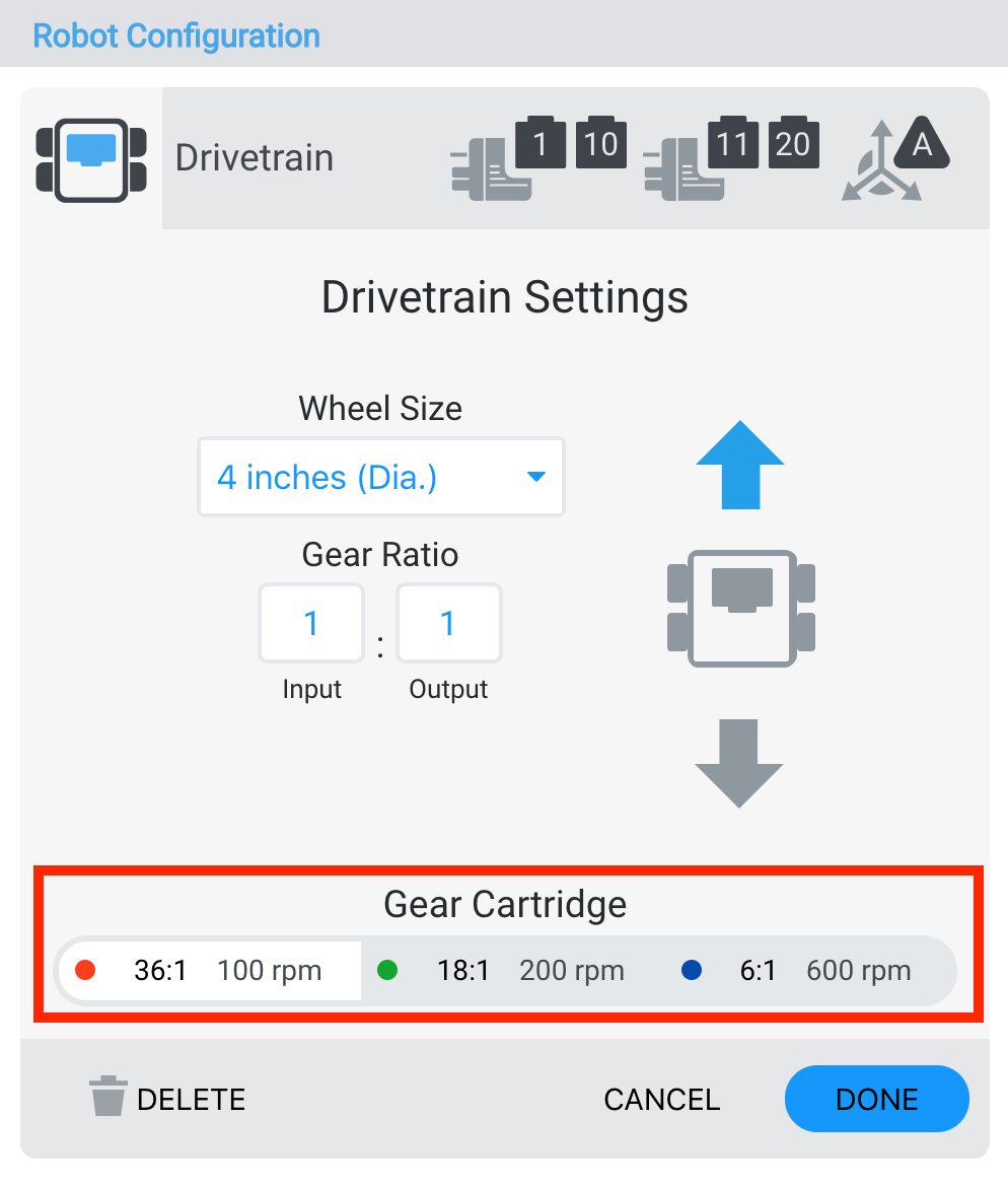

Výměna ozubené kazety
Ilustrace konfigurace kazety robota V5, zobrazující různé součásti a připojení, sloužící k pochopení nastavení v části Popis kategorie V5.
Okno Drivetrain Settings také umožňuje výměnu kazety převodovky.
