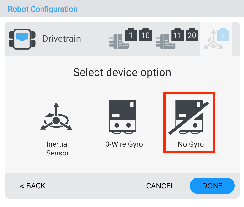

Okno konfigurace robota s vybranou možností „Bez gyroskopu“ pro pohon.
Zvolte "No Gyro" pro vypnutí gyra.

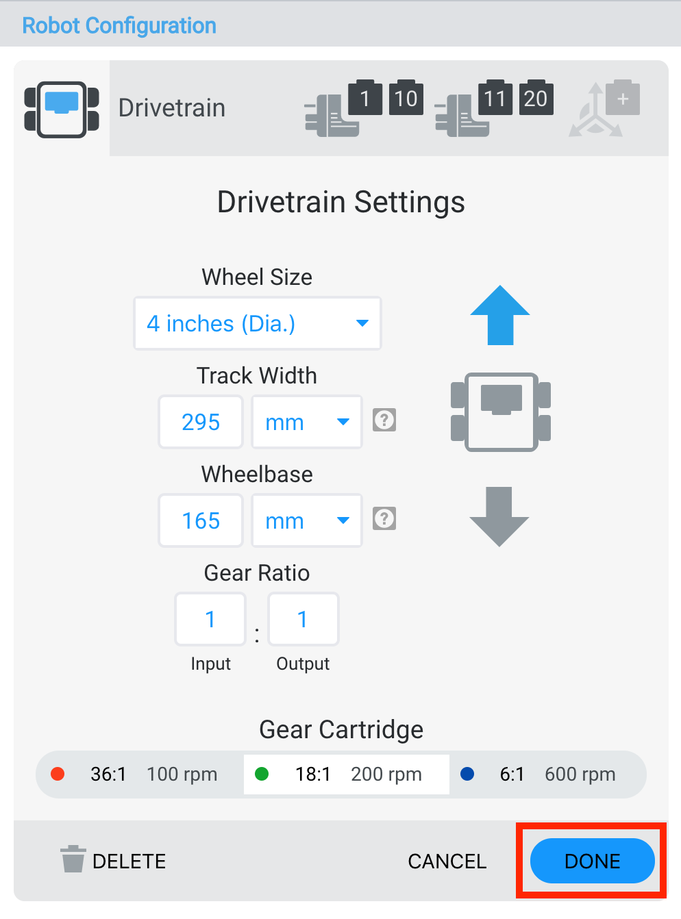

Okno nastavení hnacího ústrojí se zvýrazněným tlačítkem Hotovo pro potvrzení konfigurace.
Jakmile je hnací ústrojí nakonfigurováno, vyberte „Hotovo“ pro odeslání zařízení do konfigurace nebo „Zrušit“ pro návrat zpět do okna Konfigurace robota.

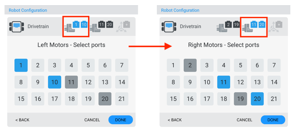

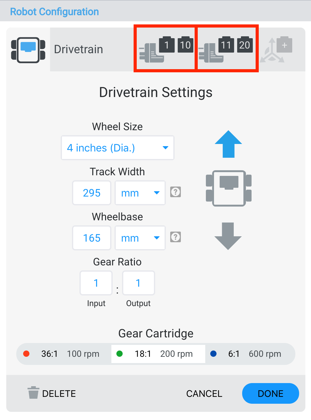

Změna čísel portů hnacího ústrojí
Okno nastavení hnacího ústrojí se zvýrazněnými ikonami výběru portů a nabídkami výběru portů pro levý a pravý motor.
Číslo portu pro levé motory nebo pravé motory v hnacím ústrojí můžete změnit výběrem ikony zástrčky zařízení v pravém horním rohu okna Nastavení hnacího ústrojí.
Snímky obrazovky vedle sebe demonstrují změnu portů pro levý i pravý motor.
Vyberte jiný port v okně Výběr portu a číslo portu se změní na modrou. Poté vyberte „Hotovo“ pro odeslání změny.

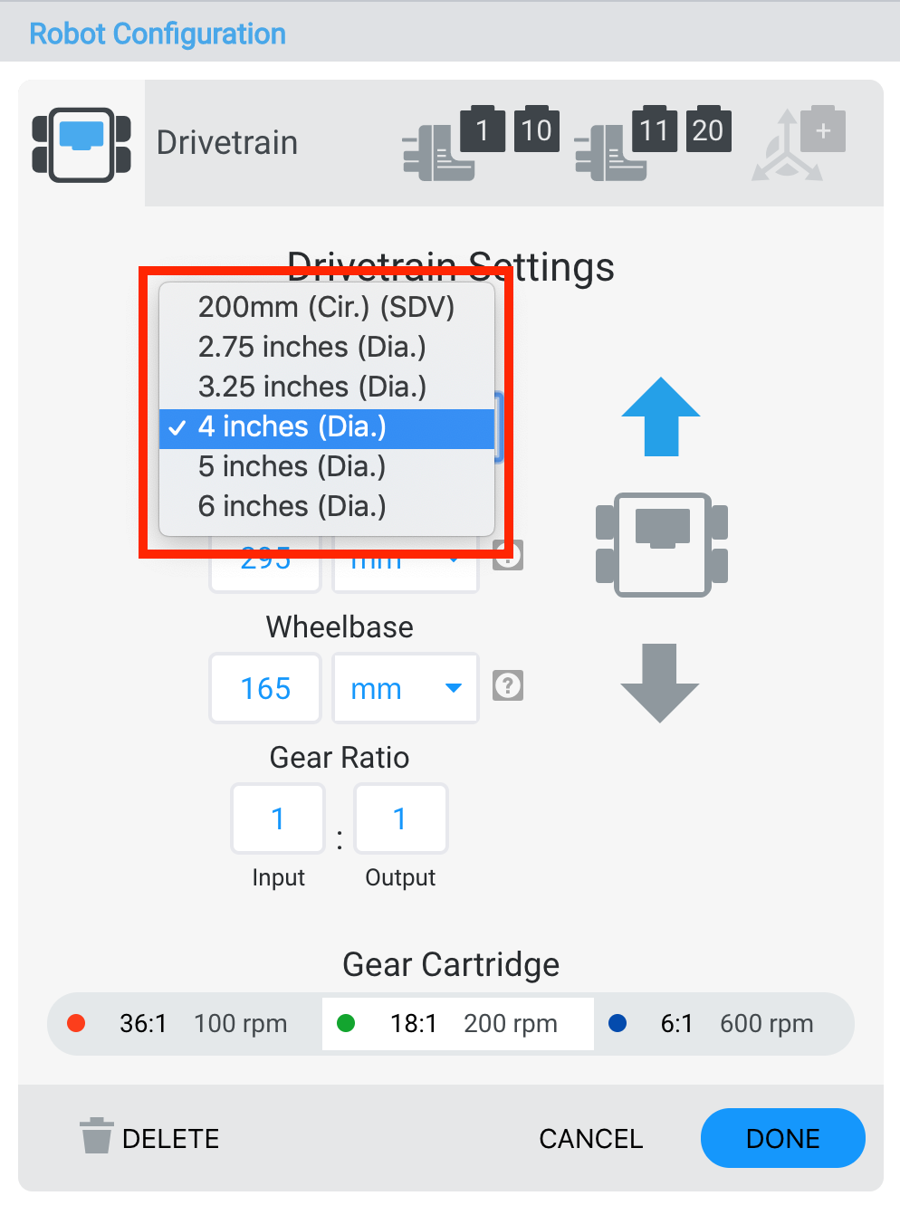

Změna velikosti kol hnacího ústrojí
Nastavení hnacího ústrojí zobrazující rozbalovací nabídku velikosti kol s více možnostmi velikosti.
Velikost kol pro hnací ústrojí můžete změnit výběrem rozbalovací nabídky pod „Velikost kol“.

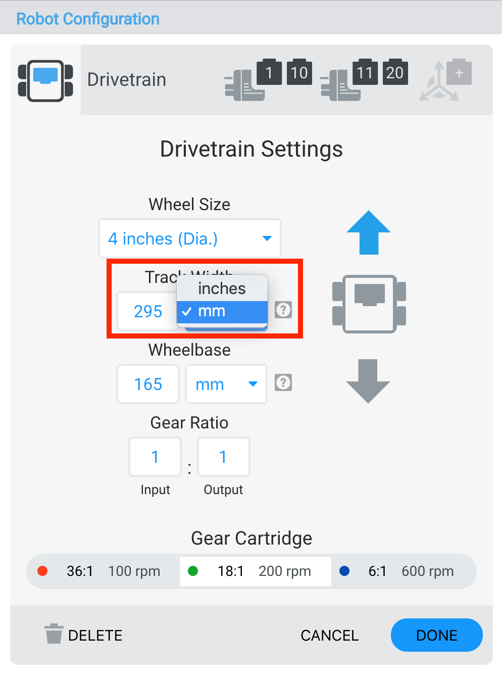

Změna rozchodu kol hnacího ústrojí
Nastavení hnacího ústrojí s vybraným polem hodnoty rozchodu kol pro úpravu.
Velikost rozchodu pro hnací ústrojí můžete změnit zadáním hodnot do číselného pole a výběrem rozbalovací nabídky pod „Šířka stopy“. Šířka stopy je míra mezi středem levého předního kola a středem pravého předního kola.

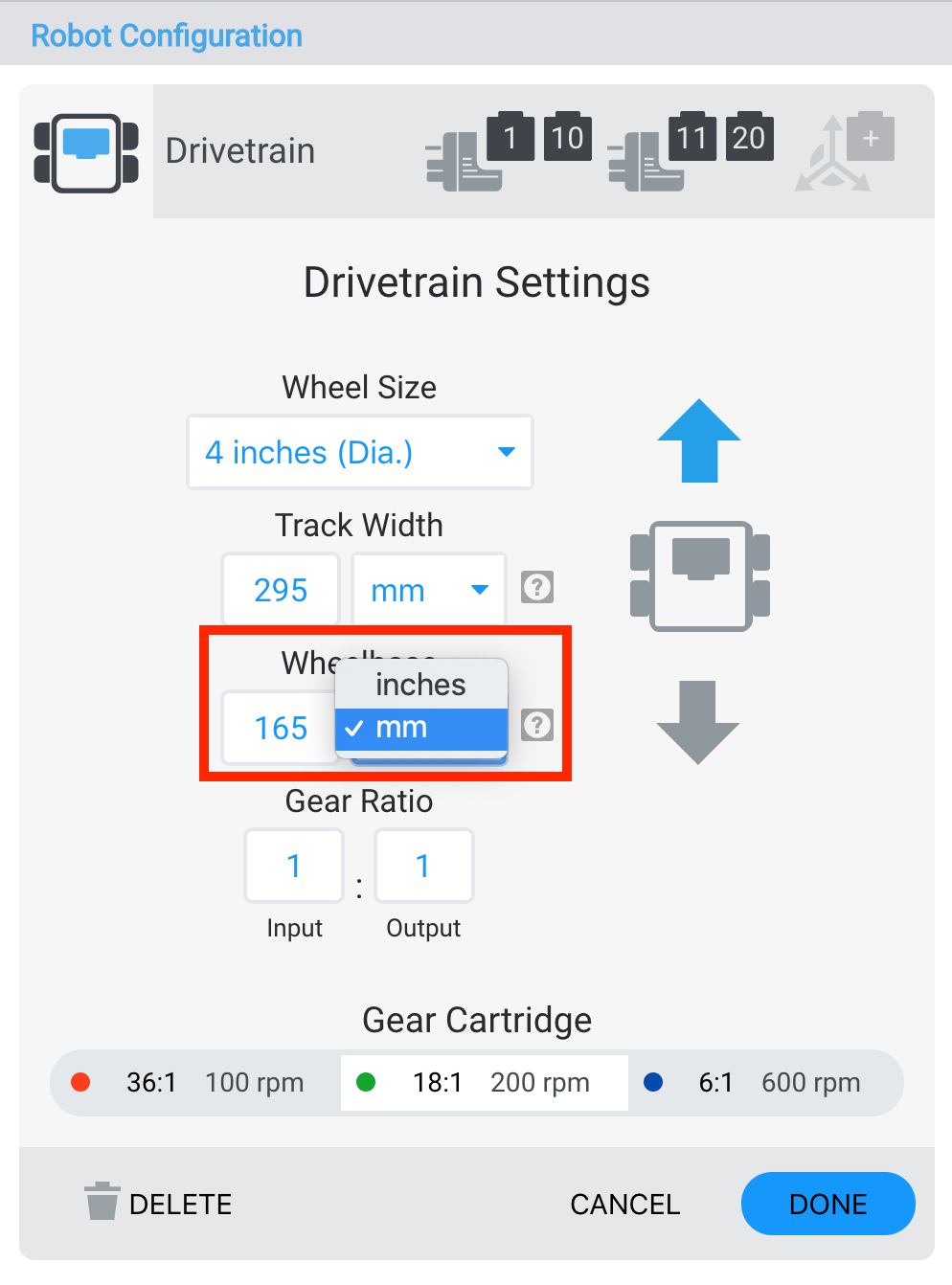

Změna rozvoru hnacího ústrojí
Nastavení hnacího ústrojí s vybraným polem s hodnotou rozvoru pro úpravu.
Velikost rozvoru pro hnací ústrojí můžete změnit zadáním hodnot do číselného pole a výběrem rozbalovací nabídky pod „Rozvor náprav“. Rozvor je míra mezi přední a zadní nápravou.

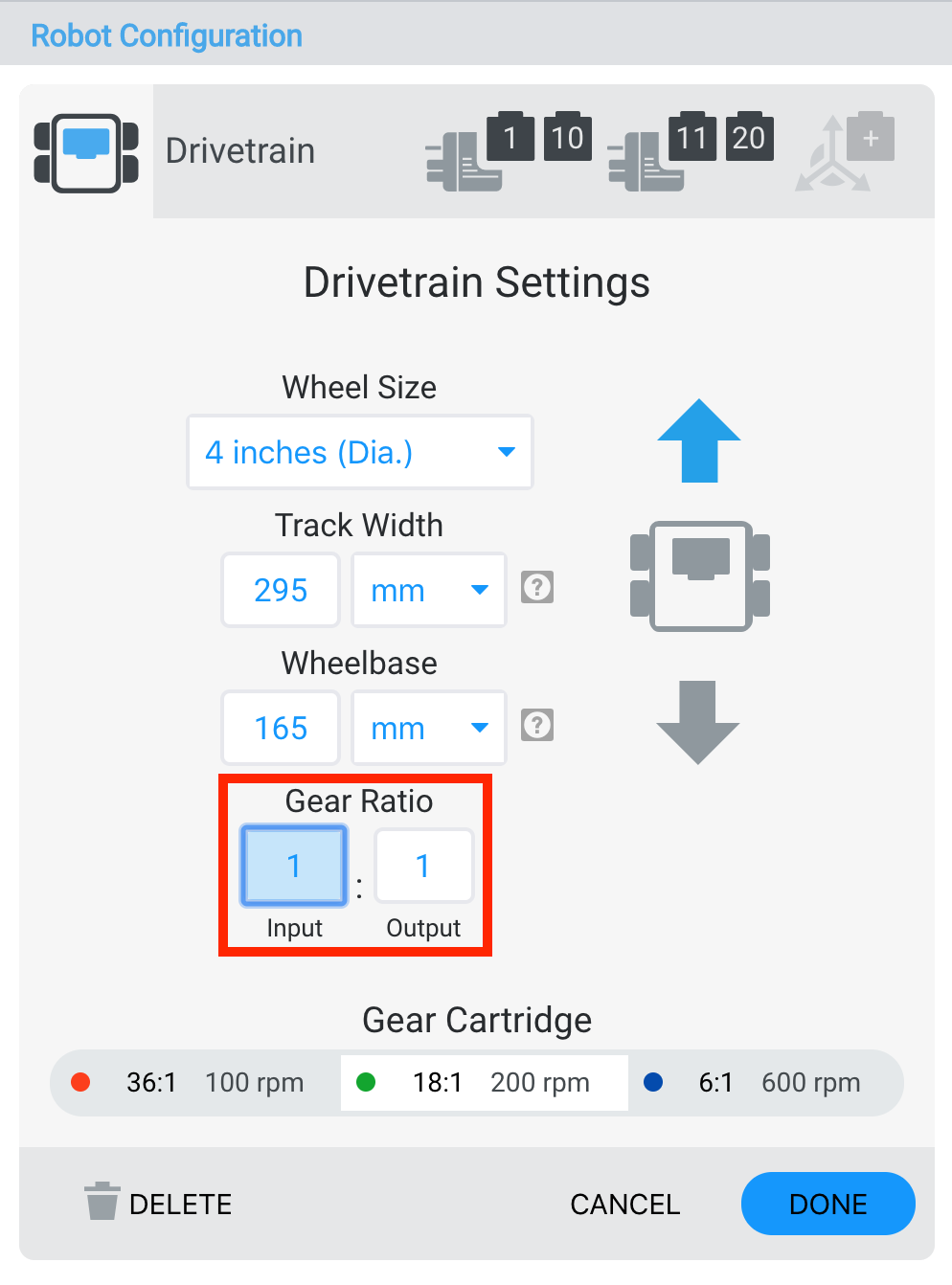

Změna převodového poměru hnacího ústrojí
Nastavení hnacího ústrojí zobrazující vstupní a výstupní pole používaná k nastavení převodového poměru.
Převodový poměr pro hnací ústrojí můžete změnit zadáním hodnot do polí „Input“ a „Output“.

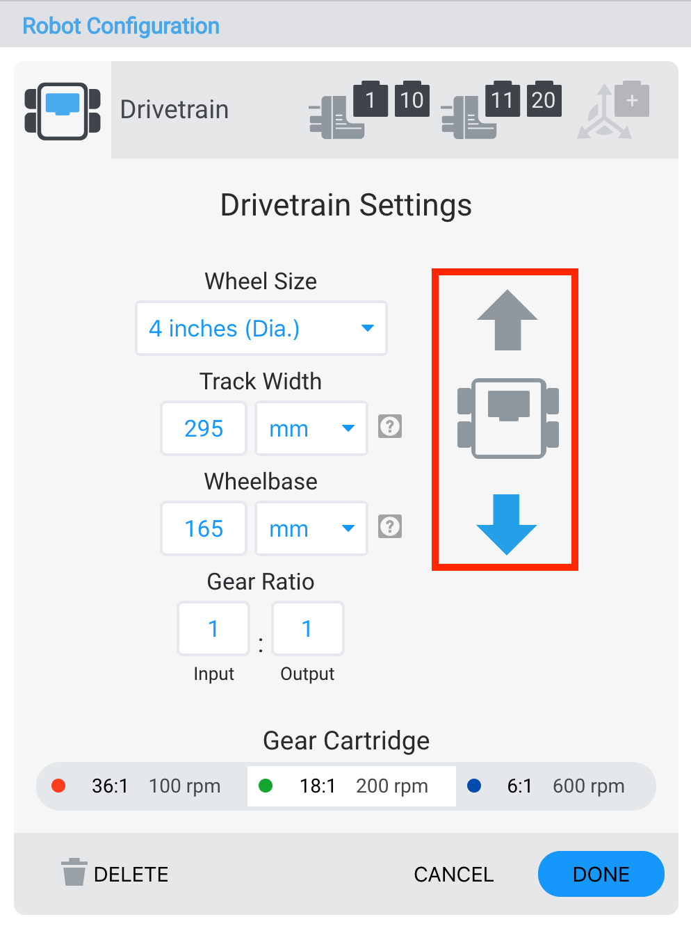

Couvání hnacího ústrojí
Nastavení hnacího ústrojí se směrovými šipkami označujícími možnost obrácení směru hnacího ústrojí.
Okno Nastavení hnacího ústrojí také umožňuje obrácení směru hnacího ústrojí.

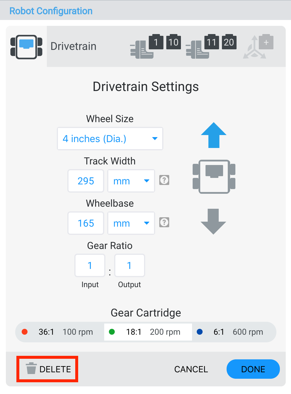

Smazání hnacího ústrojí
Okno nastavení hnacího ústrojí se zvýrazněným tlačítkem Smazat dole.
Hnací ústrojí lze také odstranit výběrem možnosti „Smazat“ ve spodní části okna.

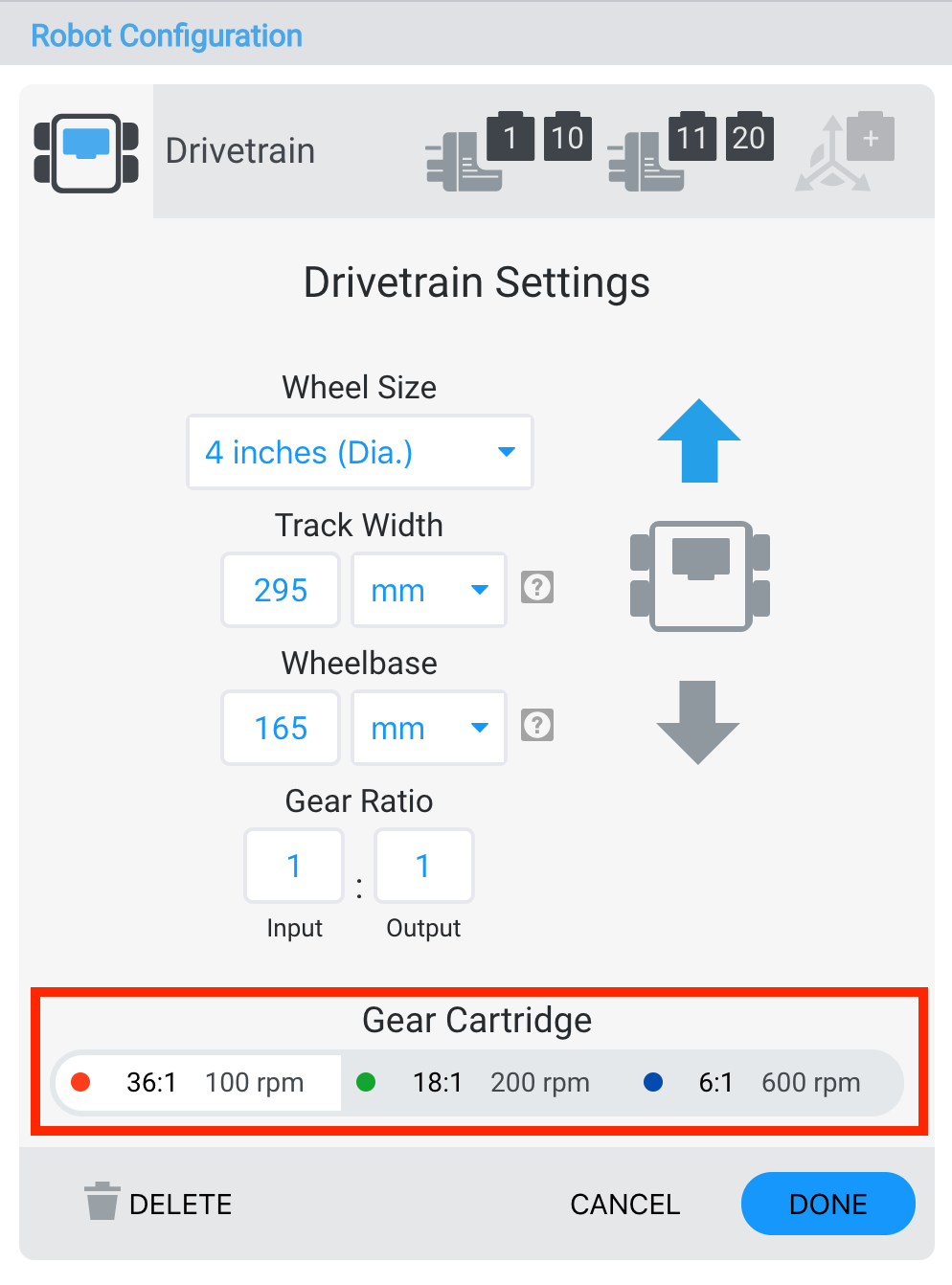

Výměna kazety s převodovkou
Nastavení hnacího ústrojí zobrazující možnosti převodových kazet pro výběr konfigurace otáček motoru.
Okno Drivetrain Settings také umožňuje výměnu kazety převodovky.
