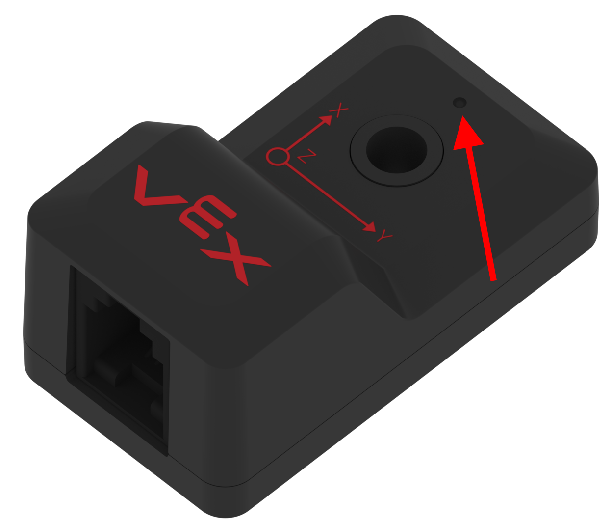

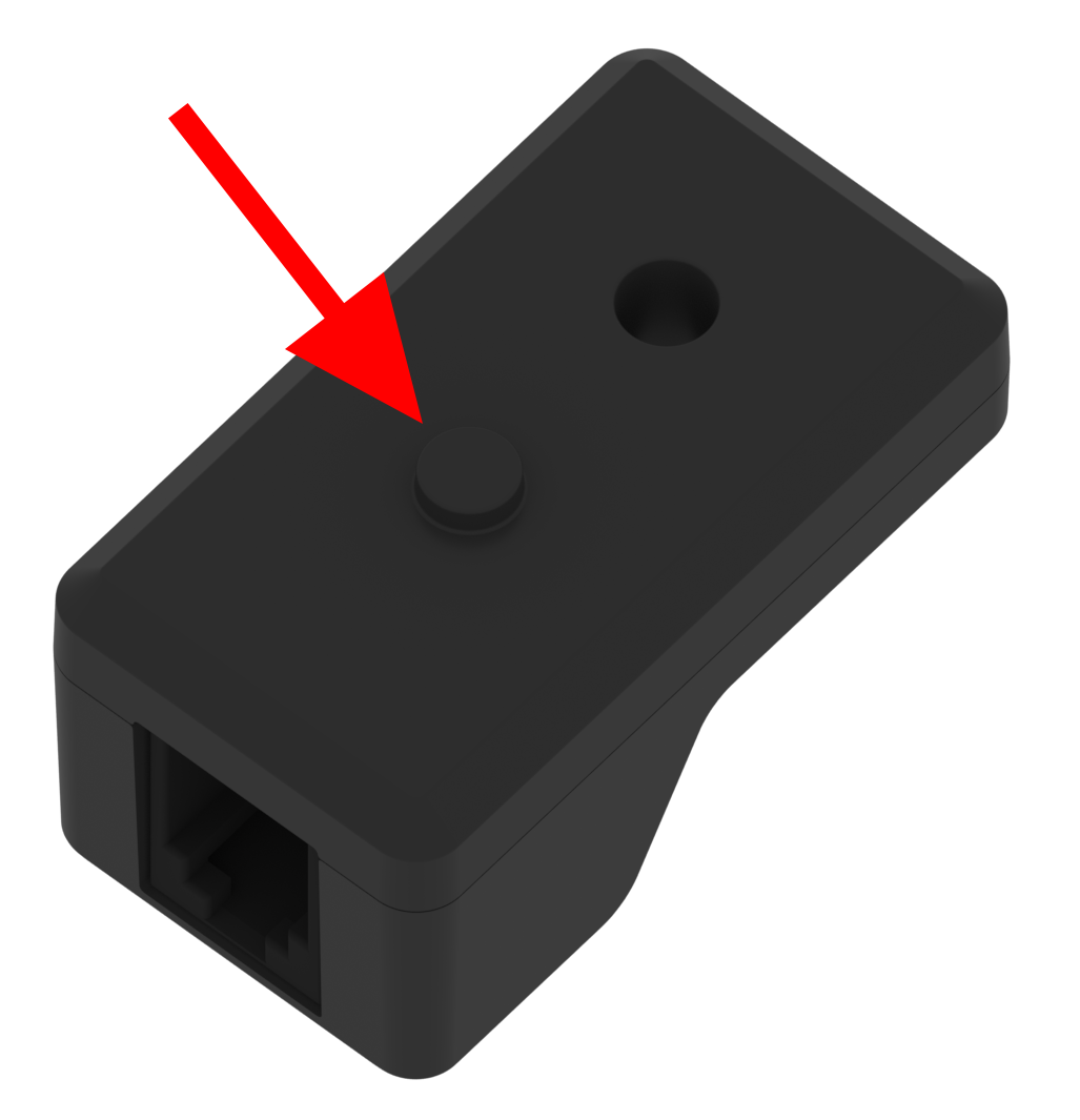

Pouzdro tohoto senzoru má jeden montážní otvor, který umožňuje jeho snadnou montáž na konstrukci robota. Kromě toho je před montážním otvorem malá prohlubeň, která označuje referenční bod snímače. Na spodní straně pouzdra je kulatý výstupek, který je dimenzován pro vložení do čtvercového otvoru kusu konstrukčního kovu. To udrží snímač připevněný k jeho upevňovacímu bodu. Na zadní straně krytu senzoru je V5 Smart Port.
Referenční bod senzoru Kulatý výstupek na spodní straně pouzdra
Úhlový pohled na inerciální senzor V5 se zvýrazněným malým referenčním bodem senzoru. Zadní strana inerciálního senzoru V5 s jednou závitovou vložkou pro šroub VEX č. 8-32 a zvýrazněným kulatým výstupkem.

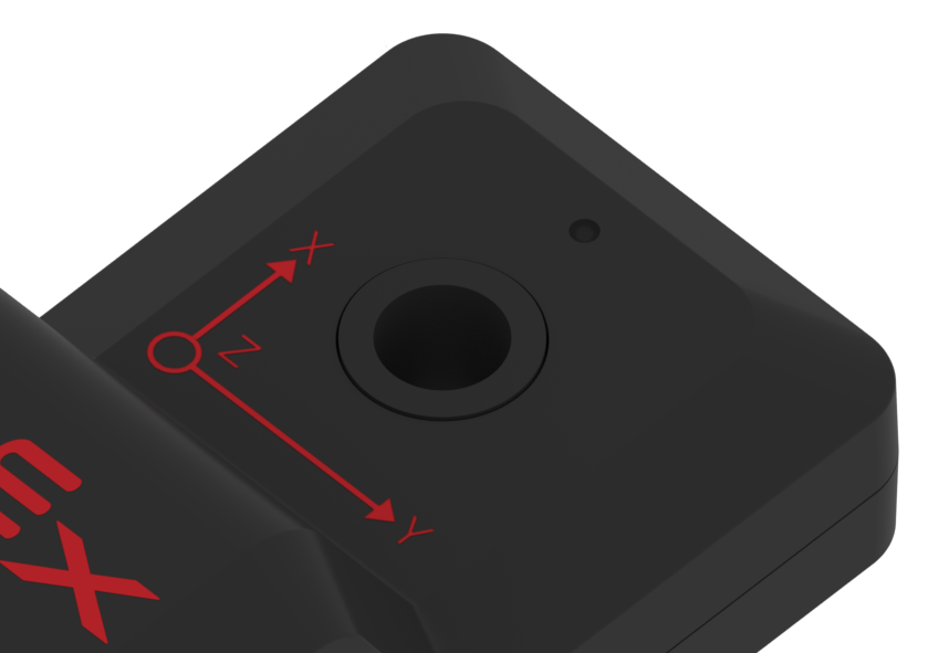

Na krytu vedle montážního otvoru je nákres, který ukazuje orientaci osy pro inerciální senzor.

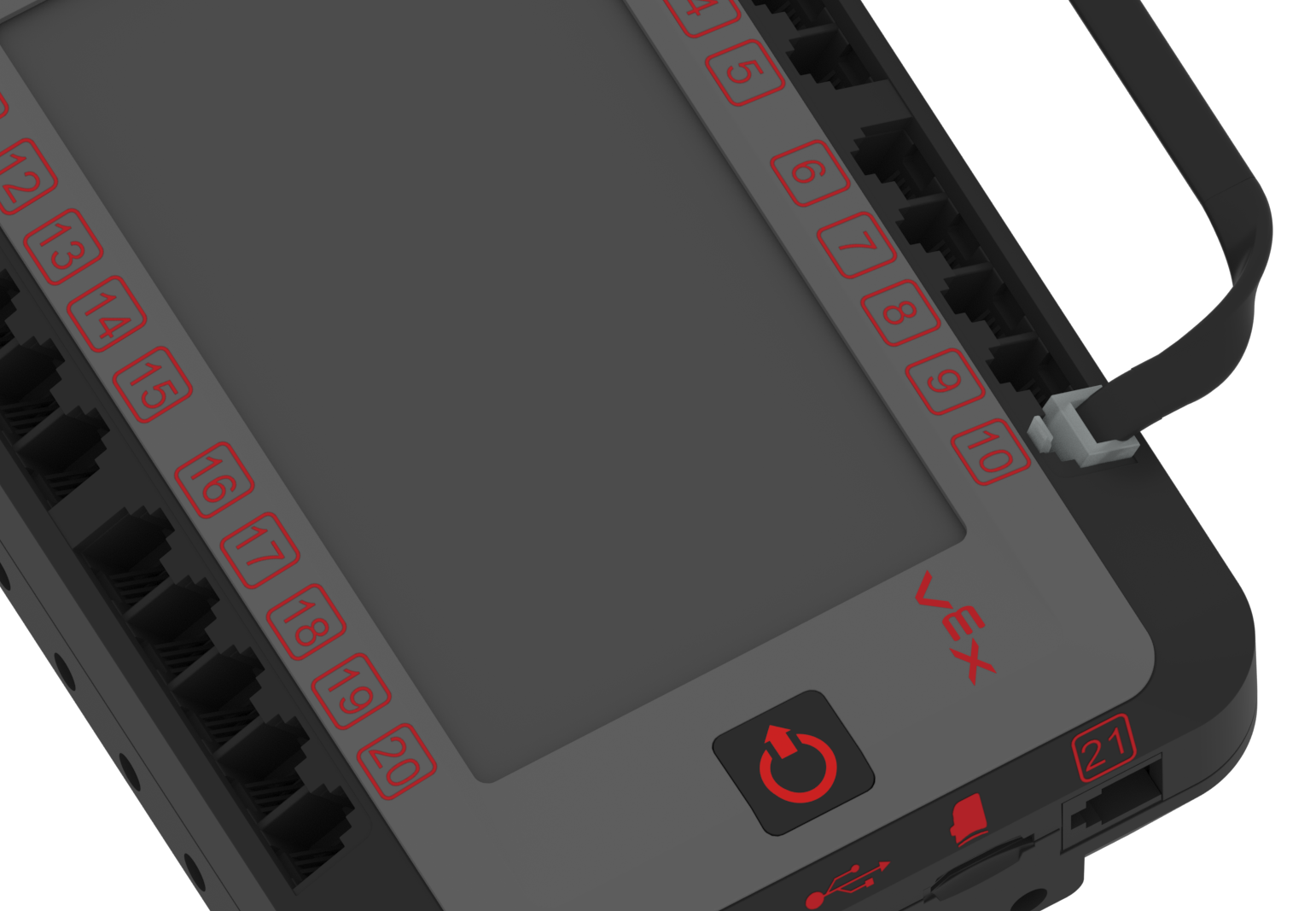

Aby inerciální senzor fungoval s V5 Brain, je třeba propojit V5 Smart Port senzoru a Smart Port V5 Brain pomocí V5 Smart Cable. Inerciální senzor bude fungovat s kterýmkoli z 21 inteligentních portů na mozku. Při připojování kabelu V5 Smart Cable k portům se ujistěte, že je konektor kabelu zcela zasunut do portu a zajišťovací jazýček konektoru je zcela zajištěn.
Inerciální senzor V5 Inteligentní port inerciálního senzoru Inteligentní port V5 Brain
Úhlový pohled na inerciální senzor V5. Z tohoto úhlu je viditelný vytištěný diagram znázorňující orientaci inerciálního senzoru. Zobrazena je boční strana inerciálního senzoru V5 s jeho inteligentním portem. V5 Brain je zobrazen s chytrým kabelem připojeným k jednomu z jeho chytrých portů. Chytré kabely lze použít k připojení senzorů a dalších zařízení k mozku.

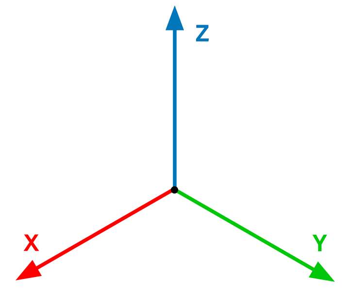

Akcelerometr: Akcelerometr měří, jak rychle senzor mění svůj pohyb (zrychluje) podél osy X, osy Y a/nebo osy Z. Tyto osy jsou určeny orientací inerciálního senzoru. Například jedna orientace by mohla mít osu X robota jako pohyb vpřed a vzad, osu Y jako pohyb ze strany na stranu a osu Z jako pohyb nahoru a dolů (jako je například zvednutí robota nahoru pole na závěsné tyči).

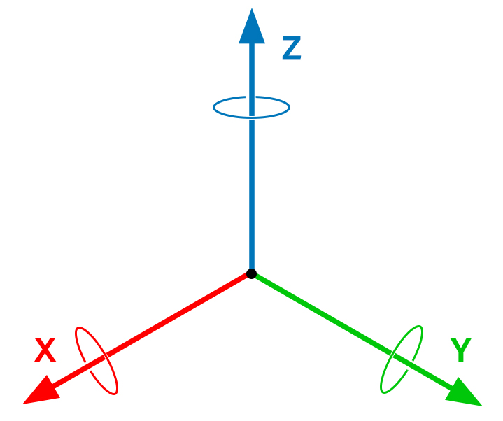

Gyroskop: Gyroskop, spíše než měření lineárního pohybu podél 3 os, měří rotační pohyb kolem 3 osy. Snímač změří tuto rotaci, když vnitřní elektronika vytvoří pevný referenční bod. Jak se snímač otáčí směrem od tohoto referenčního bodu, mění výstupní signál.
Gyroskopu trvá krátkou dobu, než stanoví svůj referenční bod (kalibraci). To se běžně nazývá čas inicializace nebo spuštění. (Poznámka: Doporučuje se použít 2 sekundy pro dobu kalibrace nebo zahájit kalibraci senzoru v předautonové části soutěžní šablony. Při použití snímače v rámci funkcí hnacího ústrojí VEXcode V5/VEXcode Pro V5 je kalibrace součástí funkce.)
Elektronický gyroskop má také maximální rychlost otáčení. To znamená, že pokud se objekt, který senzor měří, otáčí rychleji, než gyroskop dokáže změřit jeho rotaci, senzor vrátí nesprávné údaje. Maximální rychlost otáčení inerciálního senzoru je až 1000 stupňů/s. Opět je to více než dostatečné pro měření a řízení všeho kromě extrémního chování robotů.
Osa označená na inerciálním senzoru 3 osy 3 Rotační osy
Detailní záběr inerciálního senzoru V5 s vytištěným diagramem, který znázorňuje orientaci inerciálního senzoru. Diagram má dvě kolmé šipky, které označují osy X a Y, a kružnici, která označuje osu Z a směřuje přímo „nahoru“. Schéma os X, Y a Z zobrazených kolmo na sebe v izometrické perspektivě. Schéma os X, Y a Z zobrazených kolmo na sebe v izometrické perspektivě. Každá osa má kolem sebe kruhovou šipku, což značí, že představuje trojrozměrnou rotaci.

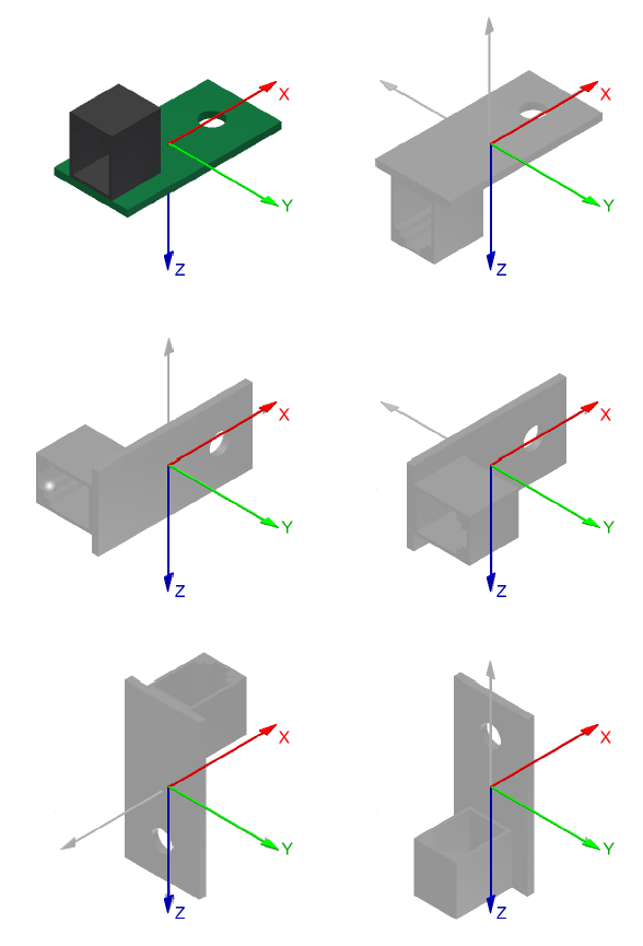

Inerciální senzor při kalibraci vždy upraví svou orientaci, takže měření rotace je stejné. To umožňuje umístění senzoru v kterékoli ze 6 možných montážních poloh.
Šest možných montážních poloh pro inerciální senzor
Je znázorněno šest různých montážních orientací inerciálního senzoru, které naznačují, že jeho počáteční orientace nehraje roli.

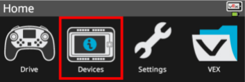

Čtení hodnot inerciálního senzoru: Je užitečné použít obrazovku Informace o zařízení na V5 Brain, abyste viděli hodnoty, které inerciální senzor vrací. To lze provést pomocí senzoru připojeného k mozku:
Obrazovka Brain se zobrazí v nabídce Domů se zvýrazněnou možností Zařízení.
Odstraňte V5 Brain Magnetic Screen Protector, zapněte Brain a klepněte na ikonu zařízení.

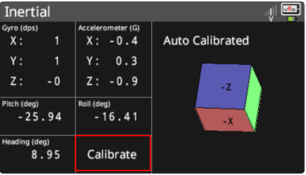

Obrazovka Brain se zobrazuje v nabídce Inerciální senzor, která obsahuje seznam dat senzoru. V nabídce se zobrazují data gyroskopických hodnot senzoru pro každou osu, hodnoty akcelerometru pro každou osu, náklon ve stupních, klopení ve stupních a směr pohybu ve stupních. V nabídce je také diagram, který znázorňuje orientaci senzoru a stav jeho kalibrace. Je zde také zvýrazněné tlačítko Kalibrovat.
Dotkněte se rámečku Kalibrovat na obrazovce Inertial.
Pohybujte inerciálním senzorem dopředu a dozadu, ze strany na stranu, nahoru a dolů a otáčejte jím v různých směrech. To by mělo změnit hodnoty na obrazovce a otočit 3D kostku.
