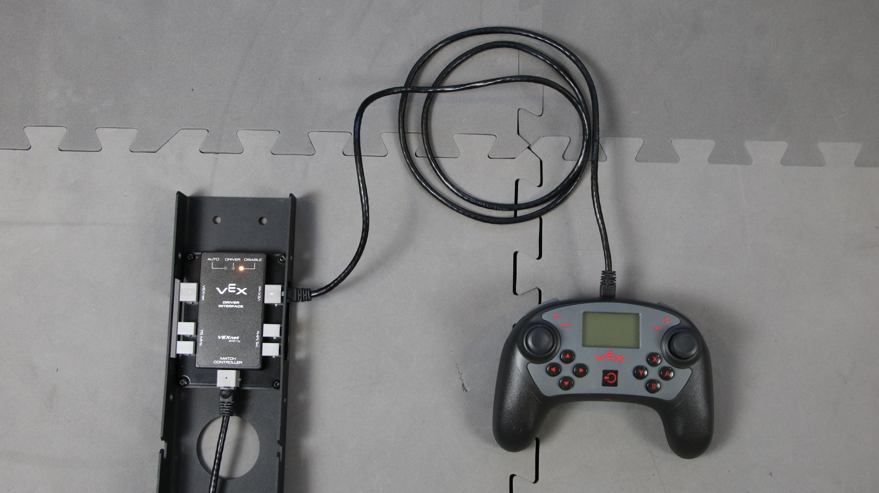

Připojte ovladač k systému Field Control System
Schéma soutěžního robota V5 předvádějící různé součásti a funkce, včetně motorů, senzorů a konstrukčních prvků, ilustrující design a funkčnost pro soutěžní robotiku.
Soutěžní robot navržený pro robotiku V5, předvádějící svou strukturu a komponenty, včetně kol, senzorů a řídicího systému, zasazený do neutrálního pozadí, aby zdůraznil své vlastnosti.

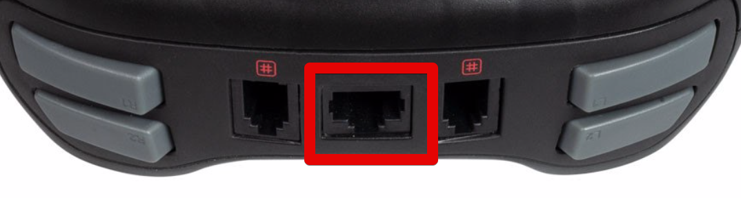

Zapojte ethernetový kabel ze systému Field Control System do ovladače V5.
Ujistěte se, že ovladač i mozek jsou při zapojování vypnuté.
POZNÁMKA: Ethernetový kabel by již měl být připojen k Match Controlleru. Pokud ne, požádejte o pomoc jednoho ze zaměstnanců soutěže.

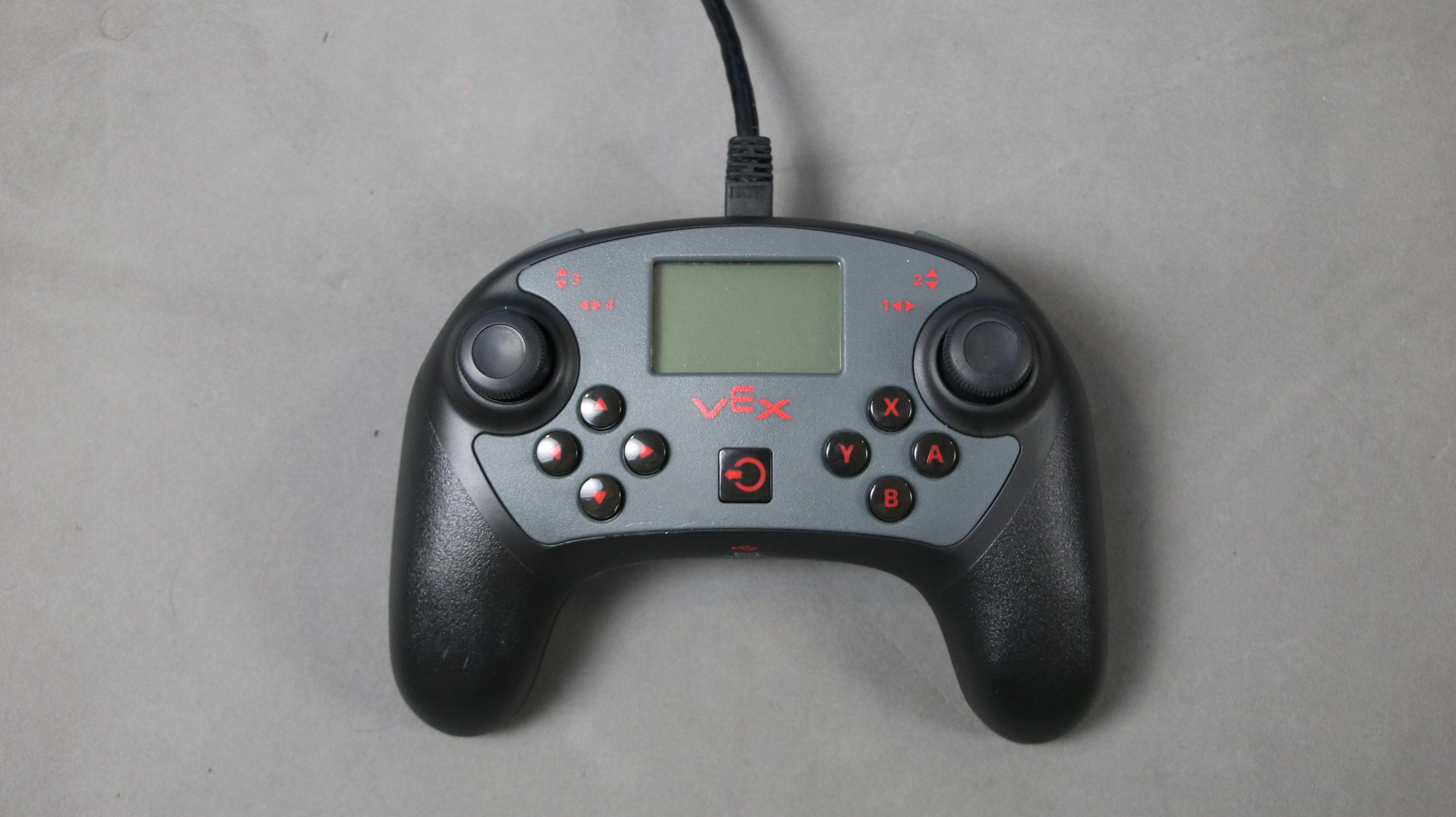

Zapněte ovladač V5
Schéma soutěžního robota V5 předvádějící jeho součásti a konstrukční prvky, ilustrující strukturu a funkčnost relevantní pro robotické soutěže.

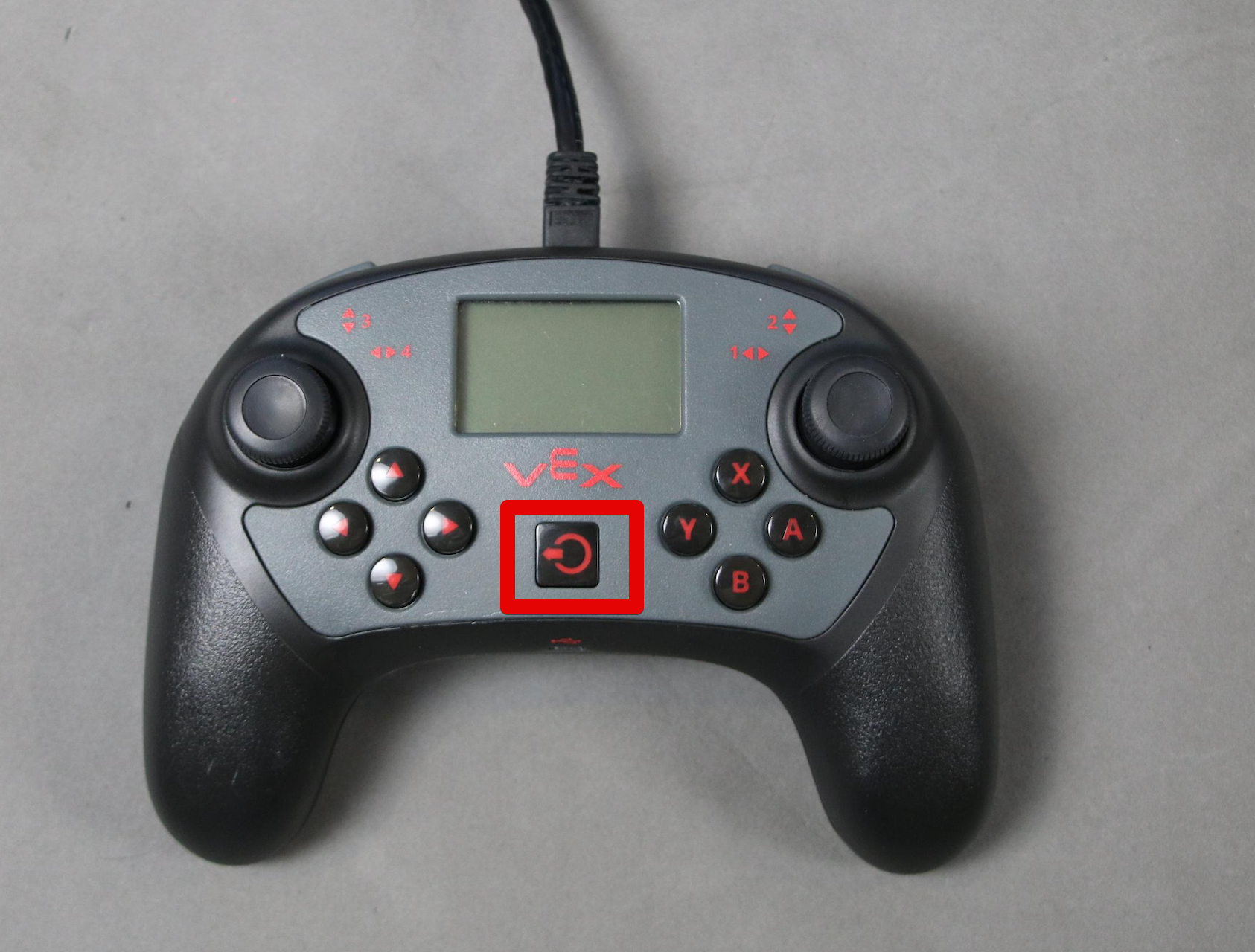

Zapněte ovladač V5 stisknutím tlačítka napájení.

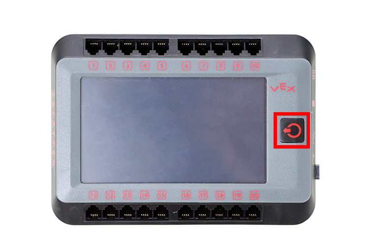

Zapněte robotický mozek V5
Schéma soutěžního robota V5 předvádějící jeho součásti a strukturu, ilustrující design a funkčnost pro robotické soutěže.
Zapněte V5 Robot Brain stisknutím tlačítka napájení.

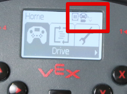

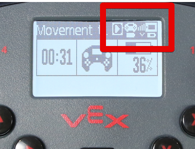

Umožněte ovladači V5 a robotu navázat bezdrátové spojení
Diagram znázorňující design a vlastnosti soutěžního robota V5, představující klíčové komponenty a strukturu, relevantní pro popis kategorie V5 v kontextu soutěžní robotiky.
Vzhled obrazovky ovladače V5 před synchronizací s V5 Brain.
Schéma soutěžního robota V5 představující jeho součásti a strukturu, ilustrující klíčové vlastnosti relevantní pro robotické soutěže.

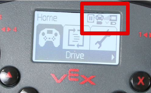

Během spojení V5 Brain a V5 Controller se v pravém horním rohu obrazovky zobrazí ikona rádiového signálu.
Jakmile jsou V5 Brain a V5 Controller propojeny, ikona rádiového signálu zobrazí sílu signálu v pravém horním rohu obrazovky.
POZNÁMKA:V případě potřeby si přečtěte článek Jak spárovat ovladač V5 s Robot Brain z této knihovny VEX.

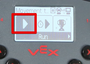

Spusťte soutěžní program
Podrobný diagram soutěžního robota představující různé komponenty a jejich funkce, ilustrující konstrukční a konstrukční aspekty relevantní pro robotiku kategorie V5.
POZNÁMKA:V případě potřeby si přečtěte článek Jak spustit uživatelský program prostřednictvím článku V5 Controller z této knihovny VEX.
POZNÁMKA:Program lze vybrat také prostřednictvím obrazovky na V5 Robot Brain. V případě potřeby si přečtěte Jak spustit uživatelský program prostřednictvím článku V5 Robot Brain z této knihovny VEX.

Deaktivovaný režim:
Ikona "pauza" se objeví, když je systém V5 aktuálně v deaktivovaném režimu.
Schéma soutěžního robota VEX V5 předvádějící jeho komponenty a sestavu, ilustrující klíčové vlastnosti a konstrukční prvky pro konkurenční robotiku.
Autonomní režim:
Ikona „kódu“ se objeví, když je systém V5 aktuálně v autonomním režimu.
Diagram znázorňující součásti a design soutěžního robota V5, představující různé části a jejich funkce v rámci struktury robota.
Režim ovládání řidiče:
Ikona „play“ se objeví, když je systém V5 aktuálně v režimu Driver Control.

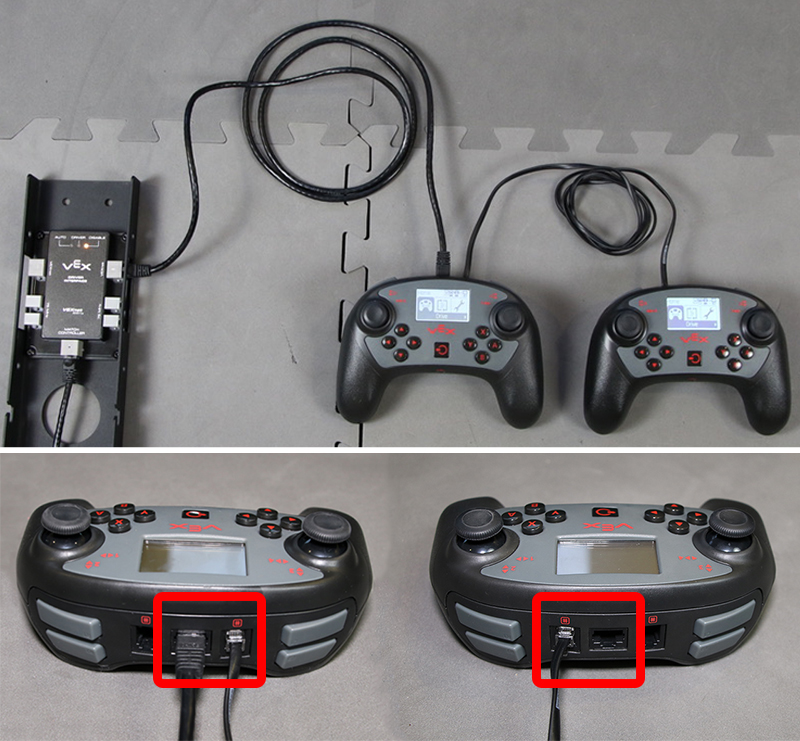

Volitelné: Použijte více ovladačů
Podrobný diagram soutěžního robota V5 představující různé komponenty a jejich funkce, ilustrující návrh a montáž pro soutěžní robotiku.
Zapojte ethernetový kabel řízení pole do primárního ovladače (spodní fotografie).
Zapojte jeden konec chytrého kabelu do primárního ovladače (bude fungovat každý port s ikonou „#“).
Zapojte druhý konec chytrého kabelu do sekundárního ovladače (bude fungovat každý port s ikonou „#“).
Zapněte primární ovladač V5.
Zapněte sekundární ovladač V5.
Zapněte V5 Brain.

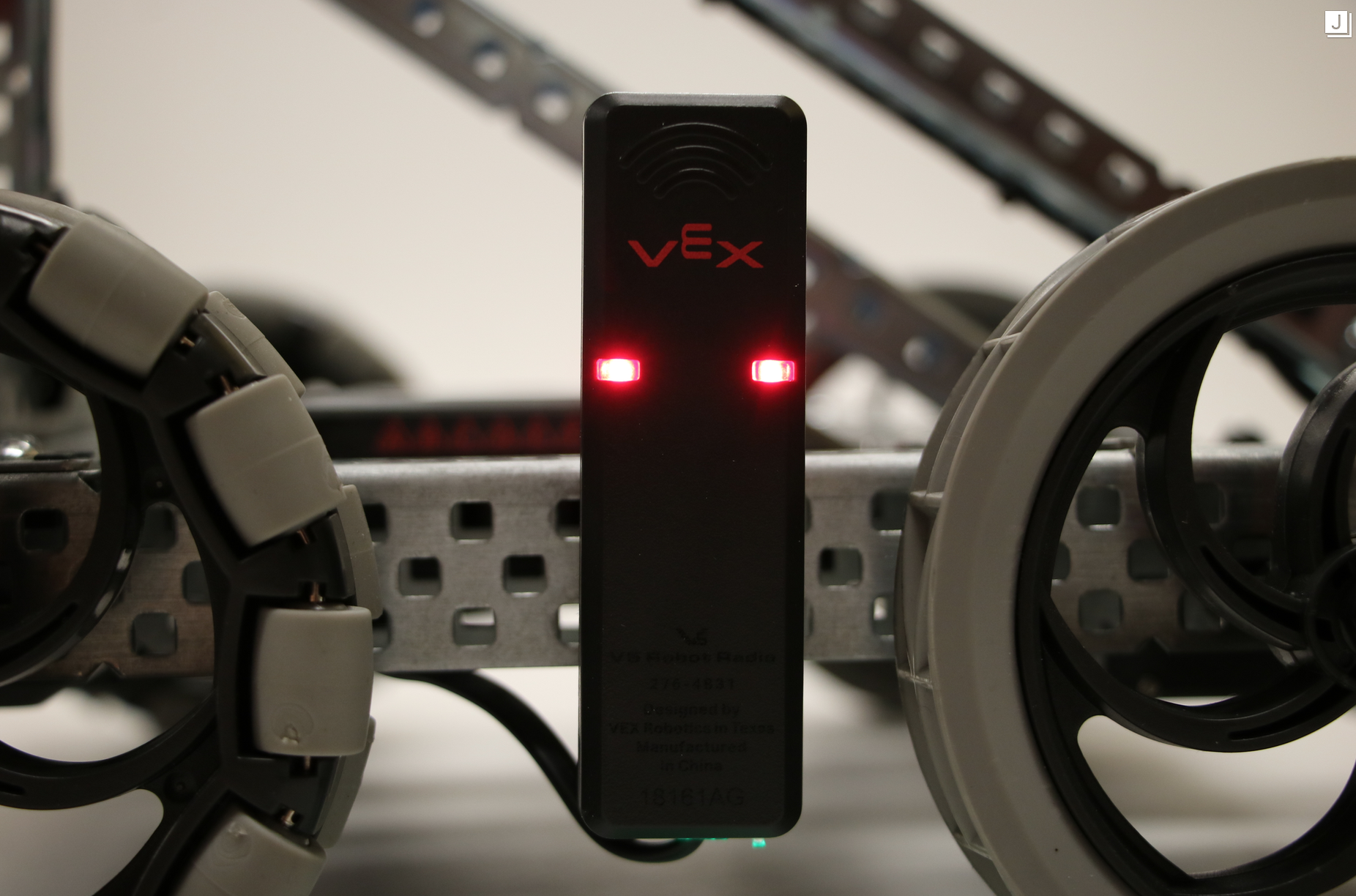

Další informace: Vysvětlení světel V5 Radio LED
Diagram znázorňující součásti soutěžního robota V5, včetně motorů, senzorů a konstrukčních prvků, zdůrazňující jejich uspořádání a funkčnost v rámci návrhu robota.
Všimněte si barvy kontrolek LED na rádiu V5, abyste získali informace o stavu svého robota.
  • Svítící červená LED indikuje:
    • Mezi V5 Brain a V5 Controllerem není rádiové spojení.
Animovaný GIF zobrazující soutěžního robota v akci, demonstrující jeho vlastnosti a schopnosti v rámci robotického systému V5.
Blikající červená LED signalizuje:
  • Aktivní spojení mezi V5 Brain a V5 Controller.
  • Ovladač V5 není zapojen do systému řízení pole nebo V5 Brain nespouští uživatelský program.
Animovaný GIF zobrazující soutěžního robota v akci, demonstrující jeho vlastnosti a schopnosti v prostředí soutěže robotiky V5.
Blikající zelená LED indikuje:
  • Ovladač V5 je zapojen do polního řídicího systému.
  • V5 Brain běží uživatelský program.
