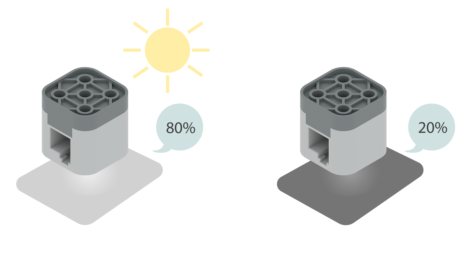

Jas VEXcode IQ bloku, který čte jas Color3 v %.
Schéma barevného senzoru detekujícího světlý povrch a hlásící hodnotu 80 %, a poté detekujícího tmavý povrch a hlásící hodnotu 20 %.
V režimu jasu se senzor barev používá k detekci intenzity veškerého světla v prostředí robota. Čím více světla dopadá na barevný senzor, když je aktivní, tím vyšší je procentuální hodnota odeslaná do robotického mozku.

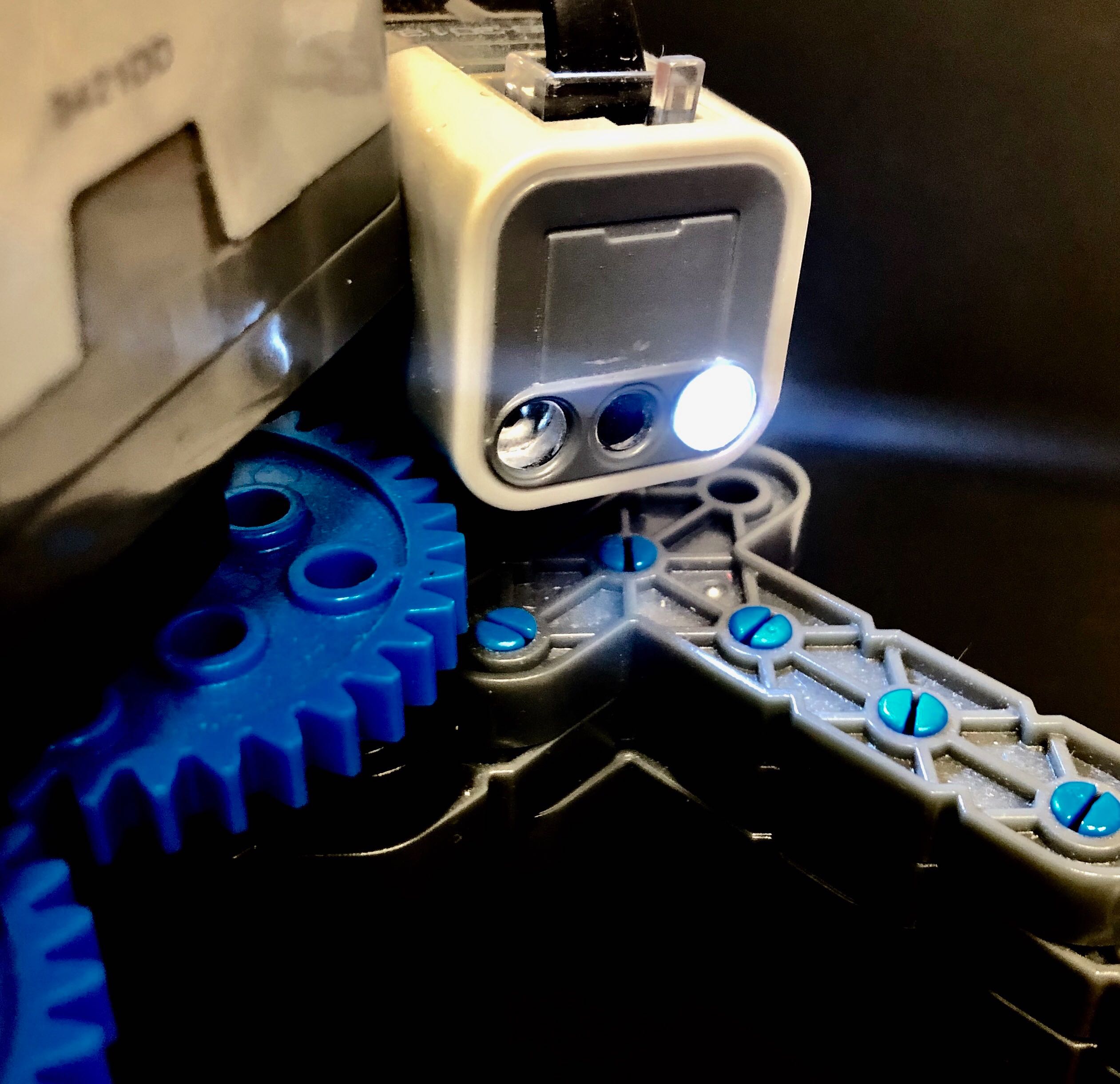

Barevný senzor zobrazený připojený k robotovi v tmavém prostředí. Lampa barevného senzoru se rozsvítí, aby osvětlila své okolí.
Pokud je detekované procento jasu nízké nebo nespolehlivé, lze zapnout lampu barevného senzoru nebo zvýšit procento jasu lampy pomocí následujícího nastaveného světla k blokování:

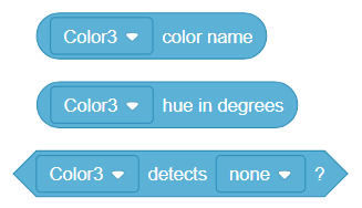

Tři bloky barevného senzoru VEXcode IQ. První je Barva bloku, která čte název barvy Color3. Druhým je Hue bloku, který udává odstín Color3 ve stupních. Třetí je blok Color detects, který čte „Color3 detects none?“ (Color3 detects none?)
Snímač barev může hlásit barvu, kterou vidí, buď jako hodnotu barvy, nebo jako hodnotu odstínu.

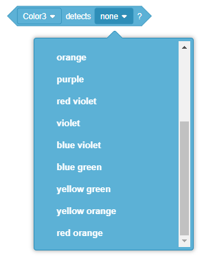

VEXcode IQ Color detekuje blok, který čte Color3 nedetekuje žádný? Otevře se rozbalovací nabídka Barva bloku se seznamem barev, které má blok rozpoznat. Seznam zní oranžová, fialová, červenofialová, fialová, modrofialová, modrozelená, žlutozelená, žlutooranžová a červenooranžová.
Hodnoty barev.V seznamu je 14 barev, které snímač barev dokáže detekovat. Barvy chybějící na obrázku bloku jsou červená, zelená, modrá, bílá a žlutá.

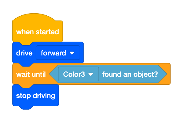

VEXcode IQ blokuje projekt, který používá barevný senzor k jízdě vpřed, dokud nenajde objekt. Projekt zní: Po spuštění jeďte vpřed, počkejte, dokud Color3 nenajde objekt, a poté přestaňte řídit.
V tomto příkladu se blok <Found an object> používá k detekci blízkosti spolu s blokem [Čekat, dokud], aby robot jel dopředu, dokud není detekován objekt.

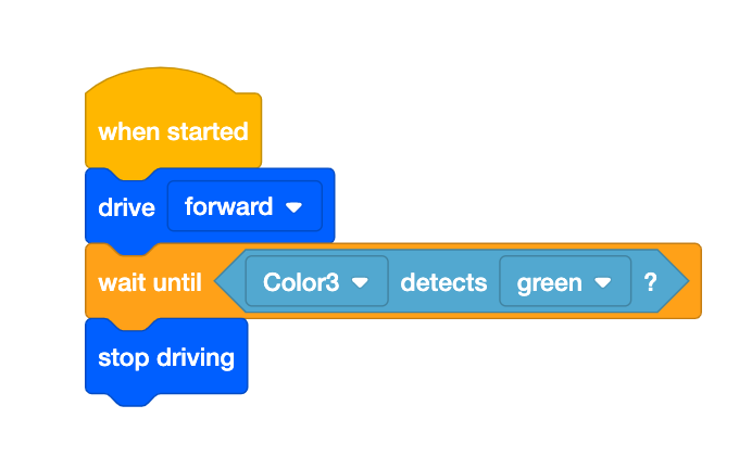

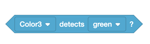

VEXcode IQ Color detekuje blok, který čte Barva3 detekuje zelenou?
Blok <Color detects> je také logický reportovací blok, který hlásí podmínku jako pravdivou nebo nepravdivou. Blok <Color detects> hlásí „true“, pokud „true“, pokud senzor barev detekuje vybranou barvu, a „false“, pokud senzor detekuje jakoukoli jinou barvu. Chcete-li se dozvědět více o booleovských blocích, navštivte článek Help nebo Block Shapes and Meaning.
VEXcode IQ blokuje projekt, který používá barevný senzor k jízdě vpřed, dokud nezjistí zelenou barvu. V projektu je napsáno Po spuštění jeďte vpřed, počkejte, dokud Barva3 nezjistí zelenou, a poté zastavte jízdu.
V tomto příkladu se blok <Color detects> používá spolu s blokem [Počkejte, dokud], aby robot pojel vpřed, dokud senzor barev nedetekuje zelený objekt. Robot poté přestane řídit. To je znázorněno v prvním videu výše.

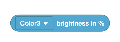

VEXcode IQ Jas bloku, který čte jas Color3 v %.
Blok (Brightness of) udává množství světla detekovaného snímačem barev. Je to reportérský blok používaný uvnitř jiných bloků s kruhovými mezerami.
Blok (Brightness of) hlásí rozsah 0 % až 100 %.

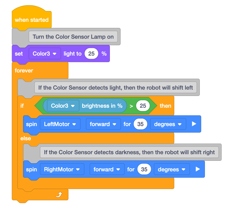

Projekt bloků VEXcode IQ, který používá dolů směřující barevný senzor ke sledování označené linie. Projekt zní: Při spuštění nastavte světlo Color3 na 25 %. Dále, navždy, pokud je jas Color3 v % větší než 25, otočte levý motor dopředu o 35 stupňů, jinak otočte pravý motor dopředu o 35 stupňů.
V tomto příkladu se blok (Brightness of) používá k tomu, aby robot detekoval a sledoval čáru, jak ukazuje druhé video výše.

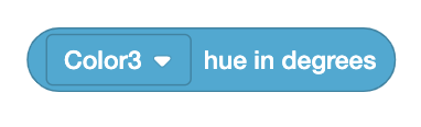

VEXcode IQ Hue bloku, který čte barevný odstín 3 ve stupních.
Blok (Hue of) udává odstín barvy detekovaný snímačem barev. Je to reportérský blok používaný uvnitř jiných bloků s kruhovými mezerami.
Blok (Brightness of) hlásí rozsah 0 až 360.

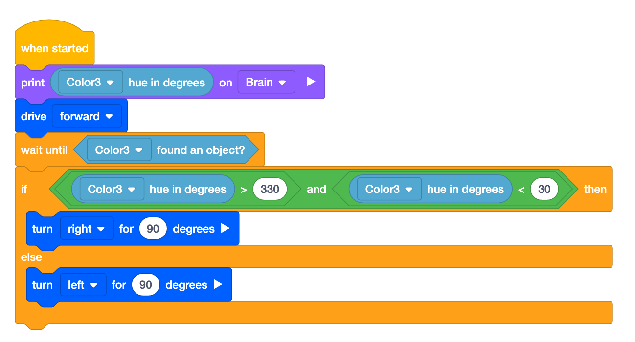

VEXcode IQ blokuje projekt, který využívá optický senzor k jízdě vpřed, dokud nedosáhne objektu, a poté odbočte doprava, pokud je červená, nebo doleva, pokud není. Projekt zní: Po spuštění vytiskněte na Brain odstín Color3 ve stupních, jeďte vpřed a počkejte, dokud Color3 nenajde objekt. Pokud je odstín Color3 ve stupních větší než 330 a odstín Color3 ve stupních je menší než 30, otočte se doprava o 90 stupňů, jinak se otočte doleva o 90 stupňů.
V tomto příkladu se blok (Hue of) používá k tomu, aby robot zkontroloval rozsah hodnot odstínu, které odpovídají červené barvě, a aby se otočil doprava o 90 stupňů, pokud jsou tyto hodnoty detekovány senzorem. Pokud jsou detekovány jakékoli jiné hodnoty odstínu, robot se otočí doleva o 90 stupňů.
Blok (Hue of) může být užitečný, když je nutné, aby robot detekoval určité barvy, když okolní světelné podmínky mohou být nekonzistentní.

color_3.set_light(25, PERCENT)
    while True:
        if color_3.brightness() > 25:
            # Pokud senzor barev detekuje světlo, robot se posune doleva
            LeftMotor.spin_for(FORWARD, 35, DEGREES)
        else:
            # Pokud senzor barev detekuje tmu, robot se posune doprava
            RightMotor.spin_for(FORWARD, 35, DEGREES)
        wait(20, MSEC)
V tomto příkladu se příkaz color.brightness používá k tomu, aby robot detekoval a sledoval linii, jak je znázorněno na druhém videu výše.

if color_3.hue() > 330 and color_3.hue() < 30:
    drivetrain.turn_for(RIGHT, 90, DEGREES)
else:
    drivetrain.turn_for(LEFT, 90, DEGREES)
V tomto příkladu se příkaz color.hue používá k tomu, aby robot zkontroloval rozsah hodnot odstínu, které odpovídají červené barvě, a aby se otočil doprava o 90 stupňů, pokud jsou tyto hodnoty detekovány senzorem. Pokud jsou detekovány jakékoli jiné hodnoty odstínu, robot se otočí doleva o 90 stupňů.
Příkaz color.hue může být užitečný, když je nutné, aby robot detekoval určité barvy, když okolní světelné podmínky mohou být nekonzistentní.
