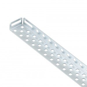

Jaký typ konstrukčních kovových dílů bude použit k sestavení podvozku? VEX V5 nabízí mnoho možností v ocelovém a hliníkovém provedení. C-kanály jsou k dispozici v šířce 5 děr a 2 děr v oceli i hliníku. K dispozici jsou hliníkové C-kanály v šířce 3 otvorů. Čím širší je C-Channel, tím menší je pravděpodobnost ohnutí nebo zkroucení, nicméně podvozek bude těžší. Úhelníky jsou k dispozici jak v oceli, tak v hliníku se čtvercovými otvory a existují ocelové úhelníky se štěrbinovými otvory. Úhelníky jsou ideální pro připevnění a podepření věží. Ocelový úhelník s drážkovými otvory umožňuje připojení, která nejsou 90 o. Kolejnice jsou k dispozici v oceli i hliníku. Kolejnice mají koncové konektory, které poskytují další spojovací bod. Kolejnice jsou jedním z typů konstrukčních kovů obsažených v sadách podvozků.
C-kanál Úhel Železnice
Úhlový pohled na kovový kus C-kanálu V5. Úhlový pohled na kovový úhlový kus V5. Úhlový pohled na kovový kus kolejnice V5.

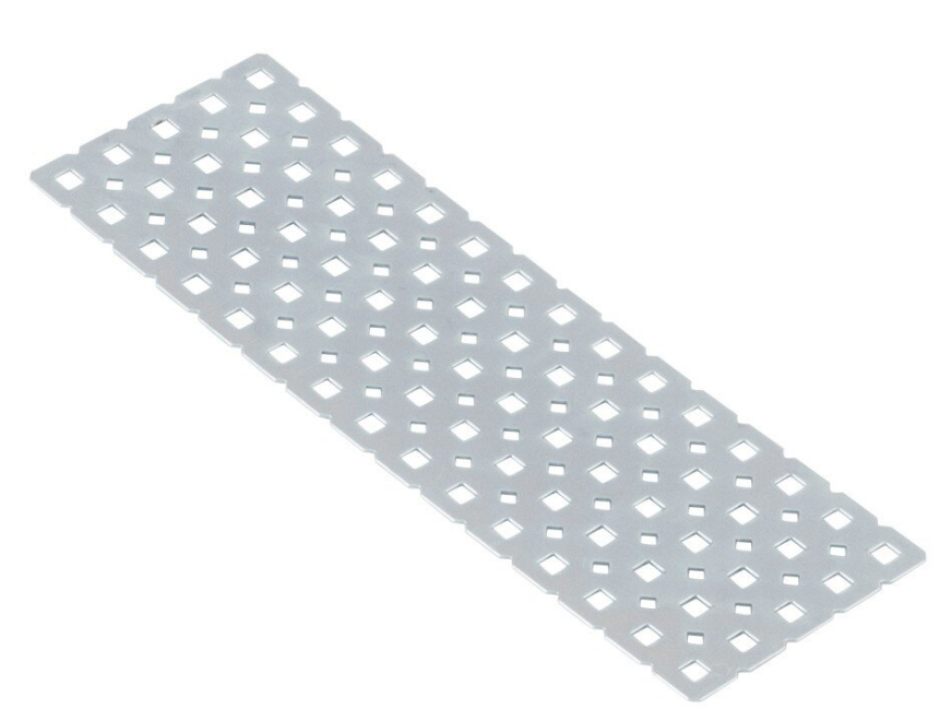

Je třeba poznamenat, že kovové desky a kovové tyče (které jsou také dostupné v oceli i hliníku) byly z této diskuse o konstrukčních kovových dílech vynechány. Je tomu tak proto, že desky a tyče nemají materiál, který se rozkládá ve všech 3 (X,Y,&Z) prostorových osách, a proto nemají konstrukční pevnost, aby mohly být použity jako hlavní součást podvozku. Tyto kovové části však mohou sloužit některým velmi důležitým funkcím v podvozku, jako jsou:
  • Desky a tyče lze použít k podepření a spojení ostatních konstrukčních součástí pro vyztužení podvozku.
  • Ocelové desky nebo ocelové tyče mohou být namontovány zarovnané s kusem hliníkového konstrukčního kovu, aby se vyztužily jeho čtvercové otvory, když je hřídel nebo šroub vložen do otvoru a hřídel/šroub na něj působí velkým napětím.
  • Desky a tyče mohou poskytnout rovný povrch na podvozku pro montáž komponent, jako je V5 Robot Brain, V5 Robot Radio a V5 Robot Battery.

Úhlový pohled na kovový kus desky V5. Úhlový pohled na kovový kus tyče V5.
