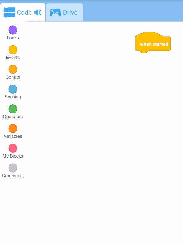

Projekt VEXcode GO se třemi bloky klobouků. Blok při spuštění je nahoře a pod ním je blok časovače Kdy a blok Kdy přijmu. Po aktivaci navigace pomocí klávesnice se v horním bloku Při spuštění zobrazí zvýrazněné pole.
Chcete-li povolit navigaci pomocí klávesnice, stiskněte současně klávesy shift + control + k. Když je povolena navigace pomocí klávesnice, zvýrazní se blok, který je na pracovní ploše nejvýše.
Chcete-li zakázat navigaci pomocí klávesnice, stiskněte znovu shift + control + k.

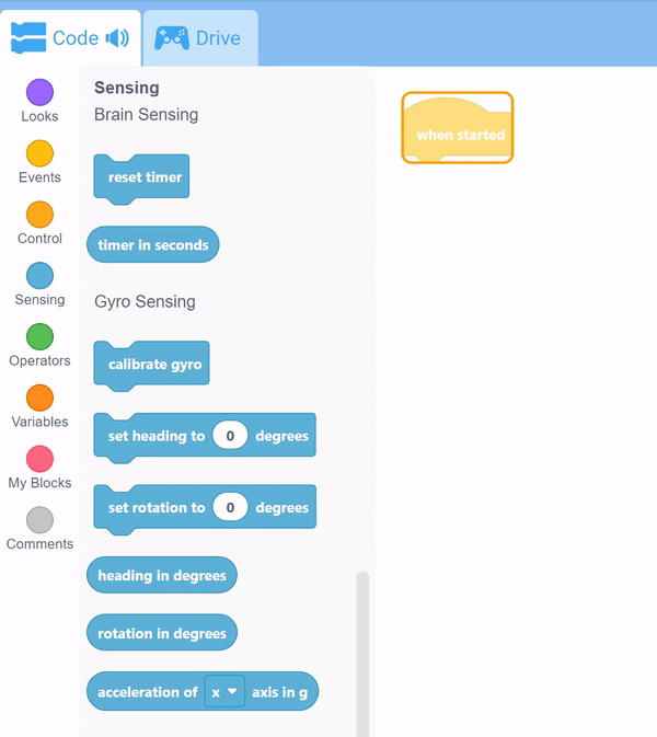

Rozhraní VEXcode GO s aktivovanou navigací pomocí klávesnice a vybraným nejvyšším blokem. Otevře se panel nástrojů a pomocí klávesnice se můžete procházet každou kategorií bloků.

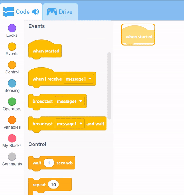

1. Stiskněte T na klávesnici a poté stisknutím S otevřete Toolbox. Použijte S pro procházení dolů a W pro procházení kategoriemi bloků v panelu nástrojů.
Rozhraní VEXcode GO s otevřeným panelem nástrojů a klávesnicí používanou k procházení každou kategorií bloků.
2. Přejděte do části obsahující blok, který chcete přidat do pracovního prostoru.

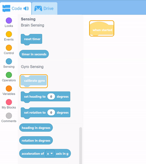

Rozhraní VEXcode GO s otevřeným Toolboxem a klávesnicí používanou k procházení jednotlivých bloků v kategorii Sensing.
3. Stiskněte Da poté stiskněte S , dokud nedosáhnete požadovaného bloku.
Rozhraní VEXcode GO s otevřeným Toolboxem a kurzorem Toolbox na Kalibraci gyroskopického bloku v kategorii Sensing. Po stisku klávesy Return se Toolbox zavře a gyroskopický blok Calibrate se přidá do pracovního prostoru kódování jako vlastní zásobník.
4. Stisknětea pro přidání bloku do pracovního prostoru.

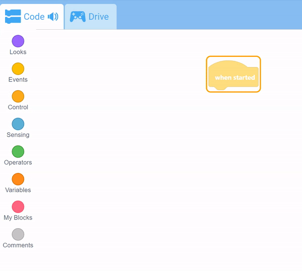

Rozhraní VEXcode GO se zvýrazněným blokem When Started na pracovní ploše. Po stisku klávesy A se zvýrazněné pole zvětší, což znamená, že je vybrán zásobník.

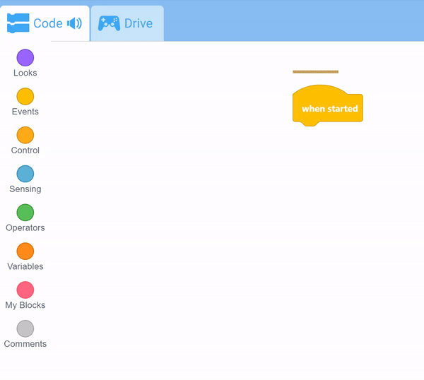

1. StisknutímA vyberte stoh.

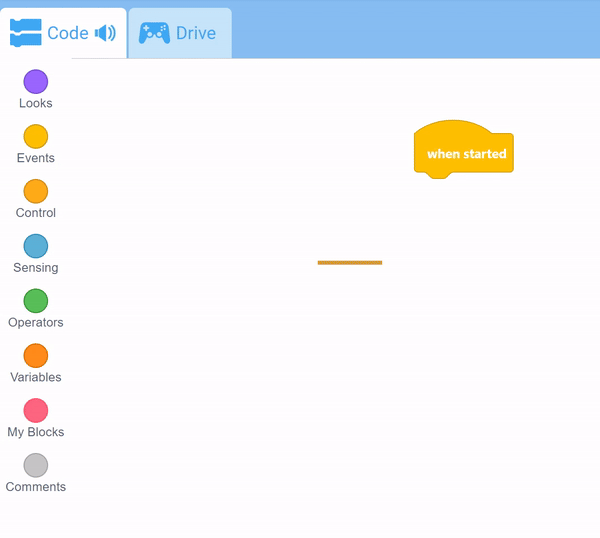

Rozhraní VEXcode GO se zásobníkem ve vybraném pracovním prostoru. Znovu se stiskne klávesa A a nad hromádkou se objeví žlutý pruh kurzoru.
2. Dalším stisknutímA přejděte na výběr kurzoru.
Rozhraní VEXcode GO se žlutým kurzorovým pruhem, který se pohybuje po pracovní ploše pomocí klávesnice.

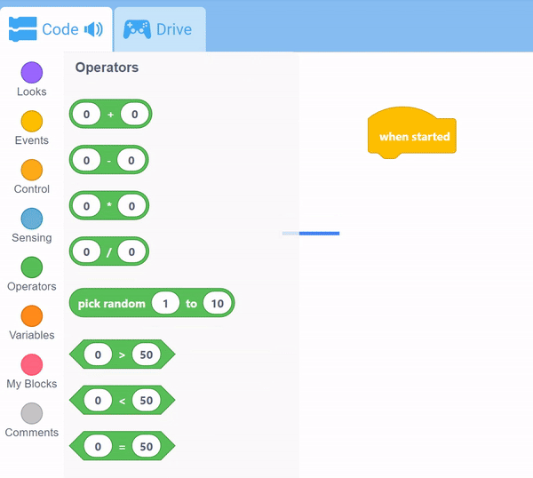

3. Podržte shift a pomocí WASD (W aS pohyb nahoru a dolů, A aD pohyb doleva a doprava) přesuňte kurzor na požadované místo. bude přidán nový blok.
Rozhraní VEXcode GO se žlutým pruhem kurzoru, který se po stisknutí klávesy Return změní na modrou, což znamená, že umístění bylo uloženo.
4. Stiskněte pro uložení aktuální pozice kurzoru.
Rozhraní VEXcode GO s otevřeným Toolboxem a vybraným konkrétním blokem. Blok se přidá na stejné místo, kam byl uložen kurzor pracovního prostoru.

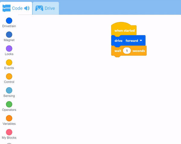

Rozhraní VEXcode GO se zásobníkem bloků sestávajícím z bloku When Started a bloku Drive. Lišta kurzoru je ve spodní části zásobníku. Poté se otevře Toolbox a vybere se nový blok, který má být přidán na pozici kurzoru. V tomto příkladu je pod blok Drive přidán blok čekání.
Můžete vybrat bod připojení a připojit blok přímo z panelu nástrojů. Chcete-li označit bod vložení, postupujte podle výše uvedených kroků. Jakmile je označen, stisknutím vrátíte na kterýkoli blok v panelu nástrojů a připojíte jej v tomto bodě.
Rozhraní VEXcode GO se zásobníkem bloků sestávajícím z bloku When Started, bloku Drive a bloku Wait. Lišta kurzoru je ve spodní části zásobníku. Sada nástrojů se otevře a přidá se blok snímání směru jednotky, ale protože se nemůže připojit ke spodní části sady, je místo toho umístěn samostatně.
Pokud vybraný blok není kompatibilní s označeným bodem připojení, bod připojení bude vyřazen. Místo toho bude blok přidán do pracovního prostoru ve výchozím umístění.

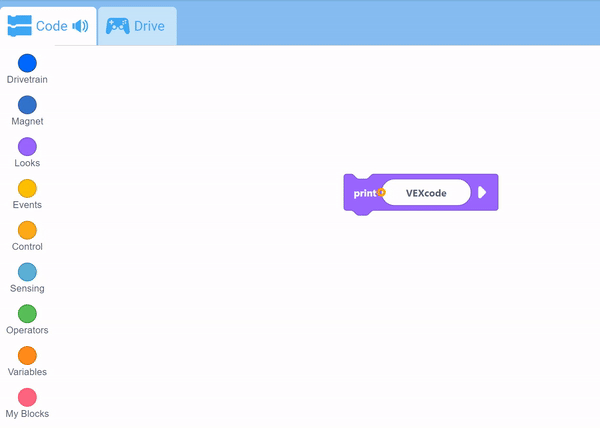

Rozbalte blok
Kurzor vybírá parametry bloku tisku a poté zmizí, když vybere možnost rozbalení vpravo. Po stisknutí tlačítka return se blok změní na rozšířenou verzi, která obsahuje text „A nastavit kurzor na další řádek“.
U každého bloku, který lze rozbalit, (šipka) na jeho konci přejděte do parametrů bloku a procházejte parametry, dokud zvýraznění nezmizí. Stisknutím vrátíte rozšíříte blok. Dalším stisknutím a se deaktivuje.
