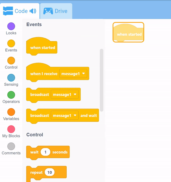

1. Stiskněte T na klávesnici a poté stisknutím S otevřete Toolbox. Použijte S k procházení dolů a W k procházení kategoriemi bloků v panelu nástrojů.
Rozhraní VEXcode GO s otevřeným panelem nástrojů a klávesnicí používanou k procházení každou kategorií bloků.

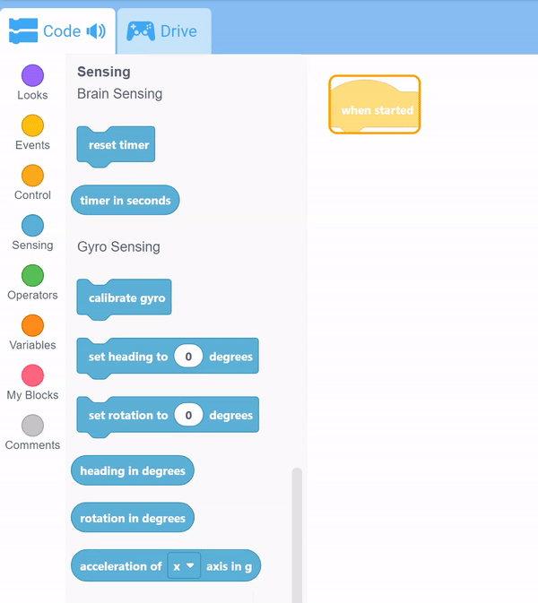

2. Přejděte do části obsahující blok, který chcete přidat do pracovního prostoru.
Rozhraní VEXcode GO s otevřeným Toolboxem a klávesnicí používanou k procházení jednotlivých bloků v kategorii Sensing.
3. Stiskněte Da poté stiskněte S , dokud nedosáhnete požadovaného bloku.
Rozhraní VEXcode GO s otevřeným Toolboxem a kurzorem Toolbox na Kalibraci gyroskopického bloku v kategorii Sensing. Po stisknutí klávesy Enter se Toolbox zavře a gyroskopický blok Calibrate se přidá do pracovního prostoru kódování jako vlastní zásobník.
4. StiskněteZadejte pro přidání bloku do pracovního prostoru.

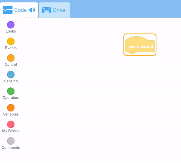

Rozhraní VEXcode GO se zvýrazněným blokem When Started na pracovní ploše. Po stisku klávesy A se zvýrazněné pole zvětší, což znamená, že je vybrán zásobník.
1. StisknutímA vyberte stoh.

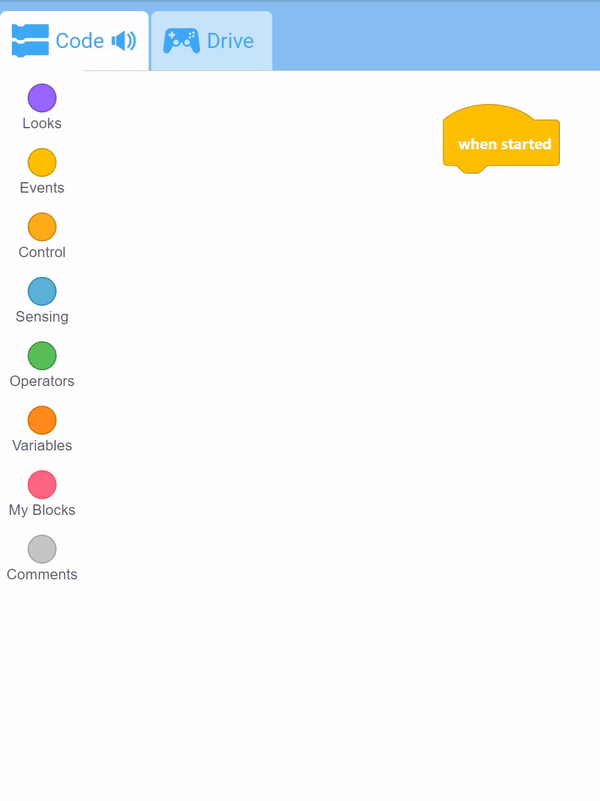

Rozhraní VEXcode GO se žlutým kurzorovým pruhem, který se pohybuje po pracovní ploše pomocí klávesnice.
3. PodržteShift a pomocí WASD (W aS pohyb nahoru a dolů, A aD pohyb doleva a doprava) přesuňte kurzor na místo, kam chcete umístit nový blok. být přidán.

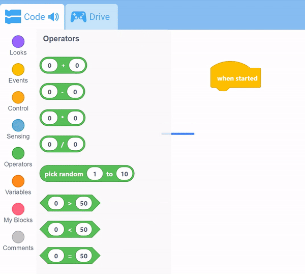

Rozhraní VEXcode GO se žlutým pruhem kurzoru, který se po stisknutí klávesy Enter změní na modrou, což znamená, že umístění bylo uloženo.
4. StiskněteZadejte pro uložení aktuální pozice kurzoru.
Rozhraní VEXcode GO s otevřeným Toolboxem a vybraným konkrétním blokem. Blok se přidá na stejné místo, kam byl uložen kurzor pracovního prostoru.

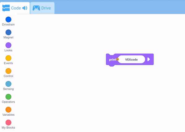

Kurzorová lišta vybírá samotný blok tisku a poté se mění a vybírá jeho parametry.
1. StiskněteD pro vstup do parametrů bloku a pomocíSneboW procházejte parametry bloku, dokud se neobjeví zvýrazněný kruh vedle parametru, který chcete vyplnit blokem.
Kurzor pro výběr parametrů bloku tisku se zastaví na jeho textovém poli a po stisknutí klávesy Enter zmodrá, což znamená, že výběr byl uložen.
2. StiskněteZadejte pro uložení tohoto parametru jako bodu připojení.
Po uložení parametru textu bloku tisku jako bodu připojení se otevře panel nástrojů a vybere se blok záhlaví Drive a poté se připojí k bloku tisku.
3. Pomocí výše uvedených kroků procházejte panelem nástrojů a vyberte blok, který chcete vložit do parametru. Stiskněte a vložte do bloku.
