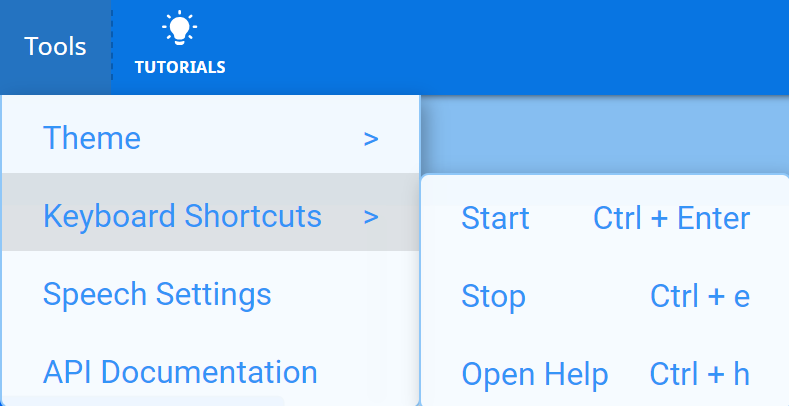

Spusťte a zastavte projekt
Snímek obrazovky rozhraní VEXcode zobrazující nabídku „Nástroje“. Možnost 'Klávesové zkratky' je zvýrazněna a podnabídka zobrazuje zkratky pro spuštění, zastavení a otevření nápovědy v rámci projektu.
Jakmile dokončíte kódování projektu, můžete projekt aktivovat pomocí klávesových zkratek:
  • Ctrl + Enter spustí projekt.
  • Ctrl + e zastaví běžící projekt.
  • Ctrl + h otevře dokumentaci nápovědy pro bloky.
